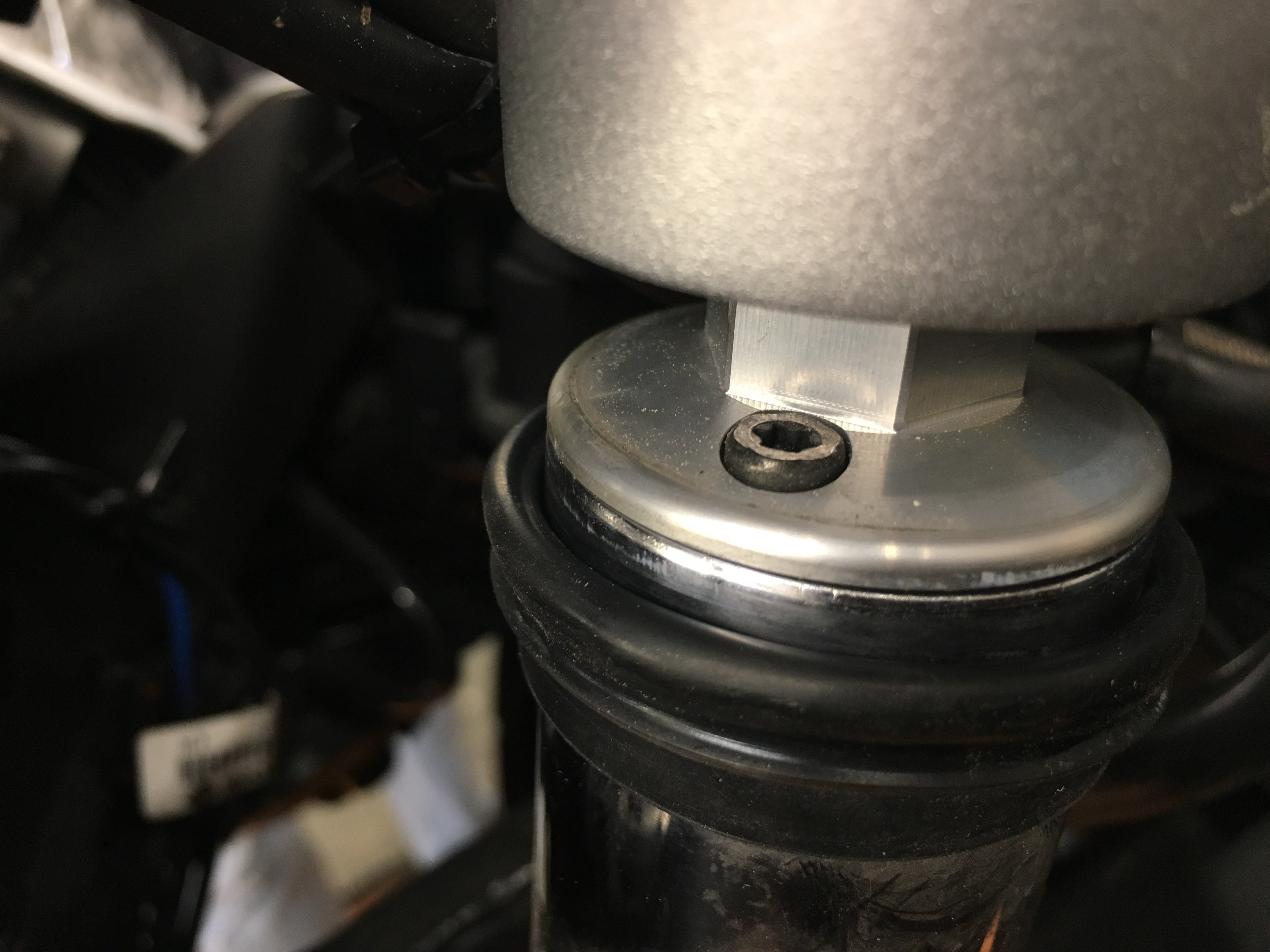

Осмотрели сегодня местного воздушника 11 года (25 т км пробега) и обнаружили вот такое на левом пере...
Завтра будем звонить ближайшему дилеру в Питер, хотя, на картинке выше, сервисная акция только на k50 и к51. image2.JPG

Не подскажите чем закончилась история. У меня, кажется, похожая ситуация нарисовалась. R1200R, 2012, 19.000 пробег. Оф дилер ответил, что на R1200R не распространяется. И непонятно пока подходит ли обжимка с GS на RR. На сайте http://bmwfatalflaw.com описана ситуация с LC моделью и пробегом 102.000, райдер из Монголии. Он написал в Германию. Для него решилось все положительно. Я на всякий случай тоже написал в офицалу в Германию.))
Atom_nord
Всем привет, человек поедет в Питер к ОД, подробности надо у него узнать. Я так понимаю, ОД нужен сам мот, отдельно перья никто посылать не будет... в этом основной трабл удаленных регионов, надо ехать два раза(первый раз на посмотреть, второй на ремонт). У нас в городе два водных гуся, если получится будем ставить вариант от Мотоциклиста (обжим-втулка) пока до официалов не доберемся с оказией.

Промежуточный итог: Немцы послали к москвичам, москвичи предложили обратиться к питерским за бесплатной дефектовкой "и по завершению проверки Вам будут даны рекомендации специалистов сервиса" Конец цитаты.
