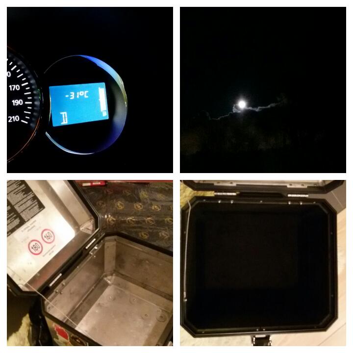

После того, как в моем центральном кофре, обклееном карпетом, лопнул балкон с монтажной пеной, отъездил пару месяцев с необклеенным - очень все гремит и царапается, на днях купил опять карпет, обклею заново. Клею на клей в спрее, очень удобно, обрезаешь края по месту, подворачиваешь, ничего сложного, выкройка не нужна.

Не приклеивайте на аэрозоль и не используйте тонкий материал.
Промышленный (самый дешевый) ковролин и двусторонний скотч - идеально. Если что-то пролил или просыпал, просто вынимаешь испорченную деталь, по ней вырезаешь еще одну, старую выкидываешь, новую ставишь. Все.

У меня карпет на аэрозольном клею. Оклеены три кофра. Один раз за два года чуть подклеивал краешки. Всем устраивает. Если что то пролью, легко отдеру и выброшу. После наклею новый. Я за карпет. Лекал не надо. Все клеится по месту. Довольно просто и быстро.

Три сезона, три кофра обклеены. Проливал пиво, помыл из шланга, все высохло и не воняет. Сумки не пачкаются и не протирают карпет.
