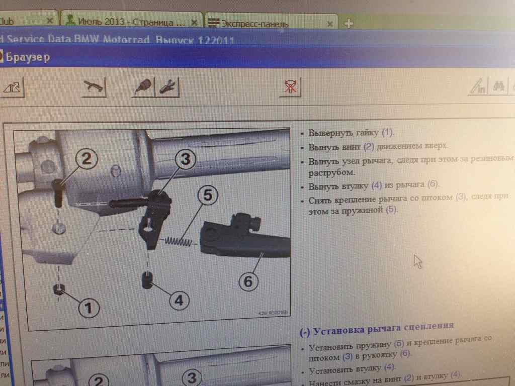

Да там просто втулку надо выбить, даже выбить - громко сказано, она почти руками вынимается. Аккуратнее с пружинкой под тягой, не потеряйте. Потом ставишь тягу на новый рычаг и все.
В общем если уж совсем никак, то лучше отдаться профи)))))) На оба рычага, минут 10-15 с перекуром)))
Втулку выбить?
Тяга от торм цилиндра с одной стороны (торм цилиндра) имеет шарик, с другой стороны резьбу. Эта резьба вкручена в поперечный штифтик. Который также имеет резьбу и крепится в теле ручки. Я не понял как разобрать эту конструкцию.
Ощущаю, что должно быть все просто, но на деле три головы кумекали - не сообразили как без насилия разобрать узел.
Grigor
13,860
Втулку выбить?
Тягу выкручивать не надо!!!
С рычага снимается вся эта конструкция. Выбей втулку, через которую винтом ручка крепится к машинке
