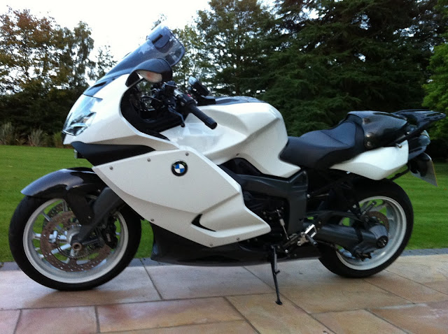

Вот мой самый любимый мотоцикл.
Первое, что я поставил на него было ветровое стекло MRA с полочкой.
Оно отлично отводит поток воздуха. Но его недостаток, именно для меня с моим ростом 192см, это шумность. Возможно я сидел именно в том месте где было то самое завихрение, я не знаю. Но после прострела в 1000км, голова превращалась в большой звонарный чан. Ложился спать и свист в ушах стоял несколько дней. Иногда это доставляло большой дискомфорт. Это ощущение может быть вам знакомым, когда вы приходите после дискотеки домой.
Со временем я заменил его на ветровое стекло GIVI и им остался доволен именно из за отсутствия шумности.
По высоте оно было практически такое же, что и МRА-шное,с выдвинутой до конца полкой, но
у него тоже были свои недостатки в виде задувания в плечи, чего не было на MRA-шном стекле и за счет своей высоты, мотоцикл не ехал больше 270км по спидометру.
Так же на этих двух фотографиях выдна защита фары, которая отлично отрабатывала всех мошек и мелкие камни. Крепится на двухстороннюю липучку, снимается очень просто. Моется под краном и устанавливается на место.
Немного ухудшала светопередачу на трассу. Но так как у меня стоял в трех лампах ксенон, меня это сильно не напрягало. В любой момент ее можно было снять и ехать с обычной фарой.
Откатав сезон на мотоцикле, я стал дотюнивать своего коня.
Первое, что я поставил, и пожалел, что не сделал это сразу при покупке мотоцикла были Вундеровские рычаги тормоза и сцепления.
Это первая деталь, которую необходимо ставить на КС. Этот дивайс настоятельно рекомендую.
Отличная регулировка с большим ходом. Очень удобно ложатся в пальцы. Отлично смотрятся на мотоцикле. Руки сразу перестали уставать в пробках, по сравнению с оригинальными рычагами.

Серж, по поводу КаэСа не соглашусь с тобой в том, что тюнинг должен быть ТОЛЬКО функциональный. КаэС - красивый мотоцикл, так что тюнинг его внешнего вида, на мой взгляд также есть смысл рассматривать.
1. MRA-шная полка. Выше всяких похвал по отведению потока. Но шумна даже при росте в 183 см. Помогает лишь громкая музыка и шапка Шой с хорошей шумо-защитой.
2. Подножки HP - прекрасно, особенно для тех, кто свешивается с мотоцикла - мотобот зацепляется за их края мертво. Мне показались очень надежными. Но в сочетании с Укропом для K1300S очень сильно нагреваются. Летом закипали ноги в спортивных мотоботах.
3. Стоковый Акраповик для K1300S. Отличное решение для пассивной "обороны". Более благородного звука я пожалуй не слышал. Более того, без затычки-поглотителя децибеллов эта штуковина накаляется докрасна и плюется огнем на понижении на высоких оборотах.
4. Квикшифтер (стоковая опция). НАДО!!!! Сокращает время разгона на порядок, если вы не пилот мото джи пи.
5. Ручки тормоза и сцепы от Piazzo. Гораздо более удобно и стильно чем Вундер, ИМХО.
6. Легкие колесные диски - уменьшение неподрессоренной массы - здесь все просто.
7. Sargent Seat (в варианте с подсвеченным бардачком вместо пассажирского седла с подсветкой) - шикарнейшая штуковина. Удобно донельзя + отсек для мелочей с закрывашкой на ключ.
8. HP-шная панель приборов. Если меня спросить - то необходимая штука. Во-первых все цифровое. Во-вторых, показывает прогрев мота и оптимальный момент для переключения вверх. Плюс лап-таймеры и прочая спортивная ерунда. Минус нашел один - не кажет температуру, показывает лишь когда уже совсем тепло.
9. Слайдер на кардан - MUST.
10. Противотуманки от Вундер - две никчемные лампочки, не дающие света, ради которых нужно разобрать весь мотоцикл. Плюс - днем видно лучше в потоке.
11. Грузики на руль от Вундер - отказать, если не знаете каак их приколхозить. Зажимают ручку газа, ей-ей чуть не убрался с ними. Снял.
12. Красота - Карбон, защита ног, навигатор на бак, покраска дисков, прочие мелочи - отличная прибавка к внешнему виду и без того красивого мопеда. Единственное, что есть тут сказать - плуг. Не ставьте цельный! Ставьте двух-частевой. Цельный собирает в себя мелкие камушки и гремит ими потом довольно долго. В двух-частевом куда больше технологических дыр снизу и камушки вываливаются сами.

Саш,я не спорю. Красивый. Я про себя написал. ))))
Серег, я тоже лишь про свое отношение к мопеду. На данный момент - это мой любимый мот. Перепробовал много из тюнинга на нем. То, что показалось уместным - оставил, то что не стало моим - выкинул.
