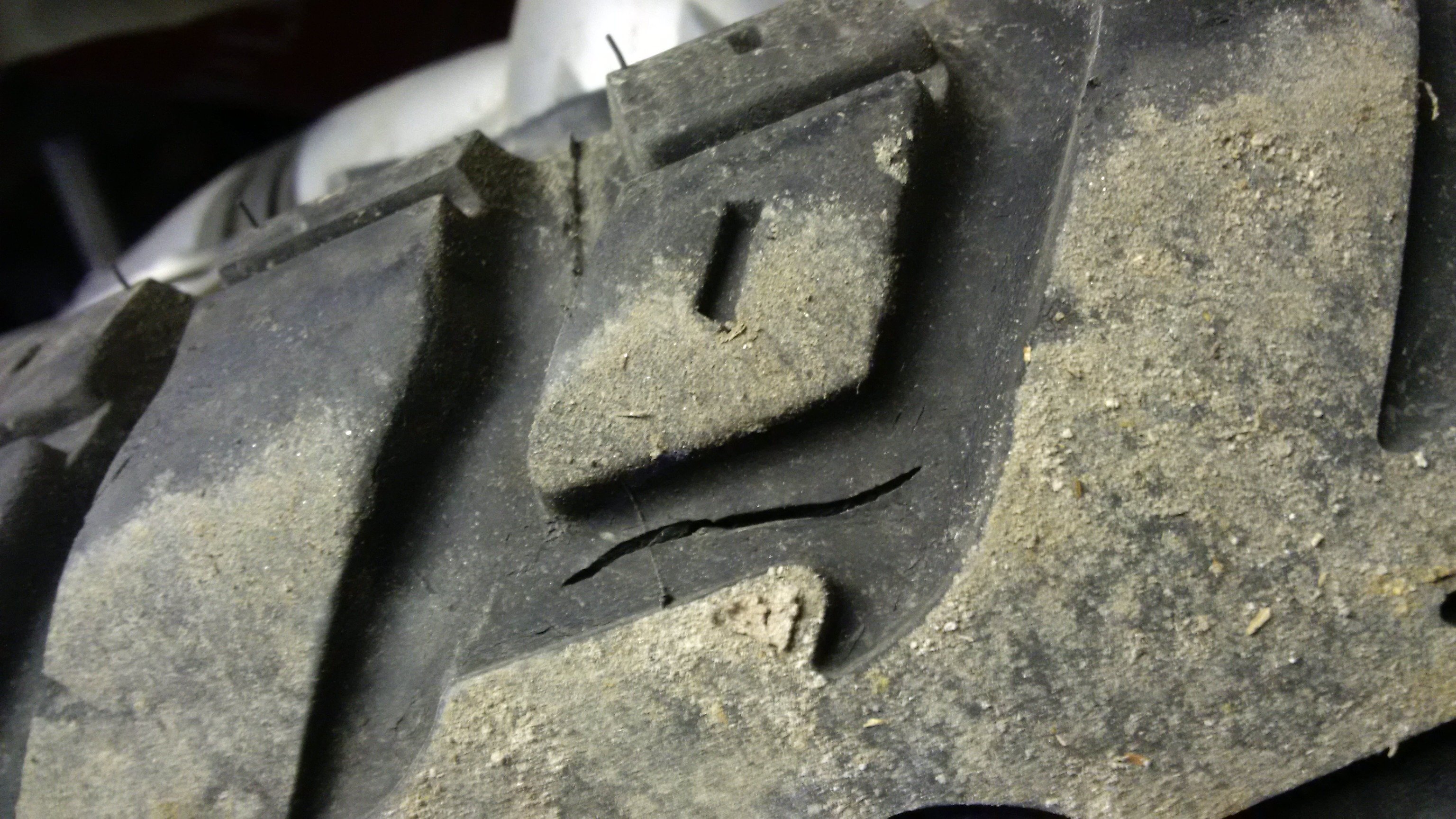

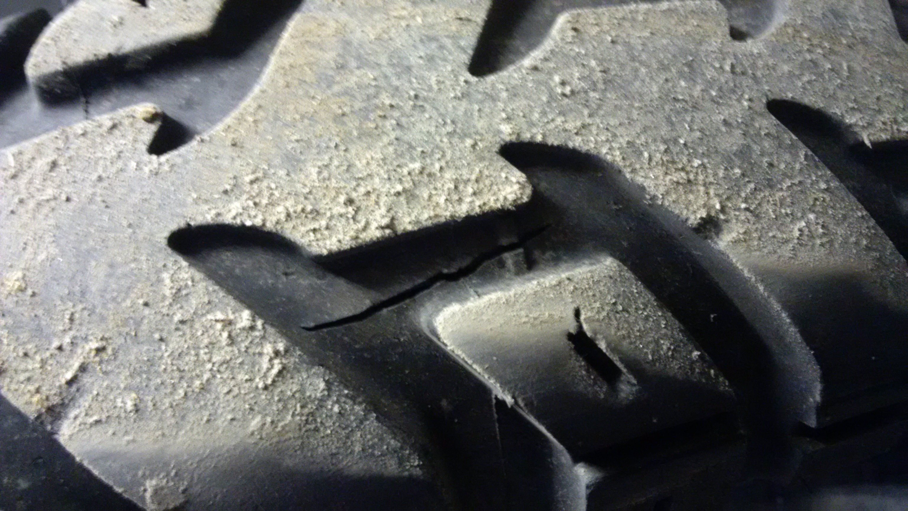

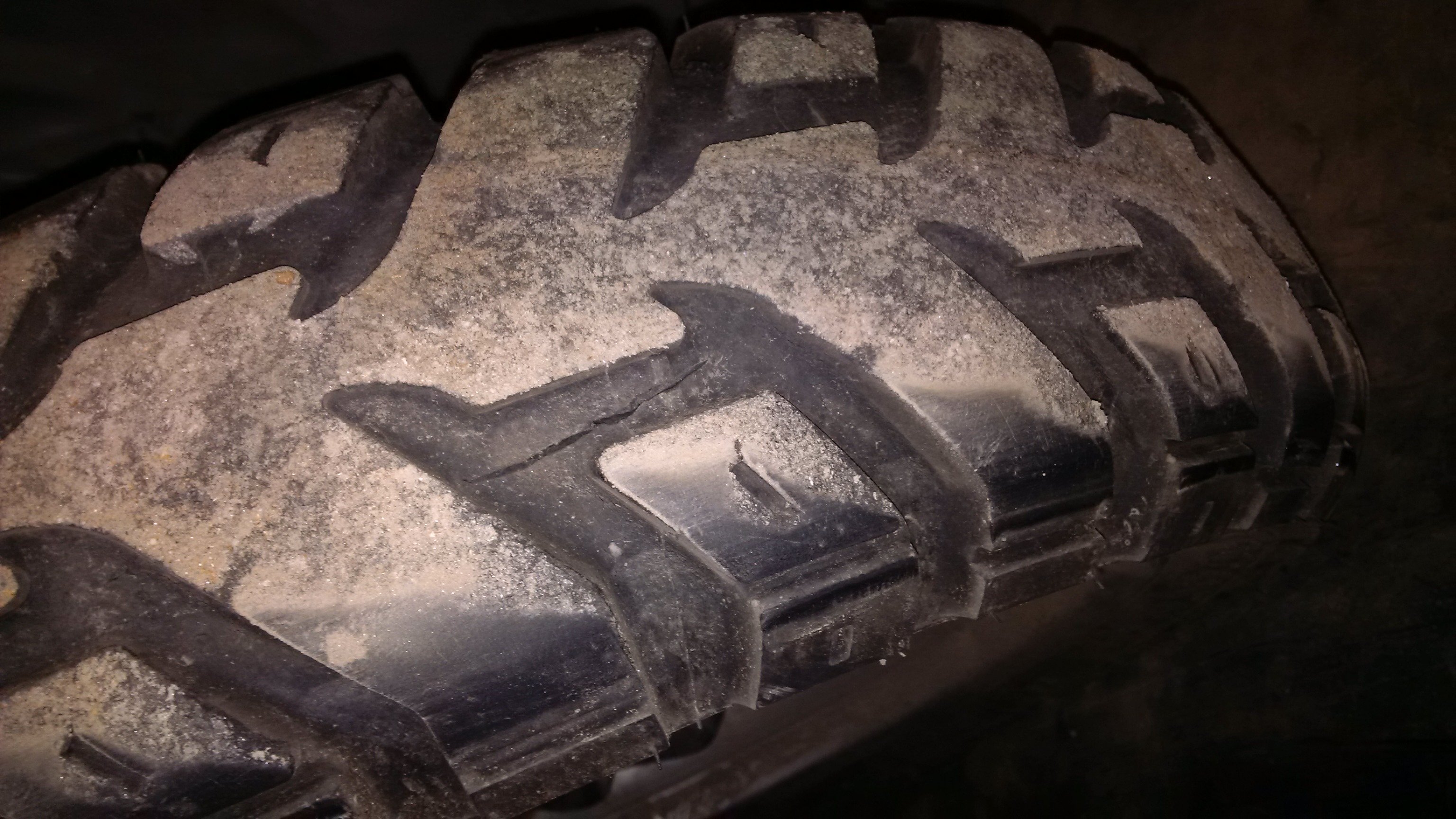

Бывалые подскажите кто пользовал, походит еще или не рисковать.
Пробег около 15000.
Может кто знает, от чего такие трещины.
Ездил один, с загруженными кофрами.

Если бы надо было просто доехать до дома, то я бы не волновался.
Начинать следующий сезон на такой я бы не стал. В biker4biker цены значительно снижены.
И не будет больше Скаут показывать чудеса ходимости. Походу изменили состав смеси.
На двух мотоциклах резина 16 года за 3,5...4 ткм имеет уже приличный износ.

Резина 16 года.
По протектору запас большой, но вот трещины...
Я бы её оставил для поездки в Монголию или Памир. А так на холод лучше сменить на более мягкую.

А по трещинам, это в порядке вещей или я что то не так делаю?
Нет, это уже несколько лет не в порядке вещей.
Раньше были проблемы.
Кстати, с каким давлением в шинах ездите?

Компаунт могут поменять немцы, но, еще раз, повторюсь, понижение цены произошло по другой причине.
Попытались объяснить дистрибьюторам, что Хайденау продавать надо больше.

зачем вам ставить хайденау, если 90.% асфальт?
поставьте что то дорожное, и комфортней будет и тише

Для себя решил эти пластиковые колёса больше не брать. В дождь на асфальте ведут себя не предсказуемо.

Ставишь усиленную камеру хайденау и будет тебе счастье.
