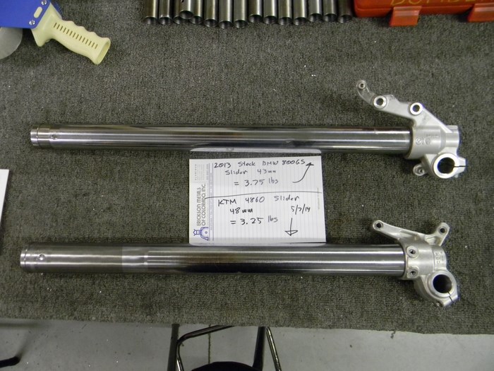

1. Надо... 43я вилка для подубасить в ралли рейдах слабовата... слабовата именно в части труб, я в предыдущей гонке сделав сальто вперед погнул 45ую трубу Марзочи...
2. ~100 рублей пока получается, 20 вилка, 30 переборка + новые пружины, 50 изготовление новых таверс и сборка всего этого воедино... тормозилки планирую оставлять родные.

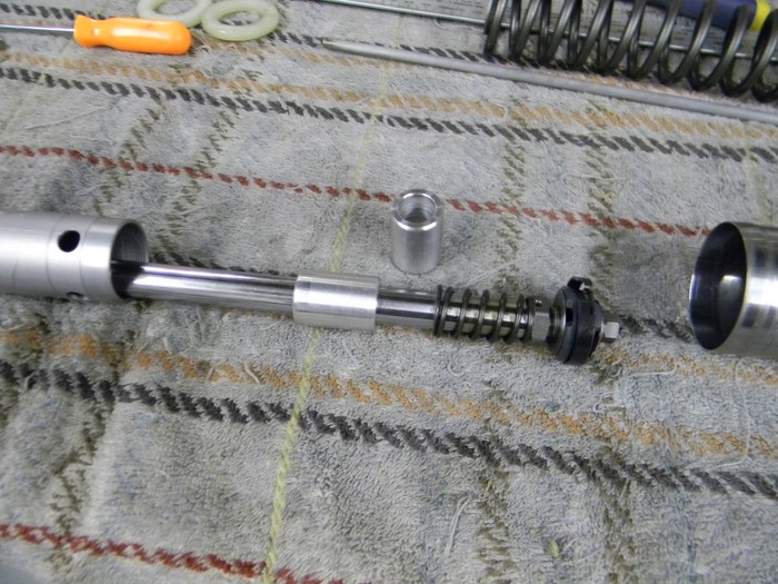

1. Что делать с ходом вилки? на ГСе ход 230, на WP ход 300... по ссылке на Адв убирали ход с помощью проставок в вилке... не понятно зачем...

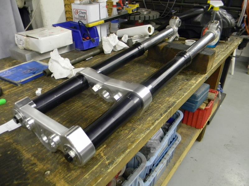

2. изготовление таверс, тоже больше вопросов чем отчетов))) даже пока начинать страшно обсуждать)
3. использование родных бмвешнх тормозилок... как сохранить оригинальные суппорты если крепления на вилках кординально отличаются.
4. использование оригинальной ступицы... или нужно хитрить и покупать RAD...

2. траверсы можно оставить родные (КТМ)но придется думать с замком зажигания, блокировкой и прочей пургой. мне один хороший человек сделал за неделю верхнюю траверсу похожую на БМВ и вперед. пришлось только у токаря заказать новую ось.
3. по поводу супортов сложно однозначно сказать, я пошел по пути нового колеса от КТМ со всеми плюсами (больший тормозной диск, лучшее машинки тормозные, не чего по вилке переделывать не пришлось). думаю при наличии "хорошего человека" и эта проблема решаема.
4. мое мнение, если будешь заморачиваться на старую ступицу то особых проблем не будет, размеры "почти" такие же, переделок минимум.

если речь идет о аналогичных перьях, то, я предполагаю, что "хороший человек" за бутылку хорошего вискаря сделает еще одну верхнюю траверсу. 3D модель у него в компе наверняка сохранилась.

Костя, вот почему я задумался про ход вилки
Оригинал текста:
The 4860's have 300 mm of travel. Are you considering sticking with that length or lowering down to around 250? Reason for my question; I just picked up a 2015 800 adventure and the first "real" mod is suspension upgrades. I measured the 4860's from a set I have laying around and want to go this route but wonder if the increased length on a new rear shock to match the increased length would cause too much angle on the swing arm. That rake angle would potentially cause too much twitchiness as well, but having a 300 mm travel GS would be schweeeet. I converted my 690 to 300mm from the stock 250 without changing the rake so no problem there. The difference in suspension performance was fantastic.

понятно что не кроссовый мотоцикл, но меня устраивает большой ход подвески. хочешь меньше - закрутил клапана и ход будет маленький и жесткий. вилка совершенно другая, как на родной клевать не будет, можешь подстроить под себя. я только по асфальту езжу с зажатой, съезжая полностью распускаю вилку

В его теме узрел только два неполных эскиза, верхней траверсы и шкворня. Их должно быть достаточно с незначительными уточнениями. Прочие чертежи нужны тоже. Как с этим быть?
И да, Сергей, было бы здорово, если б не забросил эту затею. Хотя понимаю, что даже в таком сокращенном виде она весьма энергоемка. (Это не совет. А т.с., интерес к потенциальному результату)
Ну а начать надо обязательно с эскизирования. (эт тож не совет, а констатация научного факта :)))
Короч как мог, поддержал.
Чтоб поддержать не на словах, а на деле, прикрепляю оцифрованную по эскизу американца 3D модель верхней траверсы.
