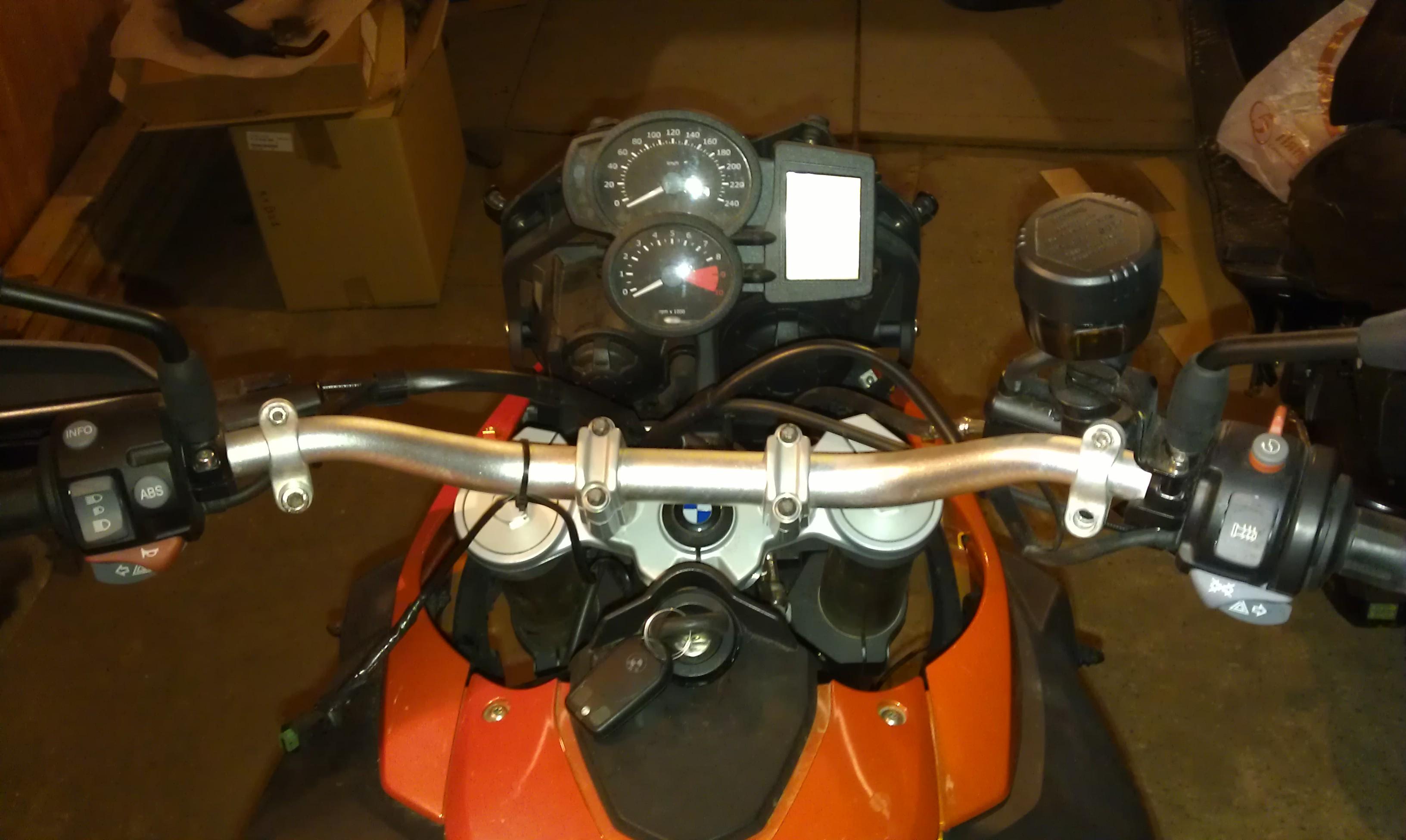

В общем ситуация следующая: руль у мота смотрит прямо ,а колесо правее.
Мои действия:
Ослабил болты крепления перьев , выровнял колесо и затянул, теперь руль смотрит прямо ,колесо стоит идеально ровно, но потом заметил одну неприятную вещь.
Если смотреть на руль под углом 90 градусов ,то видно ,что относительно руля перья стоят не ровно.
В связи с этим вопрос: Что это может быть?
Подозрения на крепления руля и на сам руль.

Если посмотреть на руль, то видно ,что левая чашка находится чуть ниже (дуги руля), а правая чуть выше.
Перья еще не проверял, сегодня проверю параллельность, но мне кажется дело не в них.

Проблема с рулем ,решена.
Под креплениями рулевой трубы к траверсе имеются некие шарниры (резиново-металические).
Так вот левый шарнир оказался деформирован (возможно в следствии перетяжки креплений), из-за чего руль и находится под наклоном.
Возможно кому пригодится инфа в будущем.
