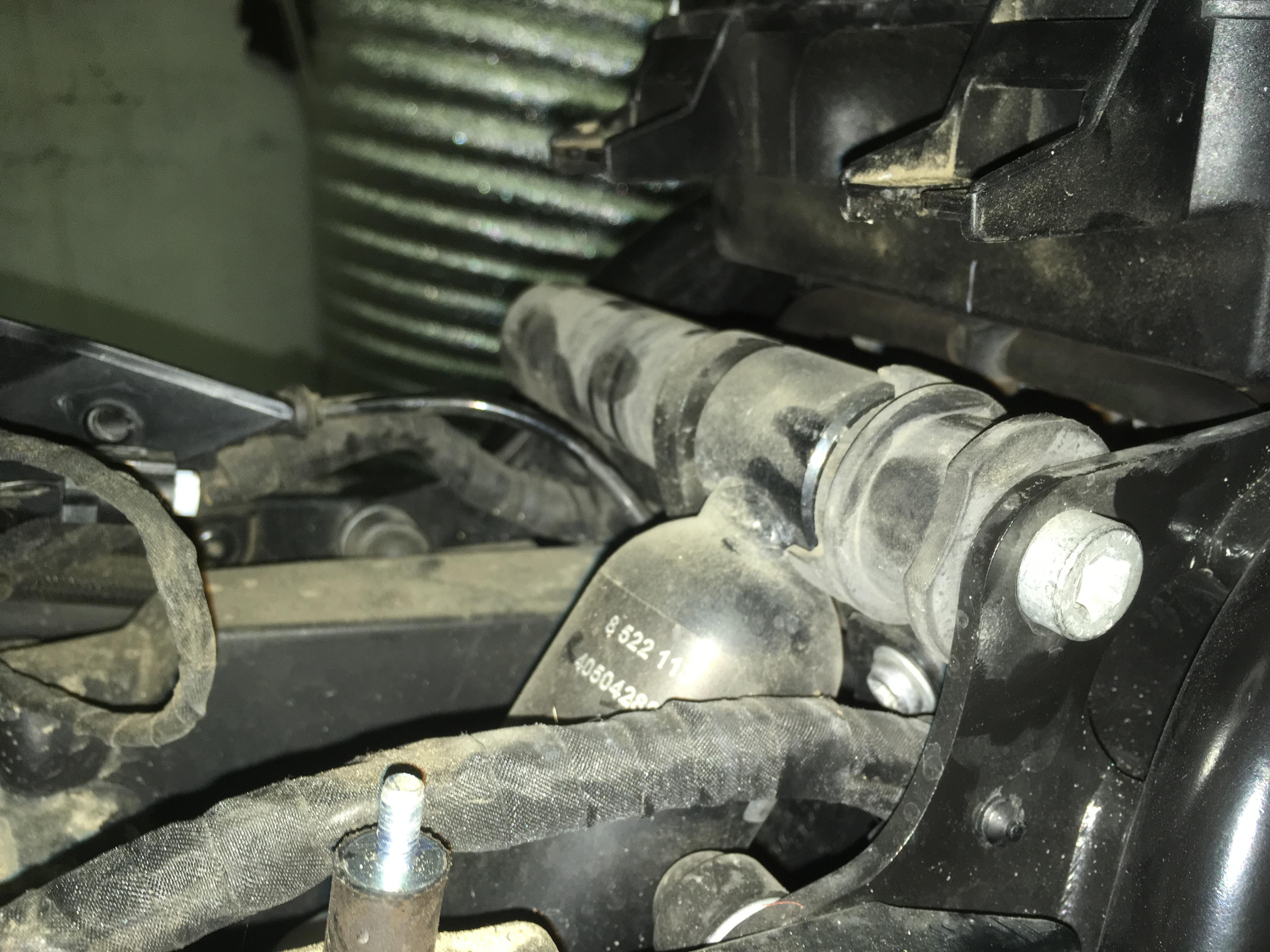

Кто готов предоставить эскиз, или деталь на замеры?
Сделаю.
Детали нет, эскиз могу набросать, когда дойду до мотоцикла. Скорее всего завтра.
Только вот, надо чтобы длину штатной проставки и расстояние между винтами кто-нибудь измерил на разобранном.

Вроде ровный, или надо выкрутить винт всё таки?

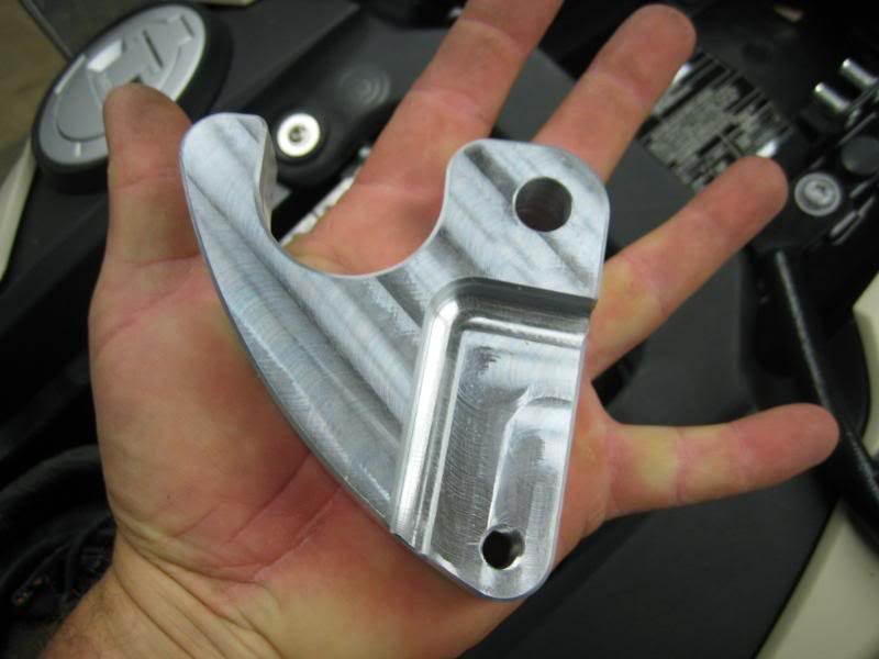

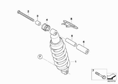

Тут, по мнению "врагов", нижний М8 (крепления подрамника) работает на срез, за счет "С"-образного захвата об трубу рамы, как реактивная сила. А прямая сила, "типа" нагружает поперечную трубу рамы. Это лажа.
Судя по направлению прилагаемой силы, М8 всегда в первым отработает на растяжение. К тому же точно не измеришь.
А если измеришь точно, единственное к чему придёшь - к статически неопределенной системе. В таком случае возникает только вероятность возникновения первой радиальной-реактивной силы на М8.
Такое исполнение будет работать только, если рассверлить отверстие в приварной серьге около шляпки оригинального винта М10 и продолговатого отв., через гайку в месте М8 (креп. подр.). Но это тоже неграмотно, т.к. на отбое аморта возникают обратные силы.
А так-то чем фильдеперсовее деталёвина, тем проще её впарить "дефочкам".
Этот "захват" вообще не несет никакой смысловой нагрузки.
Надо делать просто треугольный, как на предыдущих фото, с двумя винтами крепления.

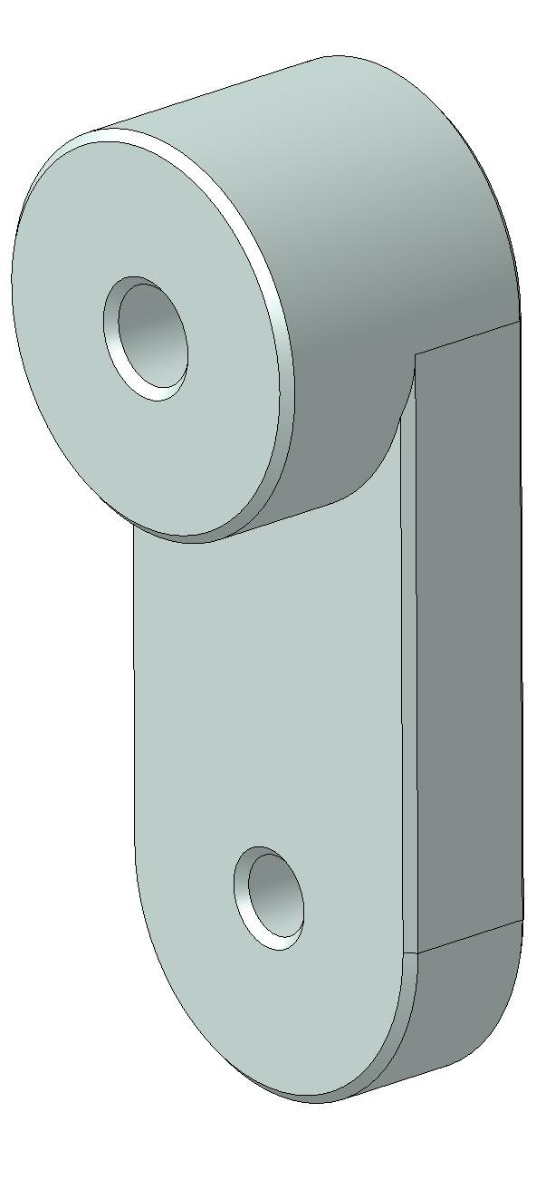

Слух, какой треугольный?
Я пропылесосил тему и на adv райдере тоже. Покажи предварительное приближение.
Можно цену будет прикинуть.
Я мыслил что-то типа такого варианта. (условно)

Сходил, посмотрел. Сорри, измерить не могу, только собрал, разбирать снова не хочется. :pardon:
Третьим винтом, походу, особо не притянешь из-за кривизны "уха" на раме.
В общем, надо делать так, только с переходом по толщине, для более равномерного распределения нагрузки.
Размер в толстой части - равен длине штатной втулки.
Размер в тонкой части - 10 мм, думаю достаточно.
Ширина - 40 мм.

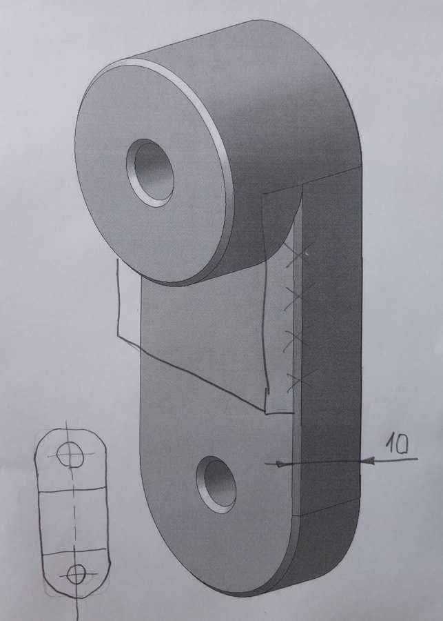

Это вот прям с фотографий было понятно.
Нужен эскиз. (Эскиз - документ, содержащий полную информацию как в рабочем чертеже, только без оформления по ЕСКД)
Короче, кому действительно надо, чертите.
Кому не надо, пишите на форум. ;)

Ау, у кого мот разобран, давайте уточнять размеры, нарисуем эскиз.... :girl_flag_of_truce:
Диаметры отверстий - ??? (верхний винт 12 мм, это я помню :smile: )
Расстояние между отверстиями - ???
Длина штатной втулки - ???
