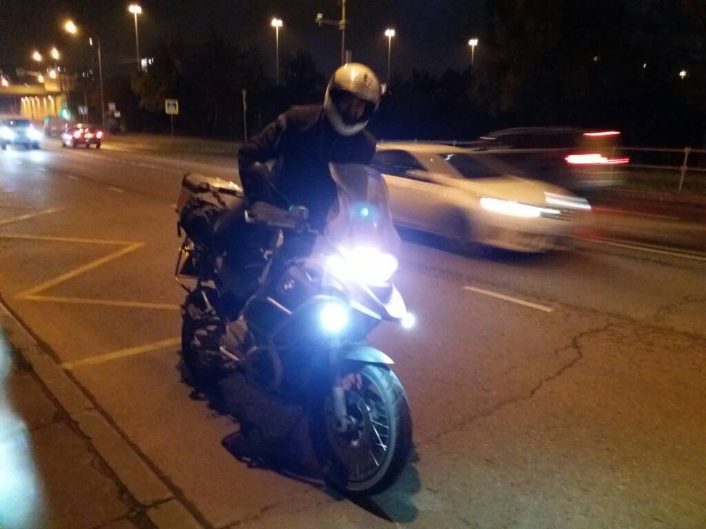

мой мот куплен форумчанином на пробеге 113000 тыр...поговори с новым владельцем))))))....и полмира откатал))))

Посмотреть вложение 55142 не смотри на пробег, смотри на владельца
Поил его сегодня кофеюм [emoji41]

Красиво ведь))))....и всего то третий сезон)))))) или четвертый....но в булошную точно не ездят на гусе))))....не верь
Красиво! когда это твоя цифра =) Верить даже не собираюсь, естественно, перед покупкой будет диагностика=) Но как владелец машины с таким же пробегом, понимаю, что она может потребовать вложений в любой момент, но мне слишком она нравиться и менять машину не хочу. Собственно и вопрос об этом... Как по опыту форумчан, страшны такие моты или нет... имеет смысл тратить большие деньги на более свежий экземпляр или нет...
