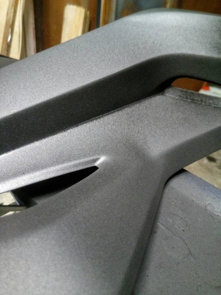

Отдал кофры на покраску, но с пластиковой частью кофров сделать ничего не могут, так вот, кто либо имеет опыт удаления царапин с пластиковых не крашеных деталей корпуса? В данном случае мотоцикл K1600GTL.

Я себе делал текстурной краской.
Отправлено с золотого телефона
Мне данные маляры предложили такой же выход, но почему-то сказали, что лучше бы они этого не делали. На твоем опыте если рассмотреть данный вариант, ты о нем не пожалел? С остальным пластиком мотоцикла расхождения в цвете не сильные получились?

Делал другу еще

Я так понял, по фото, что цвет получается серым а не черным? :)

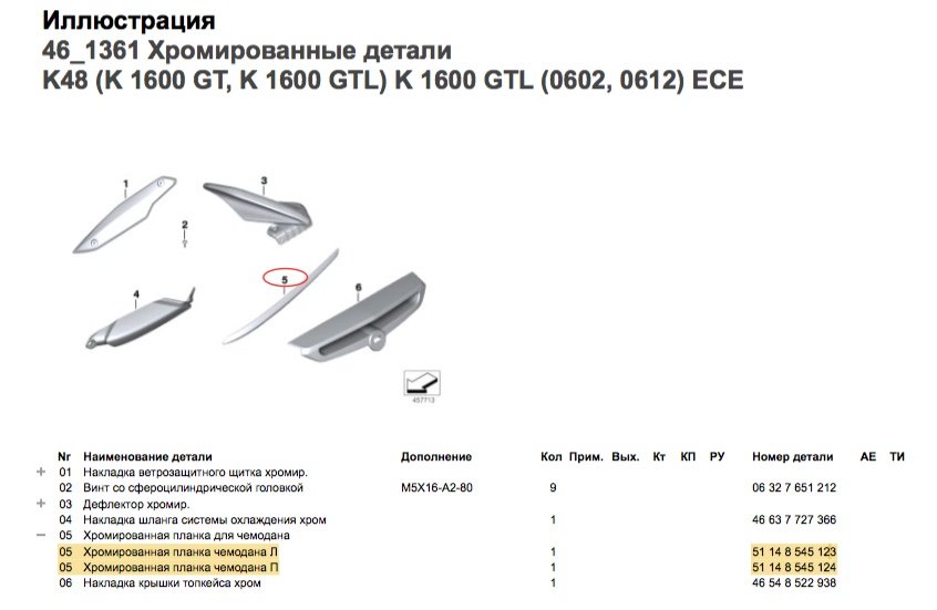

Еще вопрос, блестящая планка (полоска хромированная) на боковых кофрах к чему относится, в каком разделе запчастей искать? 77428528355 К-т защитных пленок туристского чемодана - это она, я правильно наковырял? :)
Наковырял неправильно)

Усе, детальку купил, устанавливаем. :)
Это блик. В реале цвет-в-цвет (как новый). Он посереет как и весь пластик.

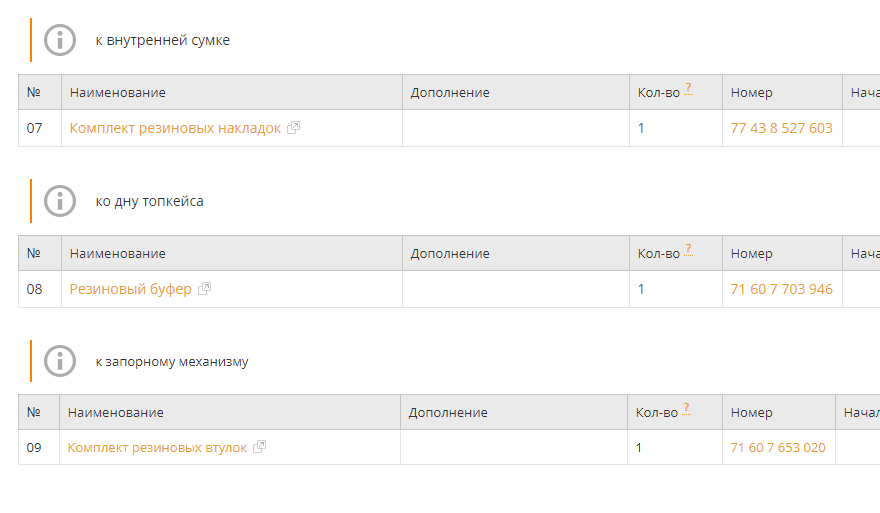

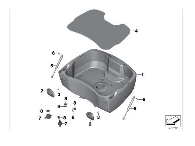

Прошу помочь в вопросе крепления кофра. Начал болтаться топкейс от GTL, появилась небольшая трещина на верхней накладке багажной системы, хочу заменить резиновые прокладки и буферы. Не могу разобраться в необходимых деталях, катс показывает 3 вида-2 комплекта накладок и втулок по 2шт и резиновые буферы отдельно, на картинке их 4 штуки, нужны все 4? Для чего эти втулки? Я правильно понимаю, что нужно заказать все то, что на картинке (8 шт. РТИ) ? Поможет? 01.png 02.png
