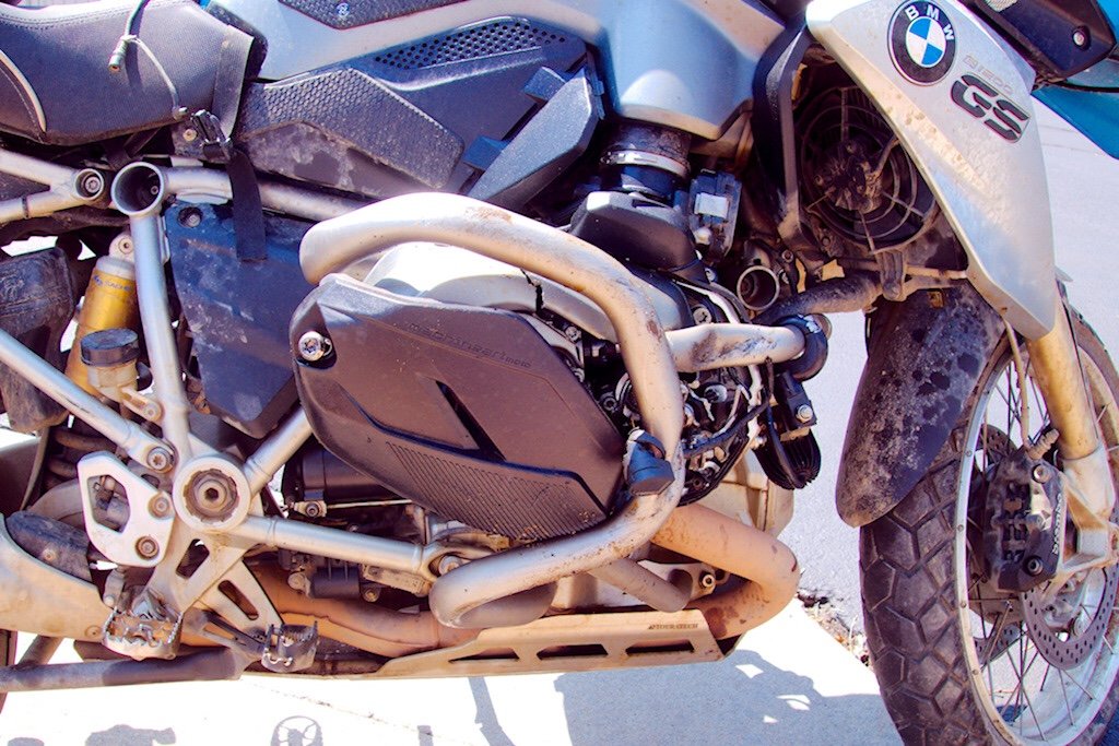

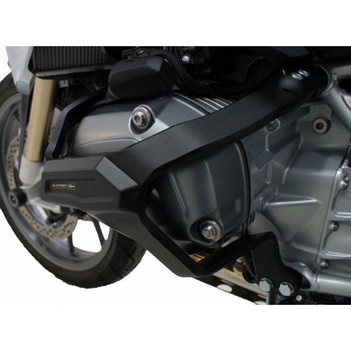

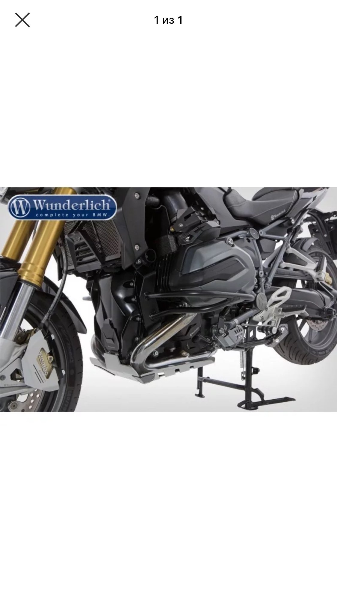

Так как мот достался без защиты, приходиться выбирать, нравятся вот эти:
Кто пользует что нибудь из этого, прошу поделиться информацией
Первое место
Конструктив, крепление в точки рамы, лучший дизайн
На втором месте
Минимализм, достаточно защиты

Имхо, первые алюминиевые, а значит - хрупкие.
Я чего не родные + усилители от вундерлиха+лифчики? Да много, зато надежно
Родные не очень нравятся, а вот эвотеч прям то что нужно, и не думаю, что алюминий при таком конструктиве будет мягче родных трубок

Туратек, мне кажется, самый правильный вариант,

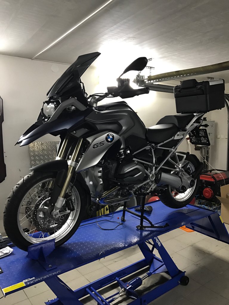

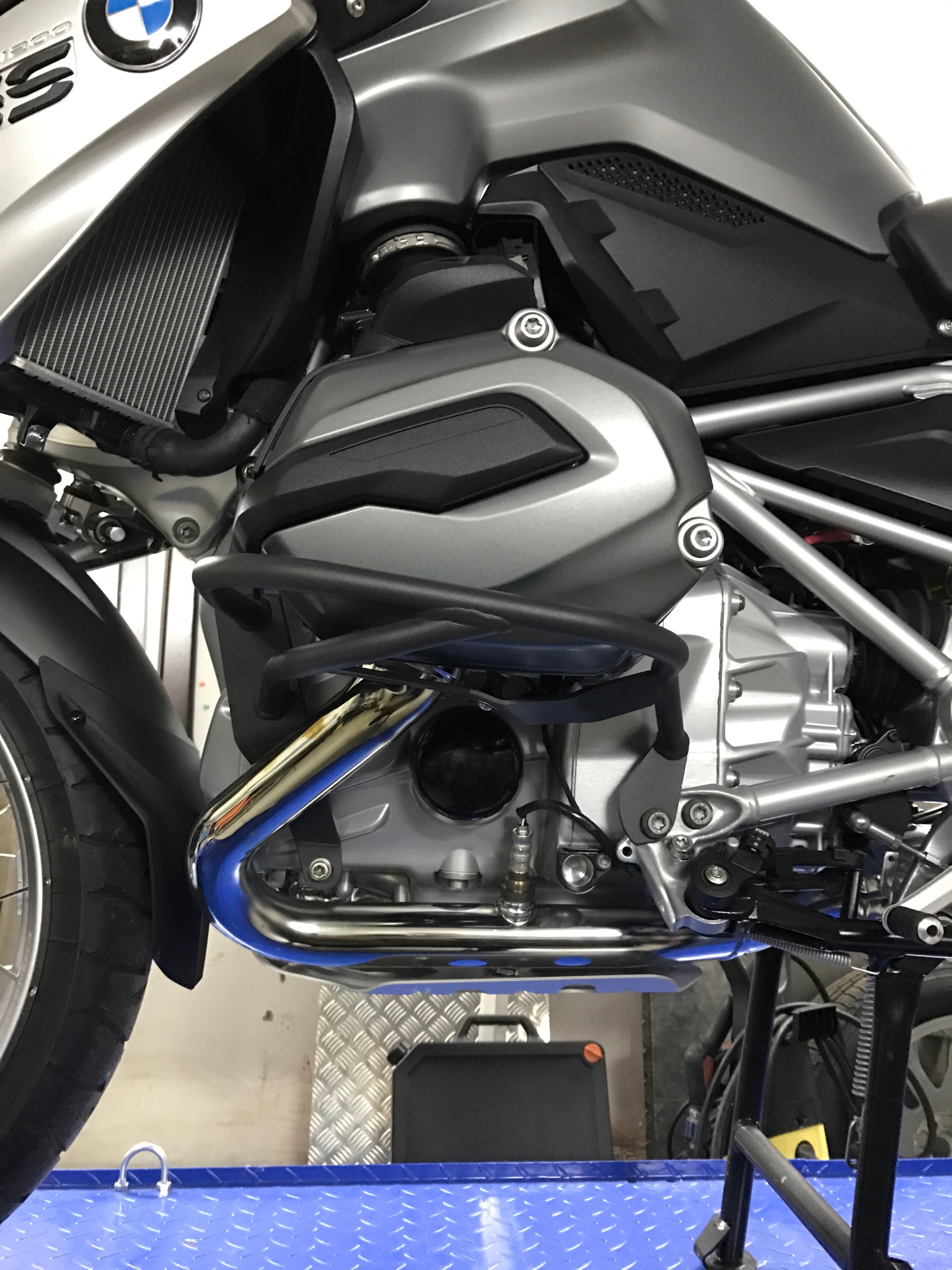

Дуги видишь?! - а они есть ;)
Ничему не мешают, надеюсь немцы просчитали конструктив

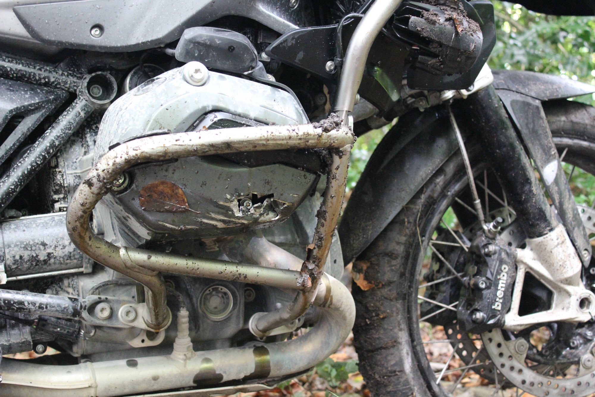

Самый первый вариант красив конечно, но в плане защиты скорее всего подведет. Алюминиевую защиту вообще не стоит использовать, кстати.
Оригинальные дуги вполне хороши, хоть и не идеальны (хотя дуги 2019 года мотиков, которые с 1250 двиглом, прямо эталонные). Туратеч и вундер отличные.
Но к ним желательно добавить еще и щитки на сами цилиндры. И тут уже лучше всего ставить только оригинальные ливчики.
Беда остальных производителей в том, что те делают щитки только из алюминия, который оправдан только на оффроуде. А оригинальные делаются из стали с хорошим таким резиновым демпфером. Люминий на асфальте при скользячке может неожиданно себя повести - материал вязкий и может зацепиться. Сталь же позволит проскользить предсказуемо, да и ресурс на истирание\деформацию несравнимо больше.

Как раз оригинальные и проигрывали всегда на скользячке, поскольку уши отрывались

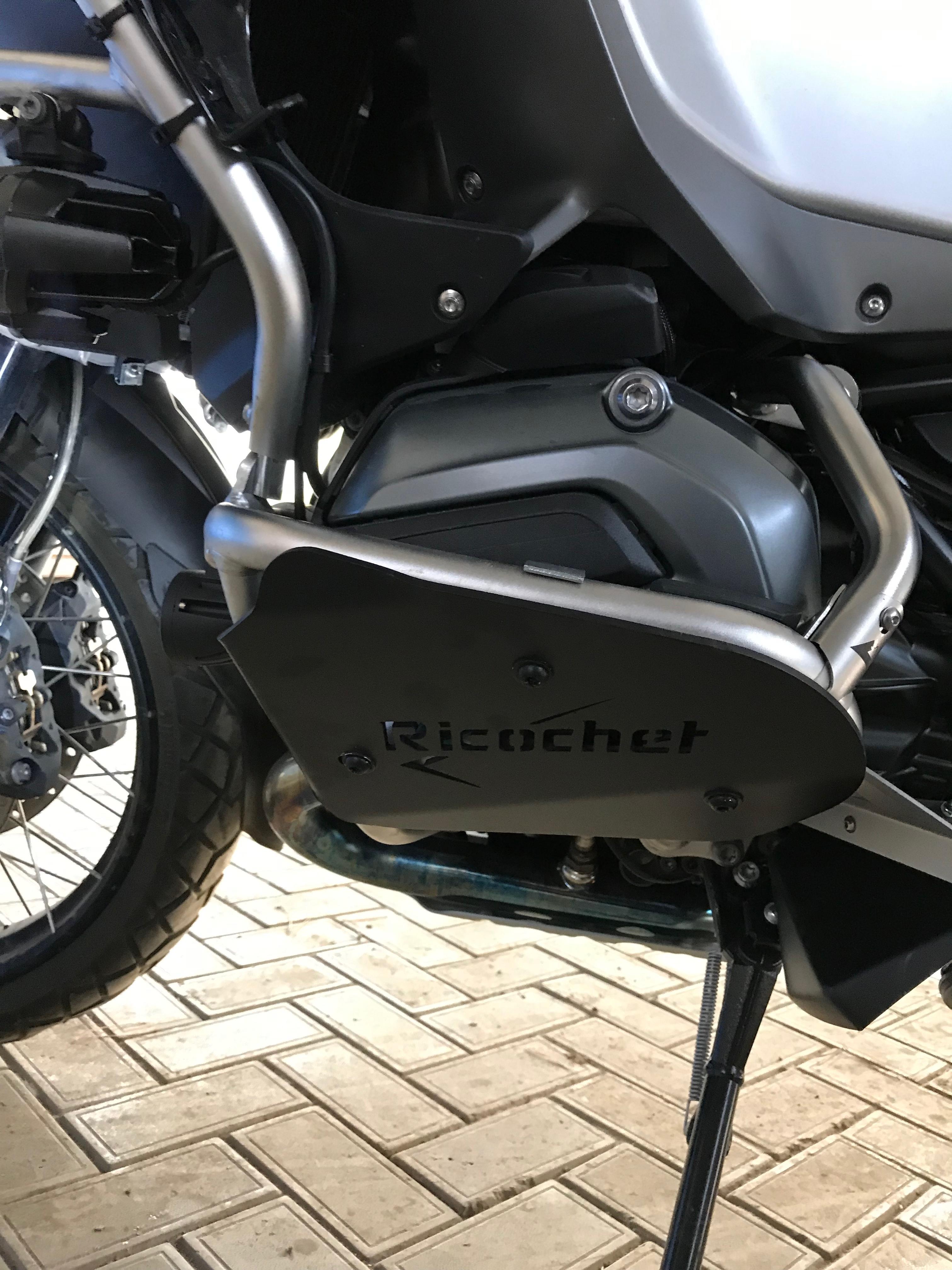

https://shop.touratech-russia.com/stainless-steel-crash-bar-bmw-r1200gs-from-2013.html
Вот хорошие дуги. Толстые. Верхние + нижние, само собой. И мот хоть кантовать можно :) Только черные брать не советую - все выбоины видны...
Вот эти мне кажется смогут защитить только от прикладывания на парковке :)

вот. прикрутил себе. толстый люминий. защищает не только цилиндры, но и сами дуги от всяких коцек и царапин. если что люминь снимается полируется снова красится и огонь ))) IMG_0158.jpg
