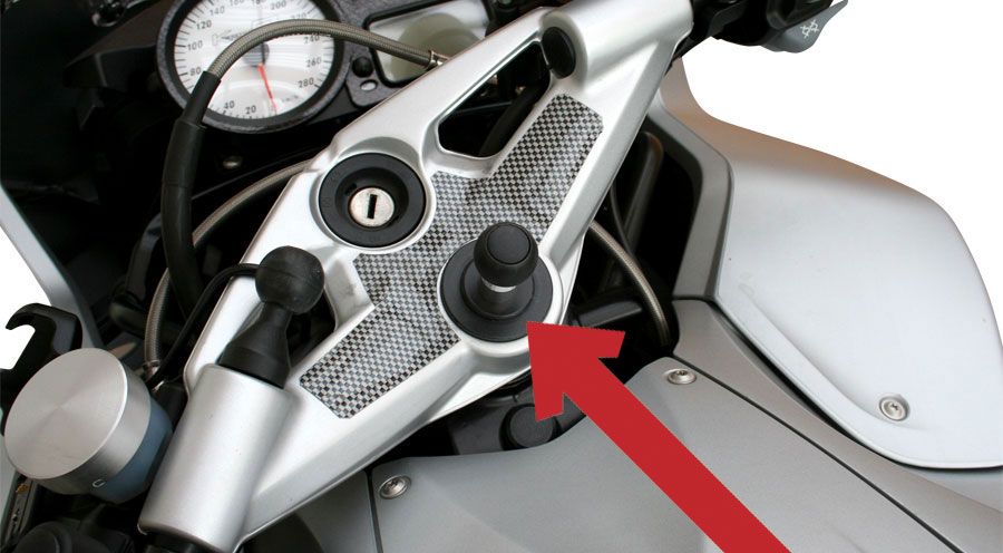

5. Противоскользящие наклейки на бак
Мне по дизайну нравятся TechSpec. долго не мог найти как они называются.
Еще популярна такая модель (продается у Wunderlich)
И наклейки Stompgrip (ссылка на Вундерлих)
Ссылка на сайт производителя
Есть версия с бОльшим покрытием
Так выглядят на моте

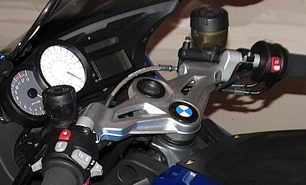

Существуют интересные противоскользящие накладки Triboseat на сиденье - особенно актуально для пассажирского сиденья, чтобы пассажир при каждом торможении не скатывался вперёд и не стучал своим шлемом по шлему пилота :biggrin:
На пассажирское сиденье саржент по слухам подходит накладка от K1600GT, но инфа не проверена.
Tourtecs
Другой известный произвотель накладок. "Памелки" и прочие радости байкера :biggrin:
"Памелка""Сеточка" для вентиляции

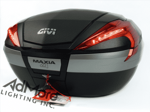

Повторители стоп сигналов и поворотники на кофры Givi
Опция 1 - существует кит от фирмы Admore Lightning
Но они почему-то не высылают напрямую в Россию.
Опция 2 - делать кастомное решение :smile:
Видео работы установленного комплекта
Есть как под v47, так и под v56
Пример кастомного решения для Givi V47

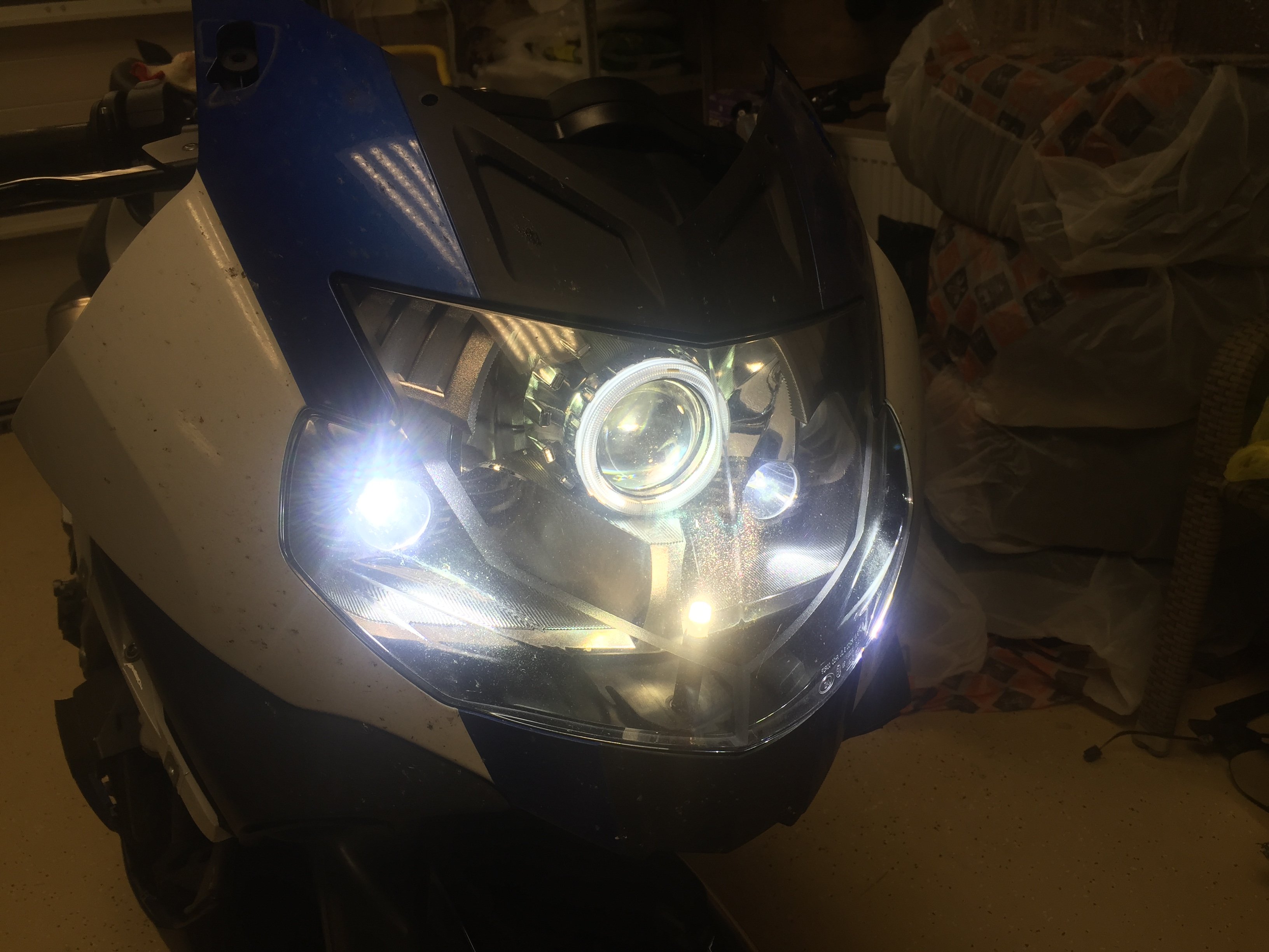

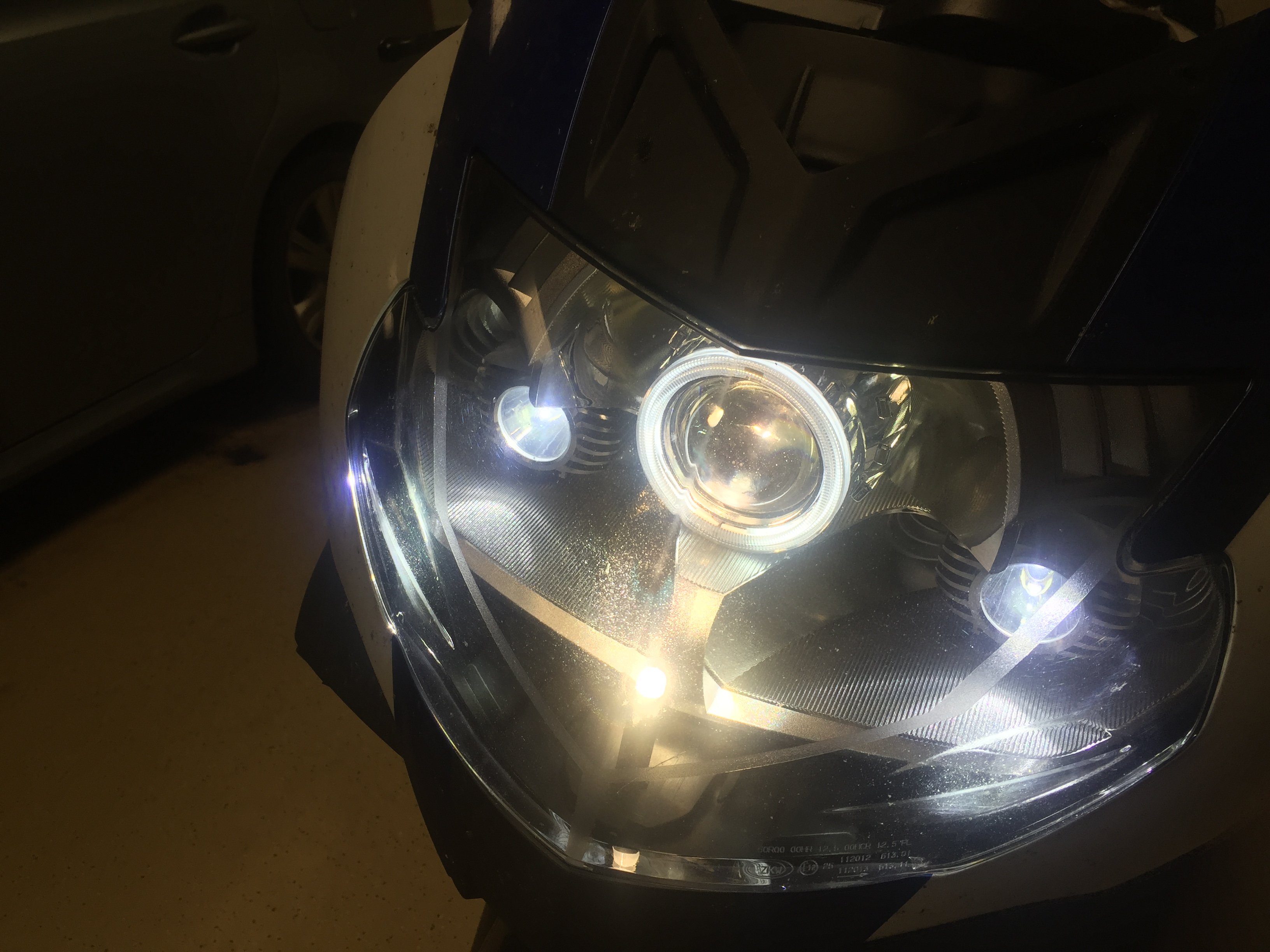

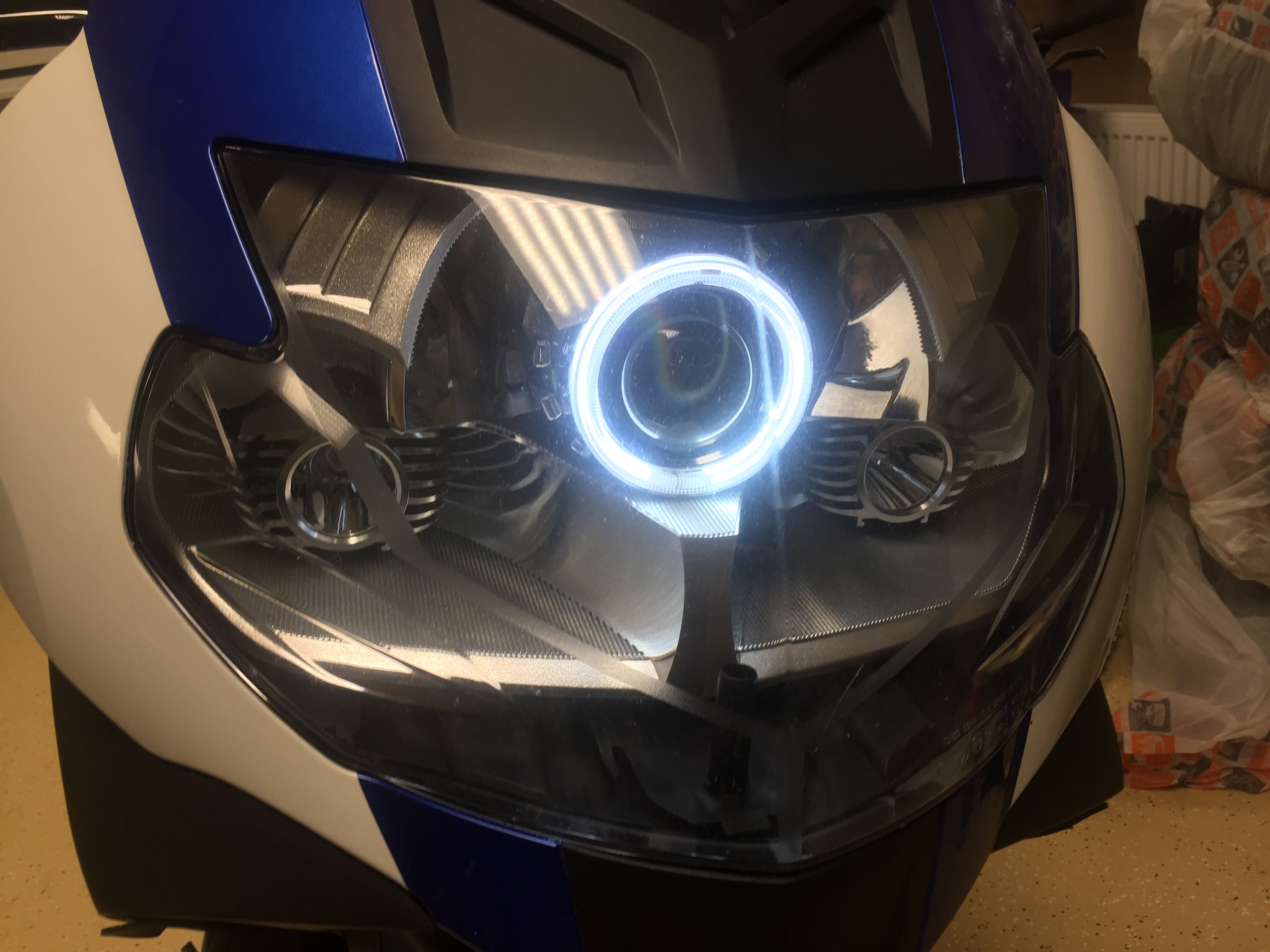

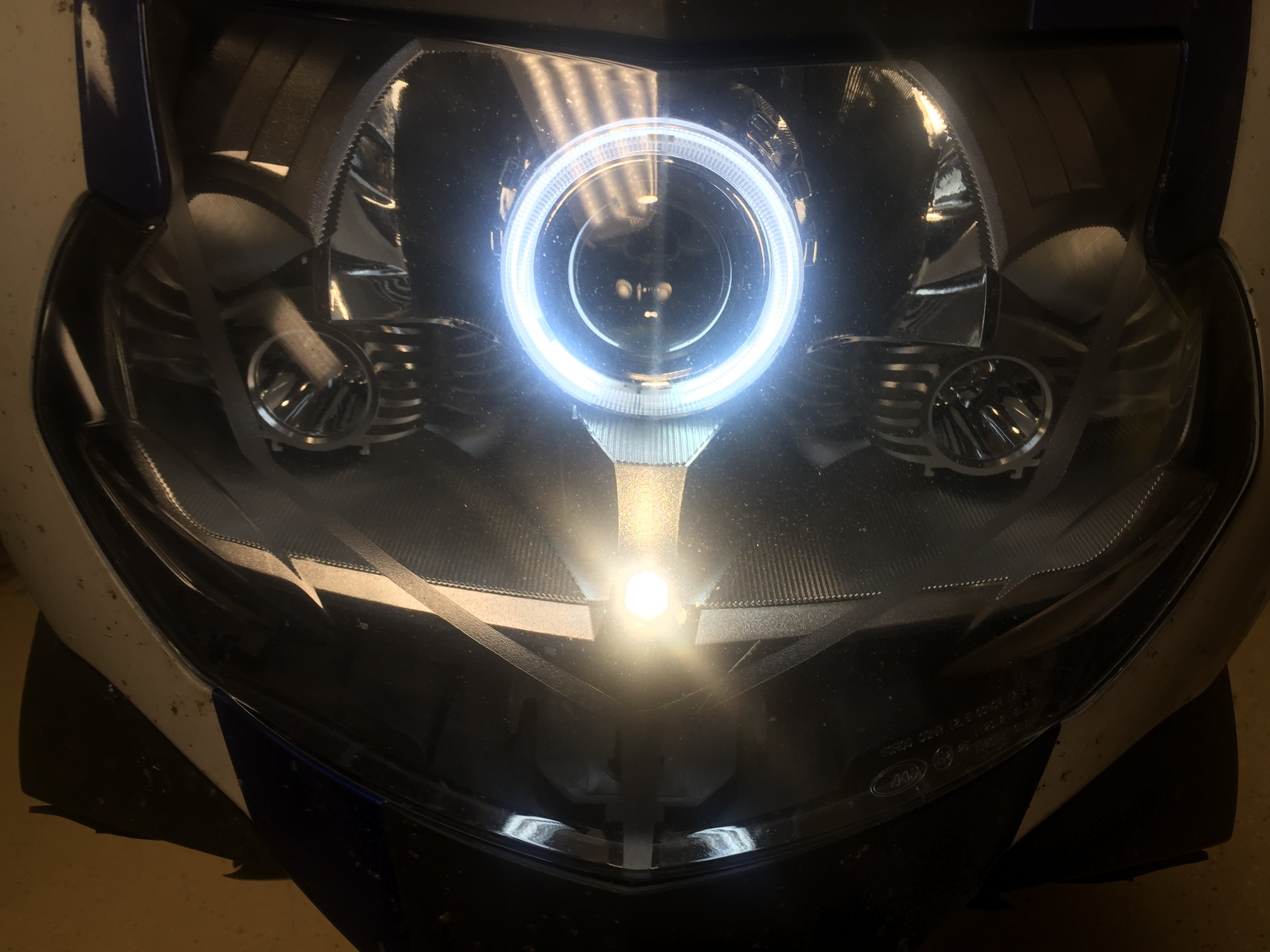

12. Установка линзы
attachment.php
attachment.php
attachment.php
attachment.php
Ссылка на обсуждение
