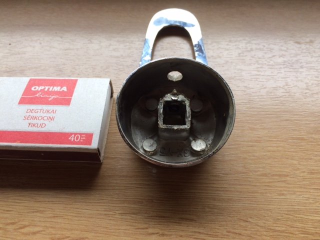

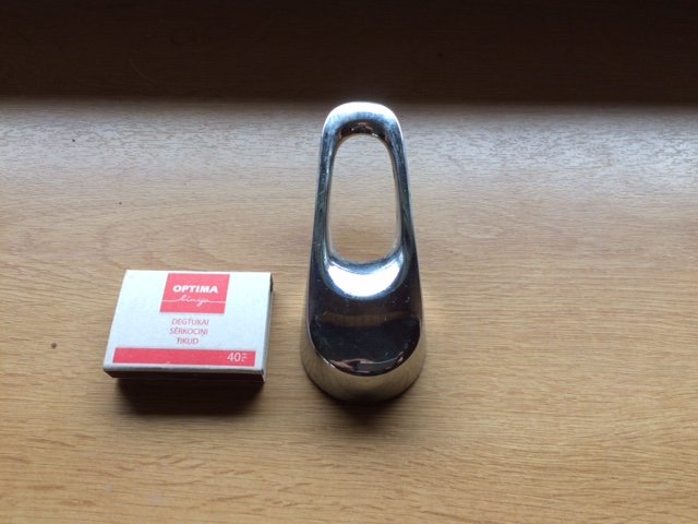

просмотрел тему, посочувствовал.
сегодня кран на кухне ремонтировал, разобрал, ручка что-то смутно напоминала...
сходил к моцу, примерил - подходит, работает.
требуется небольшая доработка - снять примерно 5 мм "юбки", чтобы по пластику при переключении не скребла.
металл достаточно прочный, да и нагрузка там небольшая.
выглядит достойно, на мой взгляд, хром, в глаза бросаться не будет.
кран (смеситель) копейки стоит в любом магазине стройматериалов.
    46.6 KB · Просмотры: 322
    49.3 KB · Просмотры: 296
