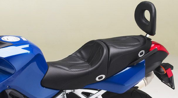

2. Top Sellerie
3. Corbin
подробностей пока не знаю, но выглядит "привет 90е"
4. Russell cycle
подробностей пока не знаю.
Какая-то адская туристическая сидуха.

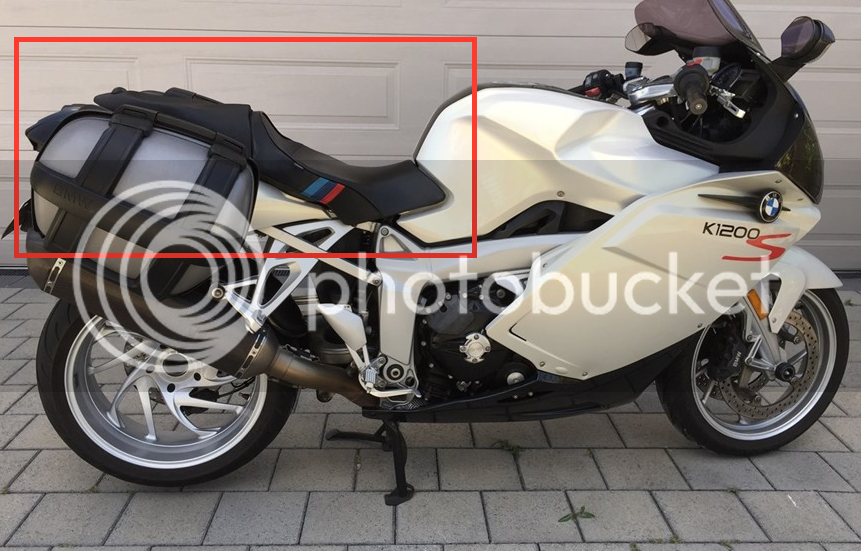

5. Перешивка оригинального сидения с добавлением гелевых листов
предложено комрадом alymoff
attachment.php
У этих же товарищей можно сделать вентиляцию сиденья, но лично мне кажется пустой затеей, т.к. оставите мотик на улице в дождь - и сидуху всю и всё, что под ней зальет нафиг

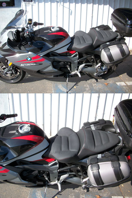

6. Kontour Seat
Судя по отзывам достаточно крутое седло, еще с метериалом "сеточкой", что вроде как позволяет летом вентилировать зад :biggrin:

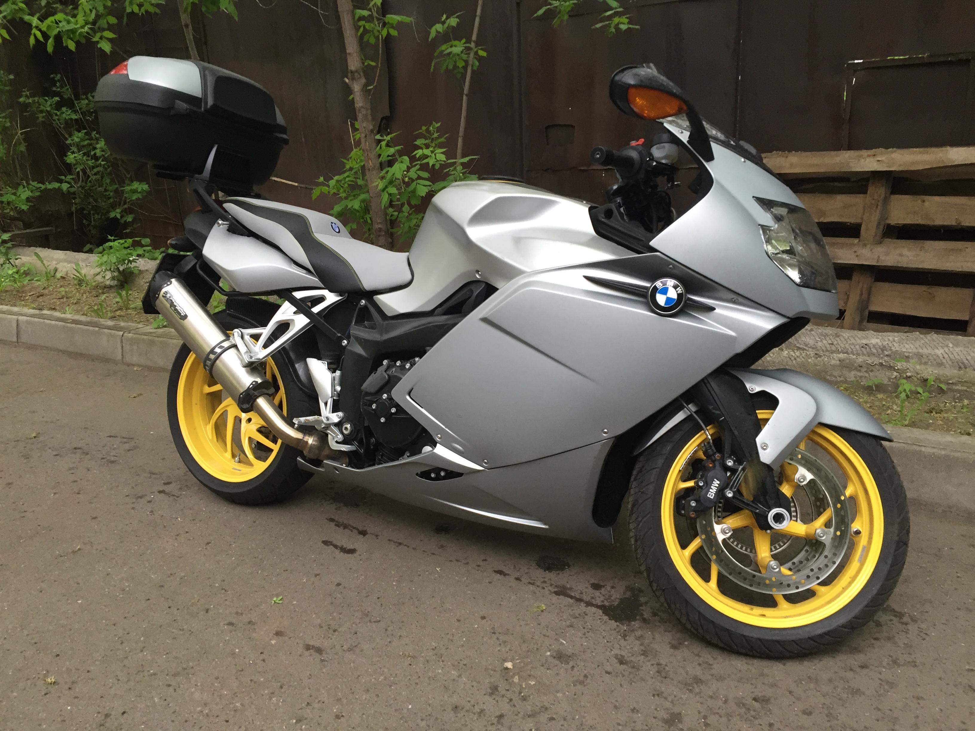

Я себе сделал проще. Перешил в ателье в цвет мота + напихали геля и мне и пассажиру. 1000+ км проходится на ура. IMG_3366.jpg
PS: а зачем на кисе подогрев??
Сколько вышло по баблу и где делали?
Подогрев - чтобы в дождик и мороз не мерзнуть по идее. Если покупать сидуху то стоимость выше при наличии подогрева где-то на 150$, лучше тогда сразу с подогревом взять :biggrin:
P.S. как у тебя кофр закреплен? можешь поподробнее фотки скинуть?

По баблу что то около 20к вышло, точно не помню. Там гель дорогой. Еще поэтому жаба душит отдавать 800 баксов за поролонового сержанта. + можно под свою жопу пошить)) Я например поднимал под свой рост. Делал у Ильи, контакт в личке. Делает в целом неплохо, но дооолго.
400 км по проливному дождю при 12 за бортом показали, что подогрев не нужен. Мороз... ты щас серьезно?:)
Не знаю насколько совместим гель и подогрев, я бы лучше вентиляцию вкорячил, но тогда придется от геля отказаться.
Кофр как я уже писал тебе в соседней теме H&B Journey на их же фирменном креплении (которое для штатных ручек).
