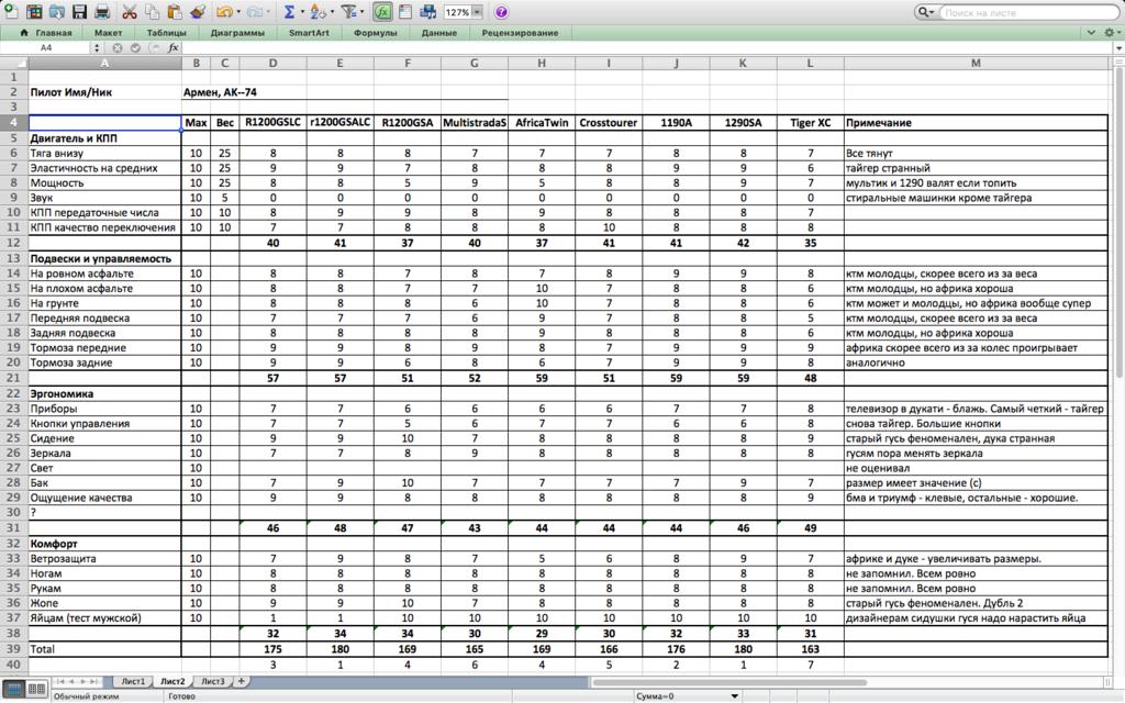

дошел до компа. ну во первых всем спасибо за участие в тесте, особенное спасибо Жене 2901 за организацию бОльшей части интересных мотоциклов и девушкам за невероятный позитив. ну и всем владельцам мотоциклов, не побоявшимся дать своих коней малоизвестным людям.
Так же хочу поблагодарить персонал салонов Триумф Гранмото и Дукати в Декстере, несмотря на то что тайгер иксэс и мультик эс выступили слабо - и у Триумфа и у Дукати много очень достойных моделей и эти два салона заслуживают наилучших рекомендаций. Особенно в сравнении с ленивыми конкурентами, типа мейджора.
по самому тесту - нас оказалось слишком много для более-менее длительных тестов, но лично я получил представление обо всех мотоциклах, в частности о тех, про которые не надо даже думать для длительного теста. Например - отпали вопросы про мультистраду Эс и эксплорер иксэс. возможно оба мота слишком уставшие от тест драйвов, но других мы не имеем, оцениваем что дали. думаю надо сделать вторую часть теста - загородно-внедорожную, меньшим составом мотоциклов.
по мотоциклам - больше всего удивили те, о которых думал как об аутсайдерах - Африка Твин и Воздушный Гусь удивили очень приятно, честные и железные. И жирный жидкий гусь тоже. Так же удивил ХеР, не представляю как на нем ехать на дальняк, хотя некоторые тут ездят, но мотор - чумовой, а квикшифтер - вообще бомба. Надо себе поставить.
Табличку по горячим следам заполнил, ничего удивительного нет - на первом месте гусь жидкий жирный и ктм 1290. на последнем - тайгер, кросстурер и мультик с. и если с тайгером все более менее очевидно, это не совсем тур-эндуро, то кросстурер и мультик менее универсальны чем хотелось бы, при этом имеют явные плюсы, ради которых их вполне могут выбрать.
Из лидеров лично мне ближе те плюсы, которыми наделен КТМ 1290SA, и после поездки на 7 других топ-тур-эндурах я в этом еще больше удостоверился. Но в части эргономики и комфорта гусю есть чем дать отпор суперадвенчуру и просто адвенчуру. Если б гуси еще не били по яйцам при съезде с тротуаров ((( Моя табличка в аттаче. Инджой!

8. КТМ 1290. Валит. Подвеска отрабатывает шикарно. Рычаг переключения передач как-то расположен отличительно от всех мотоциклов. Постоянно не попадал в него.
Я под себя его подкрутил на бОльший угол, что б стоя доставать. у тебя на ГСА ручки под удобную, но диванную посадку, мне приходилось выкручивать кисть "в упор" когда привставал. а может из за разного роста, размера рук и положения сидушек так чувствуется. но это регулируется двумя гайками.
