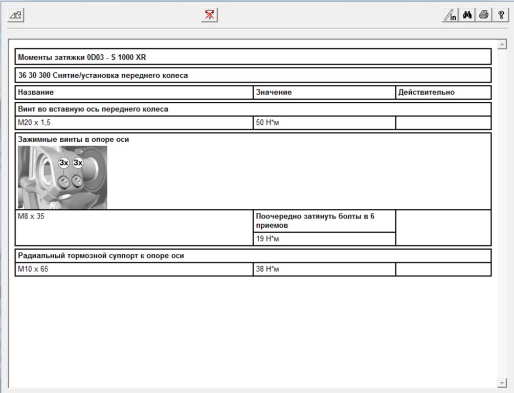

Ребяты, всем привет! И вот! Всего прошло мгновение моего владения ХеРом, как случилась хрень! Погнул передний диск, но не сильно, колесо не спускает, расколбасонов нету. Фото выложу вечером, если конечно оно нужно будет. А суть моей всей писанины такова) Я вообще Братишка зеленый в мотиках, но с помощью мануалов, просмотров ЮТУБА и советов форумчан, делаю ту или иную работу сам, руки растут вродь из того места.
В общем повезу прокатывать в РЛД на бережковскую набережную, но они там не осуществляют снятие колеса. В общем подскажите что и как, есть ли мануал на нашего ХеРа, момент затяжки двух маленьких болтов что в самом низу и момент затяжки болта центрального штока, нужно ли снимать суппорта (момент затяжки болтов суппортов), нужно ли потом что то после смазывать (сам шток или чего еще, какая смазка тогда), нужно ли использовать при обратной сборке резьбовой фиксирующий клей (на булике, к примеру, нужно было для суппорта) Нужно ли закрыть дырехи))) в колесе после снятия. В общем для зеленого олуха поподробнее))) Но главное это моменты затяжек!:pardon:

Колесо надо конечно уметь снимать.

В общем снимал сам, все ок, ничего сложного, но появился вопрос, снимал тормозные диски, в РСД написанно, что замена гаек после, сами гайки идеальны, ехать покупать новые? Или эти закручивать? По диску следущее: делал в РЛД, при восстановлении треснул в месте загиба, варили и красили, все выполненно на ура, но диск к весне куплю новый!
Black Beard
9,188
Крепёж тормозного диска к диску является одноразовым.
