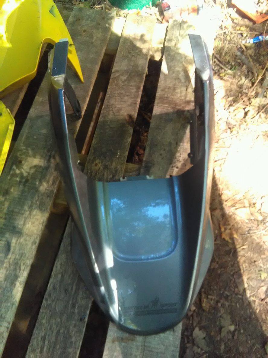

Подскажите, пжста, есть ли разница между клюва обичного GS 2009 года и такого от 2004? Замена свободна или детали разние?
Прилагаю фотку, чтоб било ясно о какой детали речь....

По каталогу детали различаются по part numbers только из-за цвета. Мне кажется, по посадочным креплениям должны совпадать. Внешне, если по фотографии судить, только форма клюва отличается, клюв от 2008 с зазубринами под дополнительную насадку.

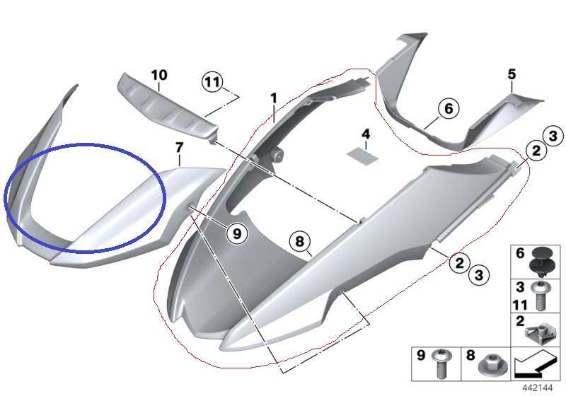

всё верно, если я не ошибаюсь, эта насадка идёт штатно на Адвенчер, деталь номер 7, на обычного GS опционально
https://www.bmwcats.com/moto/K255/52023/0:0:-/46/46_1136/
но в модели 4-го года эта насадка отсутствует, потому-что клюН там длинный изначально

А как среди ваших называете - КлюВ или КлюН уже не знаю! :) По болгарски - КЛЮН, на английском наверно "peak" А может быт деталь, которая ищу, ето - клюВ, а деталь 7 - клюН...
Мне даль 7 не нужна(то что я в синем отметил). Мне нужен деталь отмечен в красном. Мой мот 2004-ого года, а у меня попал такой какой на фотки. А он видимо не с 2004 а позже. К b0074095.jpg
Так вопрос о совместимости закручивающих елементов.

Клюв 4 года и 9 -разные! Соответственно, насадку на клюв 4 года - не поставить. Чтобы "приколхозить" клюв от 9 года на мотоцикл 4 года, нужно просто срезать болгарским ключом перемычку над радиатором и тогда встанет как родной за исключением двух боковых отверстий, с помощью которых эта насадка и крепиться через клюв к пауку. Либо, поменять сам паук от мотоцикла после 8 года.
