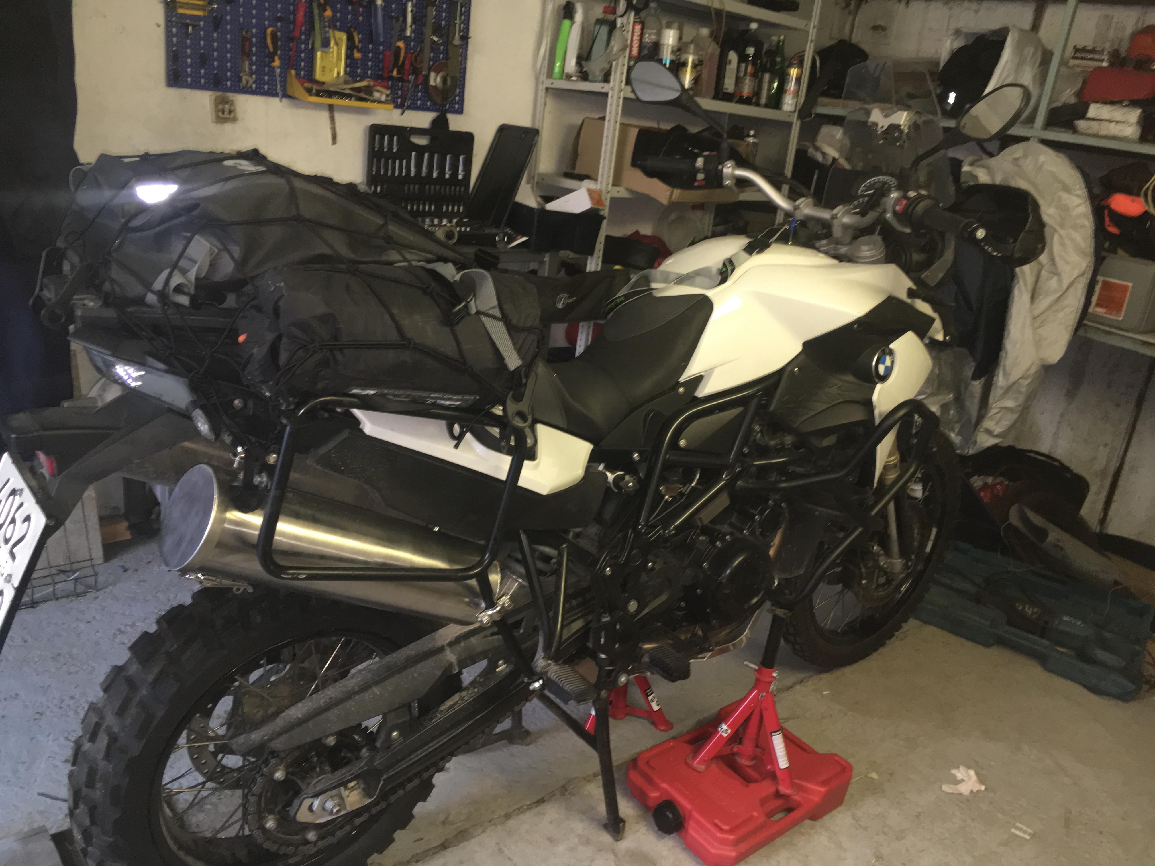

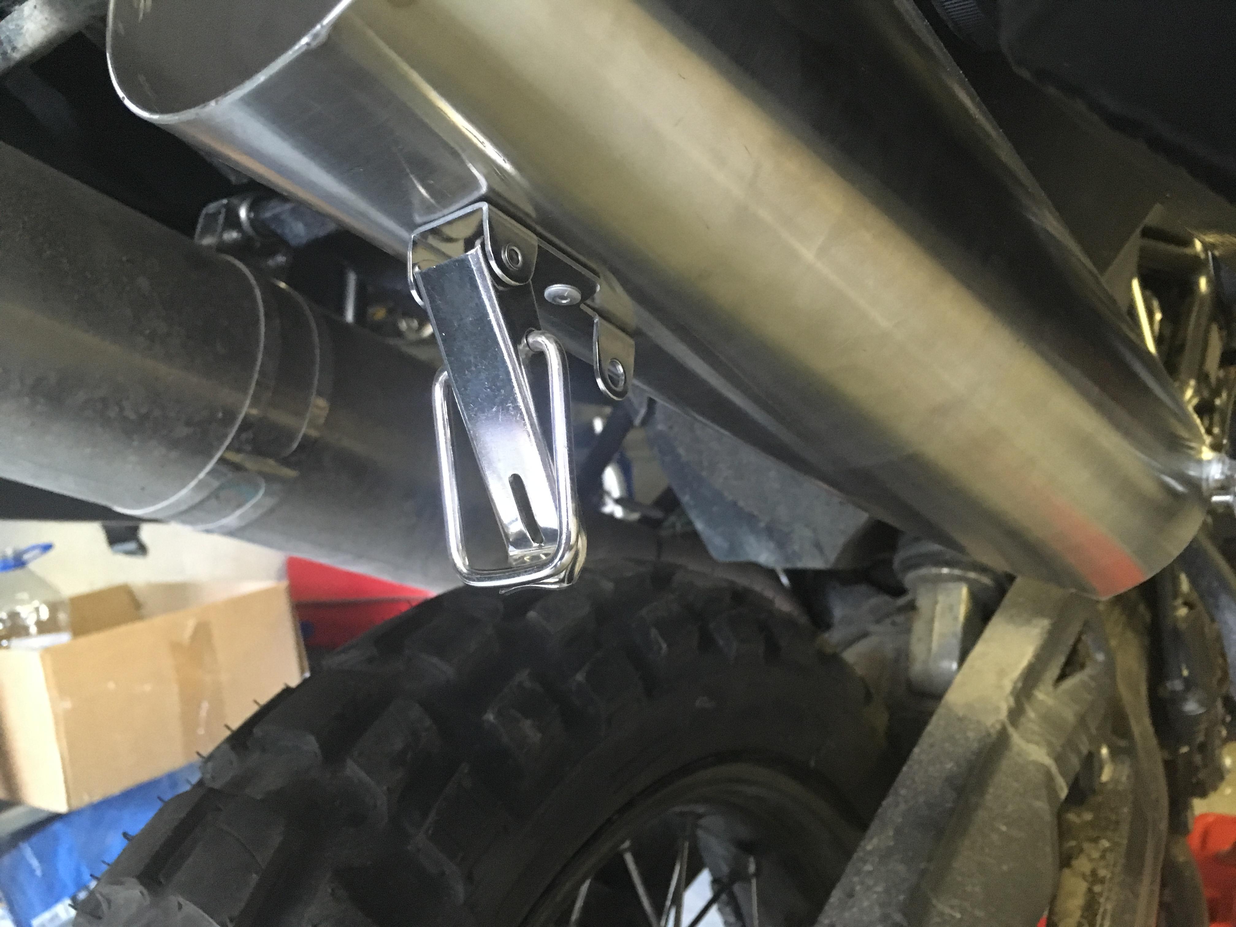

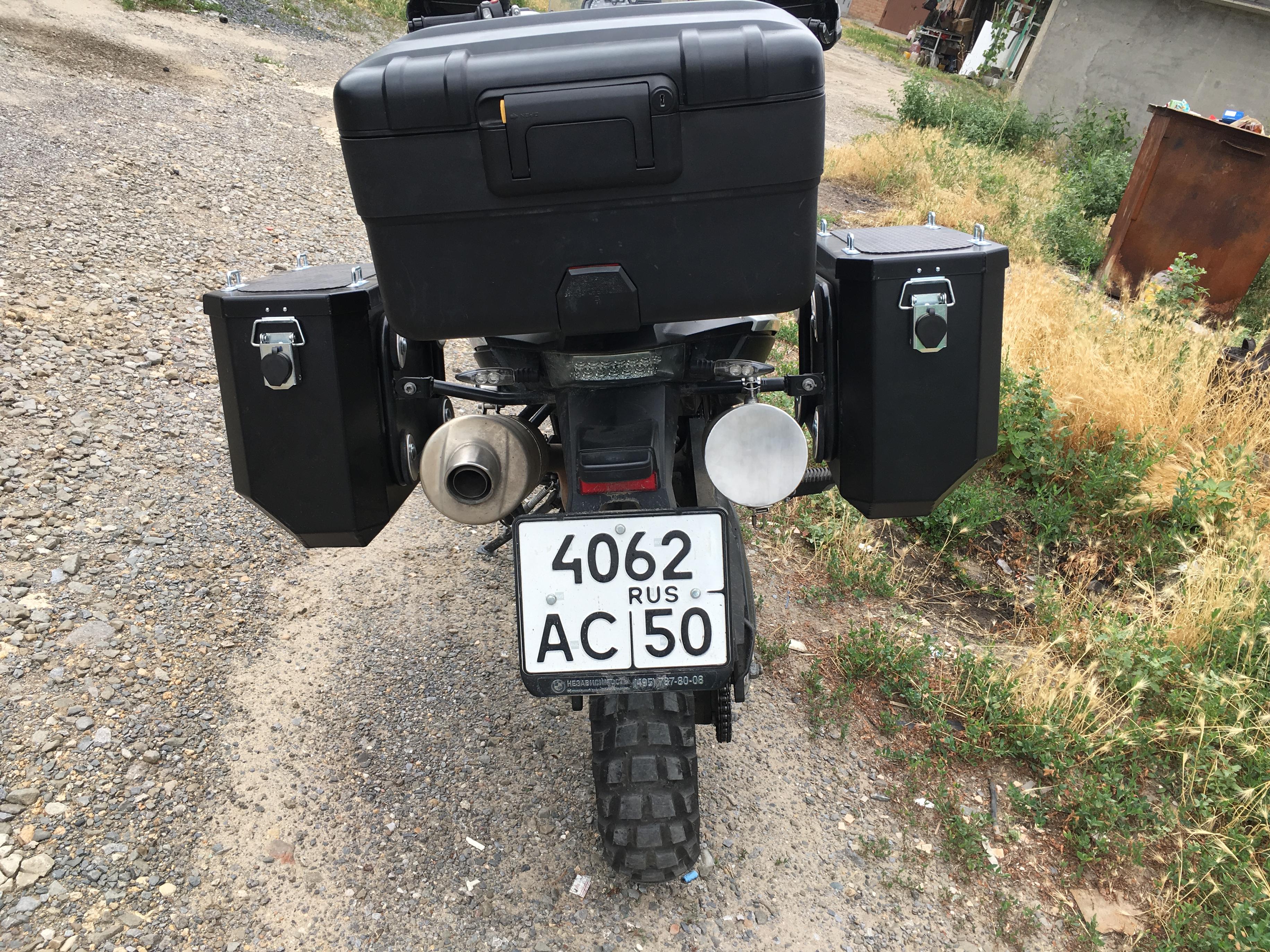

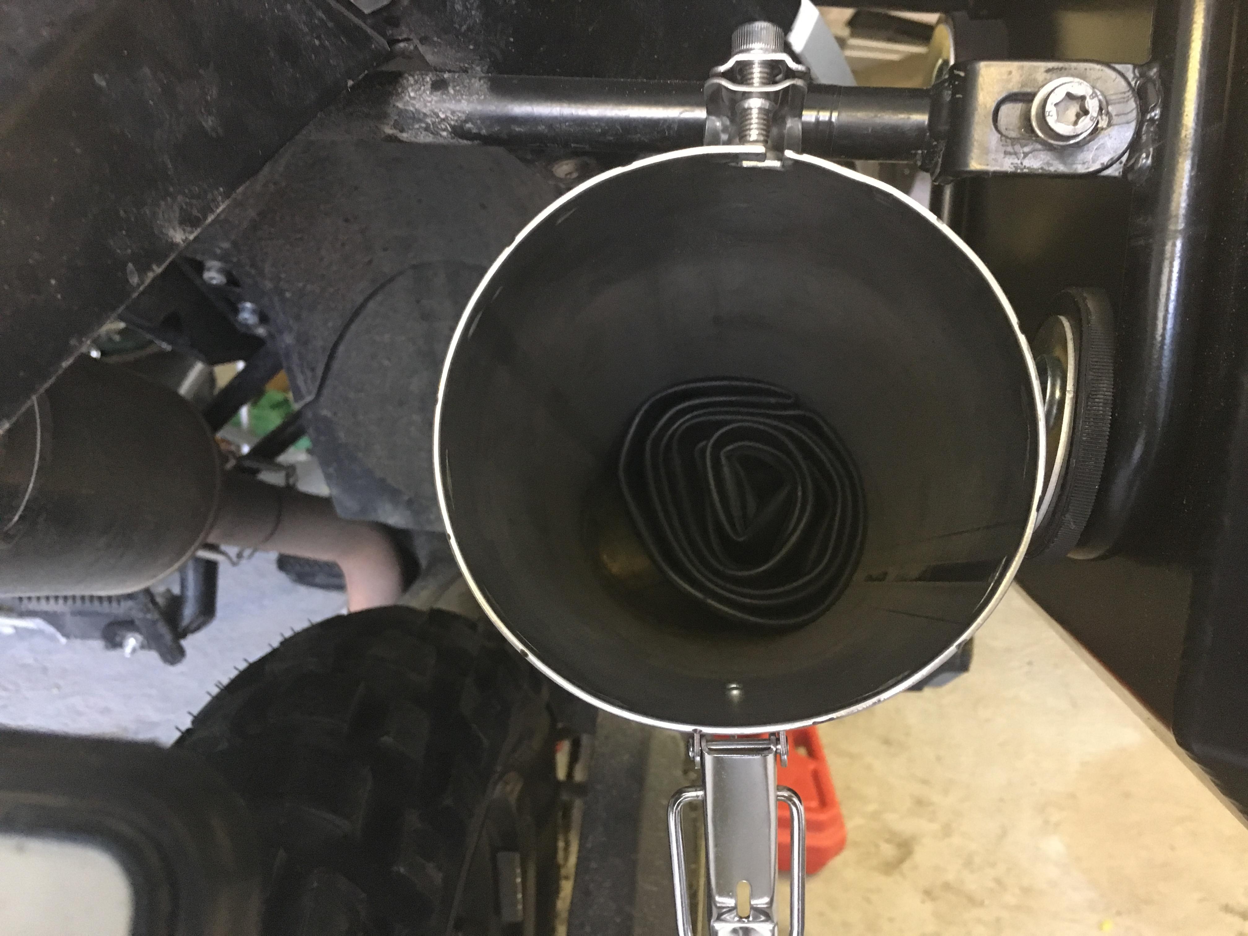

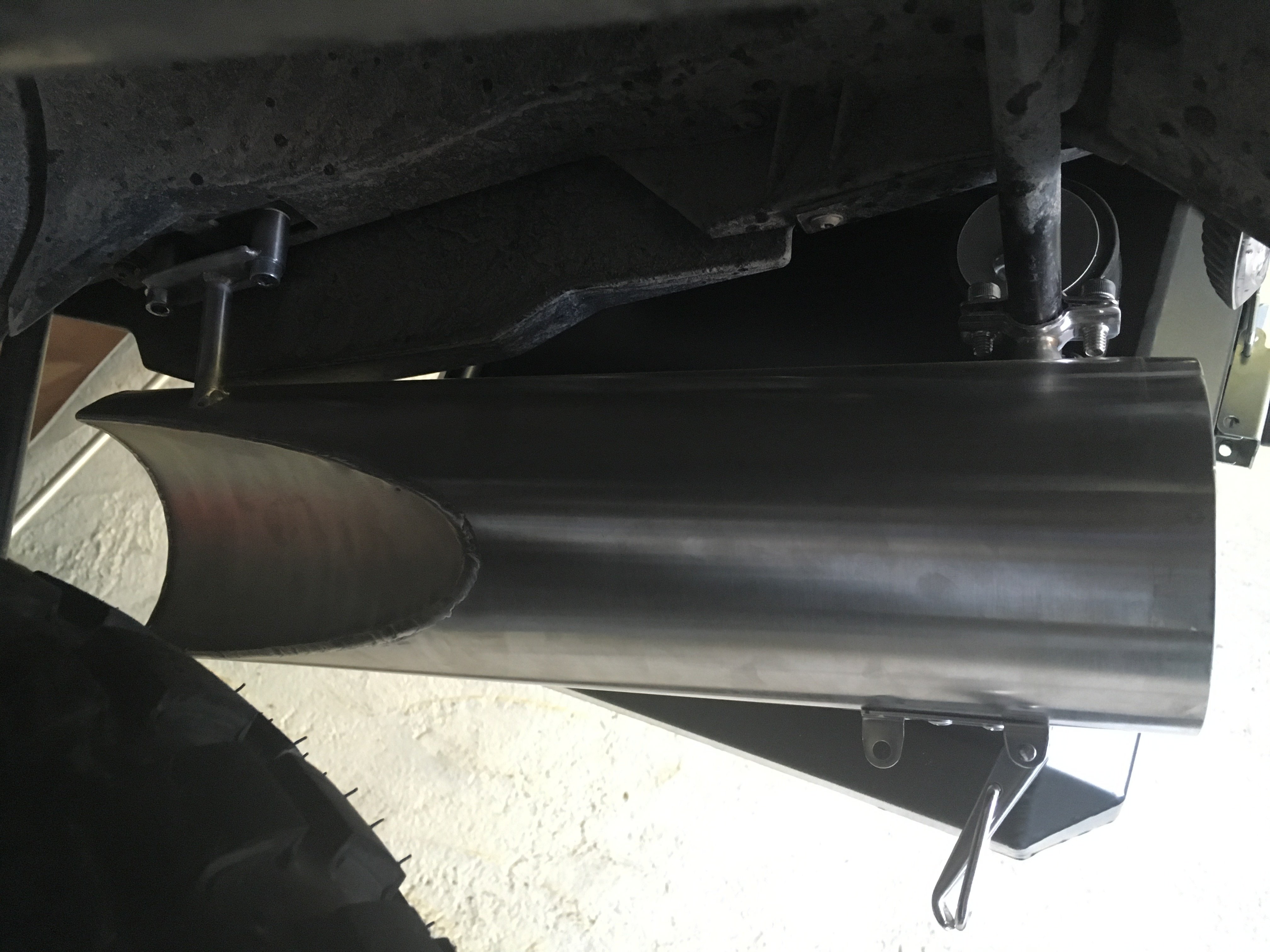

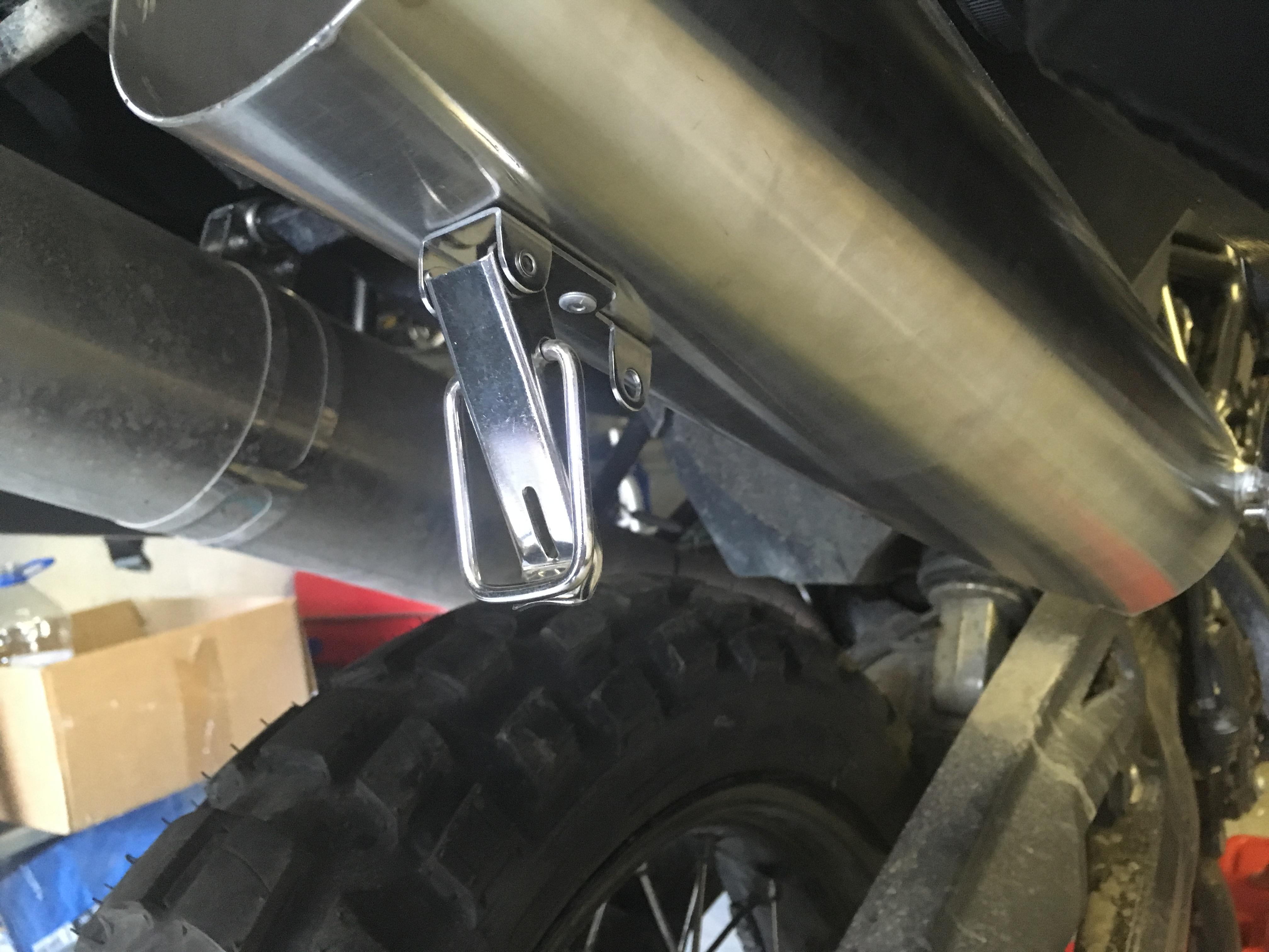

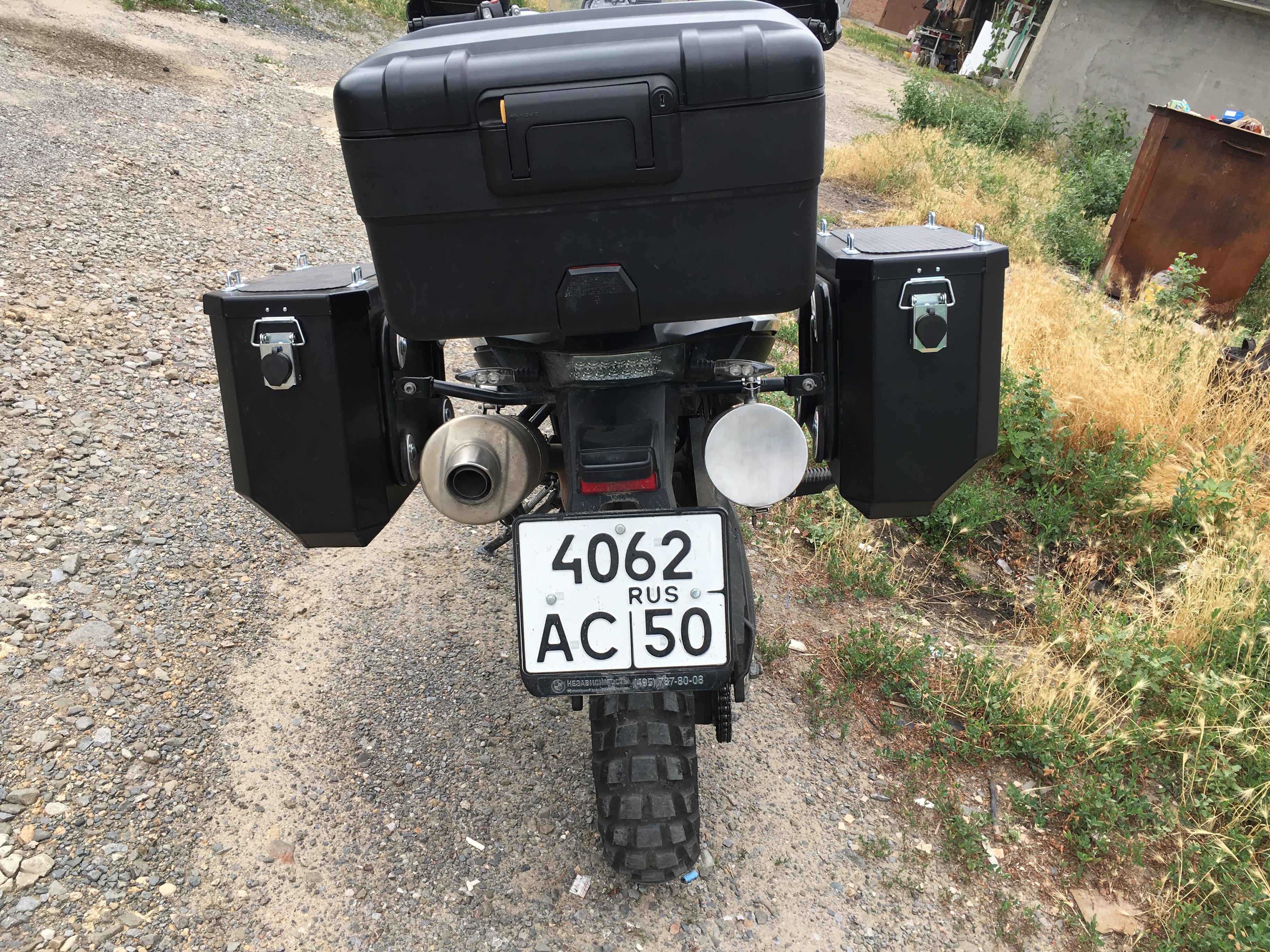

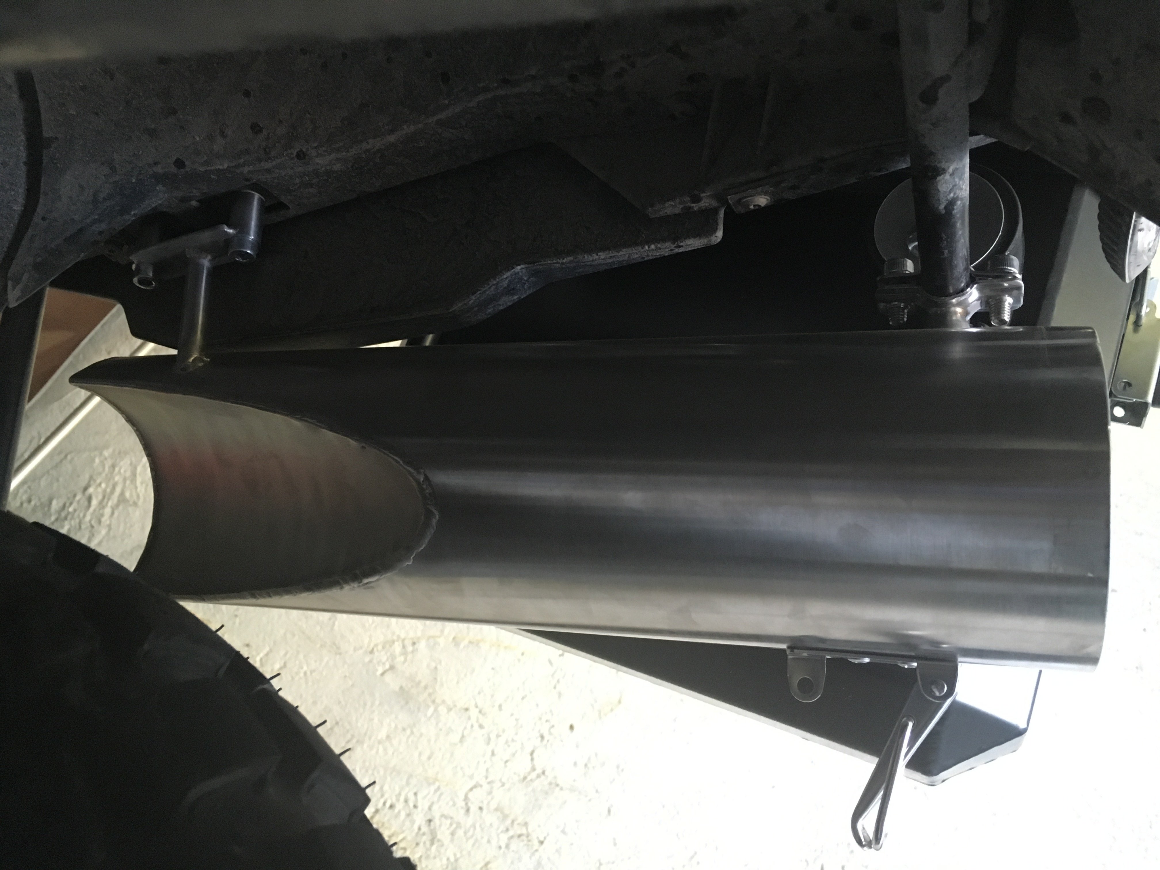

Местная кастом мастерская сделала из нержи.

Мысли сходятся, уже договорился - сделают в сентябре ))
А так - в полне вместительный получился.

Пы. Сы. Сам с Ростова, а номера Подмосковные, просто не парился с заменой при покупке?

отличная задумка, я бы еще сумку в размер бы сшил, для удобства вытаскивания содержимого.
Хорошая мысль! Надо заказать.

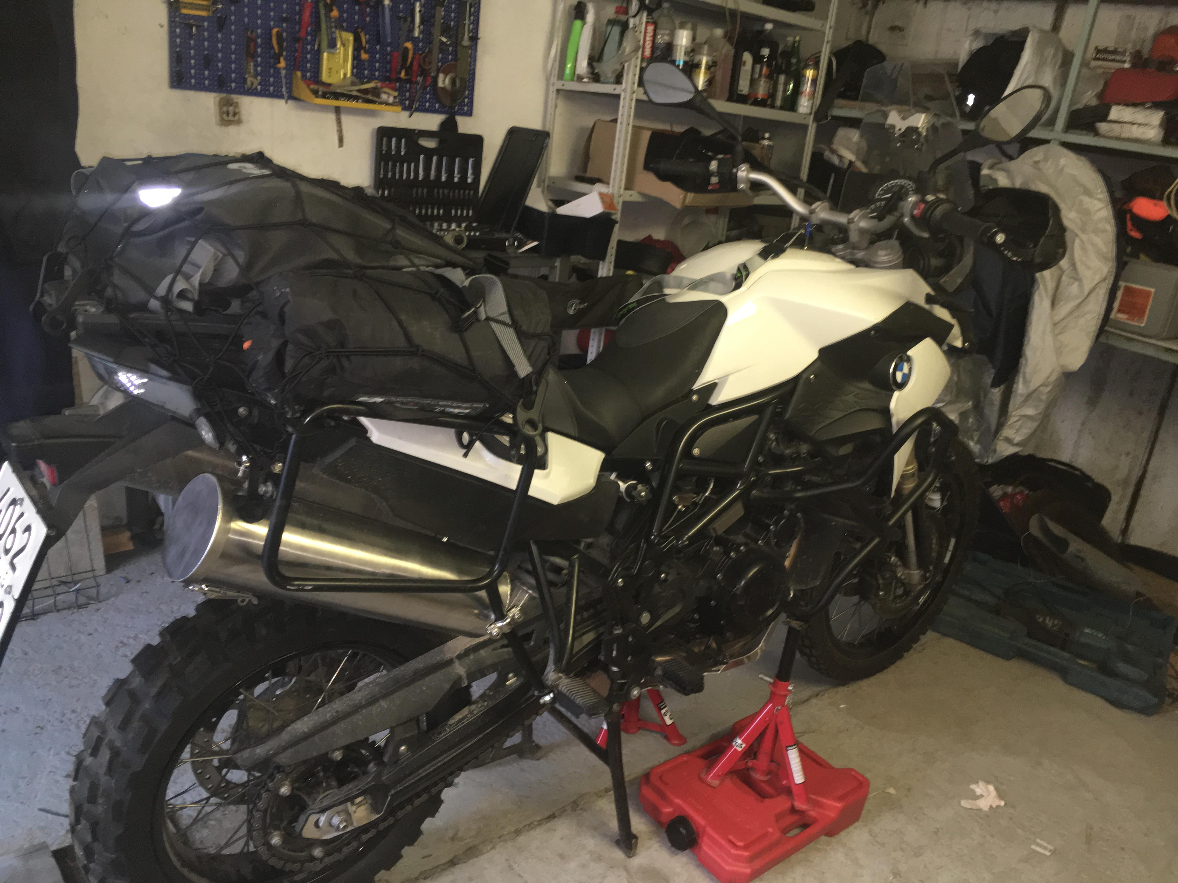

центральная подножка какая-то неправильная . .
искал б\у глушитель, что бы сделать такой ящик под инструмент . . как-то небюджетно получается.
Ты про стойки? Это я для удобства - колесо снимал переднее .
Это изделие тоже не сильно бюджетное получилось.

нет. я про подножку. и она странная. на первом фото. не те красные стойки, а именно подножка.
еще как вариант рассматривал алюминиевую трубу с толщиной стенок 4 мм.
аргонщики есть. сварить не проблема :)

По идее можно такую штуку соорудить из металлического термоса ( беушного), ну или нового дешёвого из нержавейки. Только придётся внутренности потрошить, ибо он двухслойный. Хотя толщина его стенок оставляет желать лучшего...
Нормальная штатная подножка на мотиках после 13 года.
По сабжу: имхо, кожух цепи будет бить по сабжу при полном ходе подвески. Так кажется при просмотре фото.
