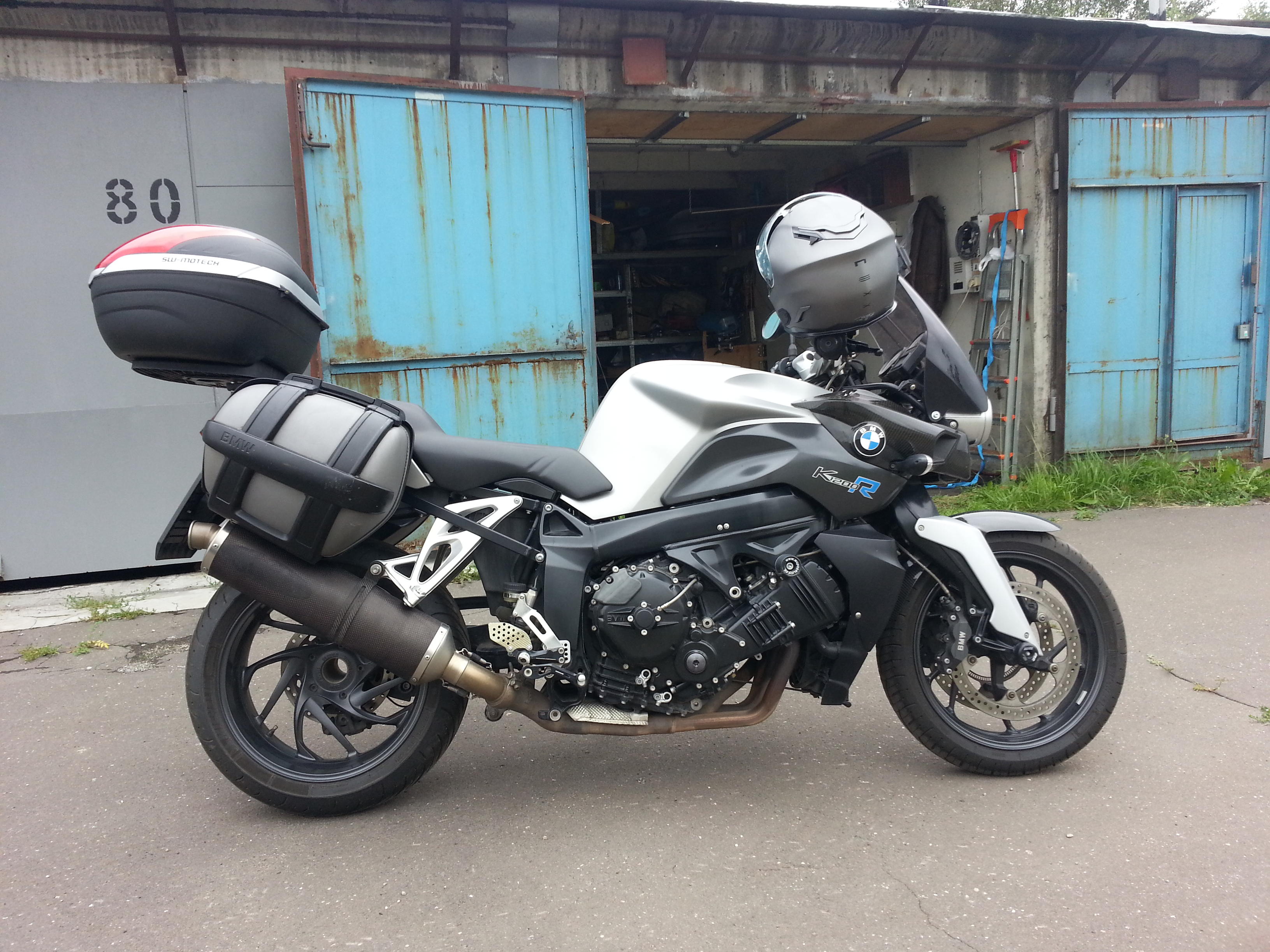

По сути только чтобы сумку бмв закрепить) или какую нить ещё сумку.

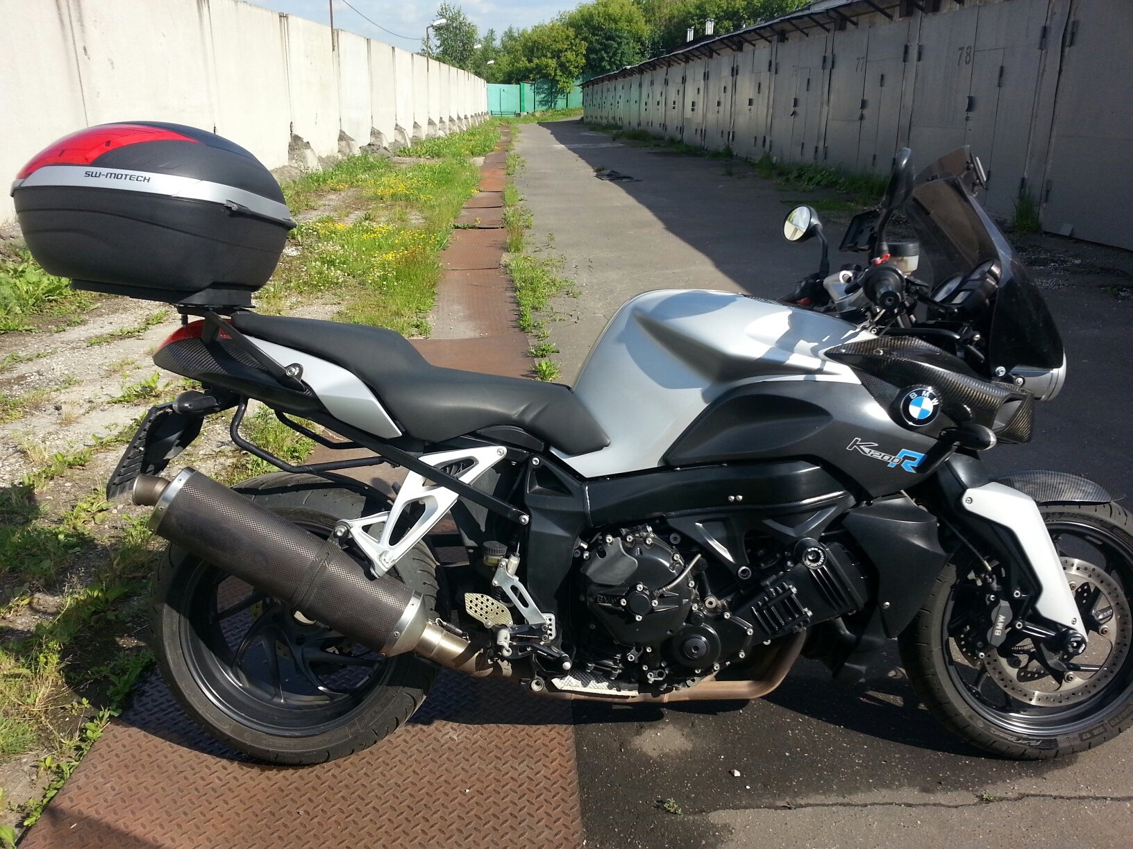

Да. Стокового кофра к стоковой площадке не существует.То есть кофр к ней не прилепить, так?
Можно поставить sw-moteck площадку и через адаптер любой кофр на неё.Жаль((
Спасибо.
А можно поподробнее что за площадка, может фотки или ссылки где купить и как ставится и ставится ли на площадку от родной сумки?
Именно такой комплект был у меня.Вот багажник без площадки
http://www.biker4biker.ru/collectio...-alu-rack-dlya-bmw-k-1200-s-05-08-k-1300-s-09
Вот универсальная площадка под любой кофр системы монокей
При установке болты и гайки крепления заменить на более прочные.
http://www.biker4biker.ru/product/adapter-plate-for-alu-rack
Вот кофр на два шлема интнграл.
https://www.fc-moto.de/ru/GIVI-V47NN-Tech-Monokey-Topcase
Для меня это лучший комплект.
Прочный, не бросский и функциональный.

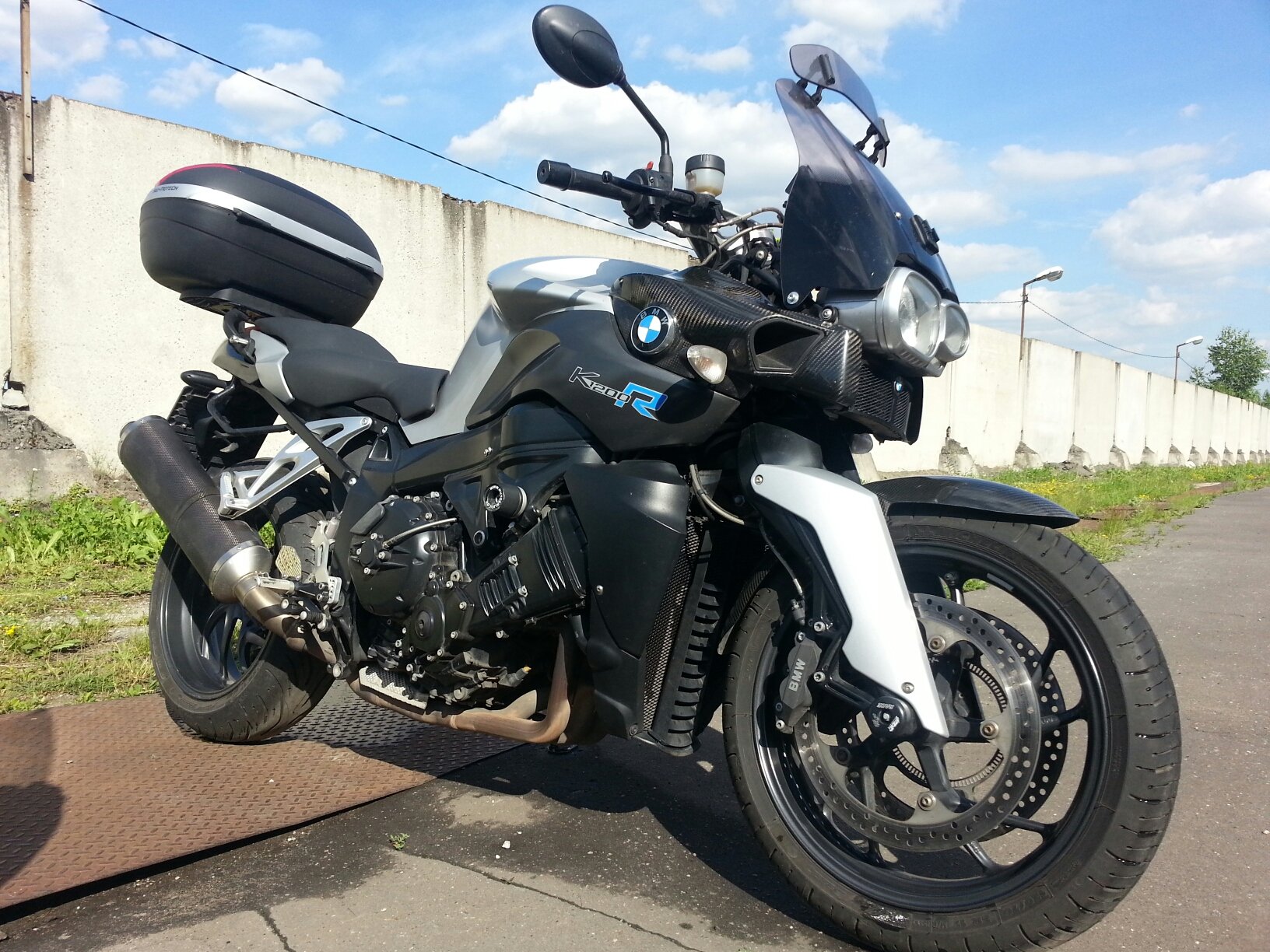

Кстати есть комплект диодов в кофр, светят вместе со стор фонарем и мигают с поворотниками.
я поставил кит от admore lightning на кофр гиви. в комплекте был было что-то типа реле управления с микрухой и прочая фигня. всё работает.Не мигают.
Только как стопари.
Но только к системе бмв с диодным задним фонарём его не подключить.
Система ругается и отрубает питание на этой ветви.
