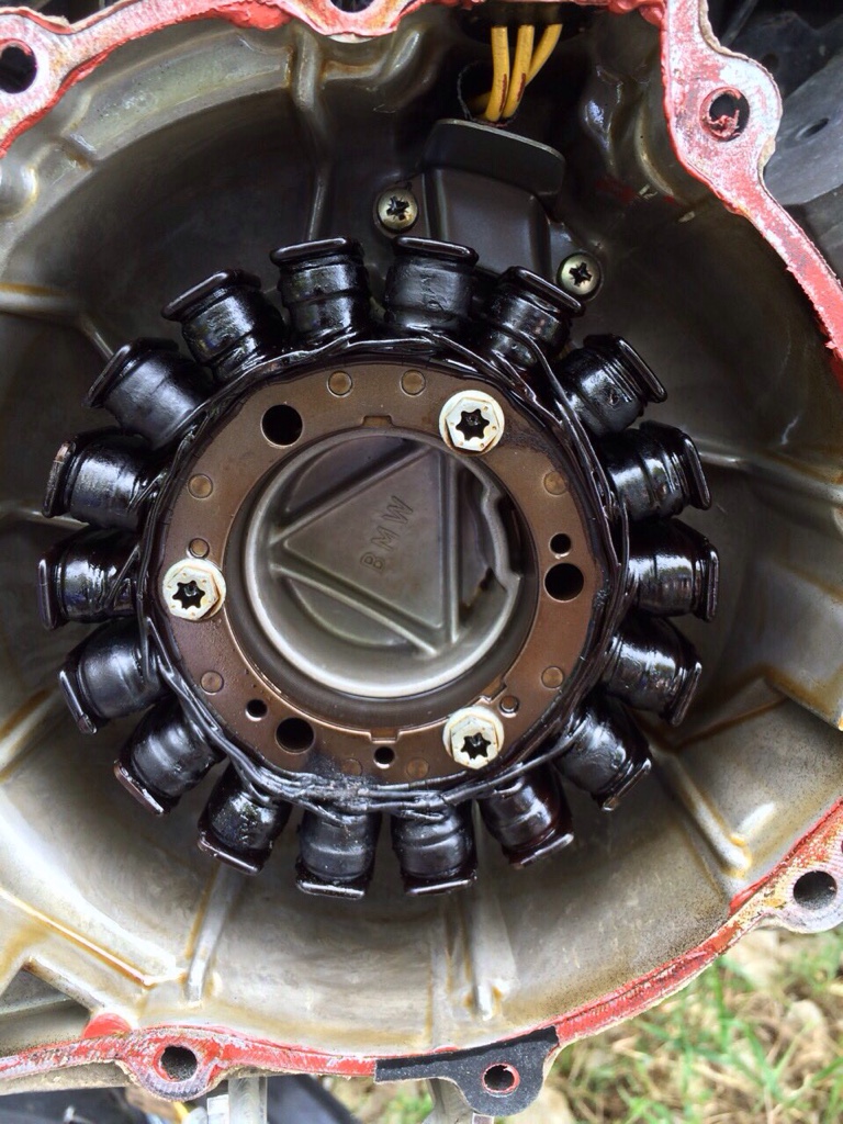

В Москву приехал Иностранец на гусе 800. У него не работает генератор. Нужен, повидимому, статор генератора.
У кого есть идеи где взять бу пишите сюда или звоните Ваше Варду.
Ён_
9,542
Вот такой черный труп надо заменить

Прямо как у Алексея в Барнауле. Чернота обмотки однозначно говорит о неисправности?
Констебль
Без вариантов.
У меня два таких уже лежат.
Александр, а к Витальсону не обращался?
И вот еще один - ссылка.
Йес... Обжаренный в масле.
У меня кстати прокладка валяется в Одинцово.
Судя по тому сколько герметика у парня на кромке, ему может пригодиться.

эээ, что не так с этим решением? проволока она и в африке проволока, правильная генераторная проволока, контор перематывающих полно.
Констебль
Цена и сроки - как минимум.
Мотать его по хорошему часов 5 наверное, но в трех местах, куда я обращался очередь и типа раньше чем через двое суток никто не возьмется за него.
Ну и ценник за перемотку как минимум 10 тысяч руб и то, еще не окончательный.
Я же пролистал авито и нашел с пяток пердложений, выбрал продавца в 5 минутах от работы, и взял весь генератор вместе с корзиной, шестерней и статором за 5 тысяч руб.
Так что на счет вариантов я наверное погорячился, каюсь. Варианты есть, но купить Б/У в рабочем состоянии быстрее и дешевле.

первичная информация - разряжен АКБ
на него поступает 11,8... недозаряд скорее всего генератор, перезаряд как правило - реле регулятора
сопротивление по контактам 1х2 - 0,4, 1х3 - 0,6, 2х3 - 1,4
вскрытие выявило неприятный запах и цвет...
по диаметру посадочному и толщине подобран гена от сбр 929 (цена от 6500 до 8000)
игра с резинкой на корпусе и перепайка контактов (без разницы какой к какому)... красный герметик
утром голандец в сторону дома
спасибо всем! надеюсь инфа пригодится
