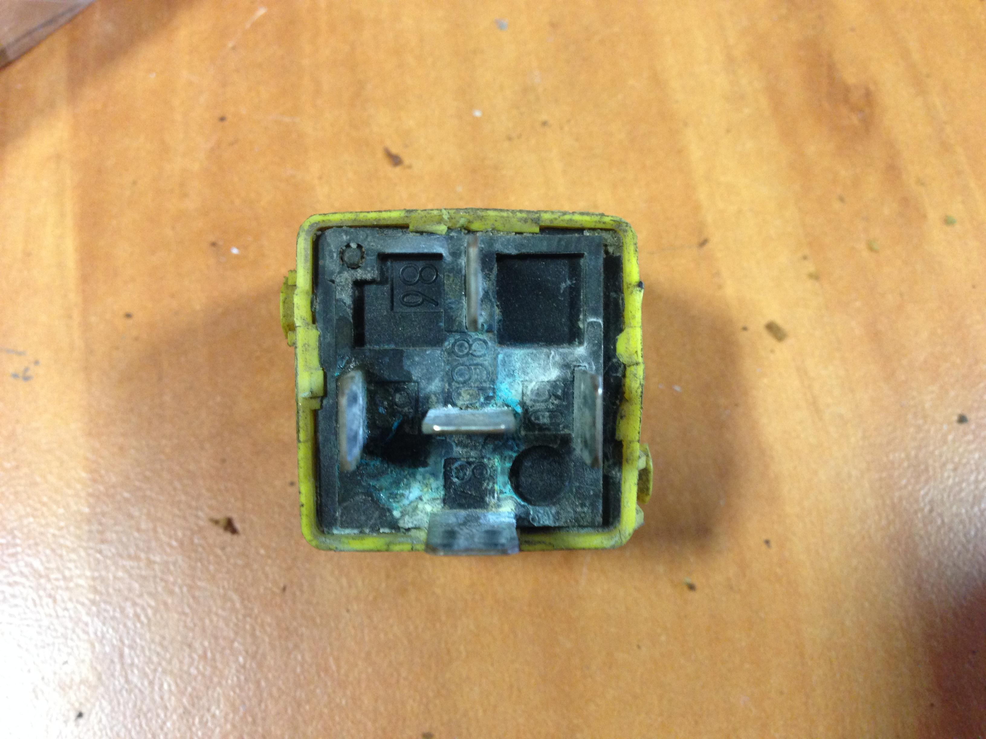

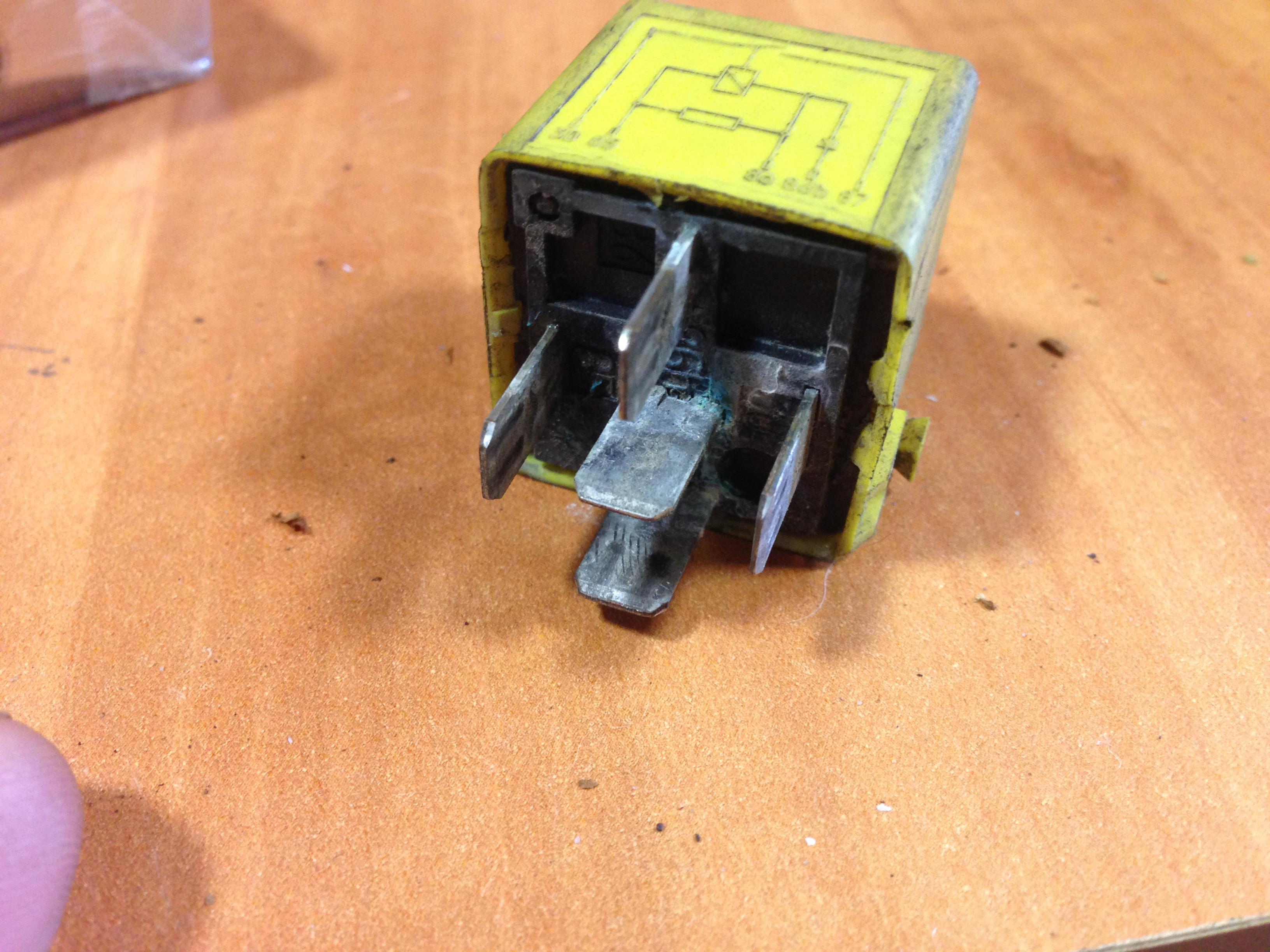

lexx
21
Всем привет! аналогичный случай меня застал. Залез под седло, убрал латок с ключами, добрался до релюхи, достал и мягко сказать офигел. окислилась капец. Интересно стало, разобрал, просто ужаснулся, всё покрыто нереальным слоем ржавчины, и как оно работало - загадка. И чего это я так прошляпил, не пойму. В общем дело к замене, оригинал нужно заказывать, не стал заморачиваться, купил автомобильное японское какое то, русское сказали не ставь, в итоге всё работает, единственное что пришлось сделать, это на самой фишке поменять местами два провода. Схема реле изображена на самом реле, сравнил с оригиналом, посмотрел что там по другому подходят два контакта, в общем заменил на фишке и вуаля!!!
