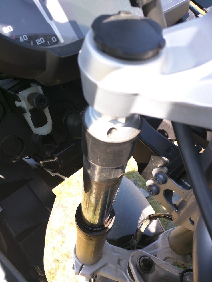

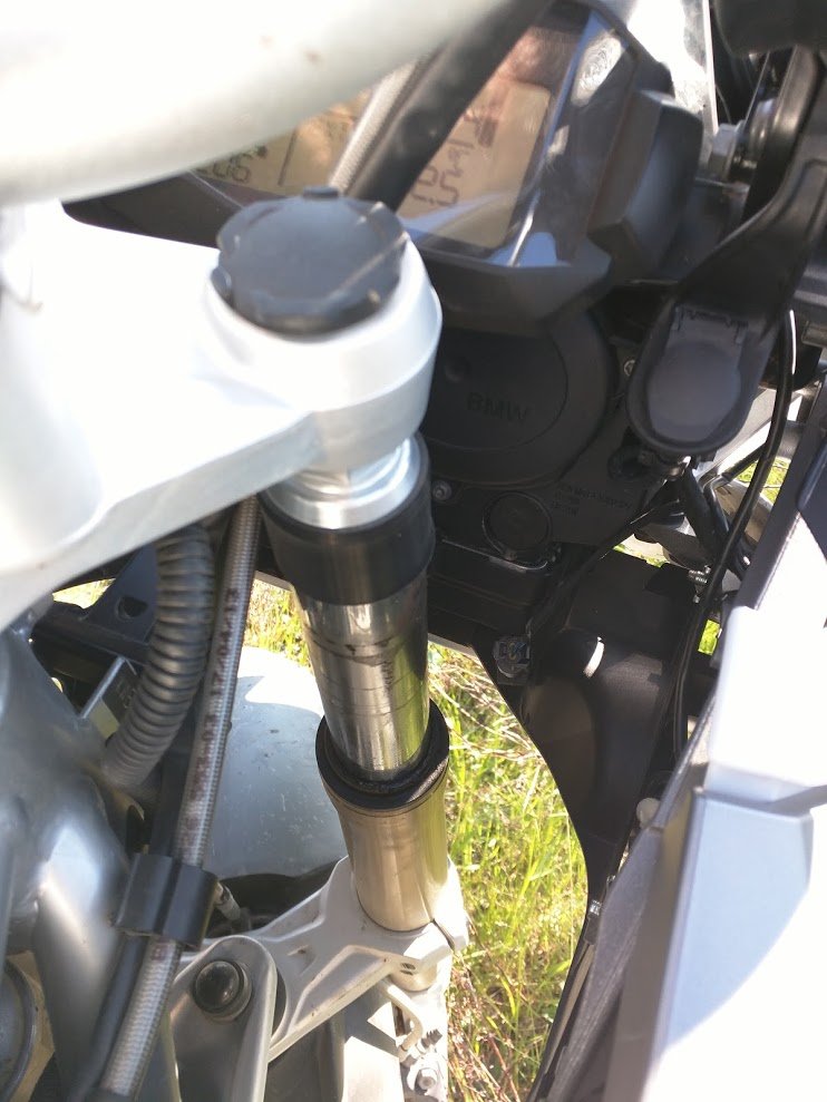

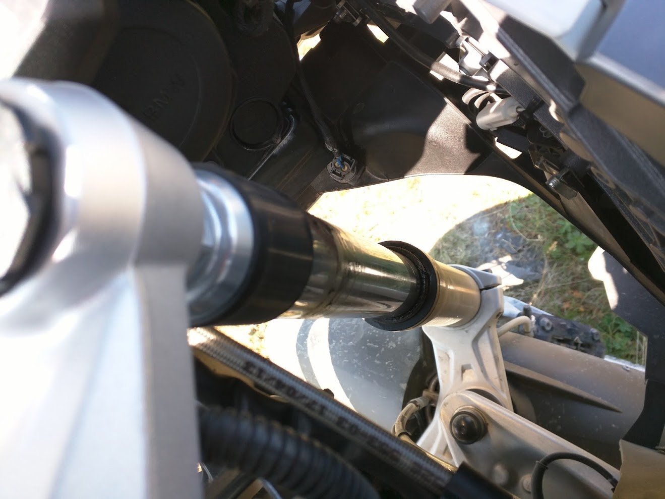

50 км жесткой грунтовки, то есть вилка работала все 50 км в хард режиме, результат на фото:
Во время езды по асфальту, даже довольно плохому, вилка сухая как попа младенца.
Вопрос к знатокам: как вы считаете сколько такие сальники еще отходят? А может это нормально?

Катай пока совсем не потекут. Пока ничего особенного. Даже если потекут, это же не вилка, в её классическом варианте, а всего лишь направляющие..

Да не парься, протирай периодически, но если собираешься в дальнюю дорогу, то лучше поменять, а то если потекут сильно, то все будет в масле, воздух завихряется и капельки поднимаются в верх между стеклом и водителем, я так ехал 120 км до диллера - жесть.

Если есть возможность, стравите воздух из перьев, и протрите вилку насухо.
Если не помогает,попробуйте прочистить сами сальники таким образом https://youtu.be/S5L2K2PXGtA
Опять течет - менять сальники.

С момента создания фотографий прошел 5500 км. По прежнему вилка потихоньку потела.
Официальный дилер в Москве сообщил что это нормально и менять сальники нет необходимости если только они не текут.
Тем не менее поменял у них сальники. Прошел еще 1700 км по асфальту. Левое перо сухое, на правом видна тоненькая масляная плёнка.

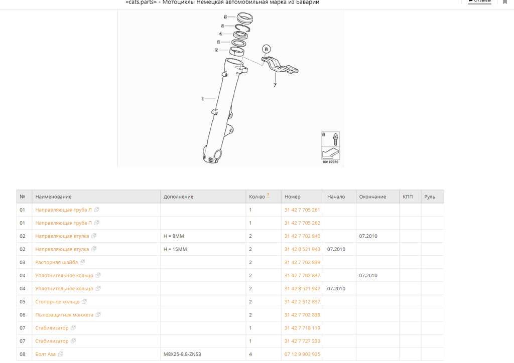

Тоже потекло правое перо, сначала был легкий налет масляный, теперь уже так хорошо налетает пыль, заказал на всякий случай комплект втулок направляющих(31428532724) колечки уплотнительные(31427674776), комплект сальников(31428532723) Ну и масло конечно
