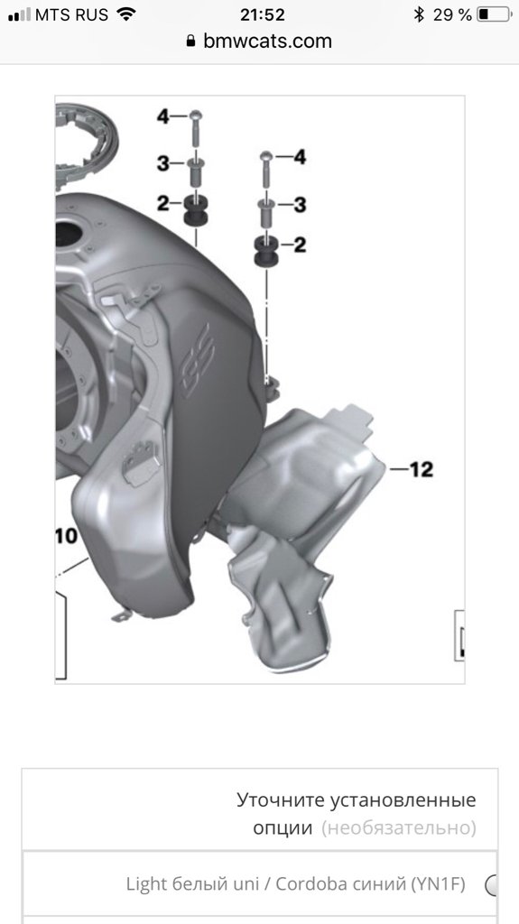

Спасибо большое за информацию и проделанную работу[emoji6] скажи пожалуйста, не увидел в деталях теплоизоляции, что скажешь, или можно обойтись без неё?
susanin103
90
Царицино
Привет! Если честно, при установке бака либо изоляции не было в каталоге, либо, что более вероятно, я её проглядел. Как разберусь, напишу. [emoji276]

хм... может все проще и надо просто калибровку датчика топлива сделать дилерским сканером...?
susanin103
90
Царицино
В бургер гараже делал калибровку, с первой попытки не получилось. По весне обещают доделать
