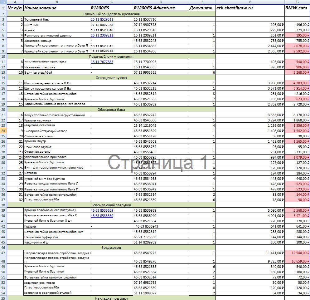

Для начала была составлена сравнительная таблица, с указанием узлов мотоцикла, которые затрагивает перестановка бака. В блоке каждого узла были сопоставлены комплектующие, с part номерами, а так же, если комплектующие повторялись, кол-во деталей, которые надо докупить.
После того как анализ на предмет замены з/ч был проведен, так же был подготовлен основательный штурм одного из интернет-аукционов и одной компании, занимающейся поставкой деталей для бмв.
И вот, спустя 20 дней, в нашем гараже уже соседствуют бак с кронштейнами, облицовка бака, новый клюв, болты, гайки, шайбы и прочая мелочь.

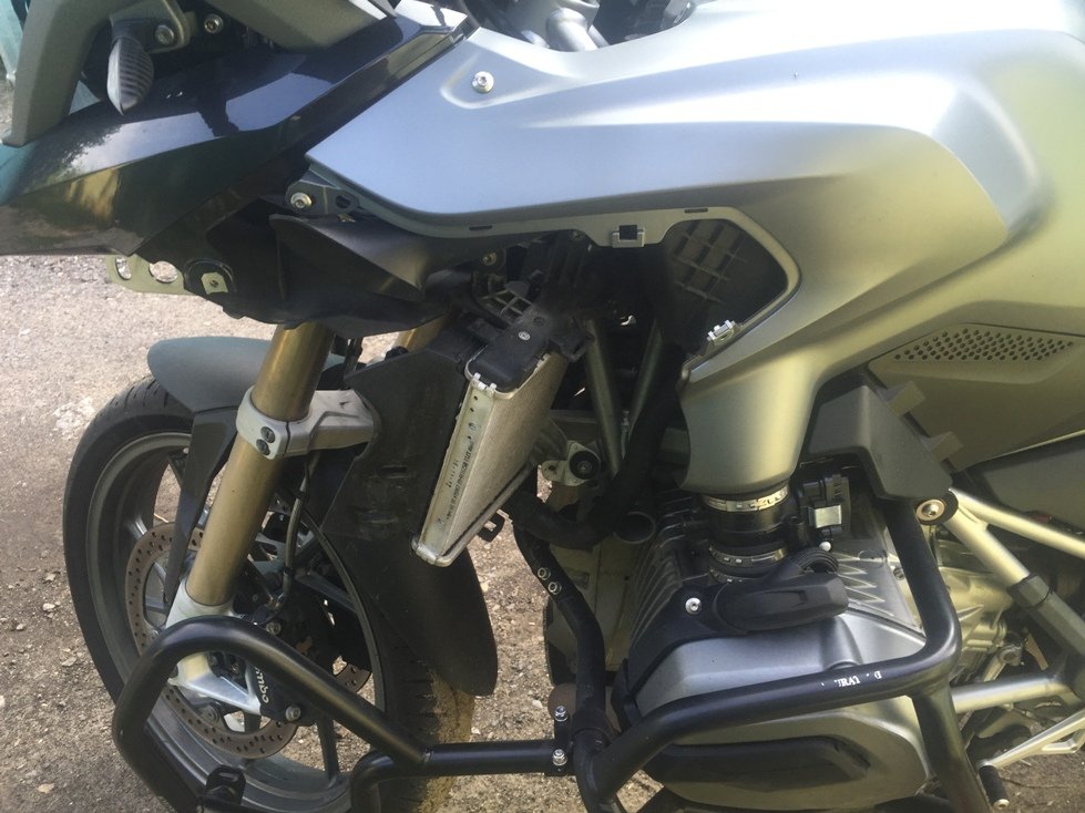

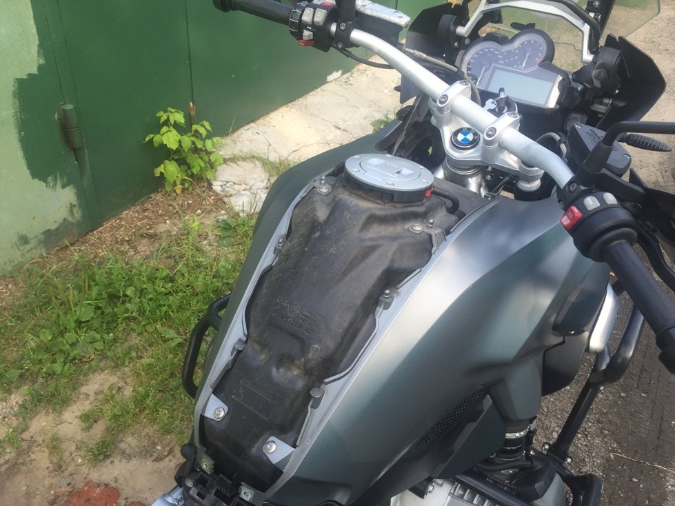

Вооружившись ноутбуком с RSD начинаем со снятия кожуха бака и бокового пластика (не забыв до этого снять наше королевское седалище(с) Алукман).

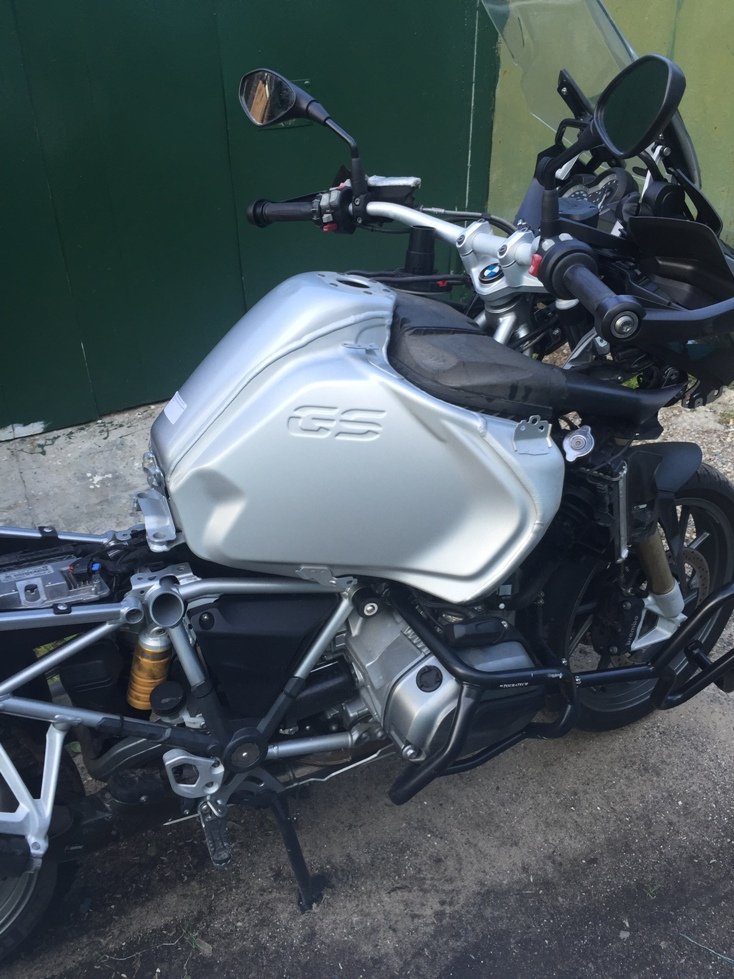

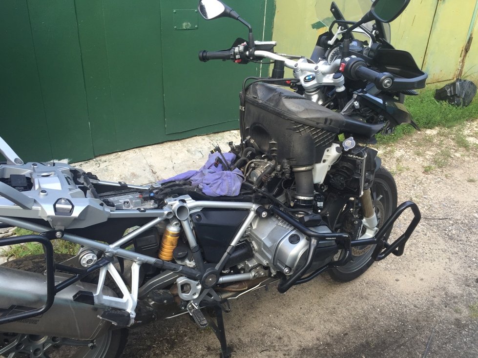

После данной процедуры необходимо отсоединить топливный шланг и два провода идущие от бака в глубины гуся. Отвинчиваем все, что отвинчивается в пределах бака и аккуратно снимает бак с кронштейнов.
Пользуясь случаем, хотелось бы поблагодарить спонсора, предоставившего фиолетовые шорты, которые спасли кучу деталей от остатков бензина в старом баке.
После того как старый бак снят, откручиваем старые кронштейны, устанавливаем на их место новые. Придется немного повозиться с проводами, которые крепятся к кронштейнам, но без этого никак. В новых кронштейнах для этих проводов посадочные места находятся аналогично старым кронштейнам.

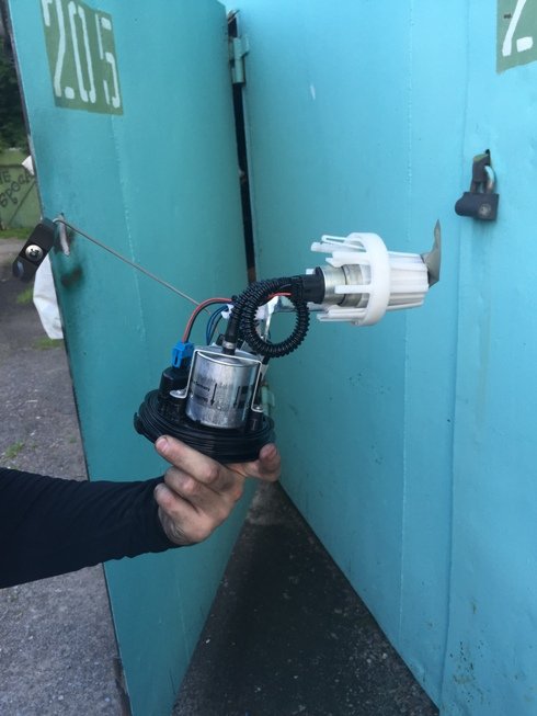

Поскольку смысла покупать новый насос не было, можно смело переставлять его со старого бака на новый. В случае если форма рук у вас отличается от моей, скорее всего, вы справитесь быстрее, чем за час.

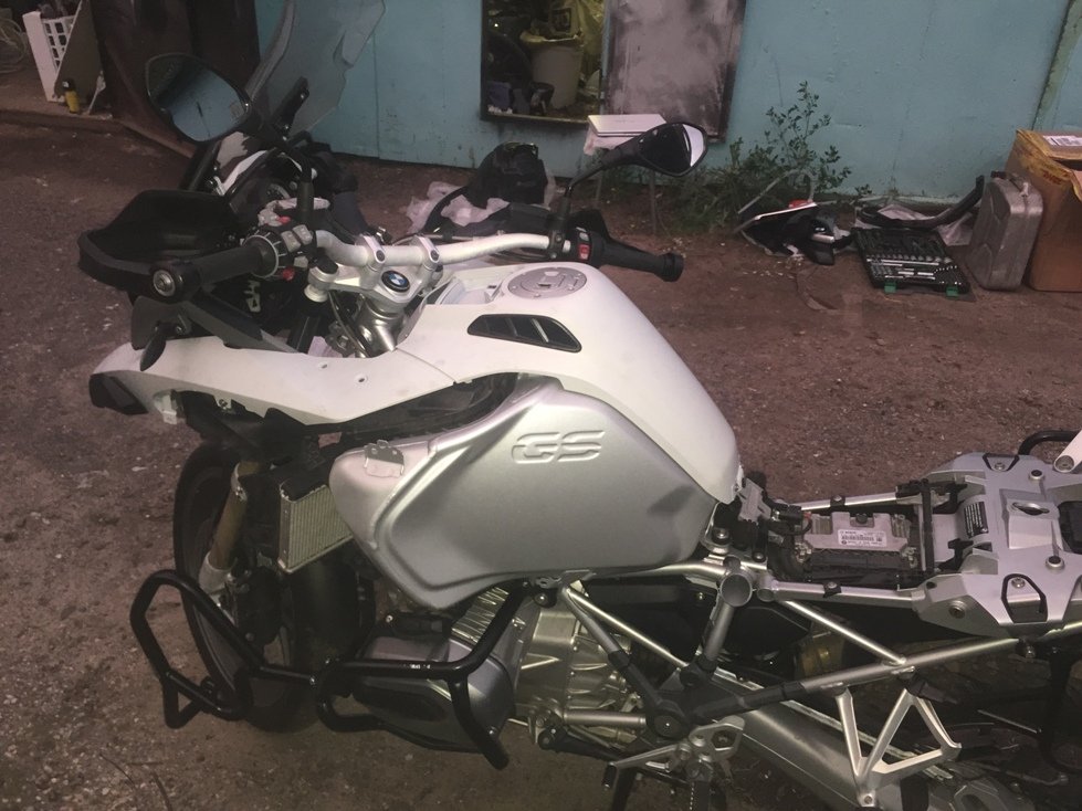

Настал черед подарить нашему пернатому новую морду и клюв. От старого пластика у нас должны были остаться винты isa с буртиком и без. Используя их и докупленные винты, а также самоконтрящиеся гайки устанавливаем их, а также облицовку бака.
Процесс установки нового пластика напомнил мне сборку китайского аналога Lego. Где то подтянуть, где то поднажать, где-то обрезать. Но поскольку время неудержимо приближалось к полуночи, в ход шли все доступные методы.

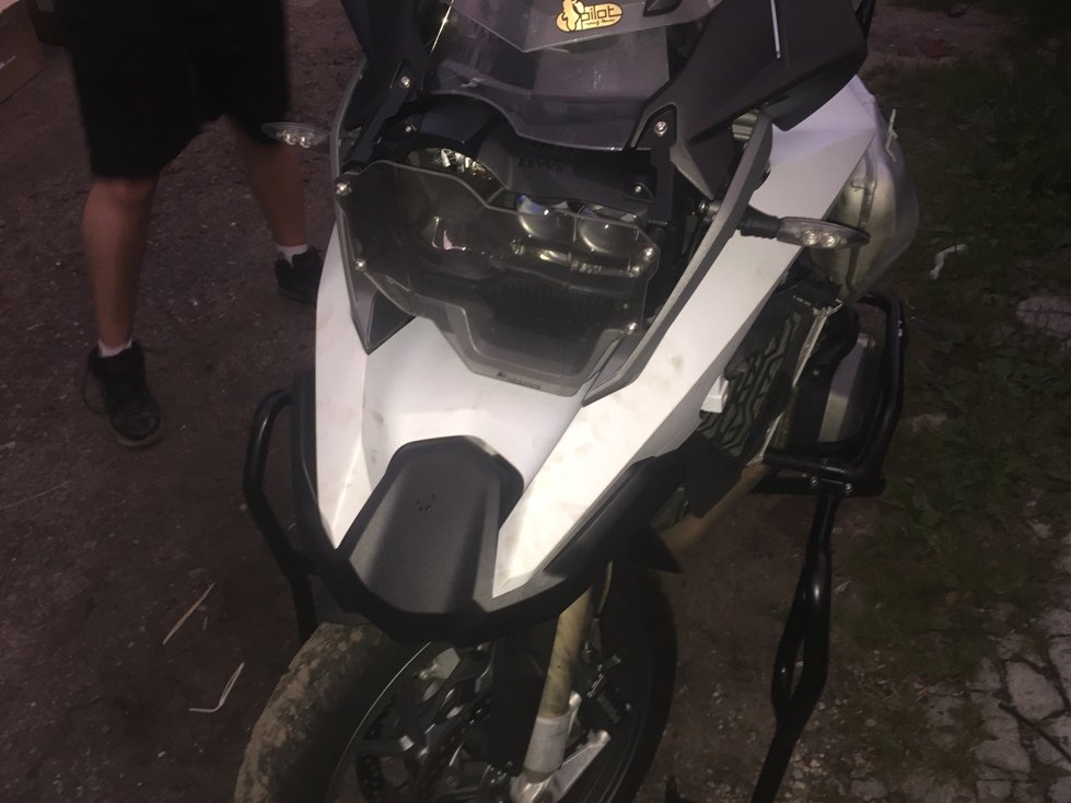

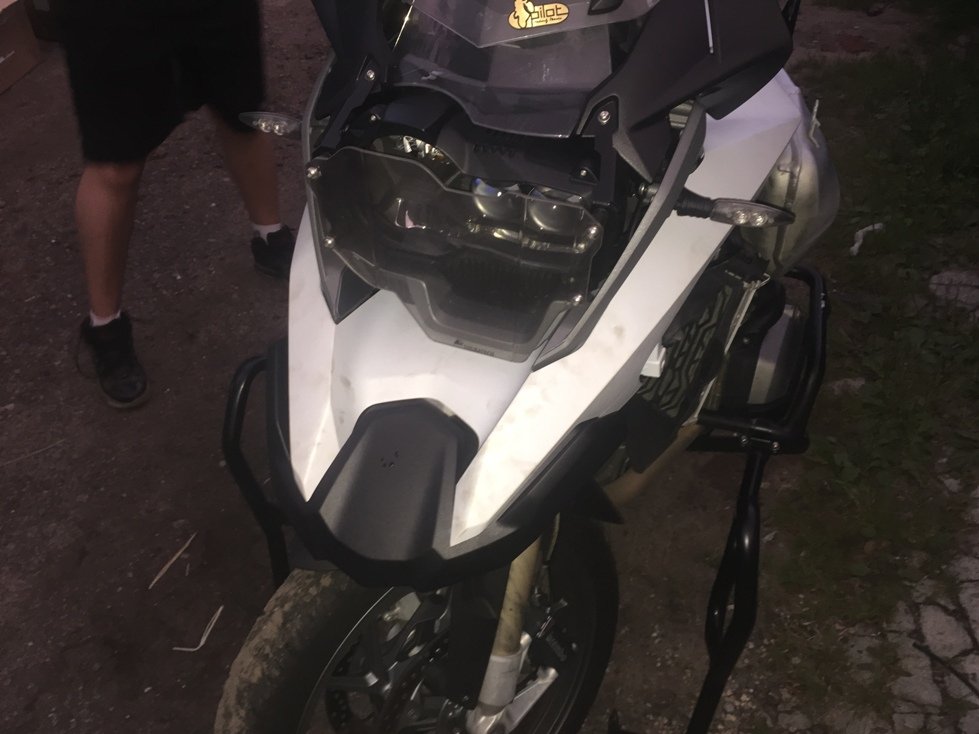

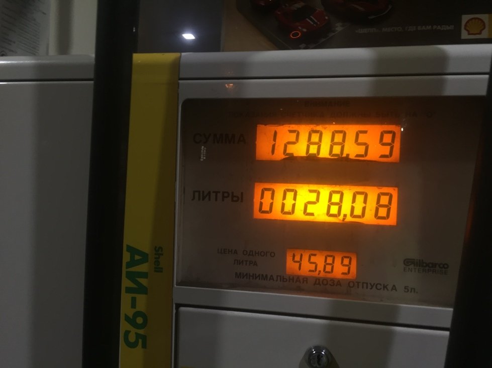

Заливаем примерно 3 литра, проверяем, нет ли подтеков и с улыбкой отправляемся на заправку испытывать новую вместительность. Доливаем еще 28 литров. Итого новый бак вышел на 31л.

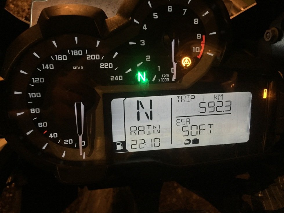

Последнее что осталось, это проверить, сколько же получится проехать на одном баке без дозаправок в городском режиме. Для этого в кофр кидаем 2л. Канистру с бензином обнуляем TRIP1 и забываем о заправках. Вспоминаем о них несколько позже, когда мотоцикл начинает дергаться, а показатель TRIP1 приближается к 590км.

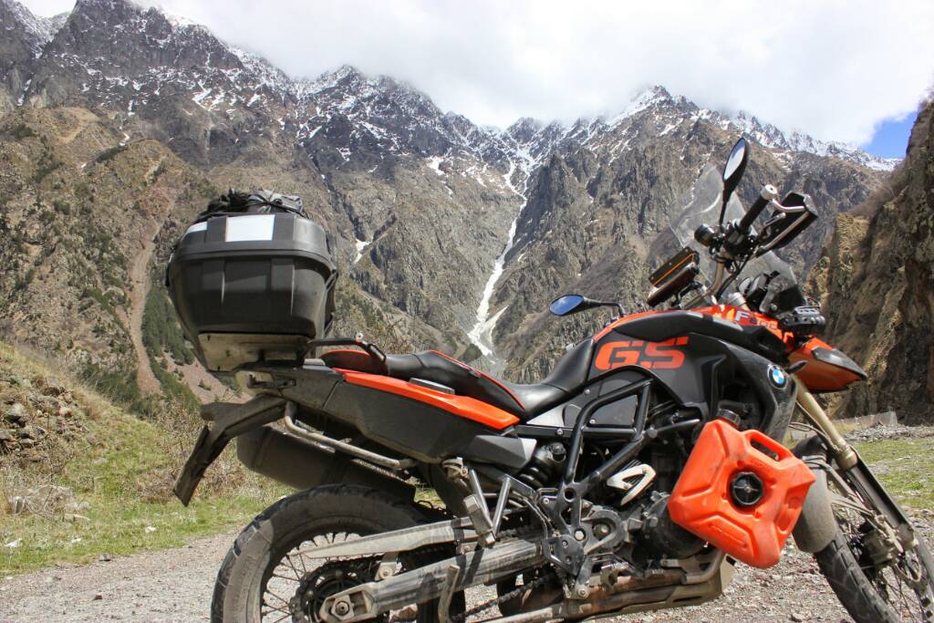

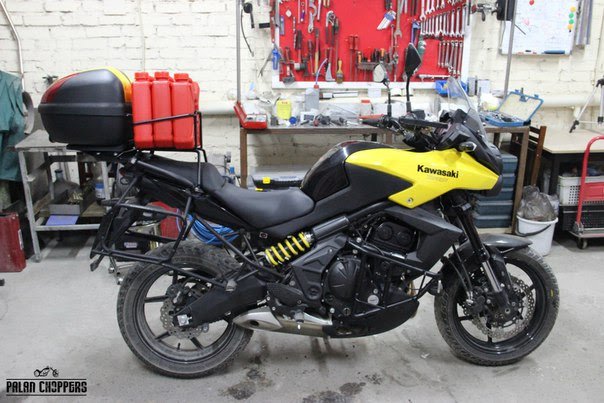

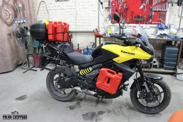

На 800-ку ставишь защитные дуги, на них по канистре 5-ти литровой и Алга на 600 км. Цена вопроса - 4000 рублей. Канистры, особенно когда пустые, отлично зарекомендовали себя как слайдеры при падениях
Ростовчане вот так делают))
VictorReznik
6
У меня один вопрос - а на фига им столько? Мы Монголию проехали на 2-х канистрах, а 4 зачем?
