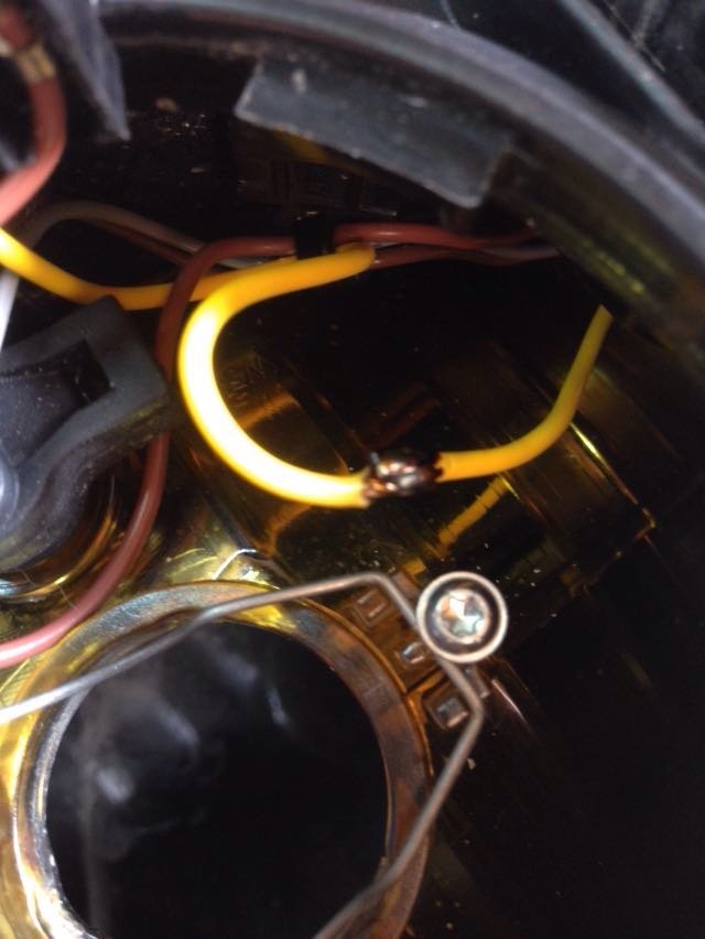

Был на ТО у дилера, приговорили фару к замене, мол там внутри какие-то усики отгнивают и надо менять фару. На фишку фары все приходит, проводка исправна. Косяк внутри самой фары.
Гарантия кончилась 3 недели назад.

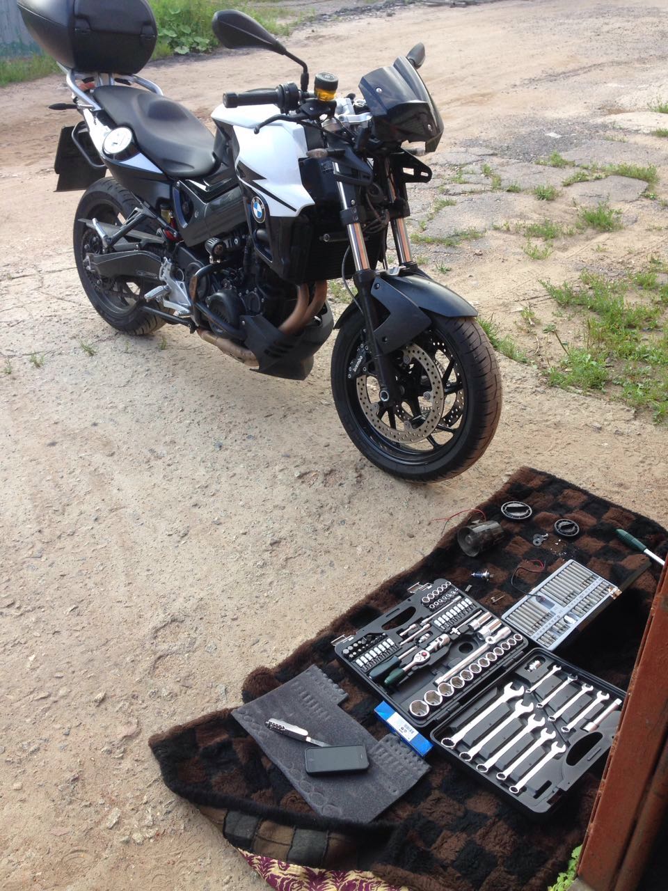

Еду к АndreyX в гараж, снимаем фару.
Вооружившись подручными проводками начинаем искать причину неисправности. На лампу не приходит + внутри фары.

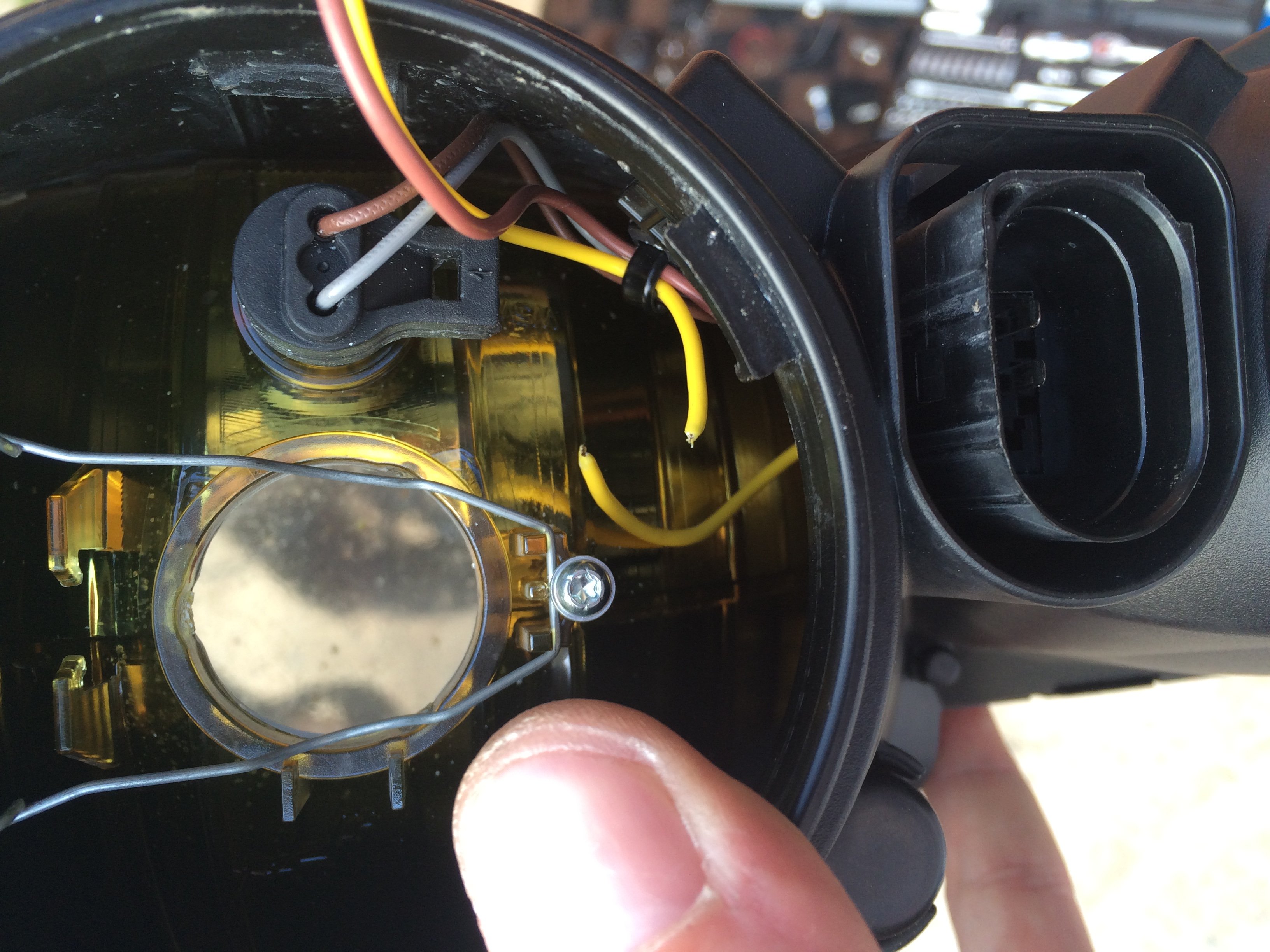

Косяк найден! Сдвинул чуток провод и обнаружил явный перелом под штатным хомутиком
Зачищаем, паяем
Вуаля

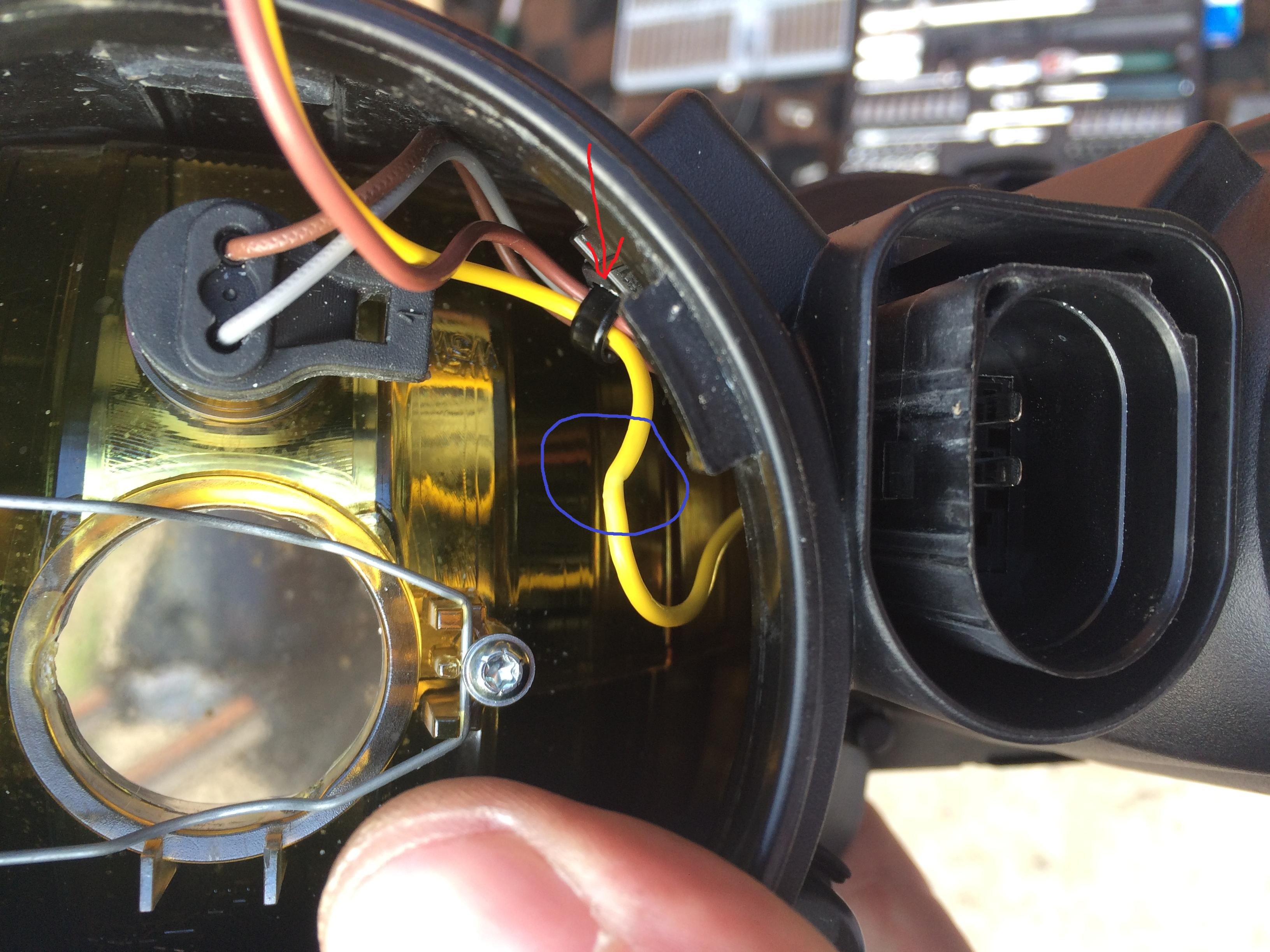

Похоже тоже самое. Можно подробнее , где перелом провода?
снимаешь фару (две звездочки на 40 кажись)
снимаешь разъем, на фишке, которая осталась на моте 4 контакта (минус, плюс габарит, плюс ближний, плюс дальний)
если на нее все приходит
открой крышку фары, где лампа на ближний
все увидишь )
красная стрелка - хомут
синим обвел место, которое было под этим хомутом ... просто сдвинь провод и посмотри
телефон в профиле если че, звони, словами объясню )))
AndreyX
1,157
www.бмвмоторрадклуб.ру

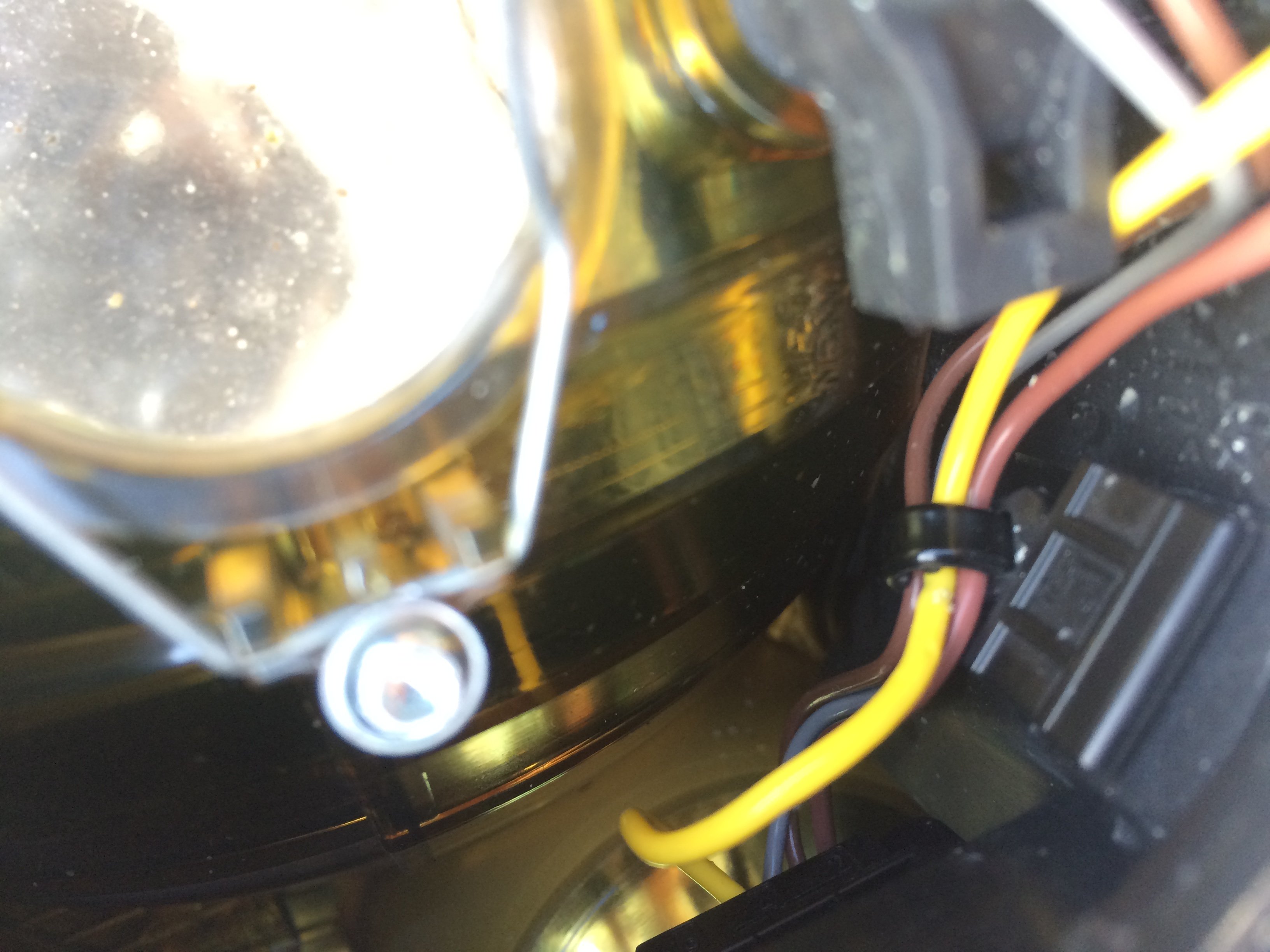

А где именно перелом смотреть? Возле фары или необходимо разбирать облицовку? А я на ксенон грешил, уже все местами поменял и блоки розжига и лампочки)
Сам перелом был по черным хомутом , который объединяет 4 провода . Сразу не видно , но если чуть вытащить ...
