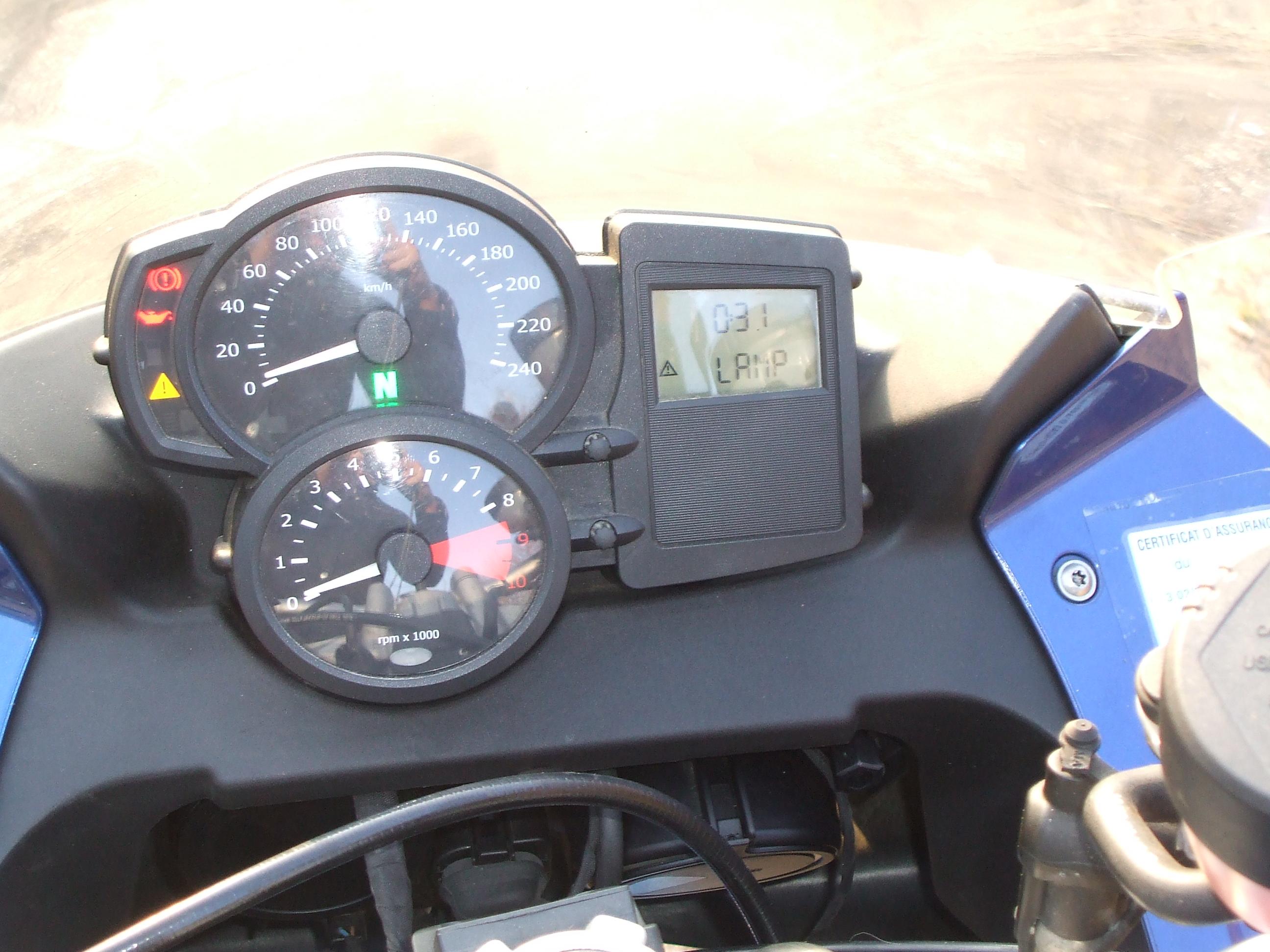

доброго врнемени суток,кто вкурсе на заведеном моте(f 800 st)какие лампочки должны гореть на приборке?горит вот так(как на фотке), тока масло лампа гаснет,перегорела лампа габарита,может ли из за этого гореть надпись на дисплее? был неиспраен реле регулятор,зарядка не шла на окум,реле поставил новое,лампочки на приборке горят,может надо делать сброс ошибки,как в авто?если да то есть вариант это самому сделать?
спасибо зарание

желтый треуг и надпись на жк это от лампы
тормоза перестанут гореть после того как проедешь метров несколько - активируется абс
вроде так

Желтая вроде должна мограть.
На картинке тормозуха и масло - лишние. Надпись о лампе, да...

посибо за помощ,жёлтая лампа потухла как поменял згоревшую,а красный воскл знак продолжал гореть,даже после небольших покатушек,как позже выяснил згорела одна обмотка на генератор,может ли из-за этого она гореть и не работать абс?

красная с тормозами к генератору отношение не имеет
может воздух в системе?
