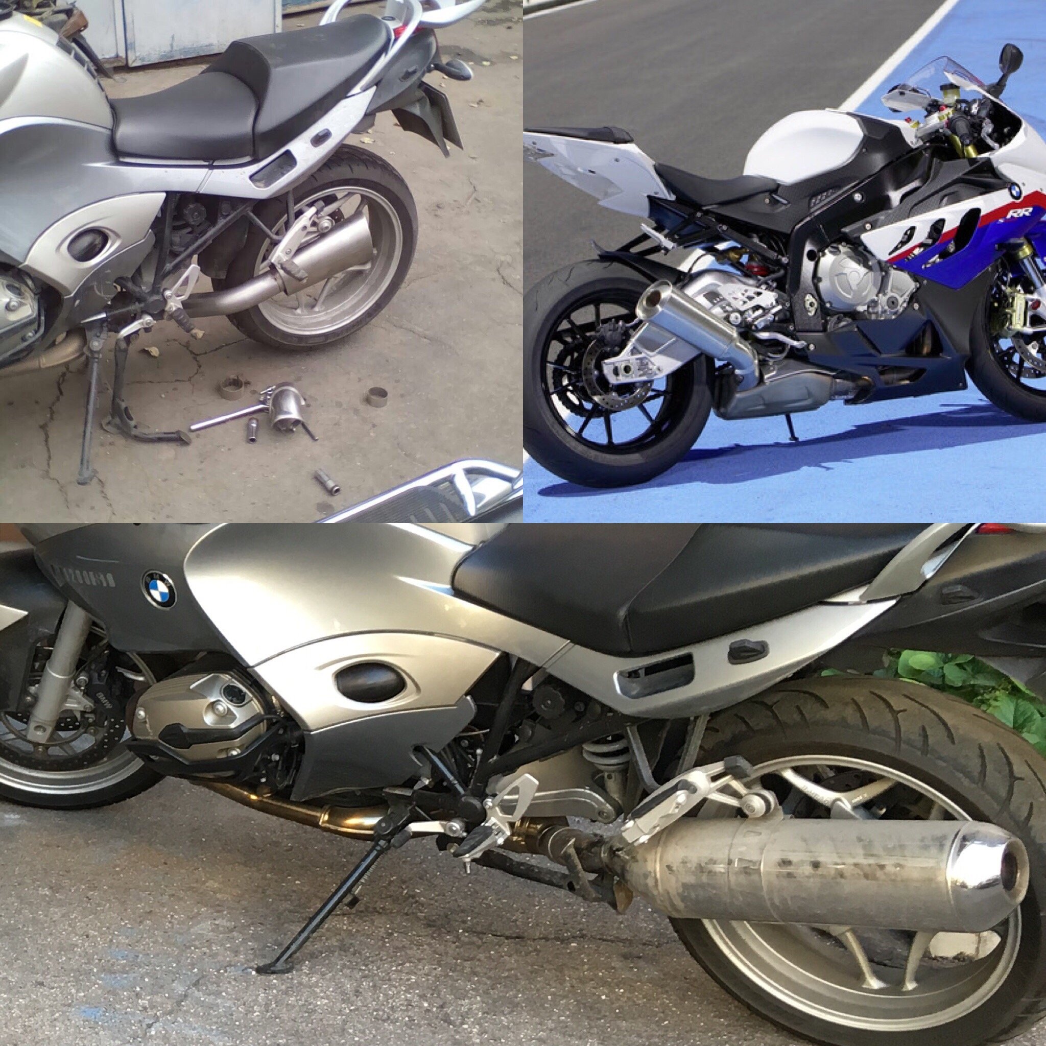

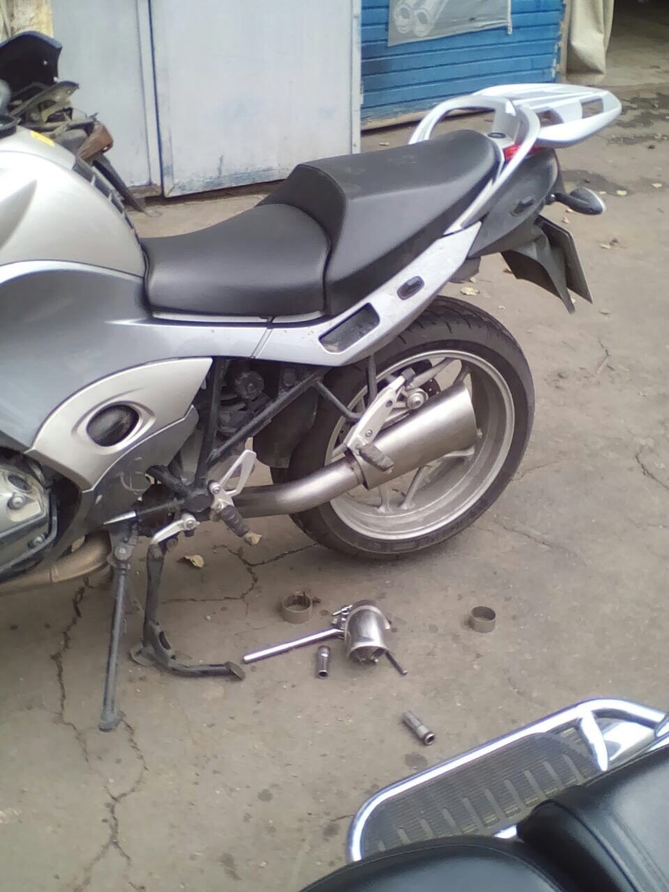

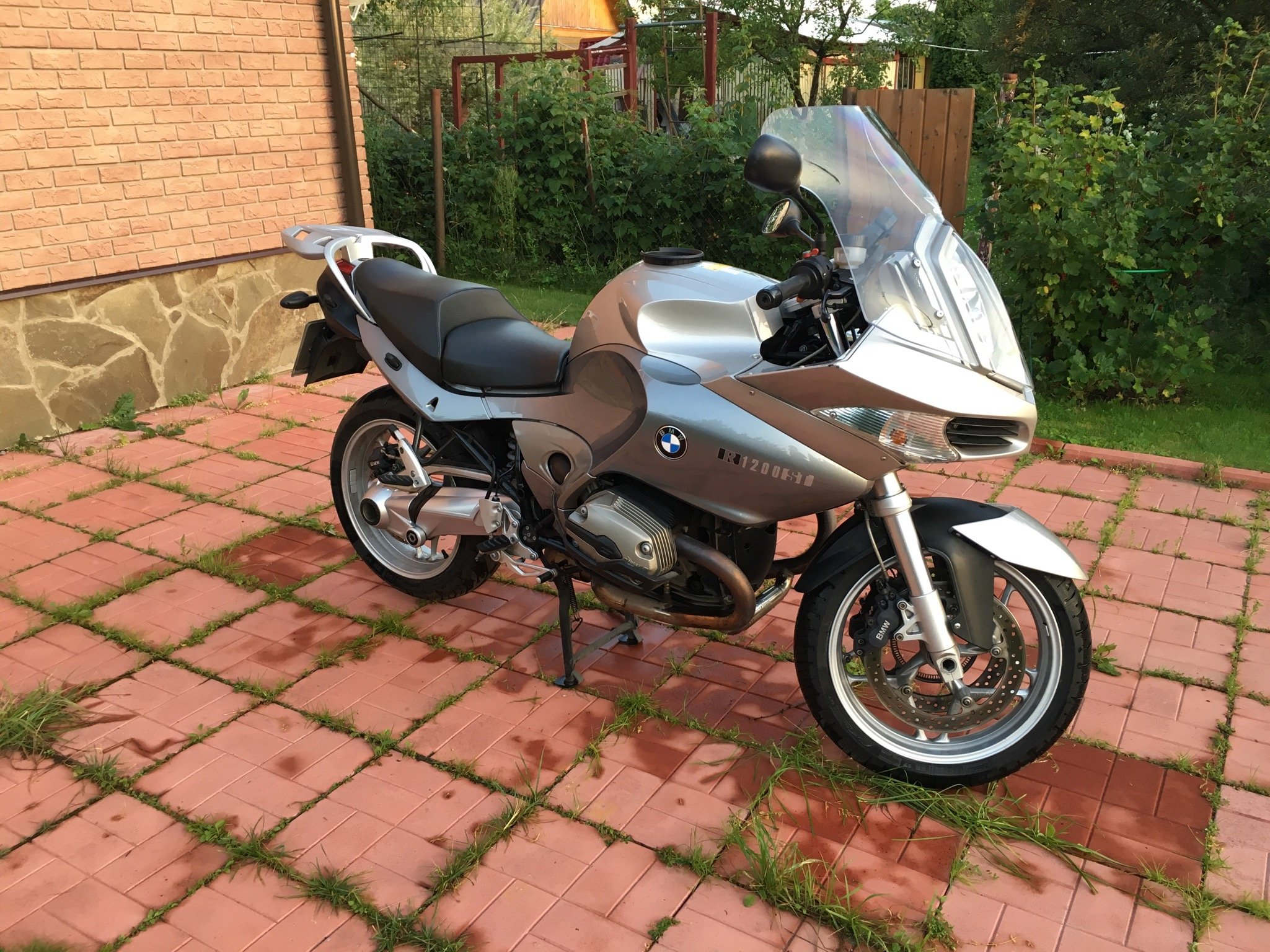

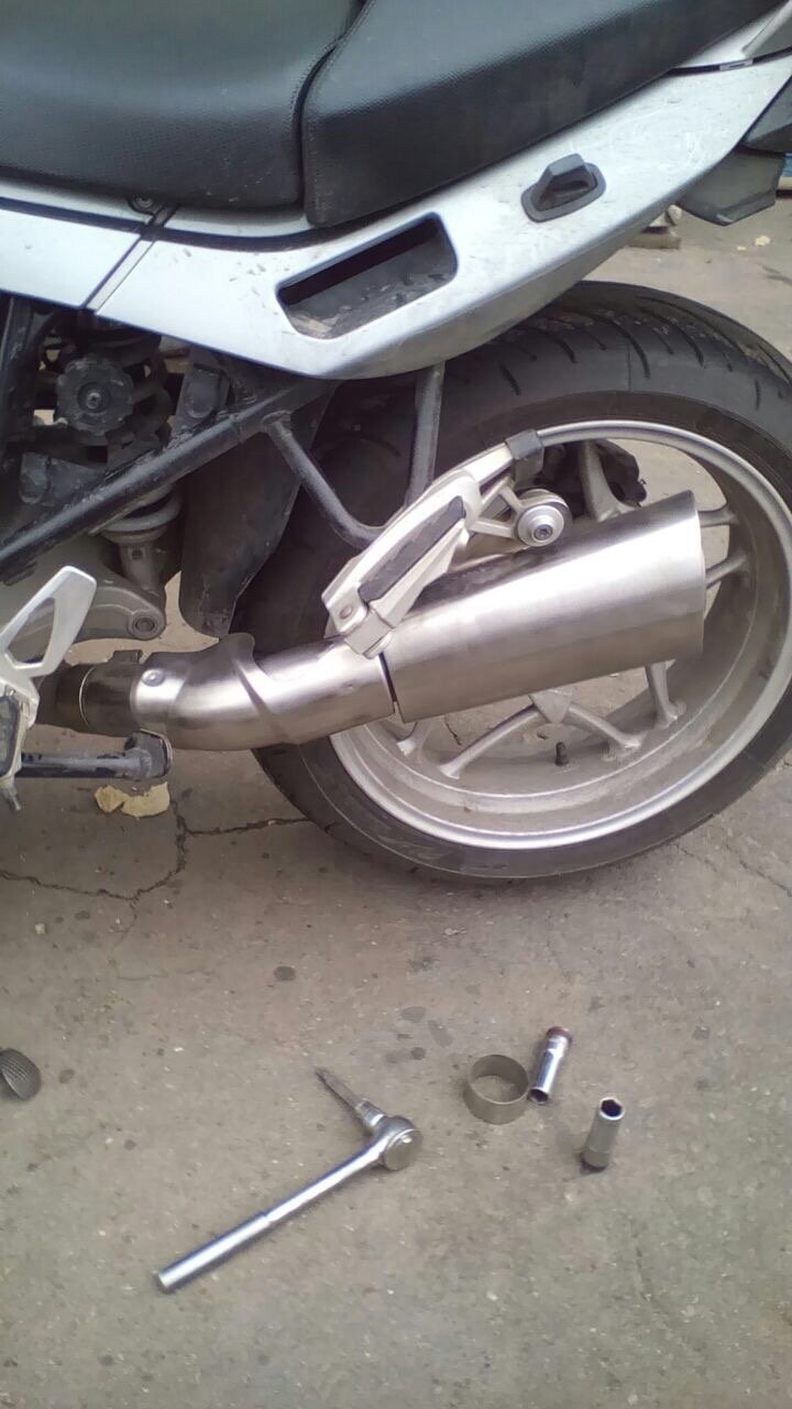

всем привет!
буду краток - слишком тихо со штатным в пробках, хотел оригинальную деталь и недорого!
еще всегда нравилось открытое колесо у дукати мультистрады- смотрим у кого из бмв короткий - S1000, продают и часто и дешево (т.к. все ставят сразу акроповича и т.п.)
еду к ребятам у которых делаю машину и делаем так чтобы менять можно было за 5 мин. обратно (для поездки на дальняк, ТО и др.).
глушитель 3 т.₽ работа 6,5 т.₽ http://www.spec-auto.ru
сочный звук как у гипермотарда(супермото) на моей крейсерской скорости 120-140км/ч тишина и на уши не давит, в городе слышно, если дать газу хорошо слышно, на холостых соседи терпят, не как прямоток, результатом доволен (как бонус открытое колесо и минус 3-4 кг.)
звук https://youtu.be/AvhHm8BlZ50
фото

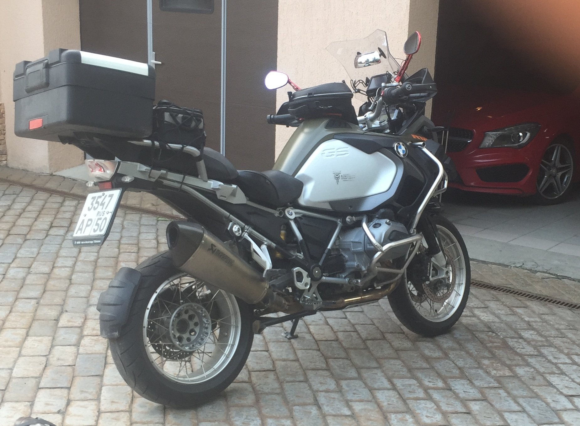

Ну че круто получилось.Молодца. Вот похожей хренью озадачился, и остался у меня Укроп от КС. Прикидываю и так и сяк нужно делать какие то переходнички, но смотрится вроде неплохо.
    397.4 KB · Просмотры: 301
Maxpost
194
Москва ЮАО
А два ката не жирно будет?)
