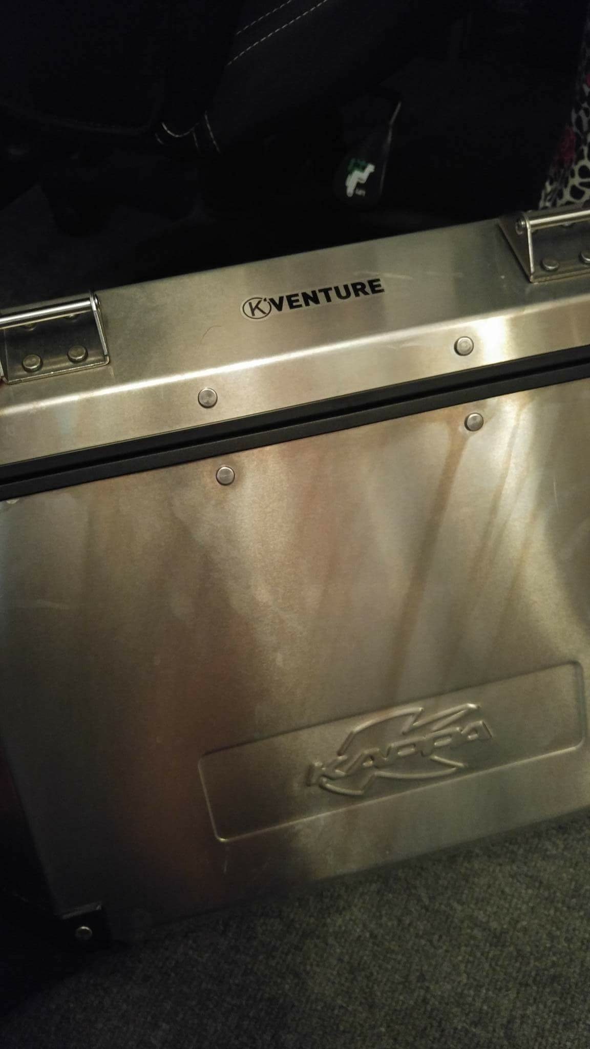

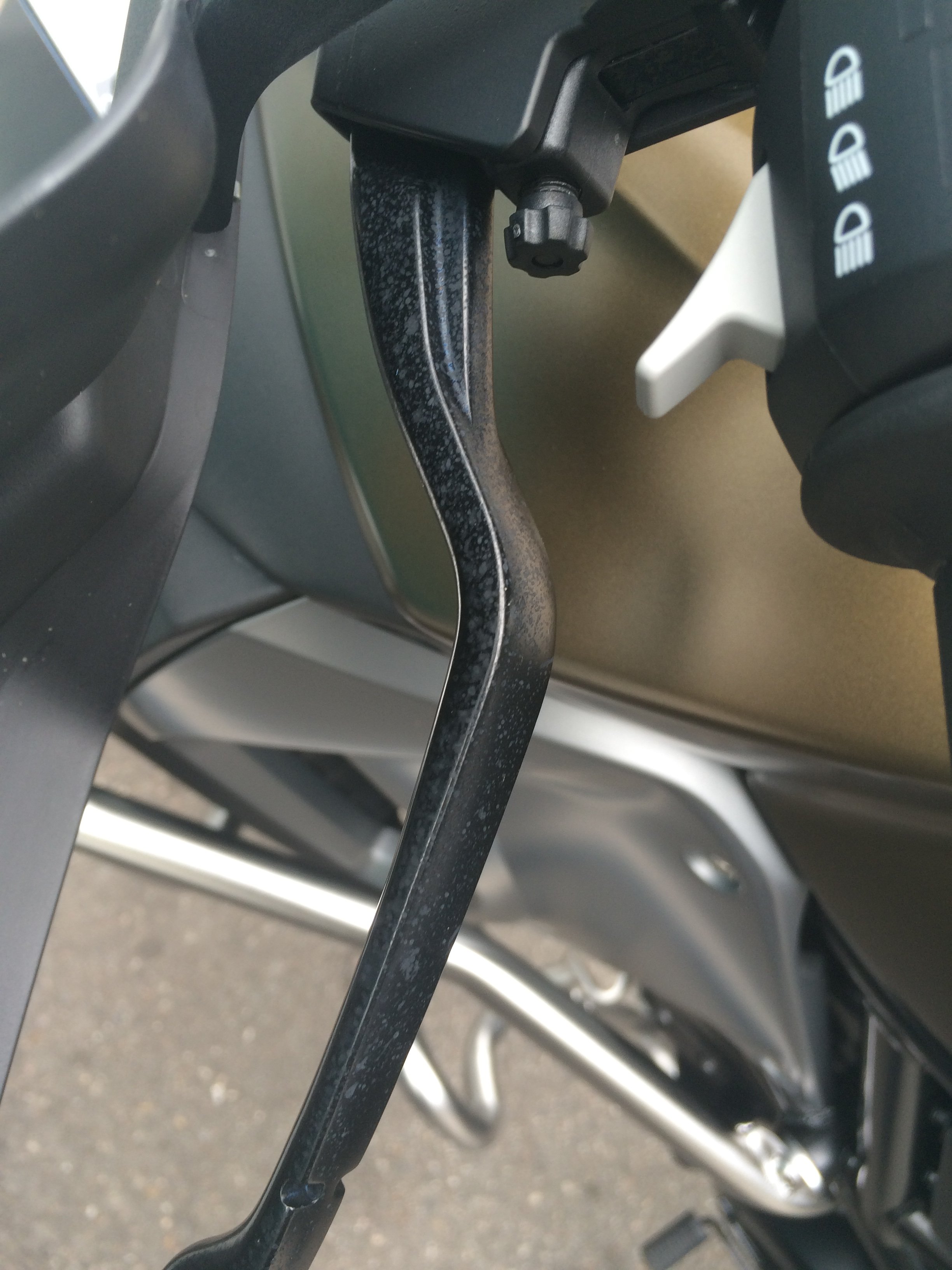

Товарищ вернулся из Грузии, заехал на мойку помыться, ну а дальше... Алюминиевые кофры покрылись несмываемыми пятнами. Кто сталкивался с такой проблемой, подскажите пожалуйста, как ее решать. Посмотреть вложение 51478
Это у всех такая фигня происходит. Реакция алюминия на реагент.
Надо сразу обклеивать пленкой, или не паритья и ездить дальше.

Я забил и езжу так. Больше раздражают такие же разводы, которые на руле остались после мойки у официального(между прочим) дилера!))

Неожиданно для меня побочный эффект от смывки битумных пятен! Начал смывать битумные пятна аэрозолью "от следов насекомых и битумных пятен" (не помню производителя. Какой то отечественный недорогой). Так вот. Разводы от автомойки на алюминиевых деталях обвеса и кофрах (с которыми давно смирился) сошли сразу. Рекомендую попробовать. Работает!

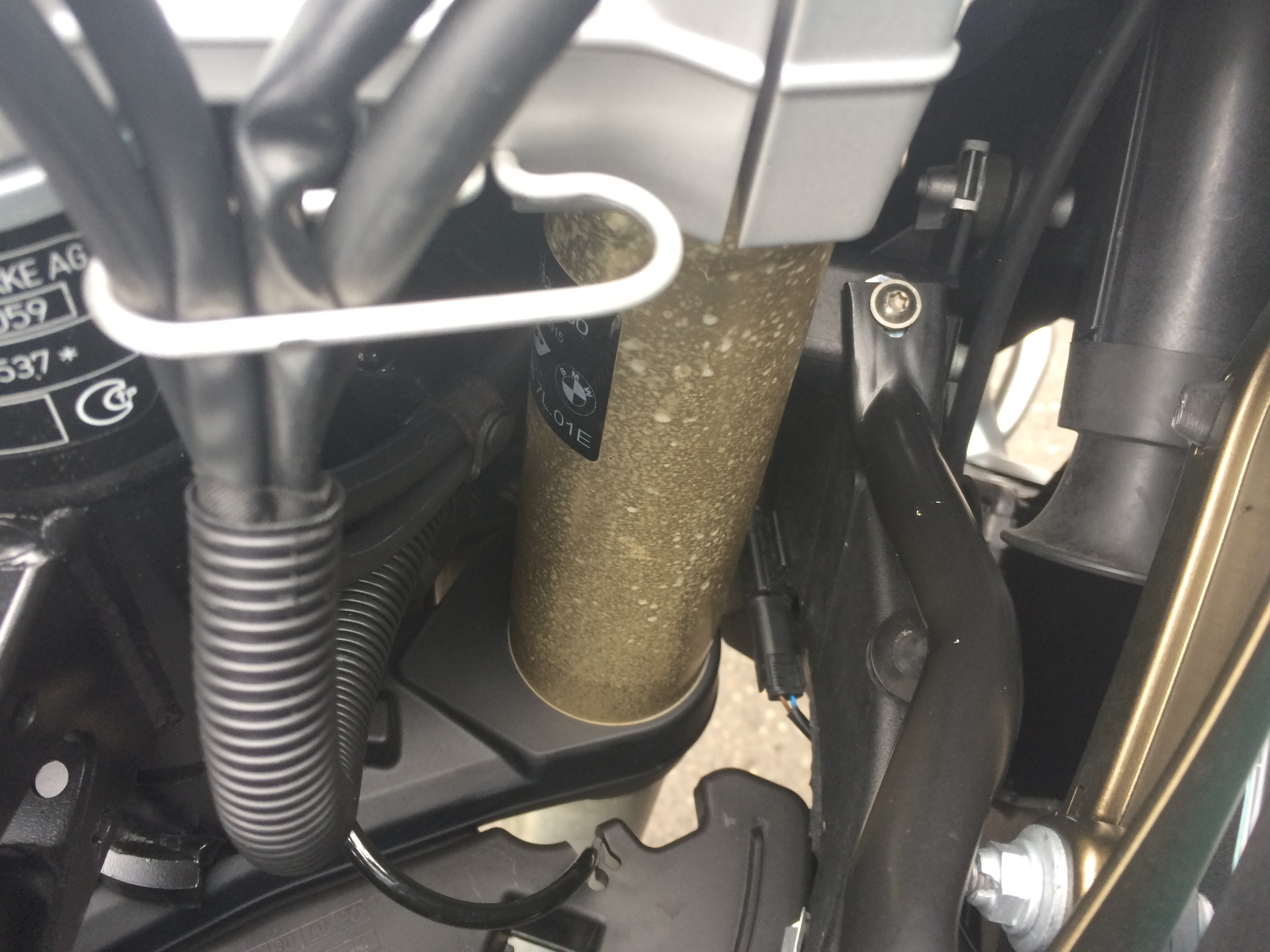

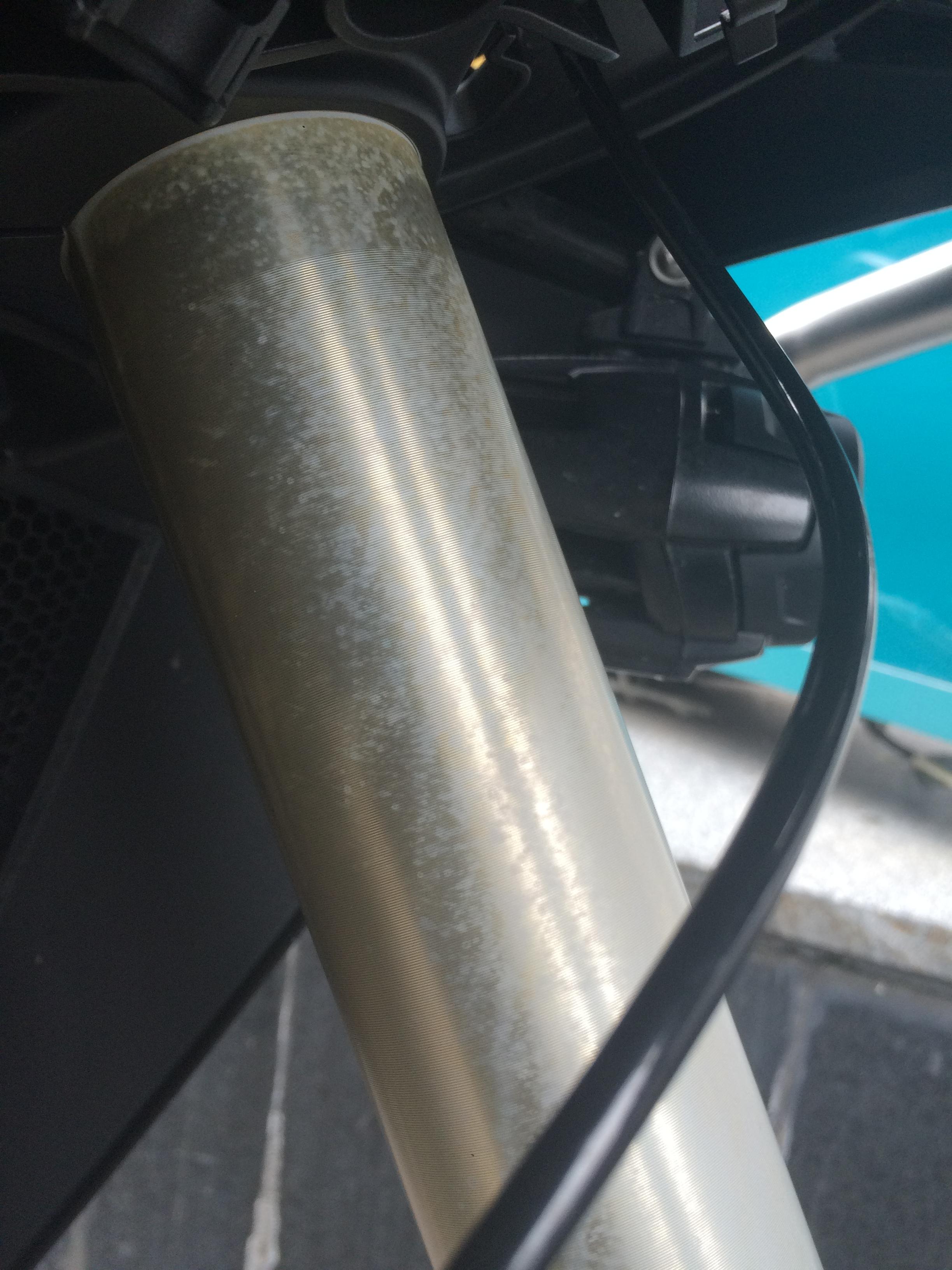

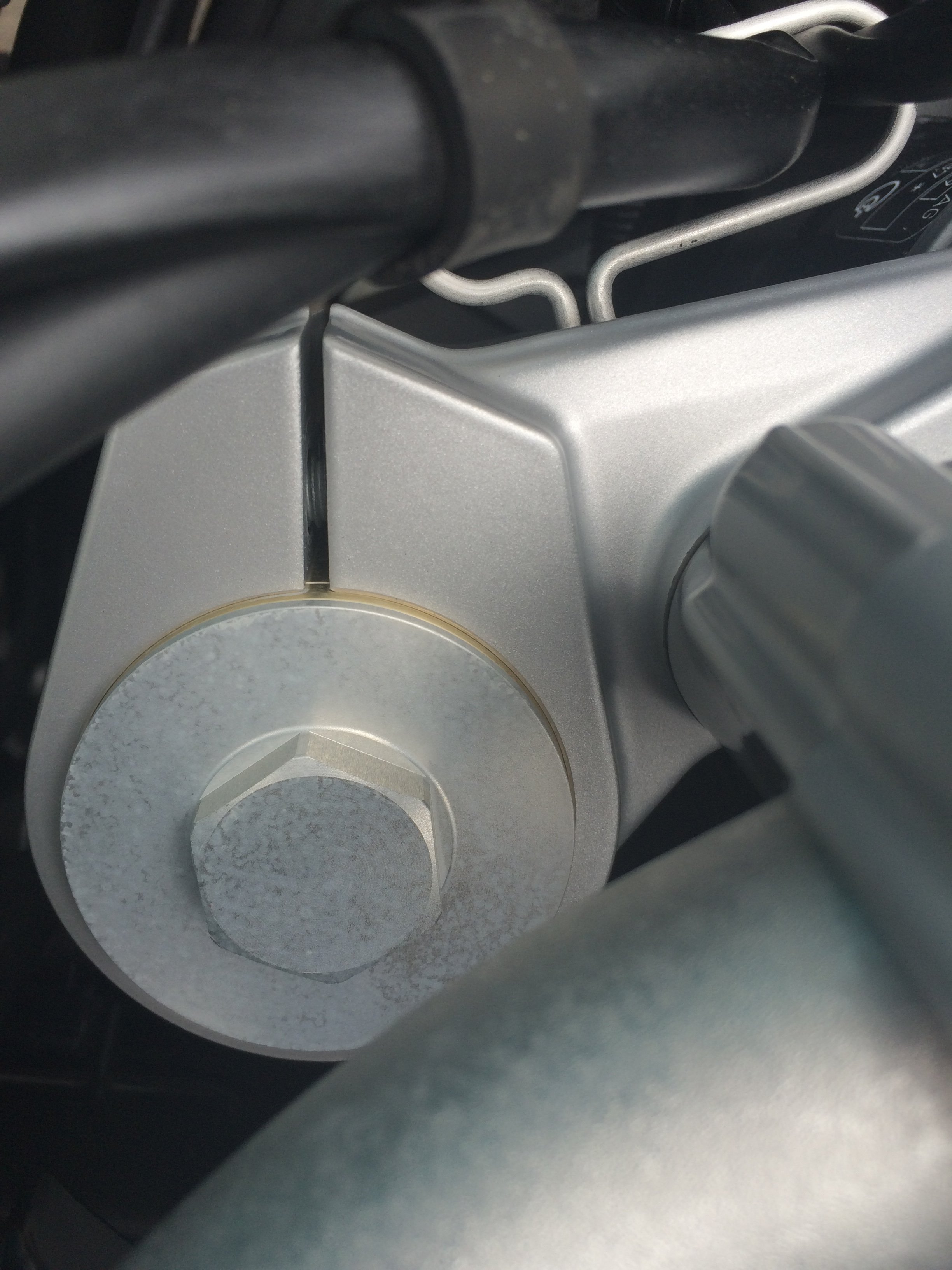

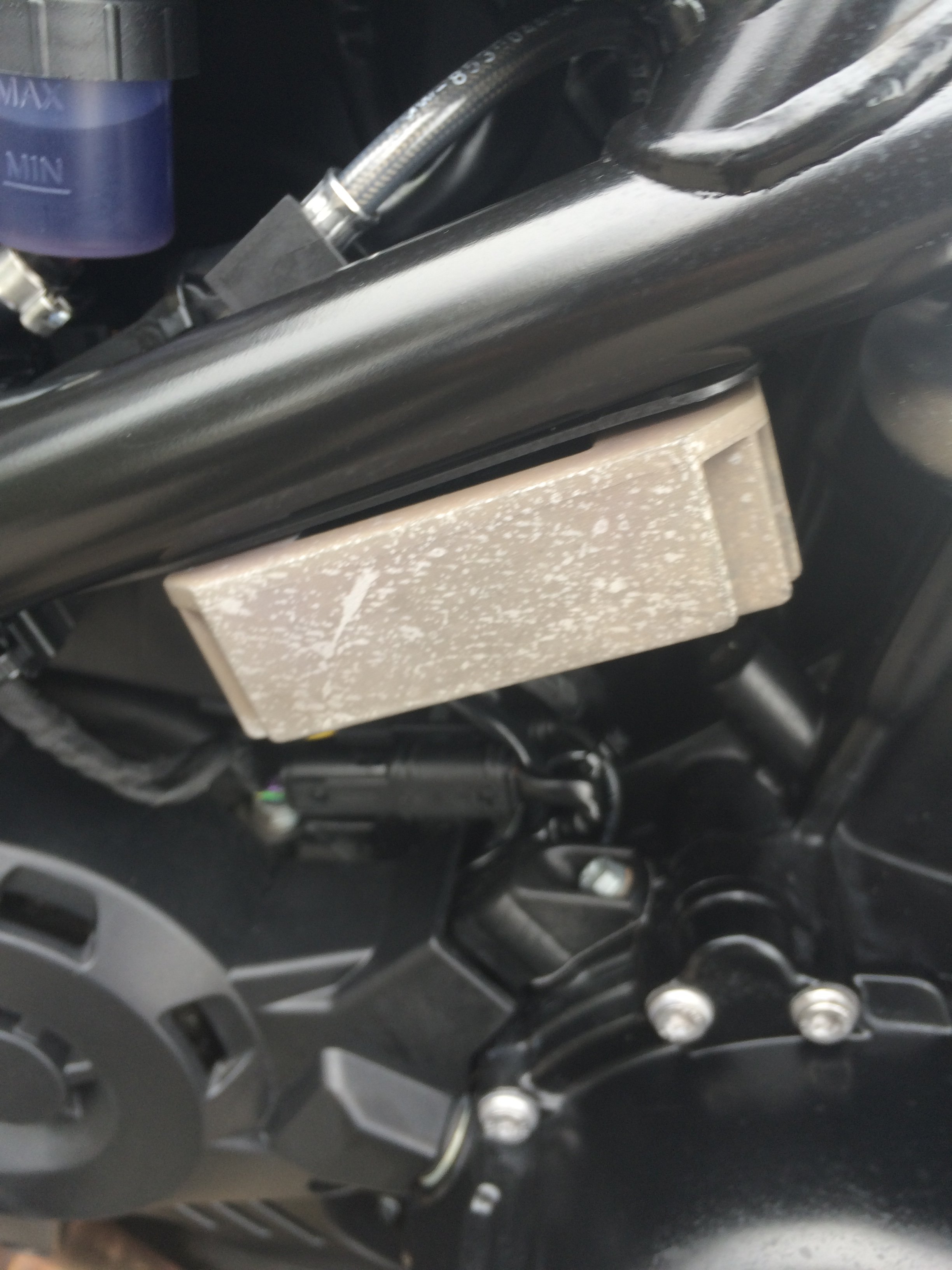

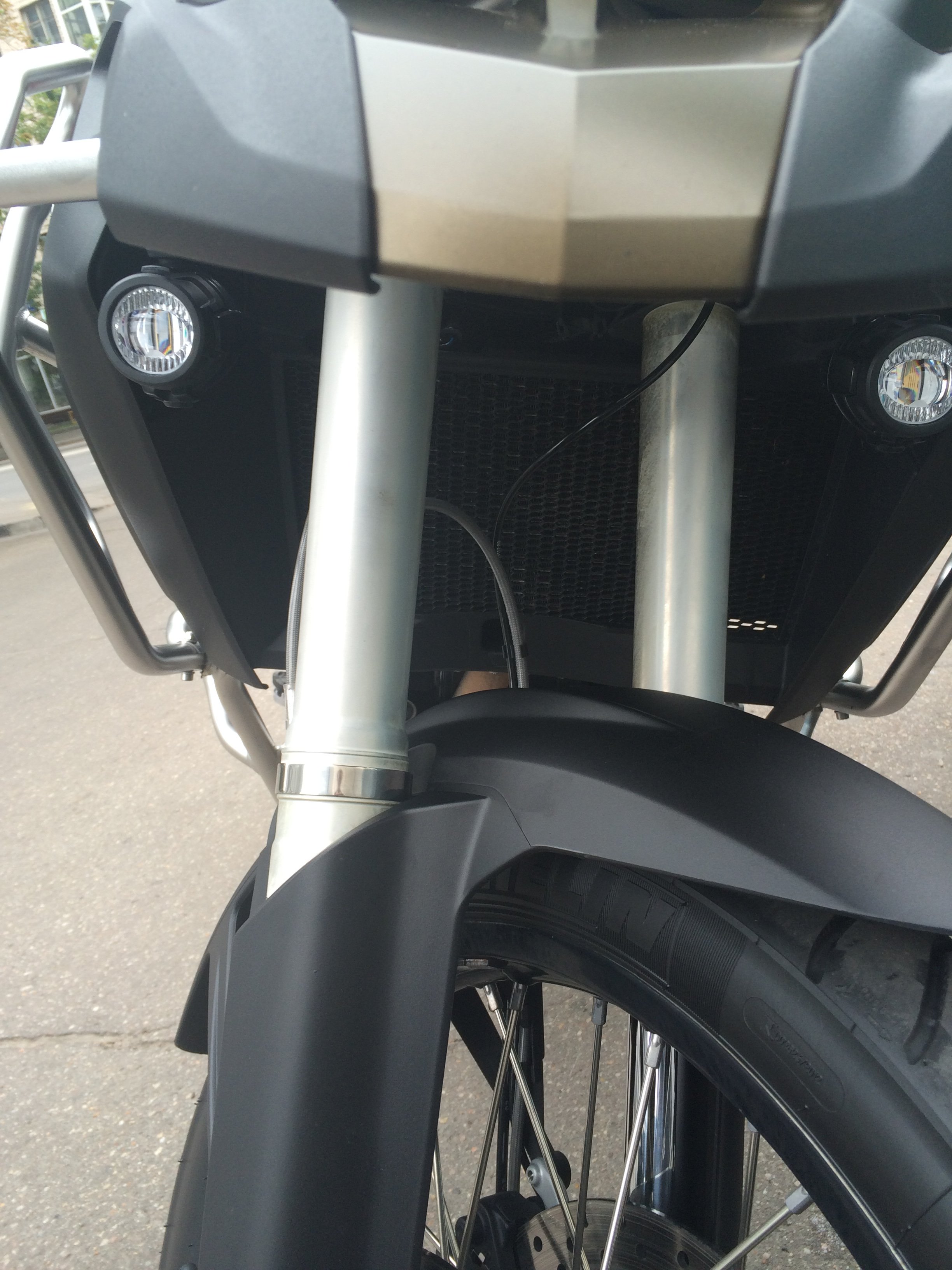

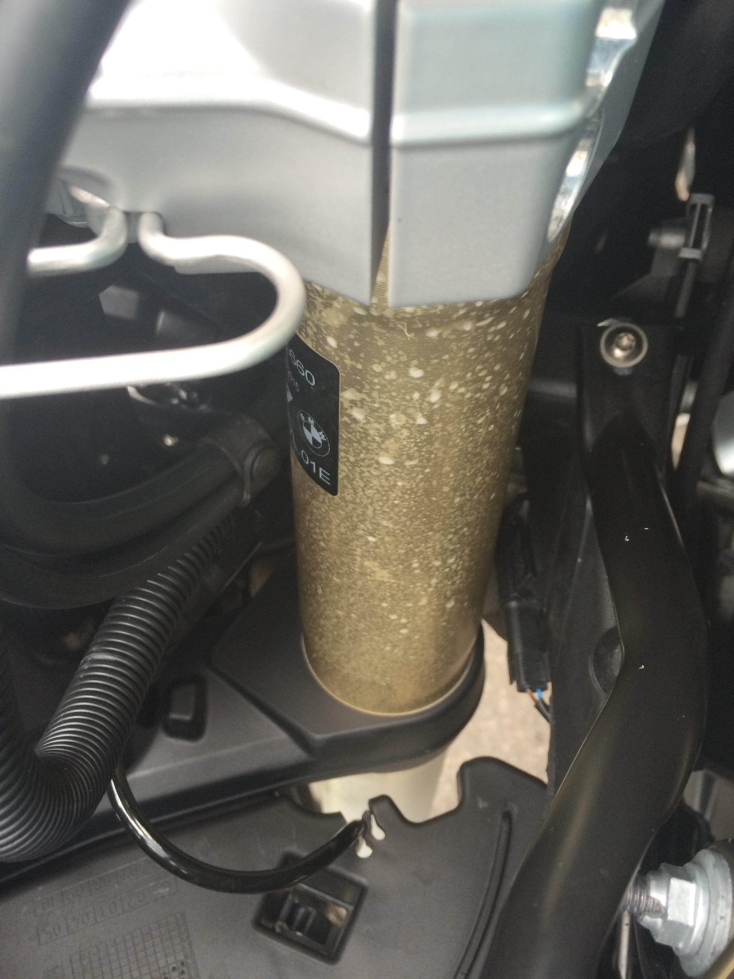

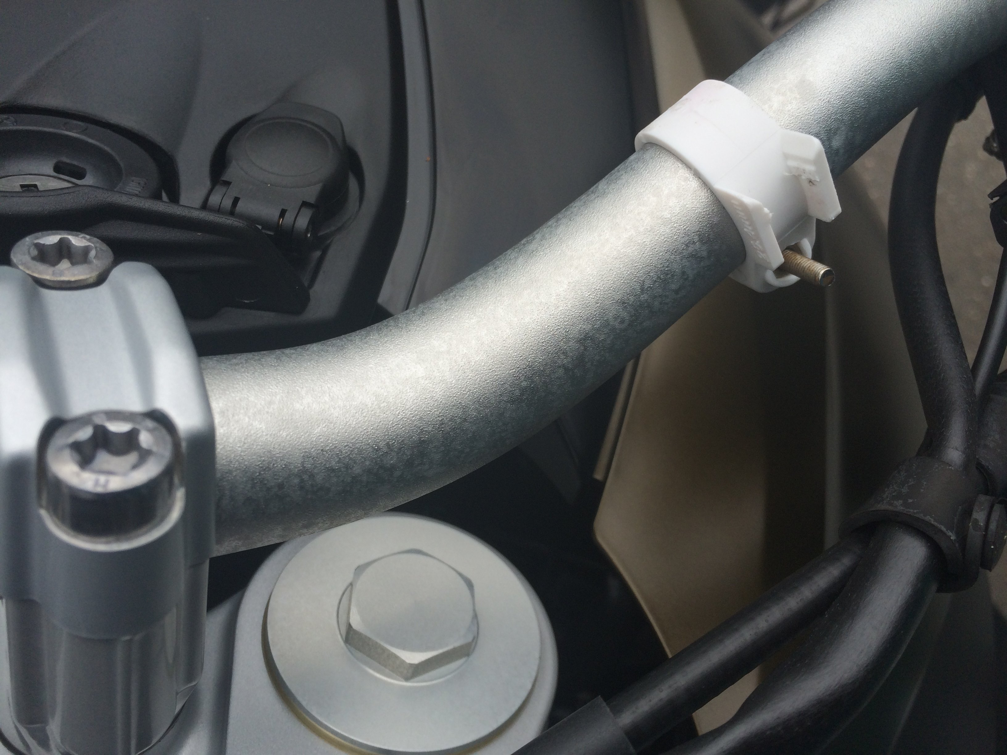

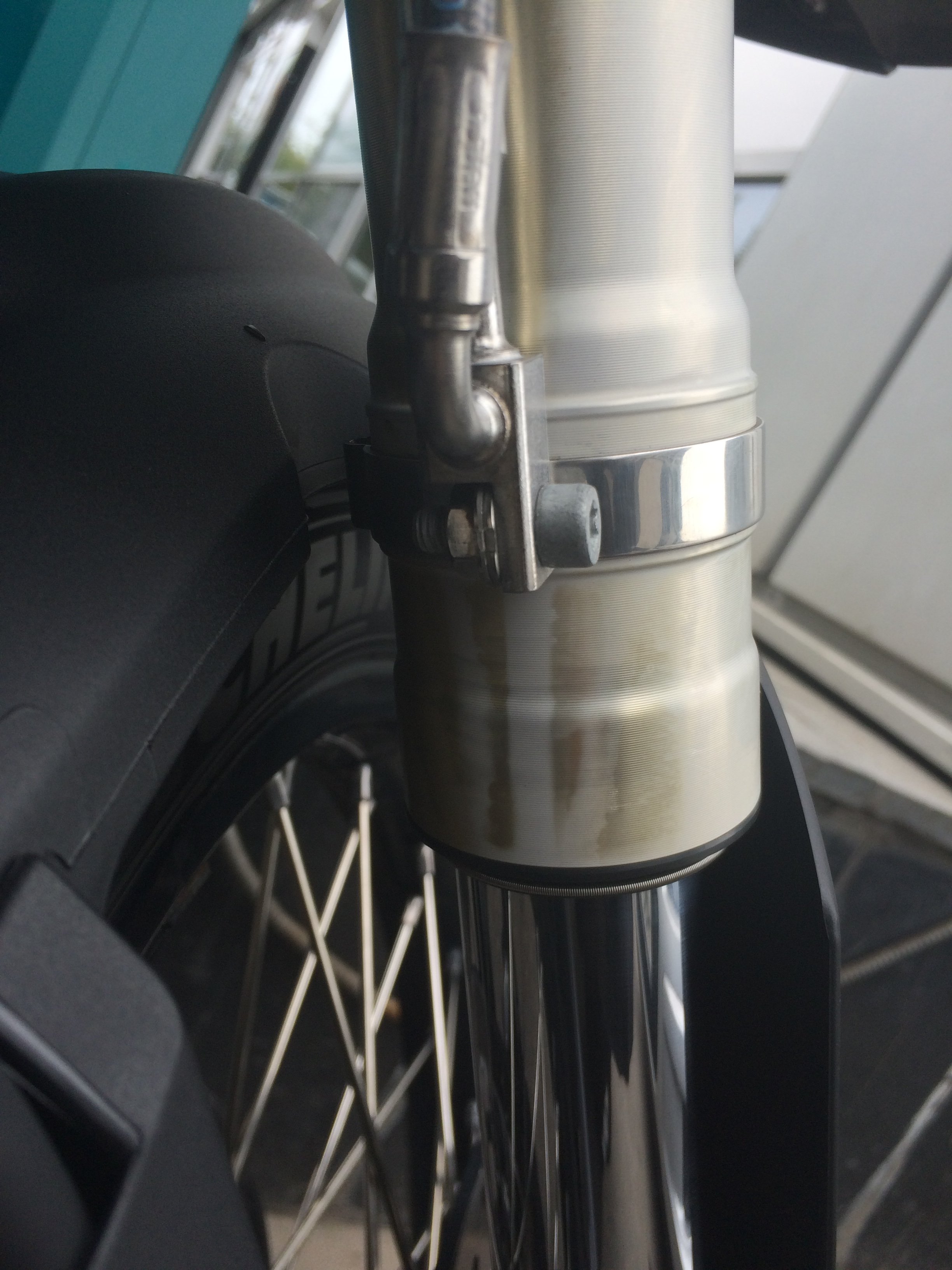

Мне тут тоже мотоцикл помыли...почти все покрытие на вилке сожгли, руль зацвёл, ручки, двигатель, часть рамы... все в пятнах! Двигатель и раму после отмыл, осталось чуть-чуть! А остальное просто в го*но превратилось! Особенно вилку жалко, покрытие уже не восстановить...буду либо красить либо хрен знает что делать. Короче я расстроен...
С мойкой пока разбираемся...они не отникиваются, вроде как признают вину, но пока вариантов не предлагают и на мои пока тоже не соглашаются!

Вспоминай, что за аэрозоль?)
Схожу в гараж, сфоткаю. Но проблему снял. Но главное в том, что эти разводы - не поражение покрытия твоего алюминия, а пленка, которую можно смыть. Просто надо подобрать средство. Подбирайте!

Именно смывкой смолы испортил себе кофры...Стали пятнистые и потускнели...Фирму тоже не помню...Но смола смылась отлично:biggrin:

Мне мопед достался с похожей проблемой. Местами были белые точки в виде налета. Ни какими моющими веществами оттереть не удавалось, растворители то же не помогли. Изучив тему про мойки автомобилей понял что это похоже на известковый налет от плохой воды вступившей в реакцию с моющей химией. Случайно попал WD 40 на этот налет и благополучно удалил его. Мне удалось очистить весь мопед.
По большому счету WD40 это смесь керосина с маслом, так что если кто будет экспериментировать с налетом можно попробовать керосином.

Возможно WD 40 должно помочь. Я по весне (когда реагенты с дорог уже смывают) покупаю большую банку этого чудо средства и на мойке требую обработать машину. Смывается весь реагент(масленная пленка после зимы). Уже лет 5 так делаю. У нас на мойке стали людям за деньги это предлагать:) лучше любой химии
