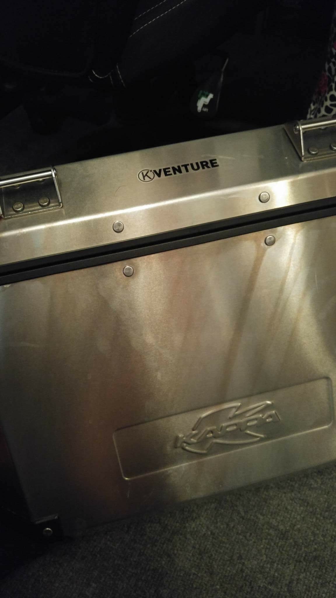

Товарищ вернулся из Грузии, заехал на мойку помыться, ну а дальше... Алюминиевые кофры покрылись несмываемыми пятнами. Кто сталкивался с такой проблемой, подскажите пожалуйста, как ее решать. image.jpeg

Ооочень тяжело))) полировать надо, тогда будут блястеть как у кота яйки))))
Тож было такое, а посему новые кофры обтянуты пленкой у меня)))

Да полируется без проблем если нужно дам телефон чела все сделает.Живет в Лыткарино
ахахахаа, Витя, далековато до Лыткарино Камилю ехать придётся :)
Камиль - полировка поможет только, долго и тщательно, да и то не факт, что всё уберёт
но после этого они будут быстрее корродировать
хороший совет - после полировки затянуть прозрачной плёнкой
и на будущее никогда не мыть на мойках алюминиевые кофры

Узнавайте на каких мойках есть шампунь без щелочи! Там и мойтесь. пусть чуть дороже, зато полировать не придется. всё это реакция алюминия на щелочь.

Там, выше, человек правильно написал! Продаётся полироль для хрома. Я сам заморочился и нашёл полироль для хрома и алюминия. Посмотри в интернете или по магазинам с автокосметикой. Почитай на балончике инструкцию. Я когда покупал там было написано в списке для покрытий - алюминий. К сожалению не могу вспомнить название фирмы. Но, получается прикольно. Кофры становятся чуть чуть темнее, но появляется небольшой эффект зеркала и пропадают следы от химии. Главное не покупайте нашу новую Российскую марку не помню как называется, но продавцы сами скажут, что это наша новая фирма)! Она царапает алюминий и загаживает черные пластиковые уголки (остаются белые следы и тяжело смываются).
