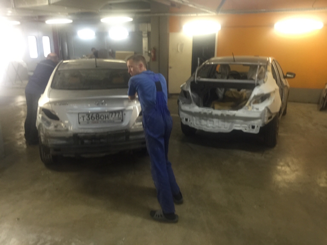

Всем хорошо известно, что Клубный мотосервис располагается на базе МотоКомпани.
Основная деятельность которой это кузовные работы с автомобилями.
Я сам красил свой автомобиль в Мотокомпани, остался очень доволен, ДимкаС красил свой мерс здесь же, тоже остался доволен, на сегодняшний день подходит к завершению работы по полной окраске машины Арканоида.
В общем о чем это я?
Если вам надо покрасить свой автобомиль, если вы не знаете где это делать, боитесь отдавать машину на окраску в незнакомый сервис, приезжайте к нам.
Здесь сделают работу хорошо и самый большой плюс в том, что мы всегда сможем решить любой возникший вопрос.
Здесь рабтают наши люди!
цена покраски 1 детали 5000руб
используются краски BRULEX
лаки BRULEX

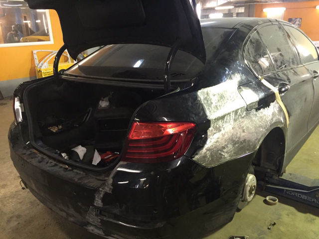

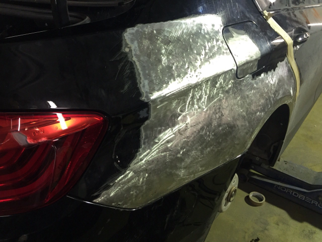

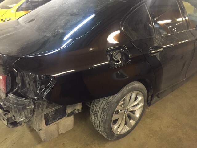

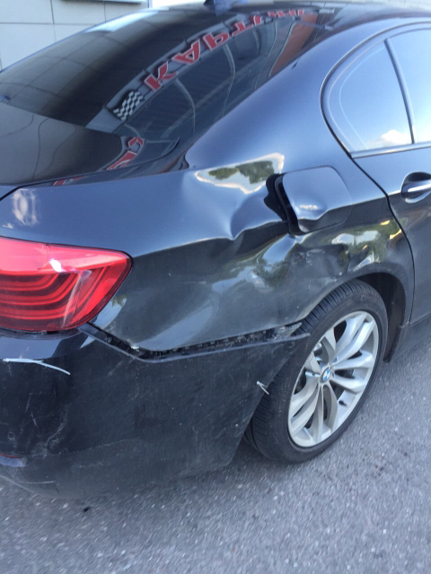

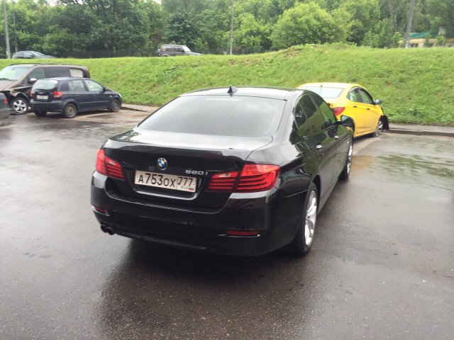

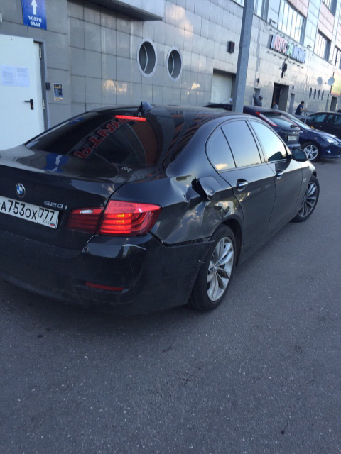

С седаном 520i неудачный пример на фото. Сделан ремонт крыла, которое не подлежит ремонту. Представляю, какой там слой шпатлевки!
Вы же видите, что крыло вытянули, а не залепили без обработки, хозяин машины попросил восстановить. Что и сделали.

Именно, вытянули. Металл, один раз растянутый после удара на место никогда не встанет. НИКОГДА. Даже в руках самого искусного жестянщика. Т.е. в зоне ремонта всегда образуются, как вмятины, так и выпуклости. Вот для их визуального сглаживания как раз и применяется шпатлевка. Исключение составляют небольшие вмятины на ровной поверхности. мелкие вмятины. В зоне же ребер жесткости (как на снимке) растяжение металла самое большое.
Знаю потому, что много лет работаю в области кузовного авторемонта. Есть еще нюансы, почему такой ремонт не делают "для себя", а только на продажу. Но это уже долго.
на эту тему можно долго рассуждать, у вас подход скорей всего дилерский, отрезал, поставил.
Большинство людей при покупке смотрят именно на эти вещи. Замена и швы и это никогда не спрячешь.
Заменить , при желании, можно отдельную деталь, дверь, переднее крыло это не проблема.
а теперь берем две машины
нашу, со сделанным задним крылом и предоставлением всех фото процесса
и сделанную с обрезанием итд и предлагаем покупателю купить
что он выберет?
я бы Честно, выбрал первый
Сделать так как сделано, это и есть работа жестянщика, мастерство и профессионализм.
Клиент мог поехать и по вашей технологии сделать замены крыла в любом сервисе, но он приехал к нам по рекомендации с вопросом, сможете оставить крыло,? и остался доволен работой, а это самое главное.
Alexander(as)
800
  1. BMW R 1200 R
  1. MINSK
эх, ситуация напомнила поговорку про конфетку из г...на))))
визуально- крыло сделано хорошо, шпатлевки минимум.
но, согласен с дефендером, жесткости ребру там точно не вернули. так что, имеем конфетку..))

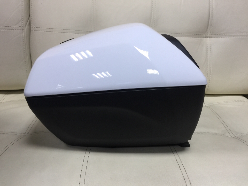

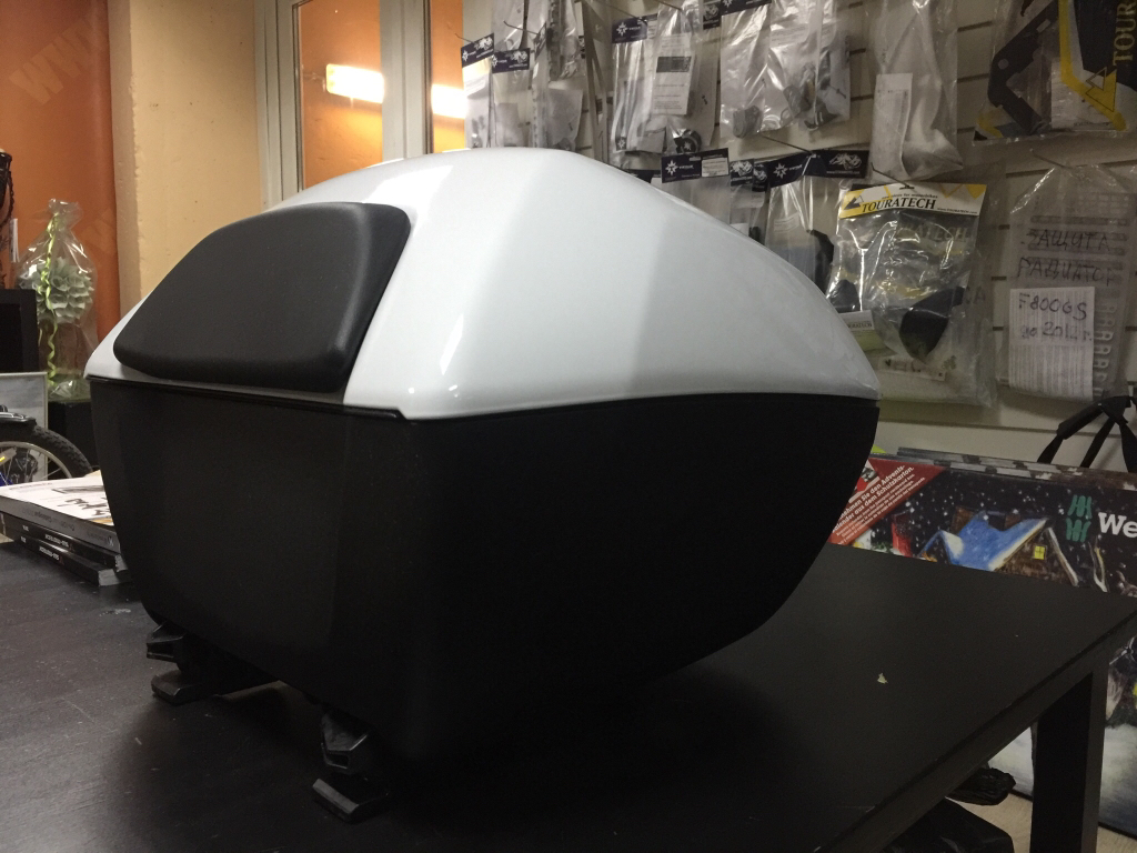

Заходите к нам на огонёк.)

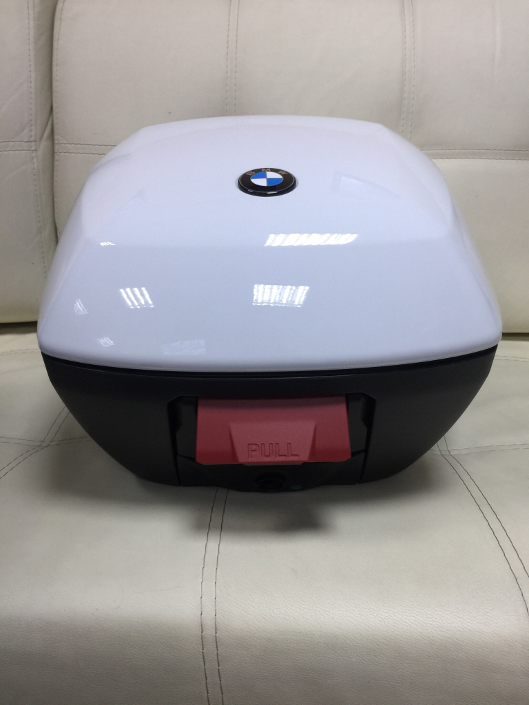

Обратился форумчанин, с просьбой покрасить кофр от его XERA.
Для этого со склада были выданы новые кисточки, мольберт и пол-литра гуаши.
Результат.
что он выберет?
+1
О каких ребрах жесткости идет речь?))) на крыльях из только что не фольги. И каковы последствия ослабления этого ребра? Что при следующем ударе оно сильнее сомнется?насколько? ))) Основной элемент,гасящий удар при аварии-это правильно рвущийся заводской шов. И ни один сварщик,даже если ему дать правильный инструмент,не повторит работу заводского робота.
весь мир делал и делает нормальный жестяной ремонт. Сам по немецким книжкам когда то учился. Запрещены сварочные работы на лонжеронах и прочих несущих элементах-в остальном без ограничений. А то что при замене крыла будут уничтожены заводские швы,мастика ,антикор,и само новое крыло с большой вероятностью из третьих стран-это нормально? ))) ржунимагу
Правильно определено-дилерский подход. Жестянщик дороже выйдет,да и нет их нормальных там. Давно и всем известно,что дилерам неинтересно продавать работу,весь интерес в расходниках при обслуживании и продаже запчастей.
HASHIRIYA
858
Струнино 33RUS
крыло то ваше ,заржавеет скоро ))
И шпатля просядет. В лоб видно не будет, а сбоку, по касательной, будет заметно. Я бы тоже поменял это крыло. Но, если клиент просил оставить - вариантов нет.
Витальсон
3,589
Вот вы блин.... людики интересные...
говном полить, да советом на красной площади помочь.....
Вождь хочет как-то преподнести, что есть варианты и такого ремонта, и он там готов поучаствовать своим словом!!!!
а вы просядет, надо менять, металл потянут....
прям хочется гадость написать в ответ......................
HASHIRIYA
858
Струнино 33RUS
Ну, как есть написали. Оно и трудозатратней выйдет, чем поменять деталь. Жестянщик с маляром умаялись ведь рихтовать и стирать такую поверхность. Но, повторюсь, если клиент попросил оставить родное крыло, то вариантов не было.
