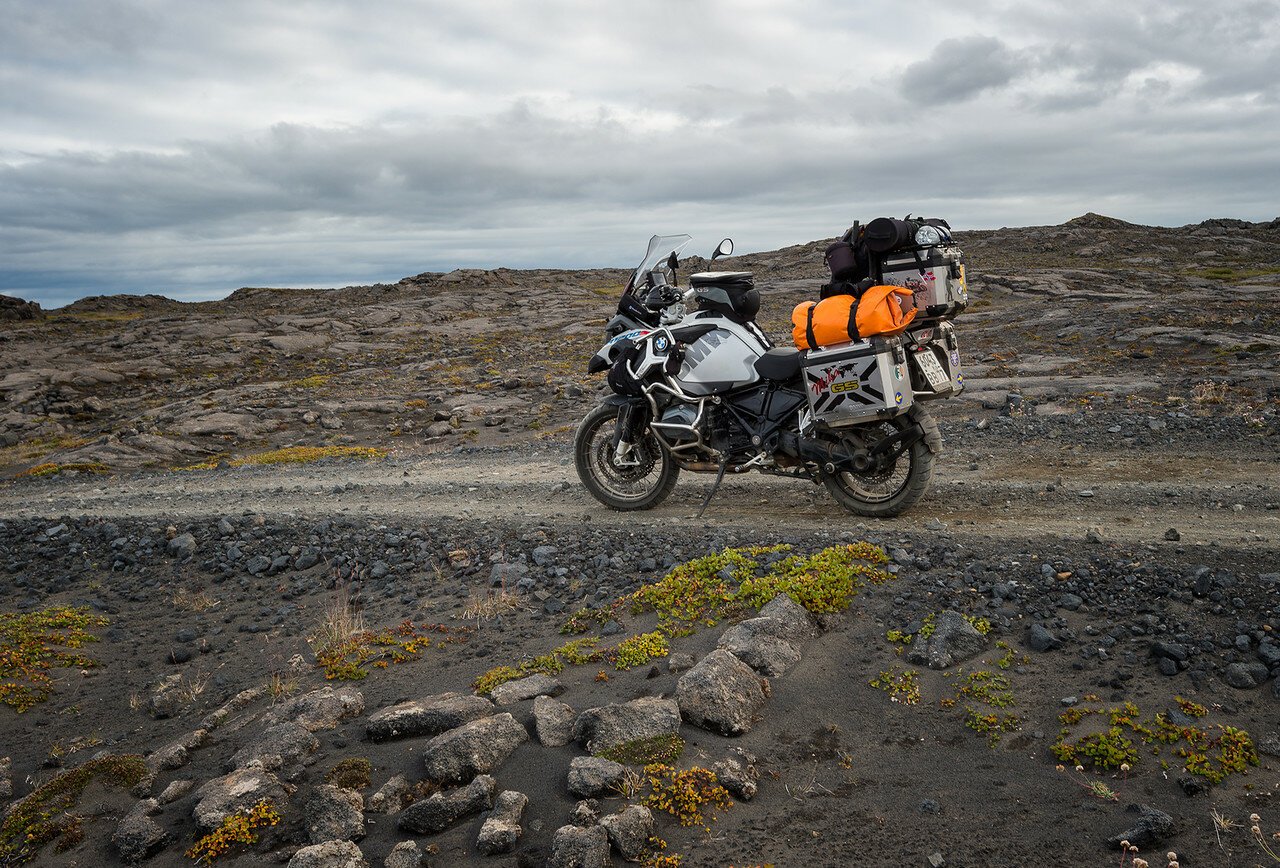

ну что друзья, настало время подвести маленько итог)))))
почти неделю Гусь стоял и отдыхал...от меня...да и я от него)))))

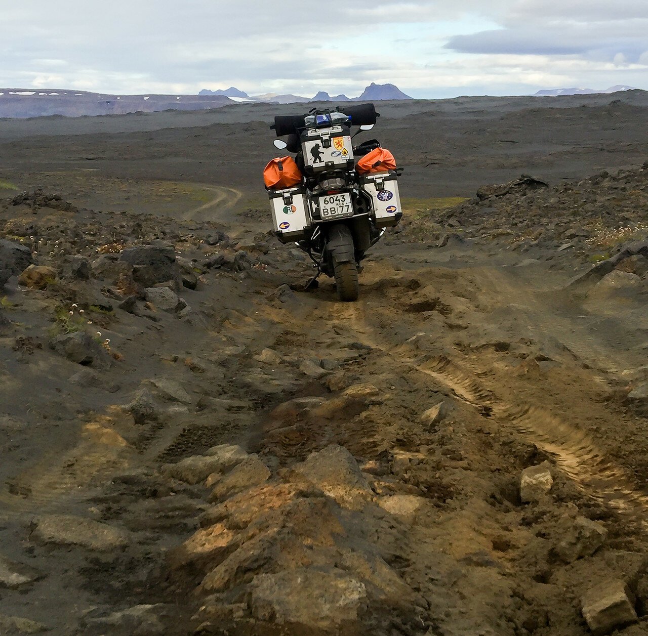

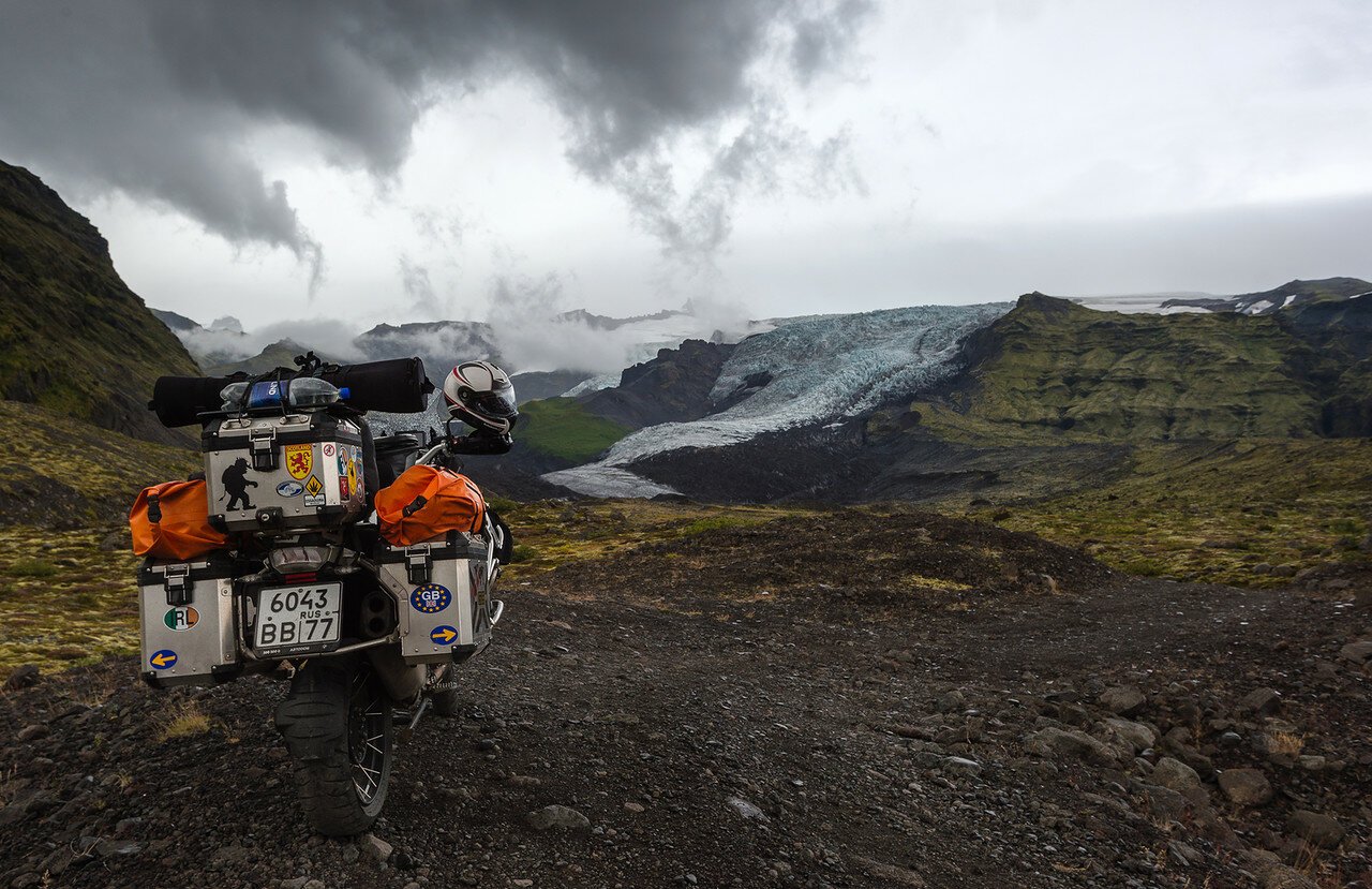

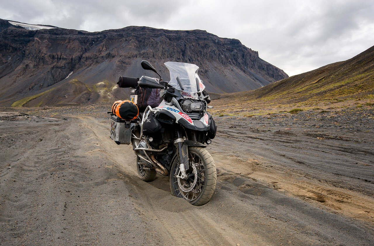

Но долго стоять ведь не положено гусю, и мы поехали помыться и ..... доскональный осмотр всего и вся.Все мои опасения на счет того что жирный - жидкий слабак...не подтвердились, чему я сильно рад. Ему досталось больше чем воздушнику, но вынес он все безропотно и достойно.Снять с него все три кофра и я бы остался там в прериях)))
 жить и индурить...получается у него все неплохо.

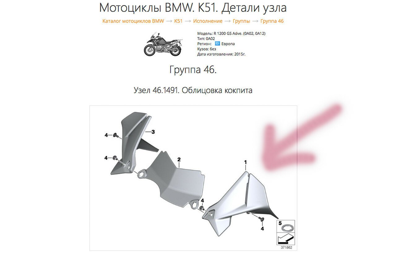

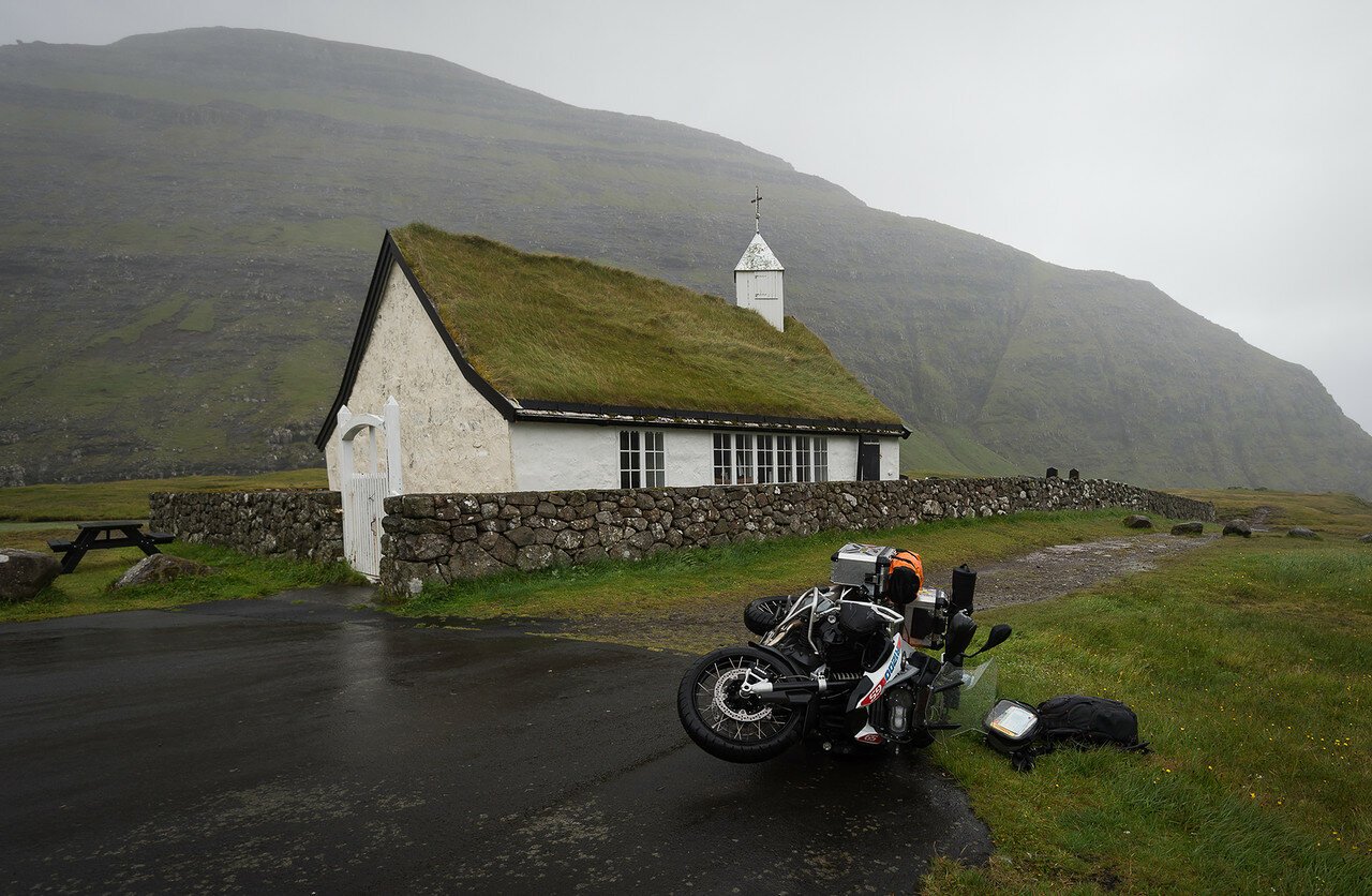

Валял его много и сильно, дуги покоцаны , помяты боковые кофры( не сильно, уже все выправлено) но они реально помогали  мне при падениях,  было не сложно ставить его в вертикальное положение, загнута лапка заднего тормоза (тоже все выправлено) чутка  покоцаны клапанные крышки( вот туда бы еще защиту вкрячить типа как от Твалкома) и сломалась вот эта хрень, даже не знаю как ?)))
наверное после этого падения))
