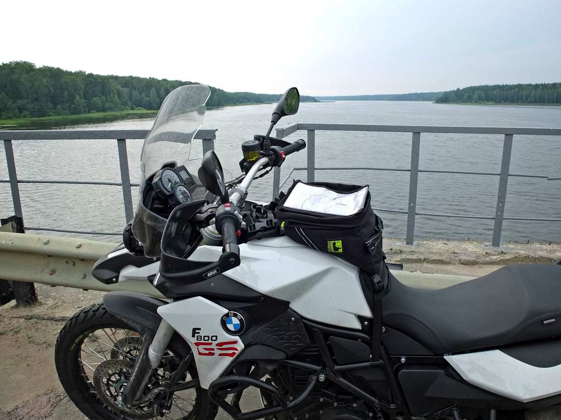

Поставил на прошлой неделе Гиви, заказывал с ebay, проехал 2500 км, полет нормальный, стекло годное.
P.S. Сейчас в Оренбурге, обратно скорее всего через Самару поеду)

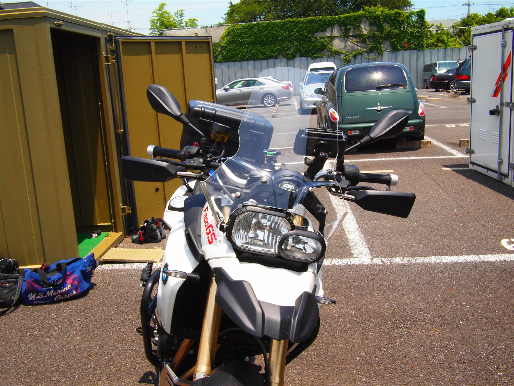

Пользовал и то, и другое. Езжу с Wunderlich, оно защищает лучше...
На сайте Вока-Вока написано, что оно не встает со стандартной защитой рук. Как вы решили этот вопрос.

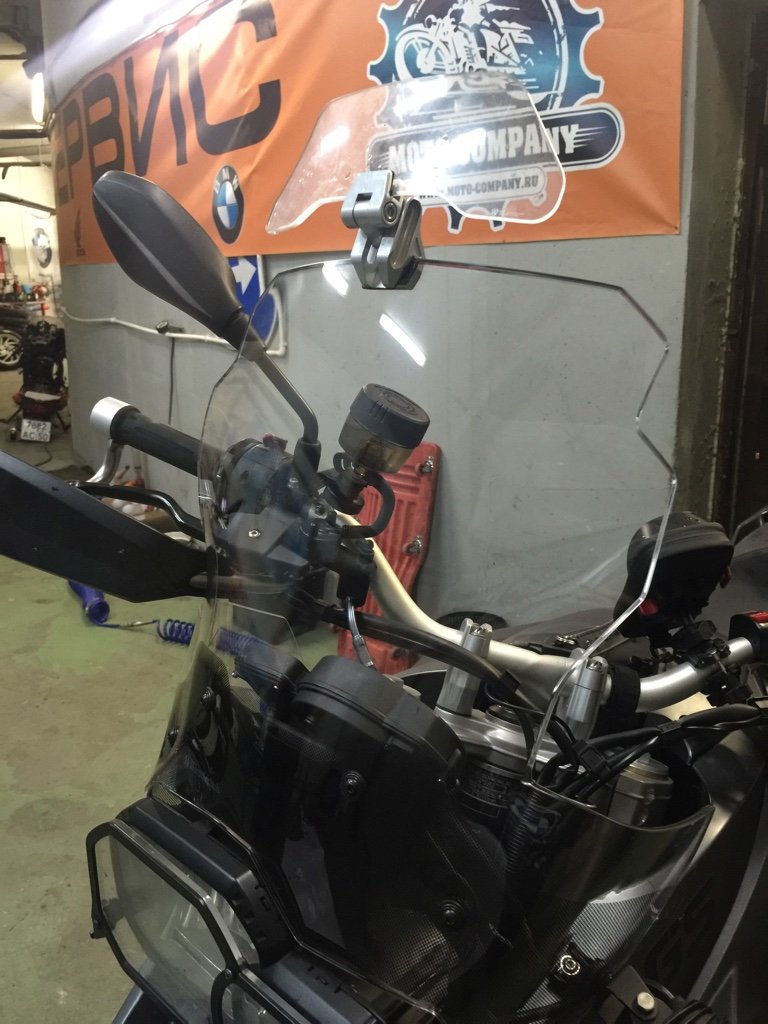

    90.4 KB · Просмотры: 651
    95.6 KB · Просмотры: 631

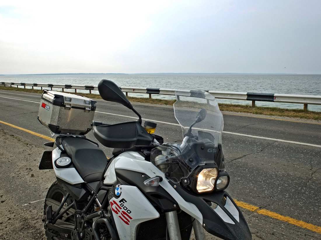

    448 KB · Просмотры: 862
USACHOFF
720
Московская область

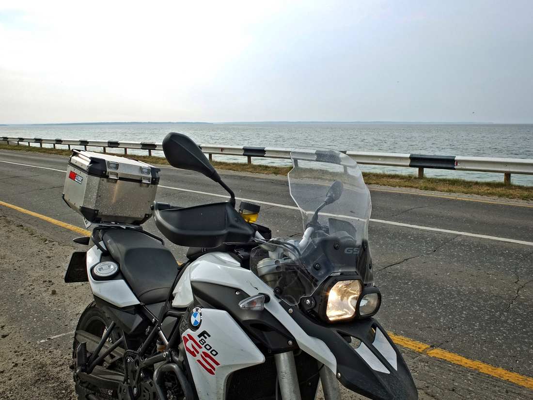

GIVI со стандартной не знаю . а вот с Туратеком в крайнем положении - трется. В дороге не критично, а вот когда мот перекатываю туда-сюда по парковке - то утыкается защита рук в стекло.
k-dmitriy
а падал? а то у меня когда все было новое, там ничего не касалось, да были миллиметровые зазоры, но контакта не было. но когда начинаешь руль чуть регулировать, машинки а вслед. за ним и защиту, то она может касаться, ну и после падений защита гнется внутрь и начинает касаться стекла, приходится ее обратно выгибать, чтобы был немного острый угол на внешней стороне.

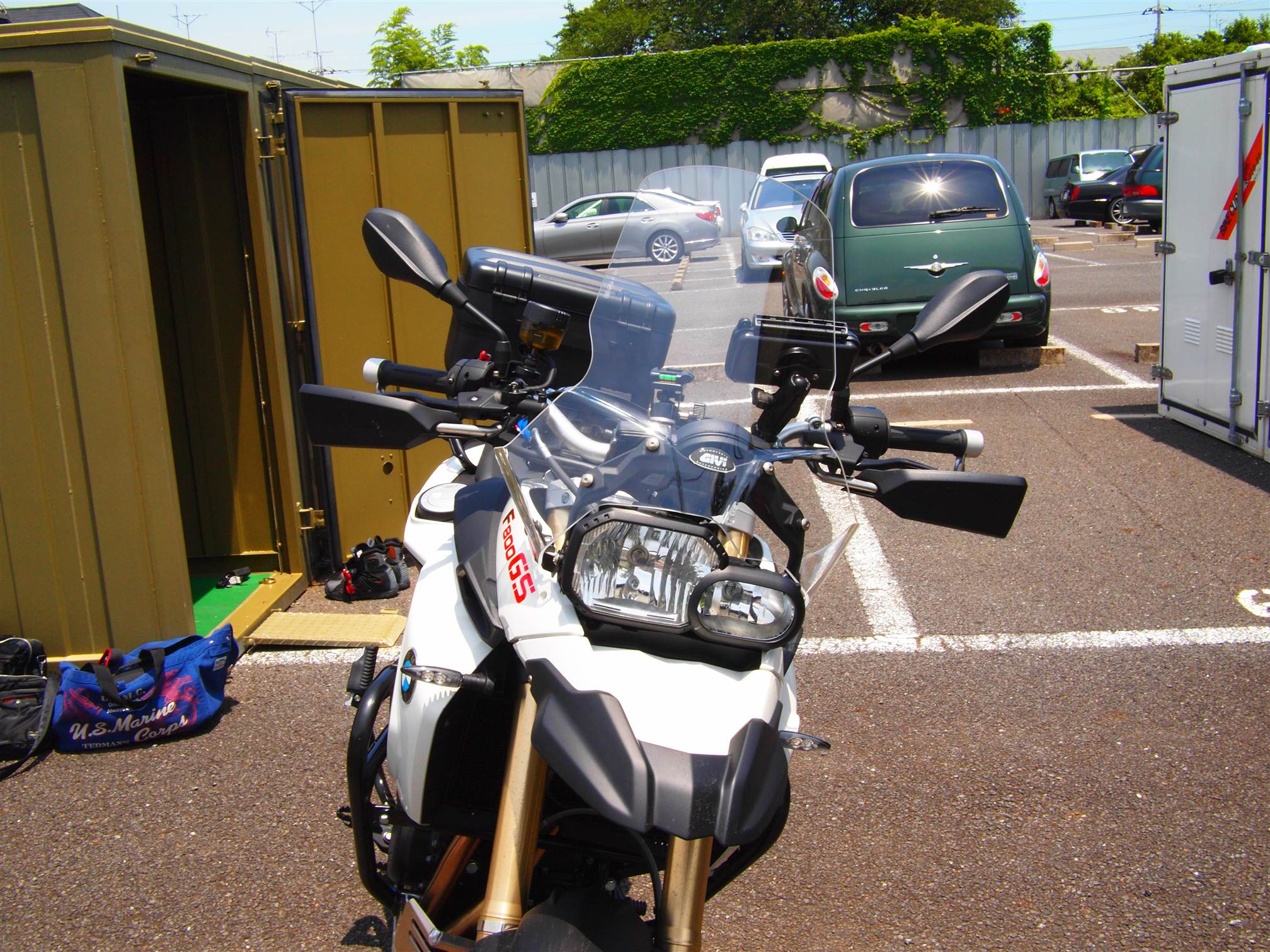

Коллеги, а какие стекла встают со стандартной защитой рук?
Уточняю: Стекло Wunderlich прекрасно встаёт со стандартной защитой 77 32 8 532 949 и любыми накладками (BMW или Wunderlich Hand Guards XL). Зазор при вывернутом руле ~2 см.
На boka-boka.ru неплохо бы поменять информацию.
20,986
Понятно, но менять не буду.
Все встаёт.
У нас информация взята с сайта вундерлихт, мы не можем её менять.
Но в теме про стекла писали, что она встаёт.
Устанавливали неоднократно с сервисе.
