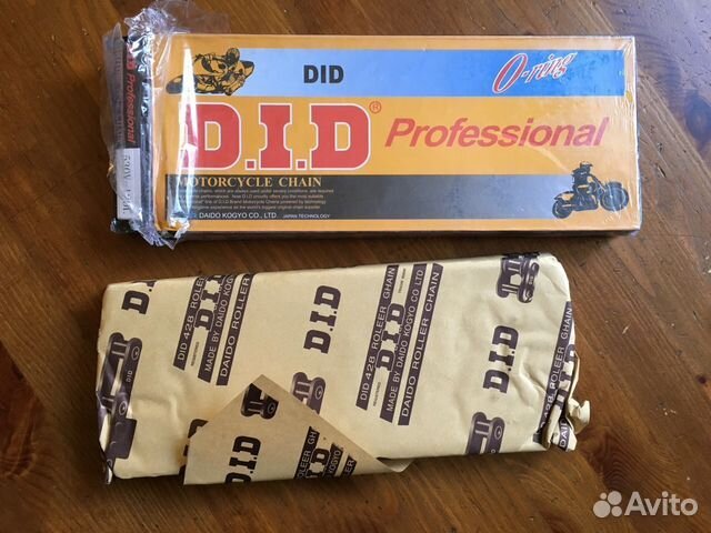

11 61000км. Цепь прошла 9000км - ВНИМАНИЕ!!! Левый DID.
Еще один очень хороший человек купил такую же цепь.
Три Тысячи км прошла всего.
Для сравнения фото оригинальной коробки

Странно, что при покупке такой цепи не смутило присутствие целофанной обёртки поверх картонной коробки.
