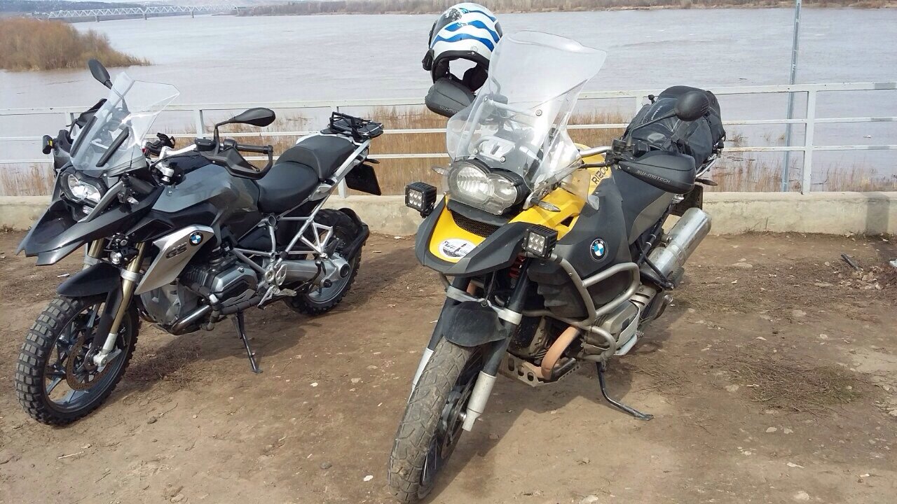

Запчасть Куплю держатель доп фар на r1200gs adventure
Ён_
9,544
Не траться на то что я снял за ненадобностью. Лучше так поставь лампочки на штатную поводку противотуманок
yurchelas
28
Краснодар
  1. URAL
  2. YAMAHA
  3. Когда-то был
Спасибо за совет! Буду думать как их закрепить. Нужны переходники/хомуты скорее всего. Сами туманки штатные, купил их б/у с проводкой, но без кнопки. Пока не подключал их. Есть ли ньансы по их подключению?
Витальсон
3,590
нюансов нет
хомуты идеальные от выносных подножек любого чоппера)
20,997
попробуй поискать бу.
Когда будешь крепить, ставь через переходники папа мама, что бы можно было ее снять, если вдруг соберешься в жесткое эндуро. Очень удобно.
Не однократно так делал. Открутил три самореза отстегнул противотуманки и у тебя нет переживаний, что они разобьются при падении.
Лампы берешь LED? или обычный свет?
yurchelas
28
Краснодар
  1. URAL
  2. YAMAHA
  3. Когда-то был
Парни, спасибо!
По подключению проводки: как описывалось на форуме, нашел фишку подключения проводки доп света под баком, прокинул проводку, закрепив хомутами, нашел гнездо для реле. Реле заказал. Жду.
По монтажу самих туманок: прислушавшись совета! Не стал тратить 6000 на трубу. А заказал вот такие крепления http://www.aliexpress.com/snapshot/7754268472.html?orderId=75869158878366 . Жду.
Фонари с обычными галогеновыми лампами, не диодные.
20,997
Парни, спасибо!
Тогда готовься покупать пластиковые кольца)))
Это самое слабое место на ориг. Фарах.
