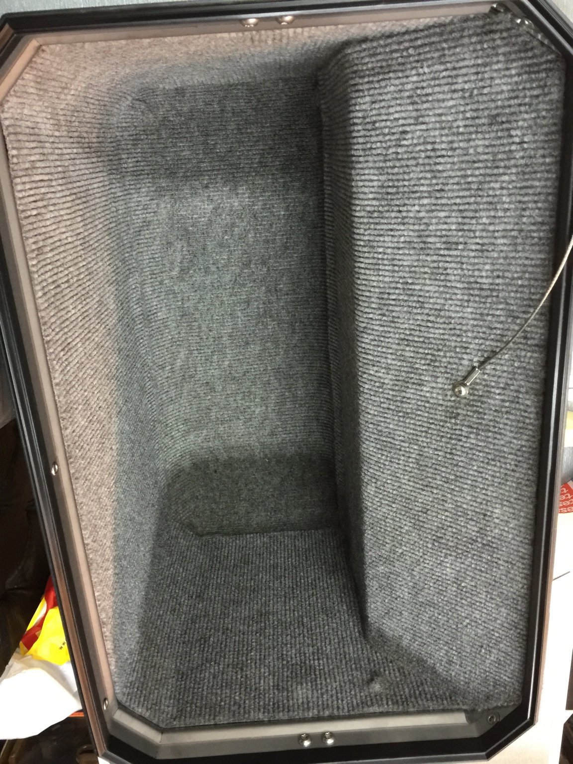

Сидя с Димкой(DAFox) на завалинке, поступило предложение сделать так, чтобы кофры изнутри не пачкались, не терлись и кашерно выглядели )
И так поехали;

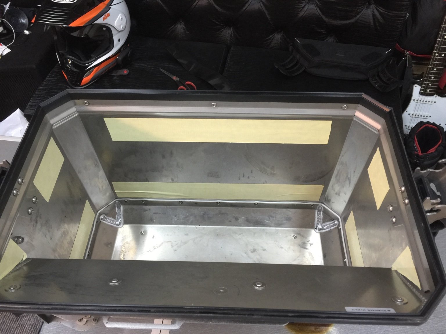

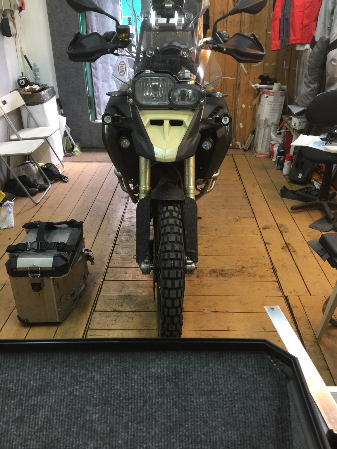

Снимаем и моем кофры.
Берём выкройки у DAFox и вырезаем по шаблону.

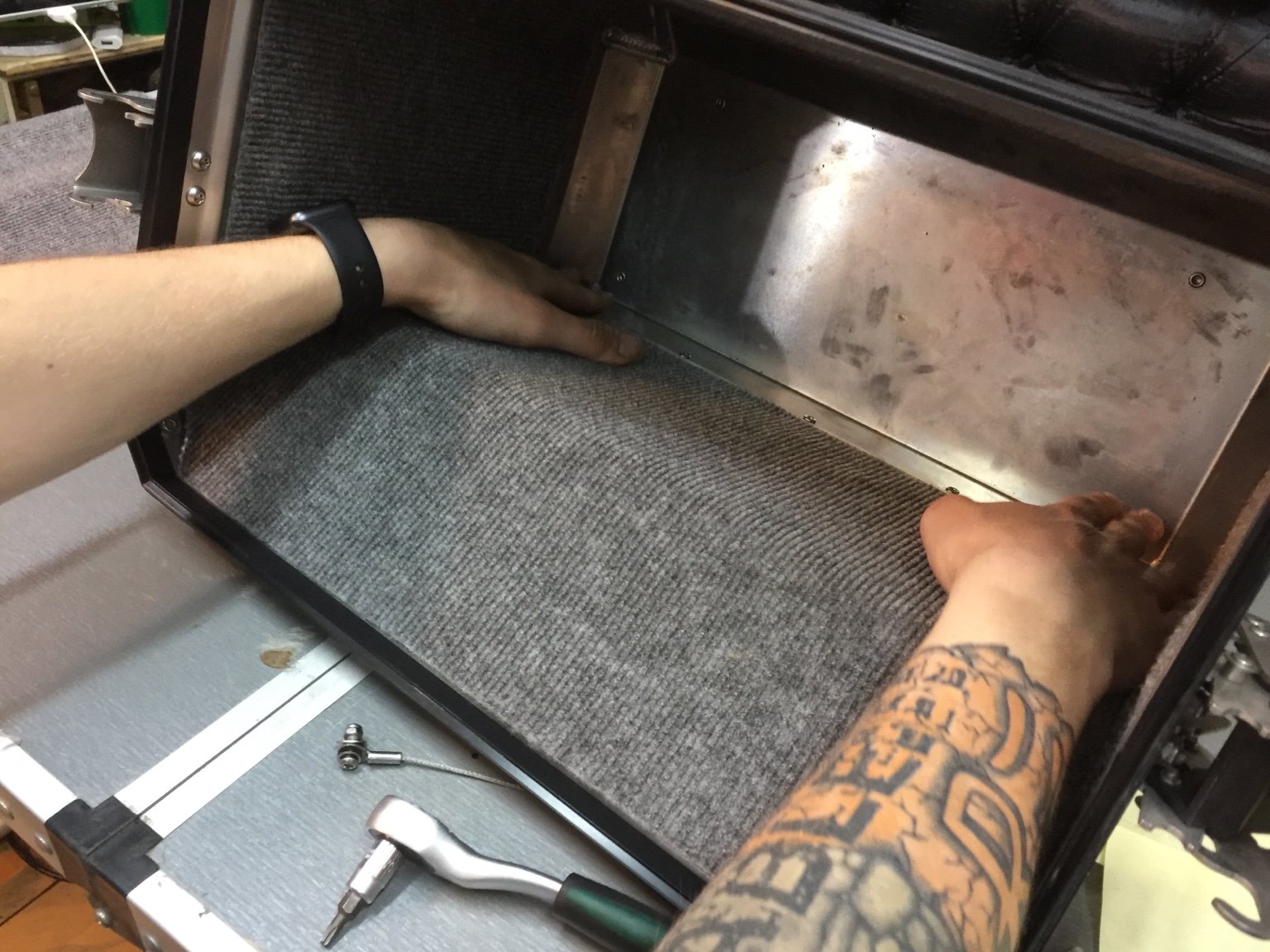

Наклеиваем двухсторонний скотч.
На дне наклеиваем только одну полоску.
Дальше наклеиваем кто что хочет.
У нас карпет.

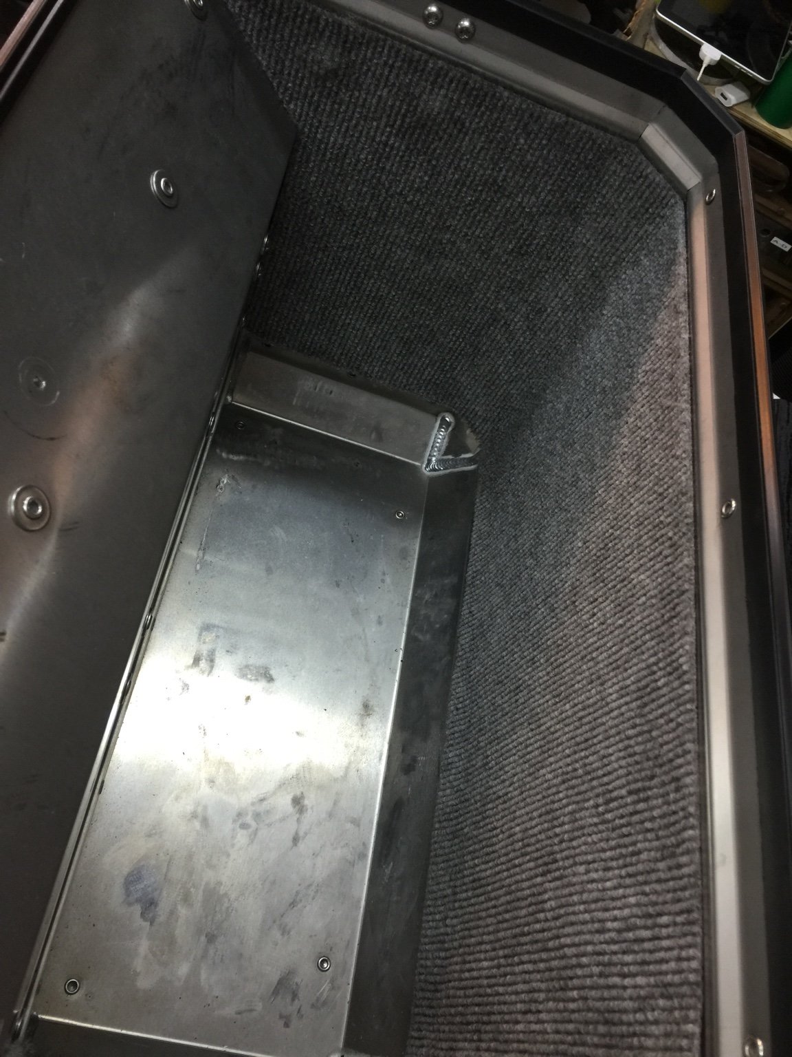

В итоге получилась вот такая красота!

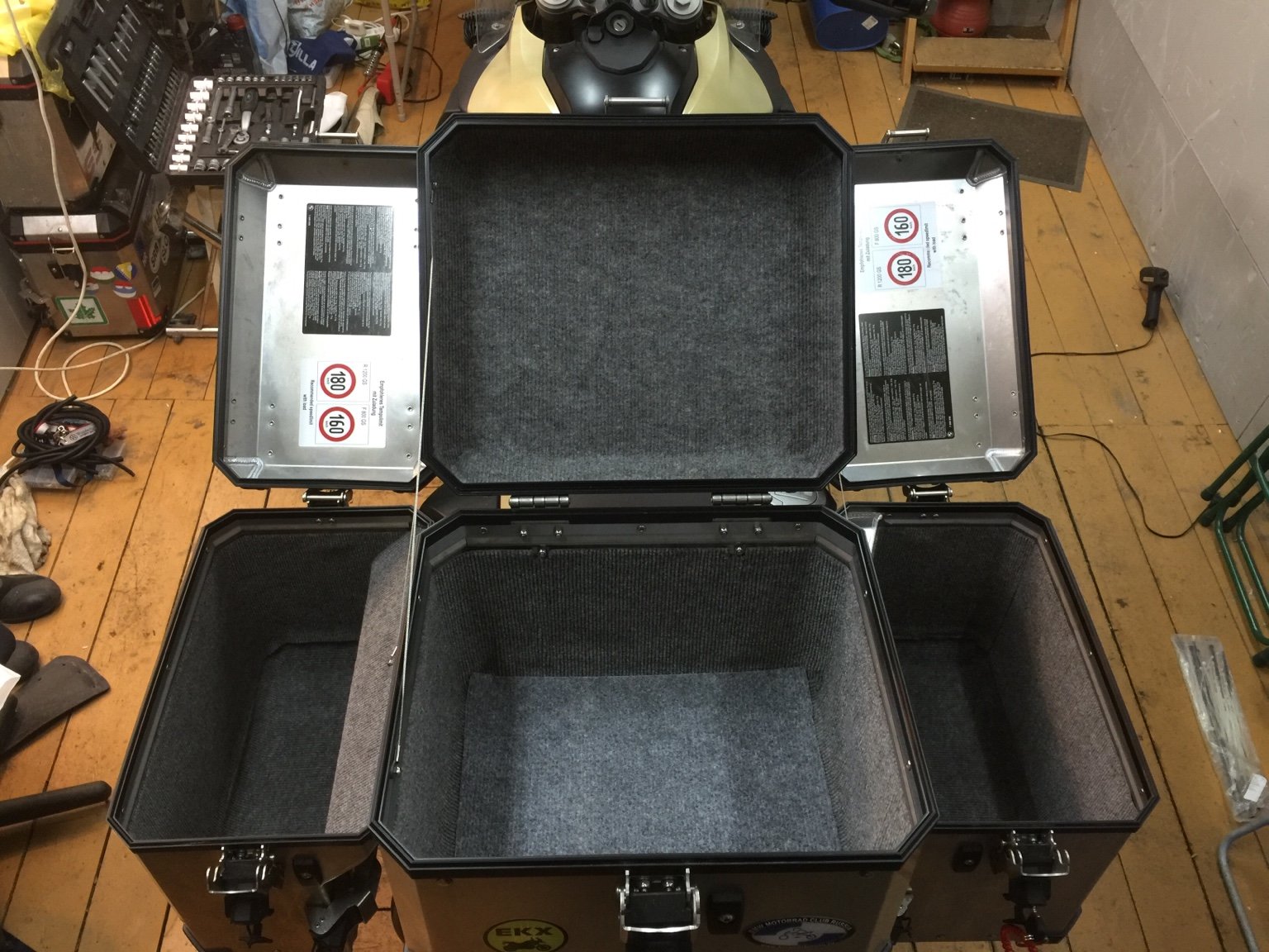

Ну и в конце Дима заделал кофры в стиле туратек!!!
Надпись GS и кант выполнен из светоотражающего материала. Вас все увидят в ночи!!!!!!!
