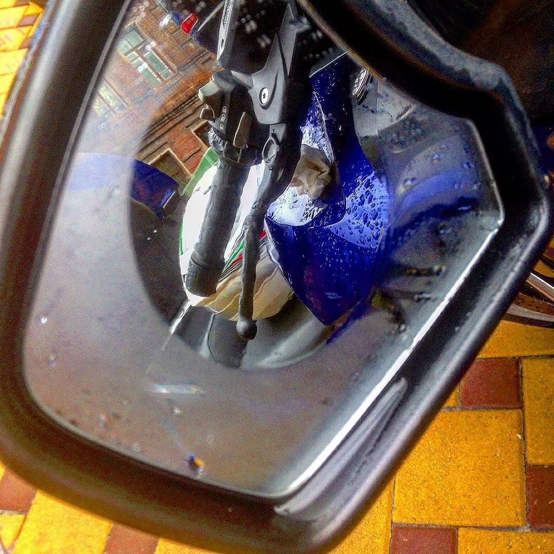

А подогрев зеркал это скрытая опция?
MVD
1,898
МО
Я тоже озадачился этим , позавчера 9 часов под проливным дождем ехал и думал, какая клевая штука, интересно как она работает?
Ён_
9,545
Клевая идея сделать подогрев зеркал на гуся!
У меня как раз осталась не задействована линия подогрева попы пассажира:)

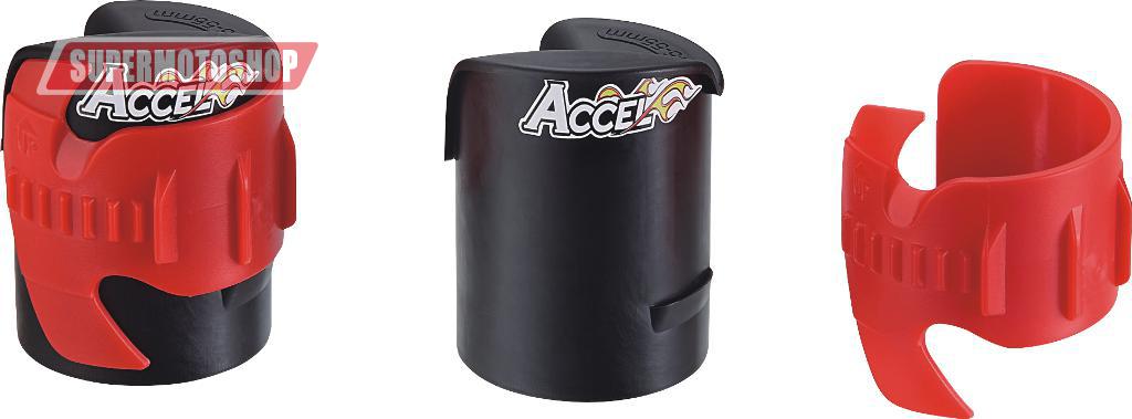

на 20000км потек сальник левого пера. Понятно, что это не амортизатор, но все равно неприятно. Если у кого было подобное, расскажите как боролись.
Думаю надо начать с этого(очиститель пыльников).Попала грязь, с резинкой при таком пробеге ничего не будет. В кроссе это обычная вещь.
    36 KB · Просмотры: 622
MVD
1,898
МО
Тут на форуме помню кто, выкладывал видео как такие штуки из пластиковой бутылки вырезать и пыльники почистить.
