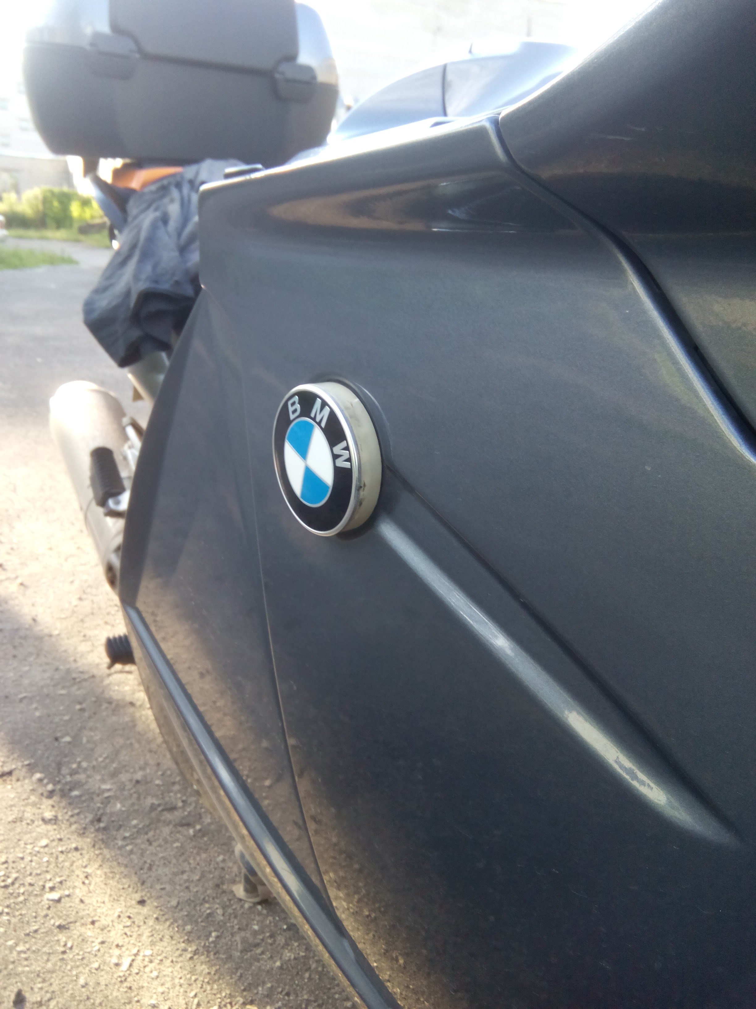

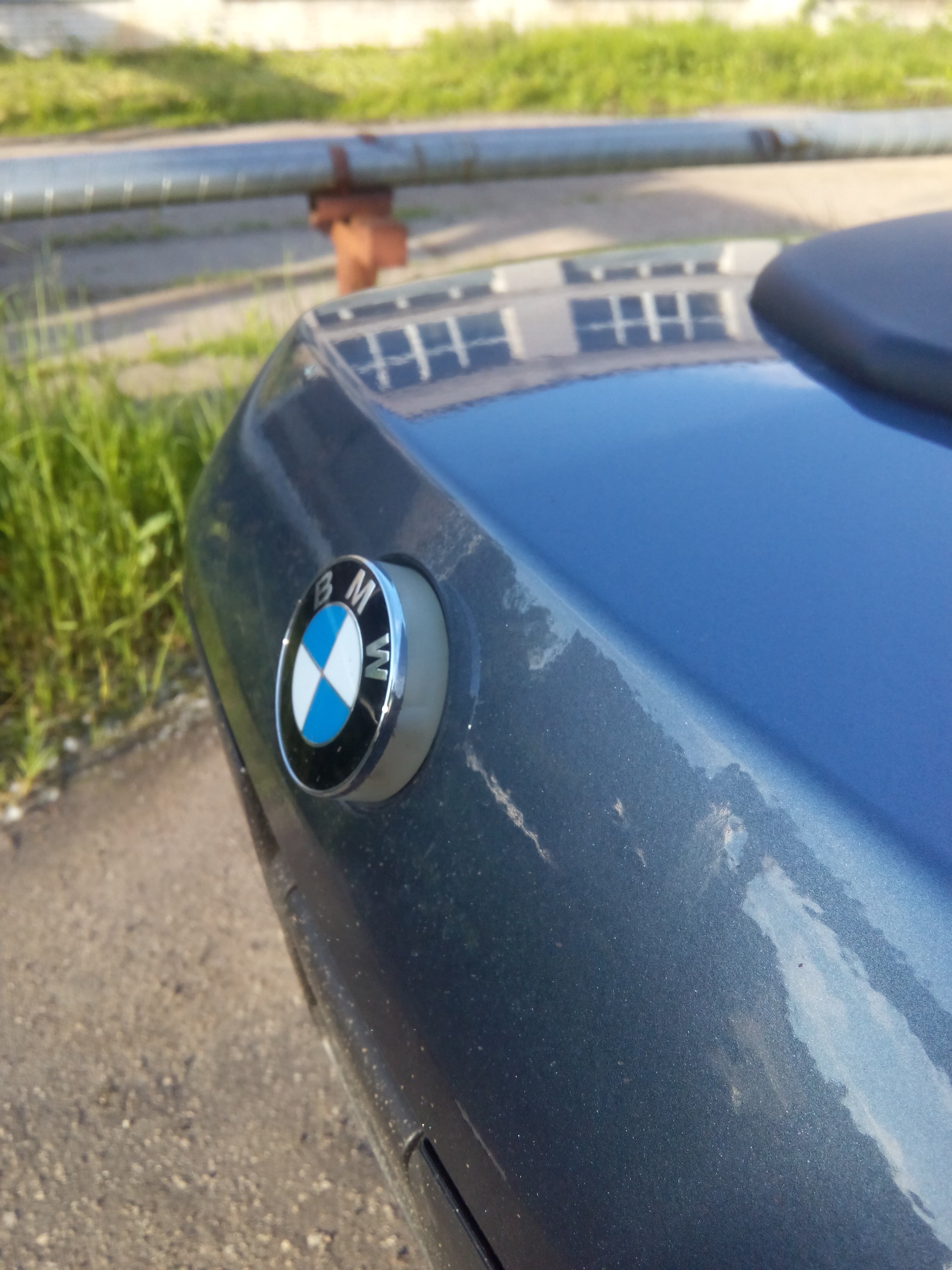

Приветствую, себе делал такие ,стоимость минимальная. Толстый оргалит, токарный станок, кусок светодиодной ленты. Три года работает, на топкофре стоп( красный) IMG_20170626_055249.jpg IMG_20170626_055320.jpg

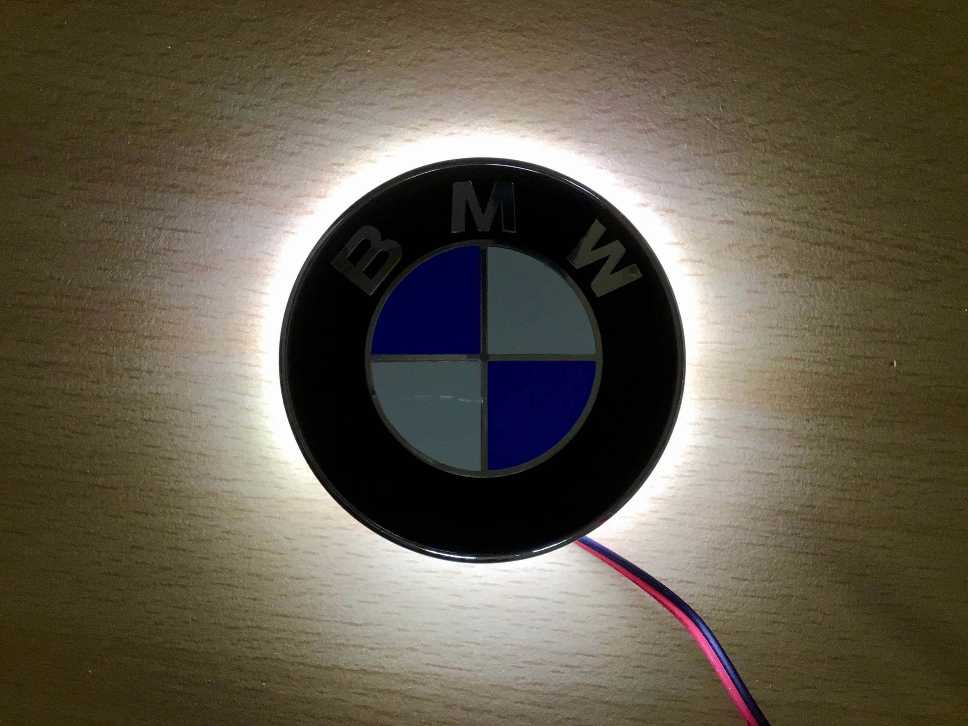

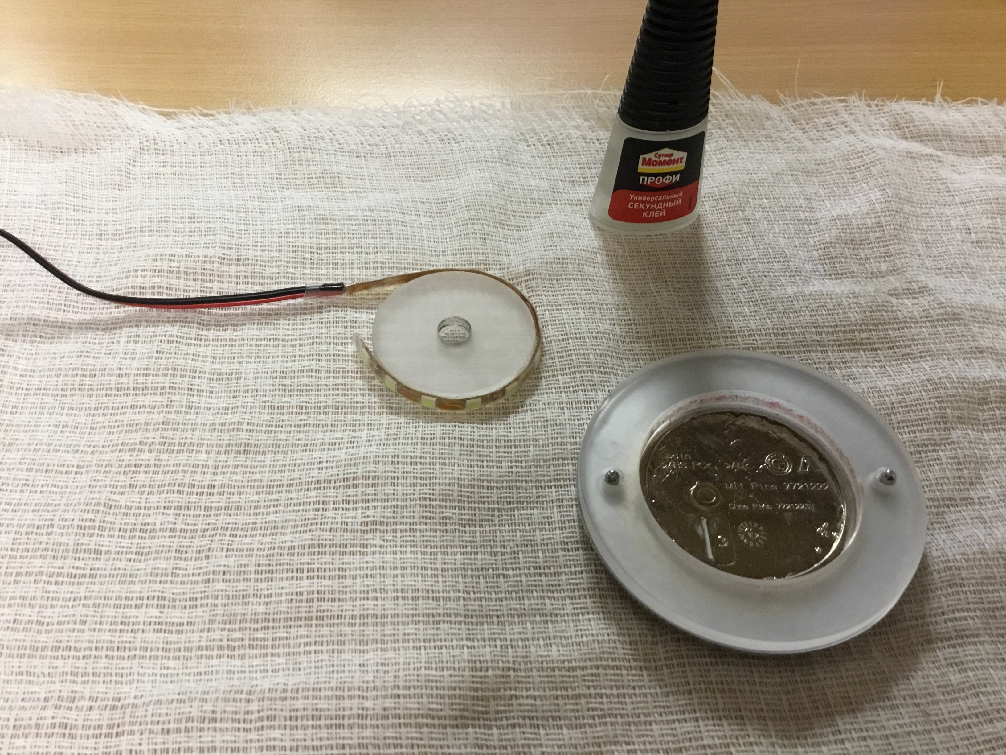

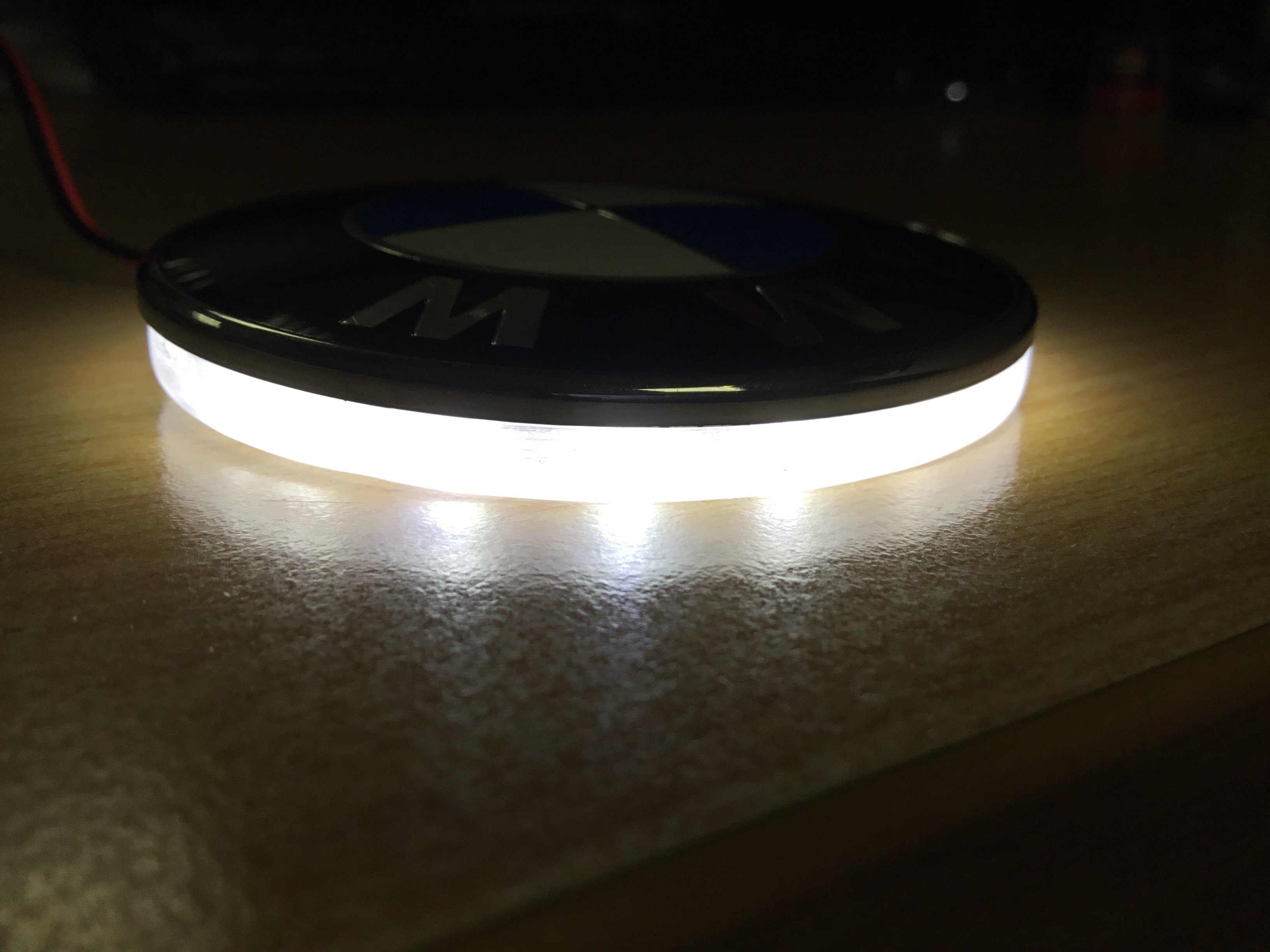

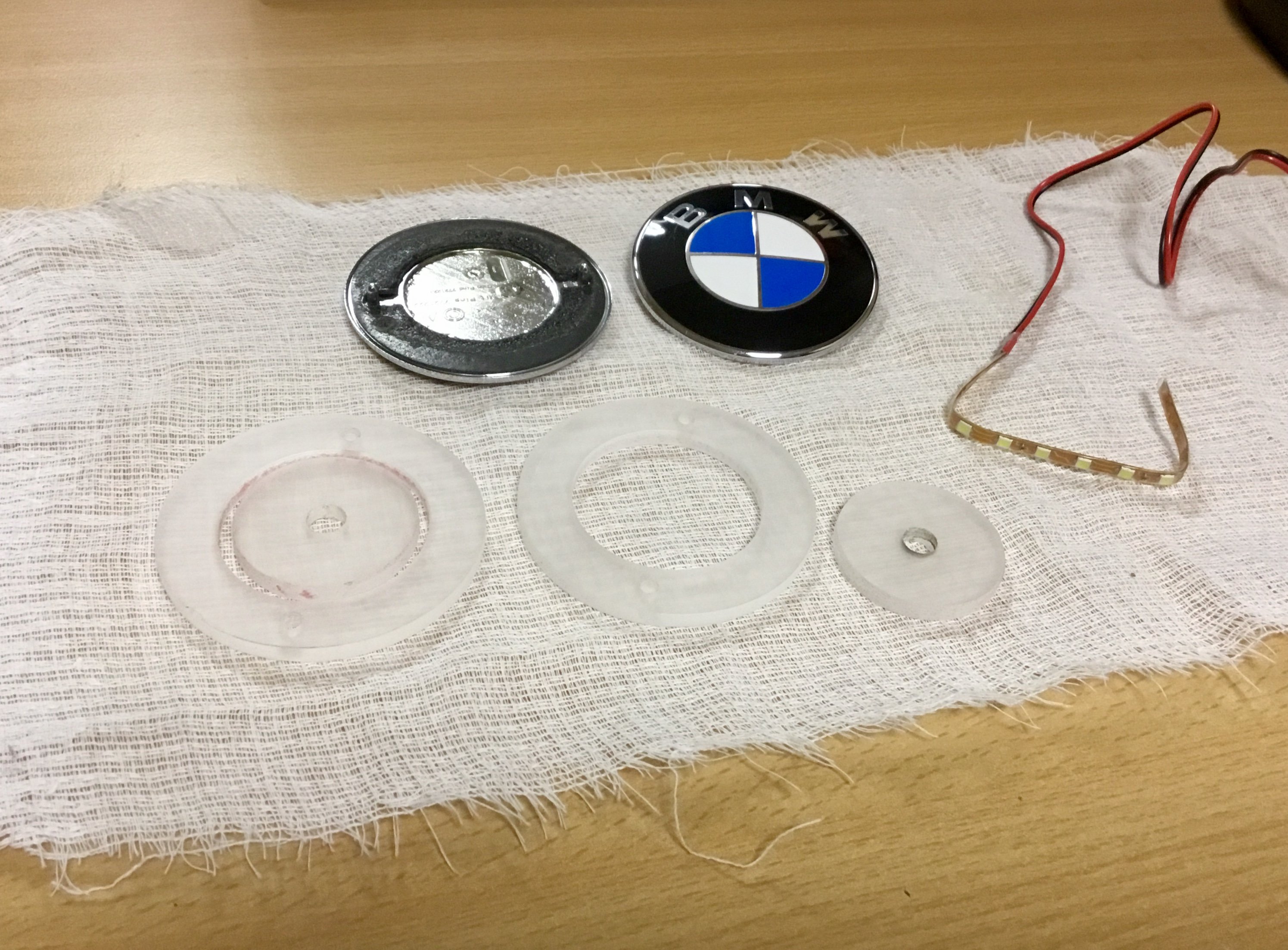

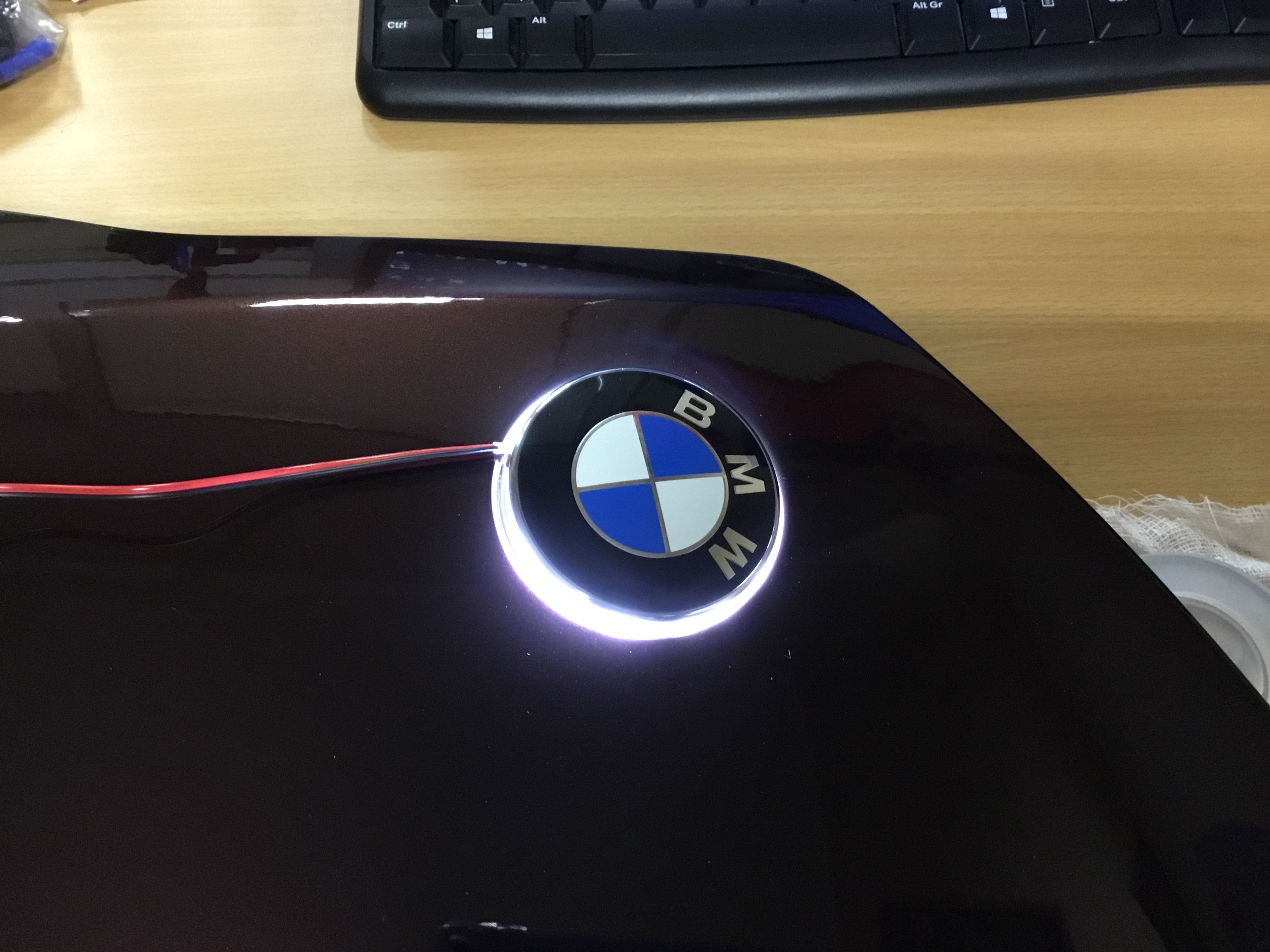

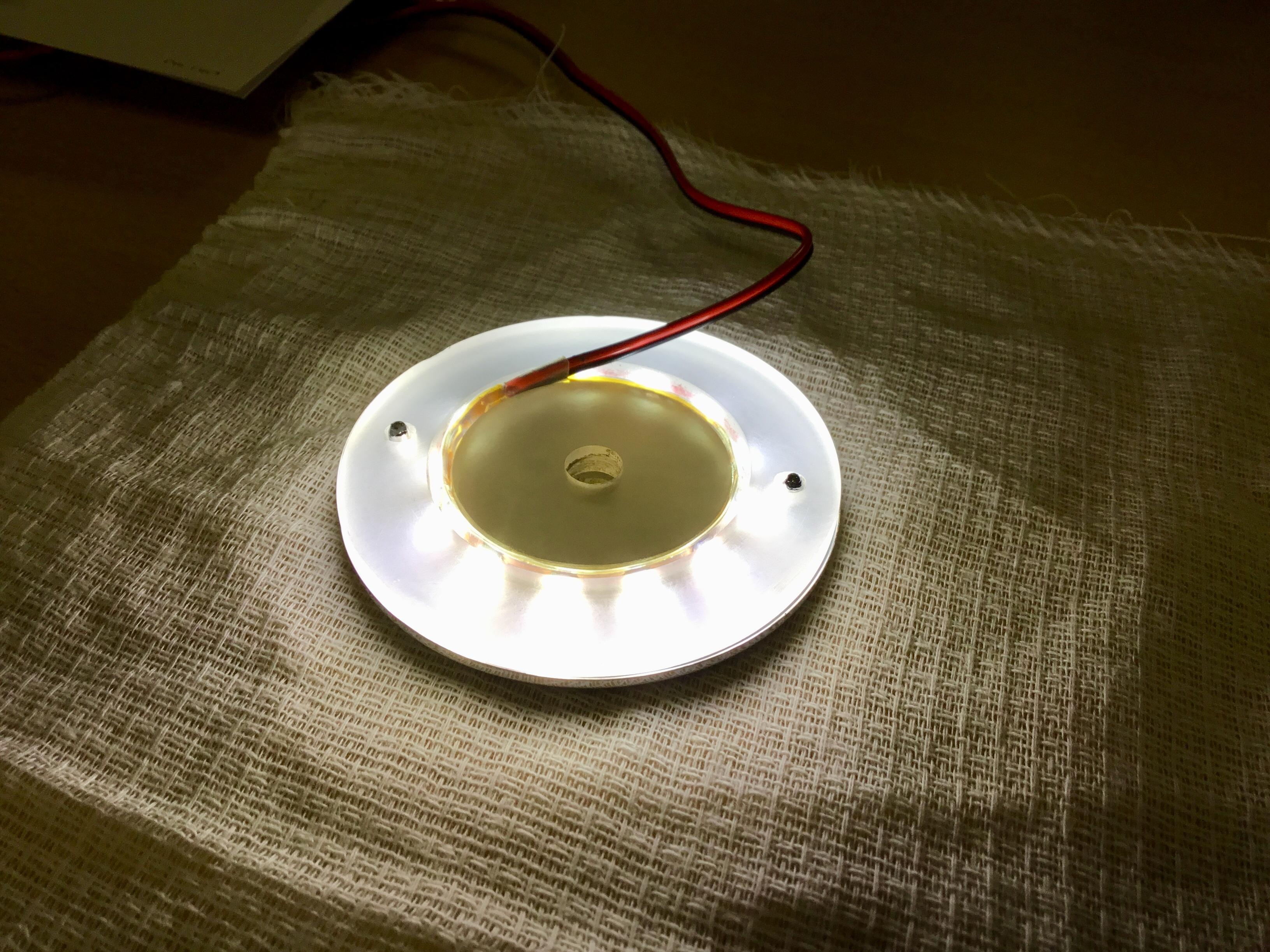

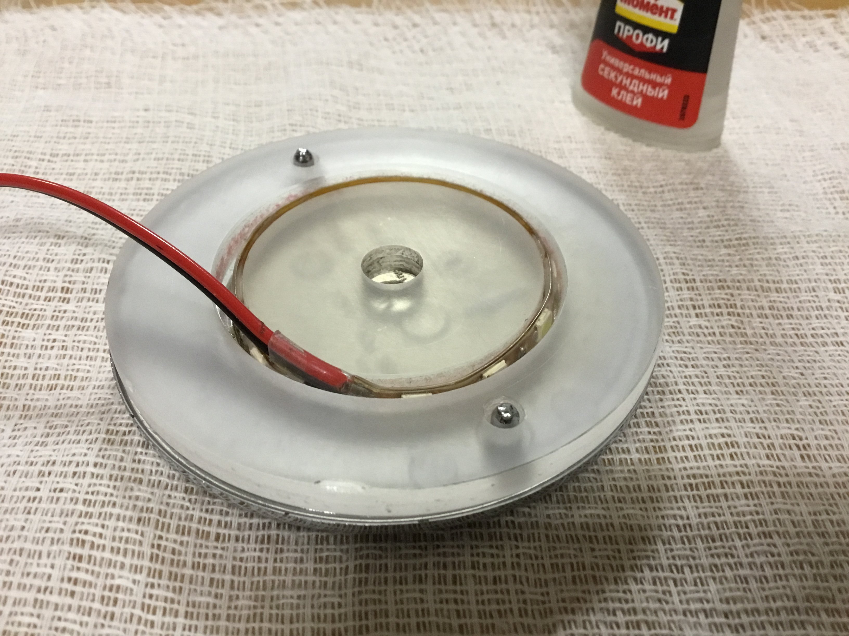

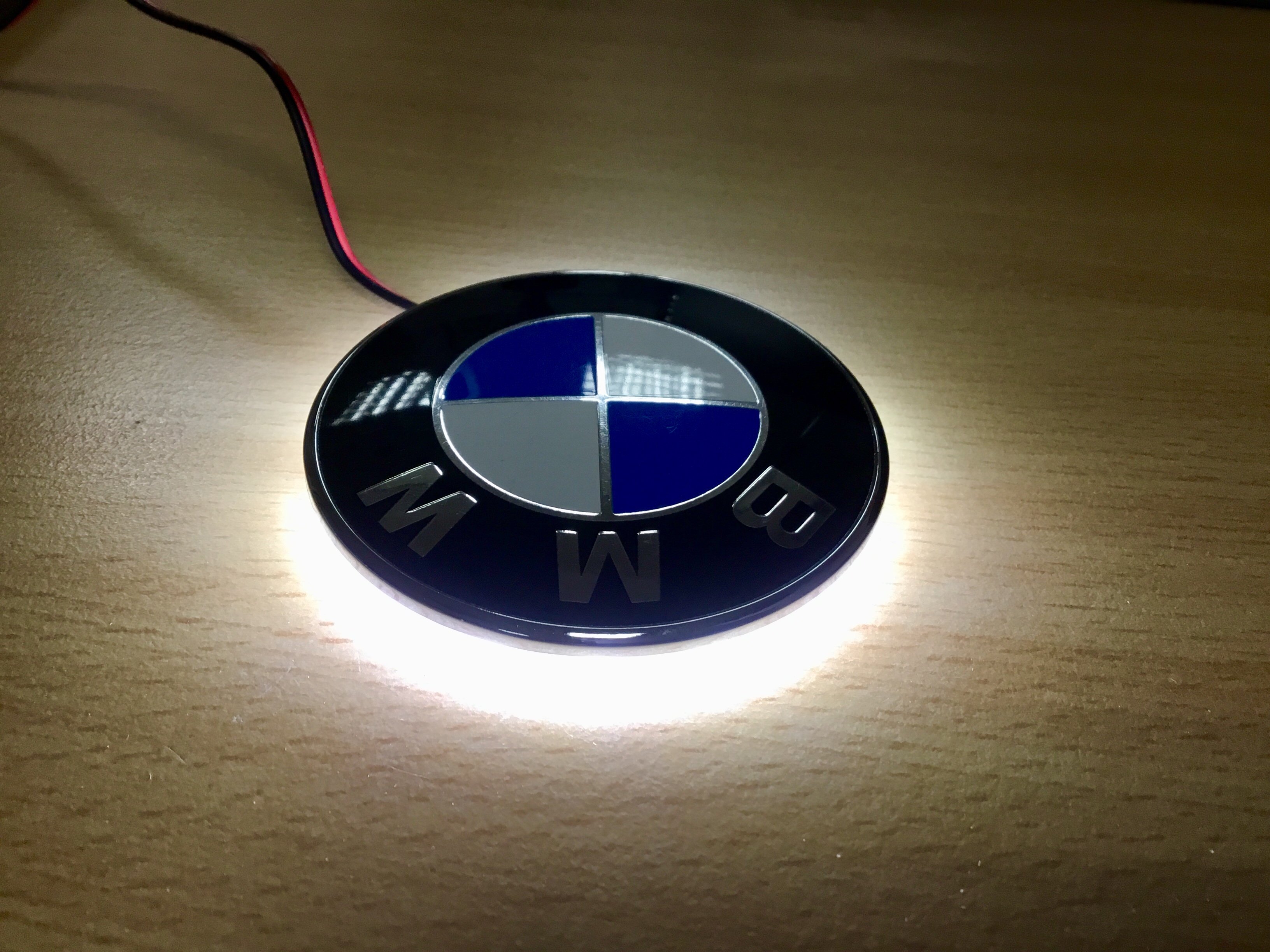

В связи с покраской пластика, решил по-тюнить эмблемки.
Затраты минимальные. Обошёлся даже без токарного станка, воспользовавшись коронками.
Нашёлся кусок оргстекла толщиной 5мм. Высверлил "балеринкой" два пятака по 70мм в диаметре, а из них в свою очередь - ещё два по 40мм. Получившиеся детали заматировал наждачной бумагой, для лучшего рассеивания. Полоску из 12 белых диодов наклеил на маленький пятак и вставил в окружность большого. Всё! Дальше дело за двух-сторонним скотчем и подключением. Для себя решил подключиться к габаритам..
