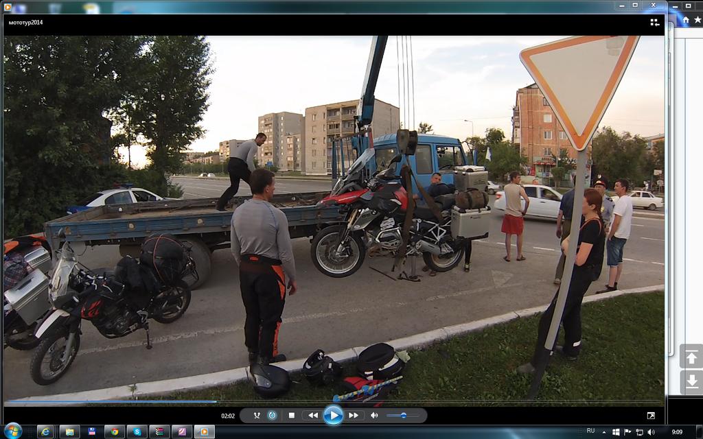

Двигать не запускался, т.к. пока мопед лежал кверху гуской масло затекло в цилиндры.
Ключей с собой не было. Поэтому с позором вот так в сервис.

Мля, Европа! Гусю надо было выкрутить свечу со стороны падения и все! А вы эвакуатор!:)) Если чего то я плавал эту ситуацию, помогло выкручивание свечи ( длинная головка на 14) и проезд километров 14 с последующей заменой маховика по гарантии:)) немцы не доказали, что я долго валял работающий двигатель и потом пытался запустить двигатель с не прокручиваемся коленвалом:)))

Я с собой ничего не вожу)))), кроме зарядки для яблофона))).
А почему маховик накернился?
Я пытался завести, но стартер даже не крутил. Только реле щелкало.
