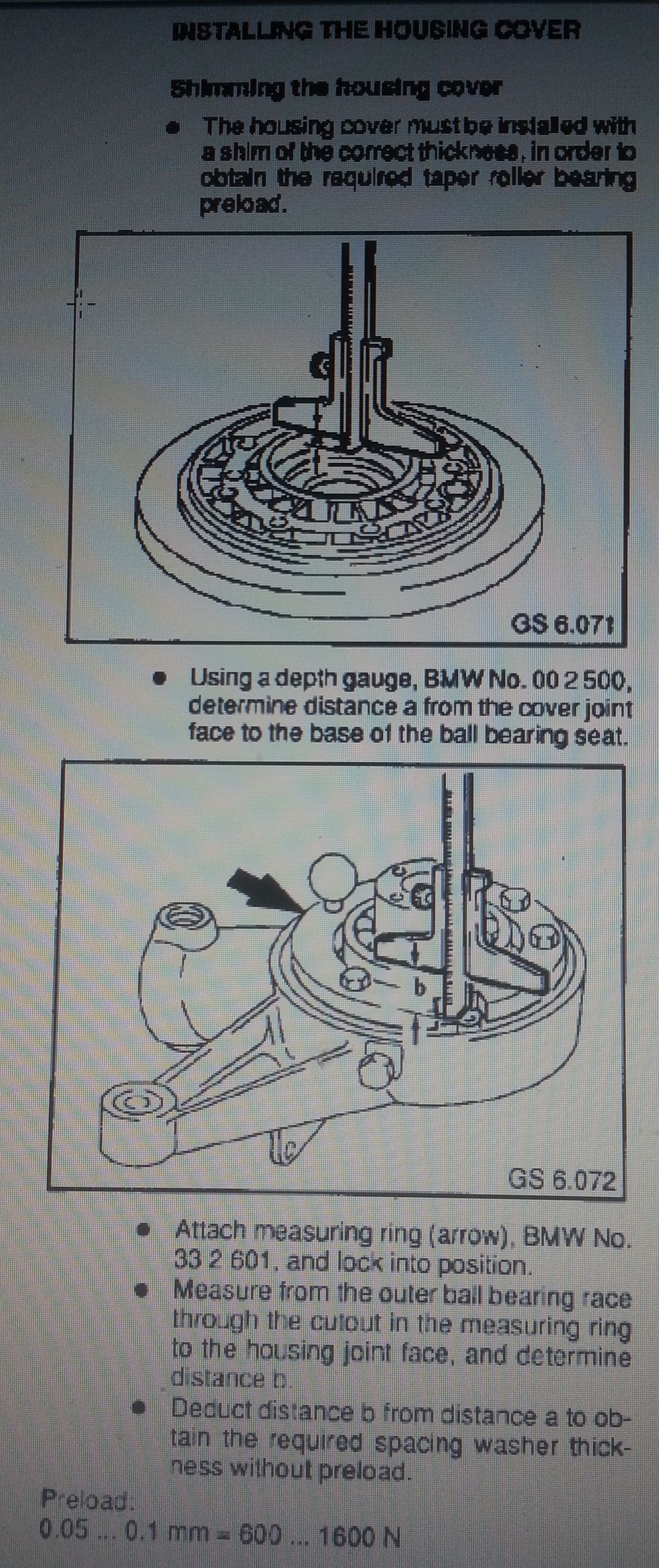

Две вещи критичны для редуктора -
1. зазор в гипойдном зацеплении - если пятно контакта не находится строго посередине зубьев, получается неравномерное давление а следовательно износ зубьев.
2. Преднатяг подшипников - если он меньше - люфт и неправильное пятно контакта(п1), если больше-ускоренный износ подшипников, плюс опять же смещение пятна контакта внутрь.
Так вот
1. Выставляется при помощи шайб на хвостовике и главной паре со стороны конического подшипника
2. Выставляется с помощью шайбы между большим подшипником и крышкой.
Если меняеш только большой подшипник, теоретически достаточно выставить только преднатяг, потому, как зазор 1 уйти не должен, однако если меняются оба подшипника, выставляются оба зазора.
При замене только большого подшипника принцип следующий. После напрессовки нового подшипника - без шайбы и сальника не до упора вставляем его в крышку, собираем редуктор, затянув винты крышки номинальным моментом, проворачиваем несколько раз главную пару а дальше щупом в нескольких местах через дырку для сальника меряем зазор между крышкой и внешним кольцом подшипника, получаем величину x - как среднее значение всех измерений. Далее рассчитываем толщину шайбы. Она равна x+d, где d- номинальный натяг - если мне не изменяет память - 0.05-0.1мм. Заказываем соответствующую шайбу

Хорошо бы микрометром измерить толщину нового и старого подшипников. Писать много не буду, просто дам ссылку одну из многих, особенно пост 42 http://www.i-bmw.com/showthread.php?t=46938
