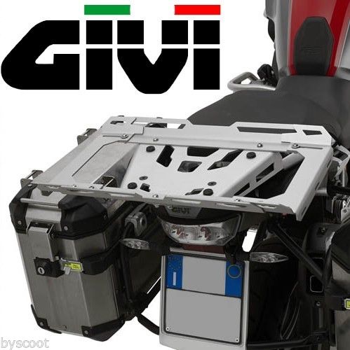

на пластину гиви типа SRA можно еще купить багажник EX1SRA, чтобы кофр можно было заменить баулом s-l500.jpg
