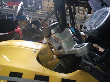

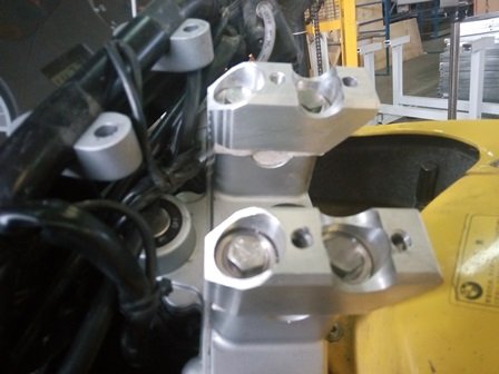

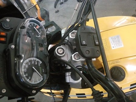

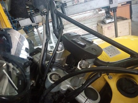

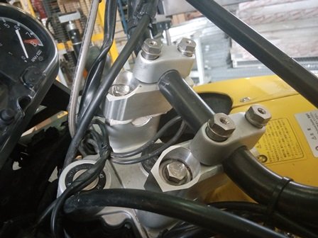

У меня одностволка. После последней поездки на Кавказ остался без рук. Неделю отходили от вибрации. В день проезжал по 1000 км. По приезду сразу занялся исправлением ситуации. Вариантов борьбы с вибрацией два. 1 - грузики. 2 - сайлентблоки.
Грузики у меня и так стоят по 300 гр каждый, а вот с сайлентблоками пришлось помароковать. Родная траверса на F650gs ни как не приспособлена для установки чего-либо. В итоге пришлось сделать проставки и установить их через резиновые прокладки и подобие сайлентблоков.
В итоге руль поднялся на 40 мм и приблизился к водителю на 18 мм. Вибрации от дороги ушли полностью, от двигателя в самом "трясушемся" диапазоне 4500-5500 оборотов Вибрация значительно снизилась и сгладилась.

Что за проставки ?

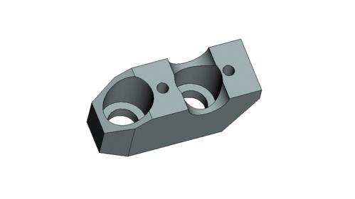

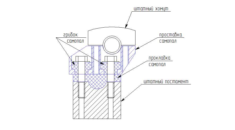

Проставки фрезеровал сам из алюминия. Вернее из дюрали Д16Т.
Вот ее 3D модель.
attachment.php
Резинки сделал из силиконовой резины. Круглые грибочки которые закладываются в отверстия м снизу ставится замысловатая резиноча туда где раньше стоял руль.
вот так выглядит всея конструкция.
attachment.php
Вот ее 3D модель.

Антон, красаучег!
Неплохая идея и воплощение.
CAD - Компас. А CAM какой пользуешь?
Посмотри мой гараж
https://bmwclubmoto.ru/dto_garage.php?do=viewvehicle&v=1194
Проставки - это самое малое что я сделал на этом мотоцикле.
А программай пользуюсь T-flex. УП пишу на ADEM. Станочек местного Новосибирского производства, знакомый мой делает. Он хоть и жиденький и больше предназначен для дерева, но я на нем дюраль до 40 мм толщиной обрабатываю.
