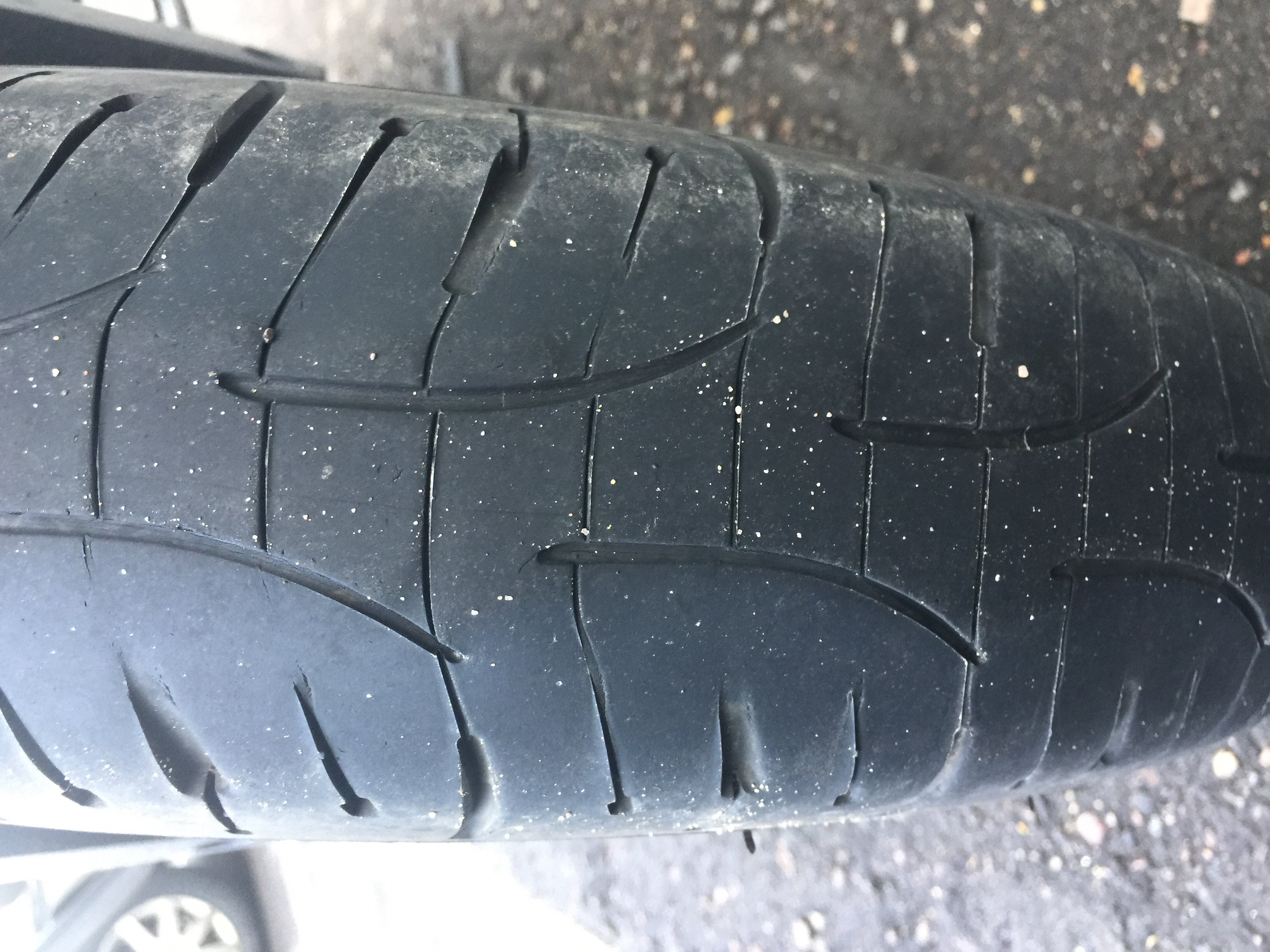

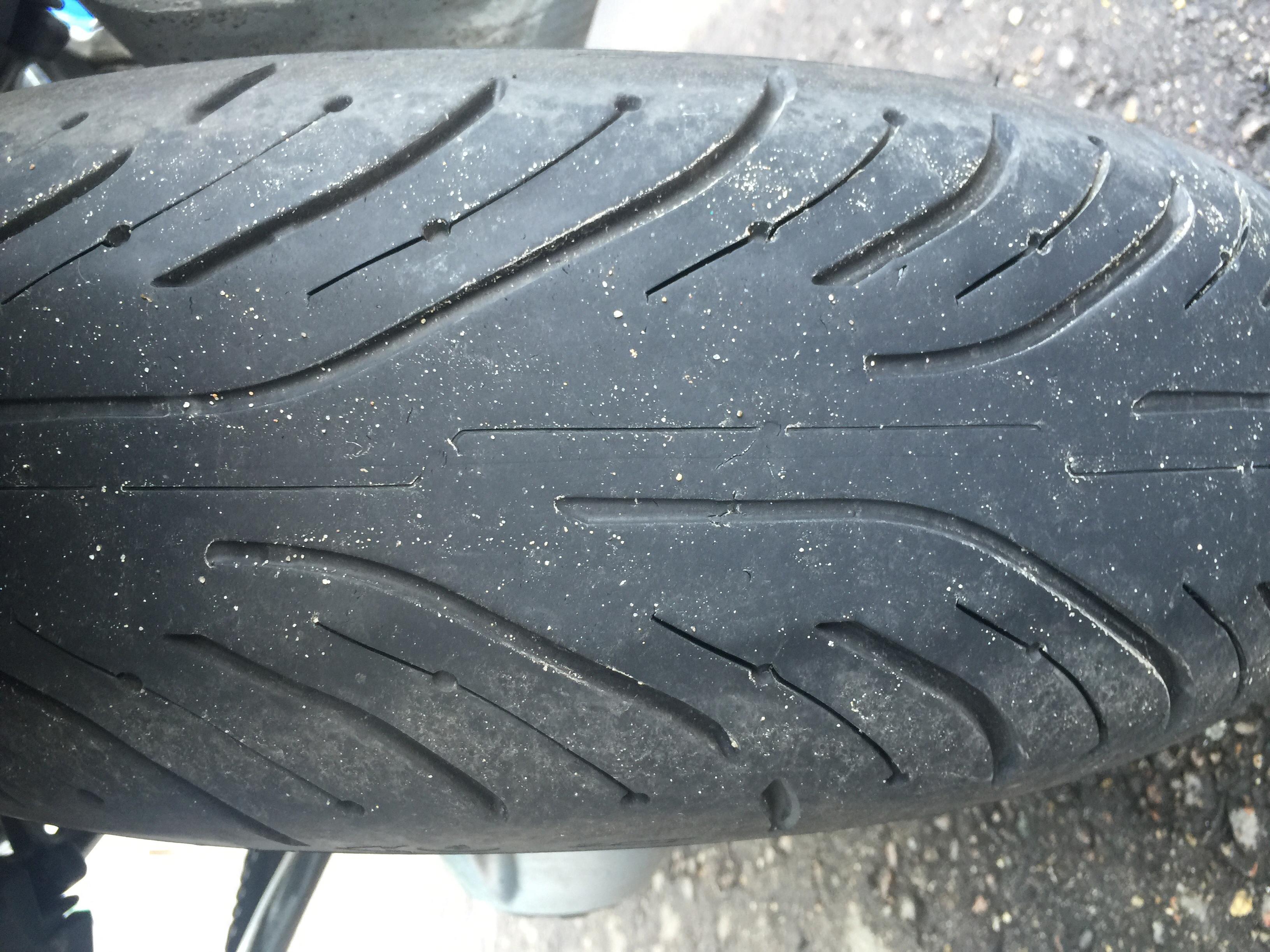

Та же фигня с передним балоном. Пробег 11тыс. Износ примерно одинаковый и слева и справа. Давление 2,5, ниже 2,4 не опускалось. По крайней мере по компьютеру. Обычная скорость меньше 150.
Вопрос: это причина для замены резины? В ближайшее время в планах в Европу.

Если резинка тертая как на картинке управление становится отвратительным.
Мотоцикл то поворачивать не хочет, то валится в повороте.
На 800-ке такое проходил.

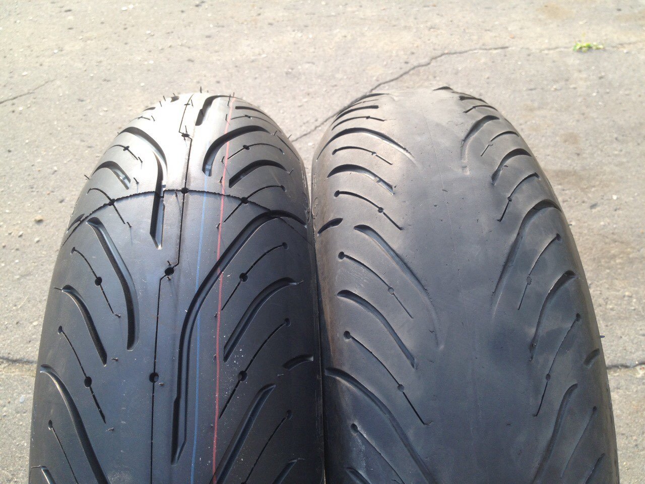

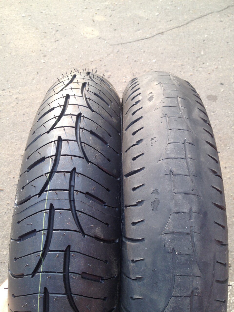

Road 4 GT
Road 4
мой ресурс 30000км
Резина супер!!!
Износ передней покрышки может быть связан с люфтом подшипника переднего колеса. Будьте внимательны!
