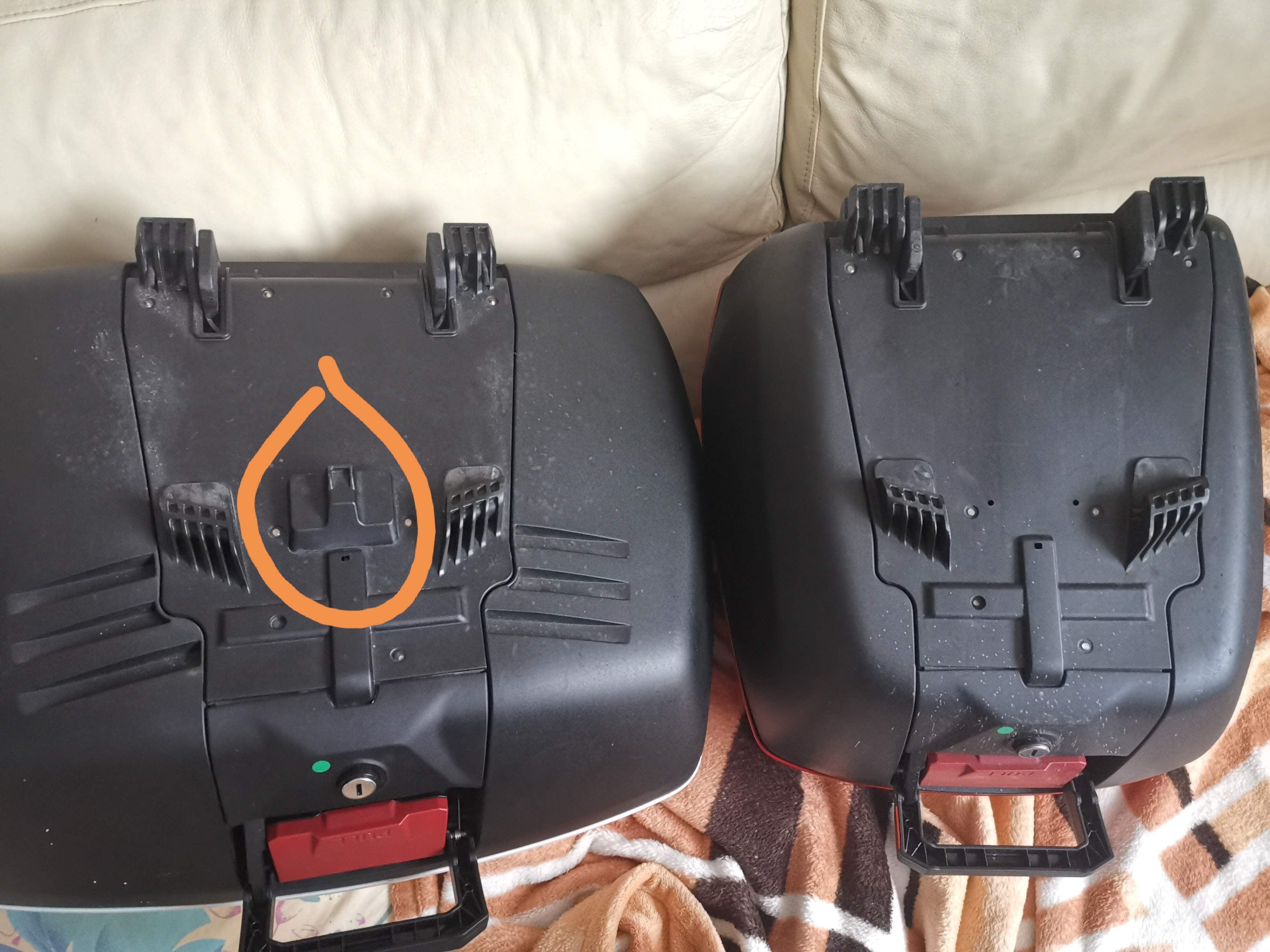

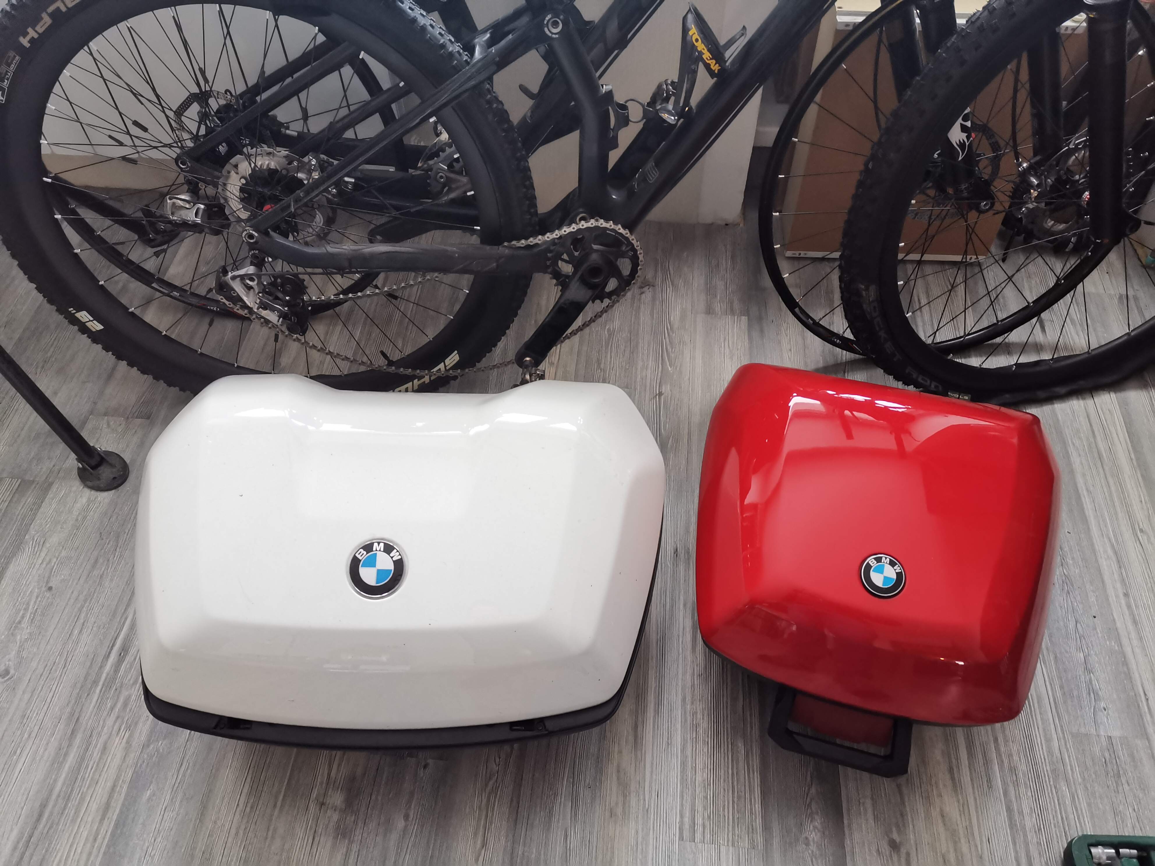

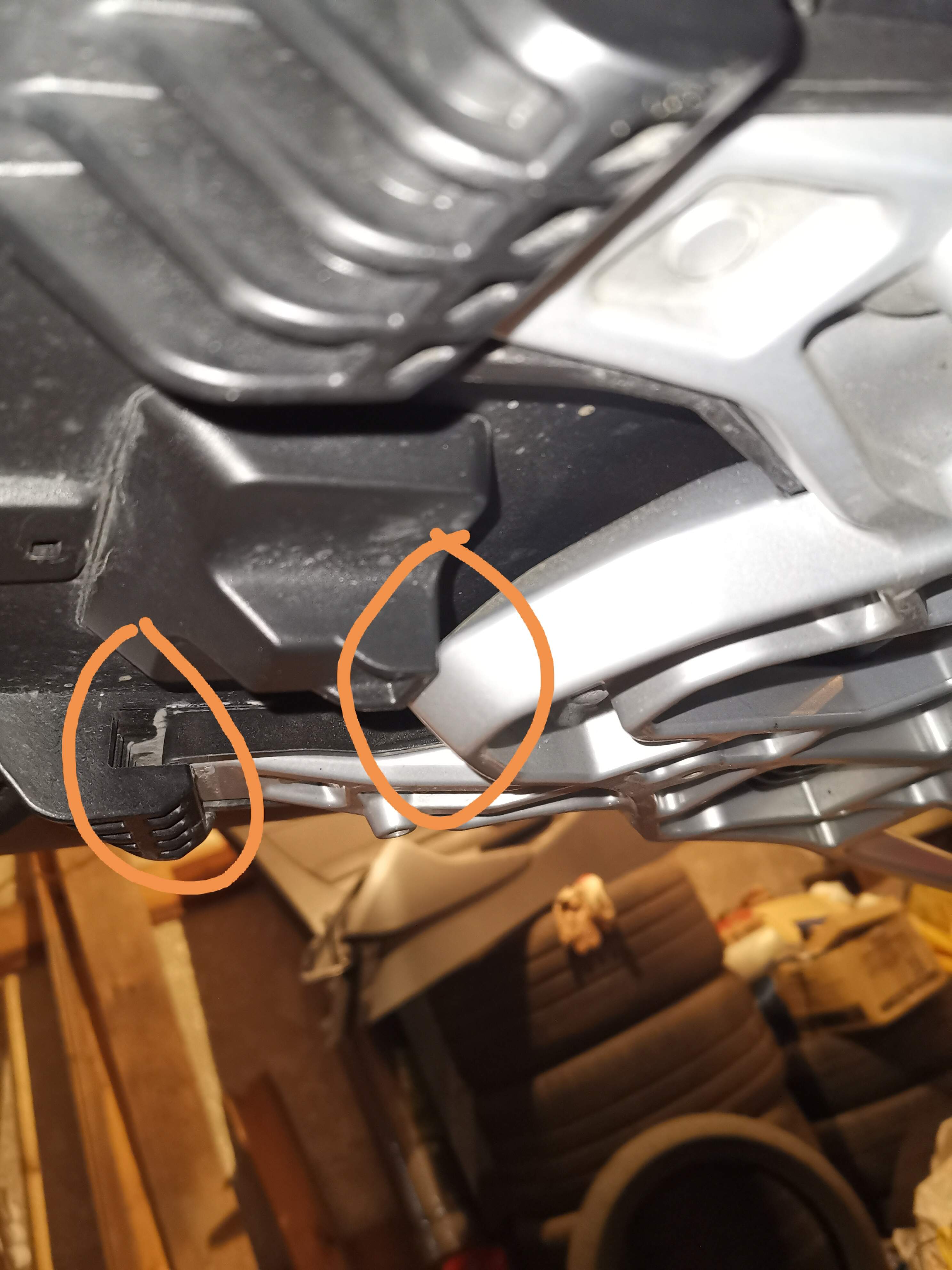

Купил оригинальный кофр на 49л, не встает на родную площадку :dash2:
Речь про gen1. Что я делаю не так?)
Кста, большой не такой и тяжелый - 5,5кг против 4.

3ACADA
7
Заменить накладку багажника на правильную, для топкейса 49 литров - 77448389059
Подходит и на большой и на мелкий?
Пробовал кто площадку на кофре модифицировать?
Пока что желание срезать этот упор к фигам)
Для большого и малого топкейса площадки разные

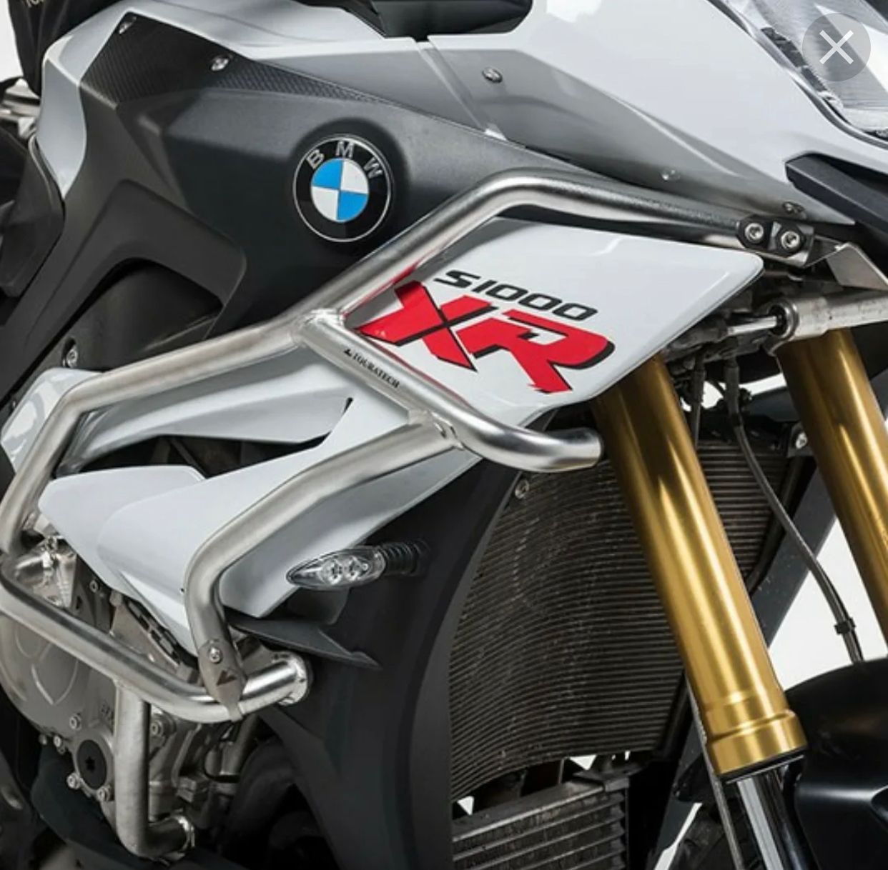

ДУГИ НА s1000XR
Владельцам s1000xr K49, в связи с сложившейся ситуацией разумно использовать максимальную защиту нашего коня от повреждений при падении, ДТП и т.д. Есть симпатичные дуги Туратек, но видимо их уже не достать.
Пообщался с Крэйзи Айрон, готовы сделать, цена около 30.000 руб это полный комплект (движка и морда) на подобии Туратек.
Может скооперируемся? Есть ли владельцы ХЕРа с Питера, чтобы предоставить мот на обмер, чтобы к сезону уже быть готовым.
