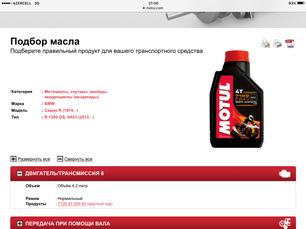

Все верно... Глупо сомневаться в правдивости заводского мануала:)) у меня другая история была. При заливе масла до верхней риски, в 4-х литровой канистре Мотуля стабильно остается около 200 грамм масла. Никак не мог сообразить, почему в движок идет 3 литра 800 грамм, при том что немцы пишут про 4 литра ровно. Ответ на эту загадку нашел на сайте производителя масла. Оказывается 4-х литровая канистра Мотуля в действительности содержит 4,2 литра масла. Вот откуда "лишние" двести грамм в канистре:)))) image.png
Может быть для всех это известный факт, но для меня было открытием...
