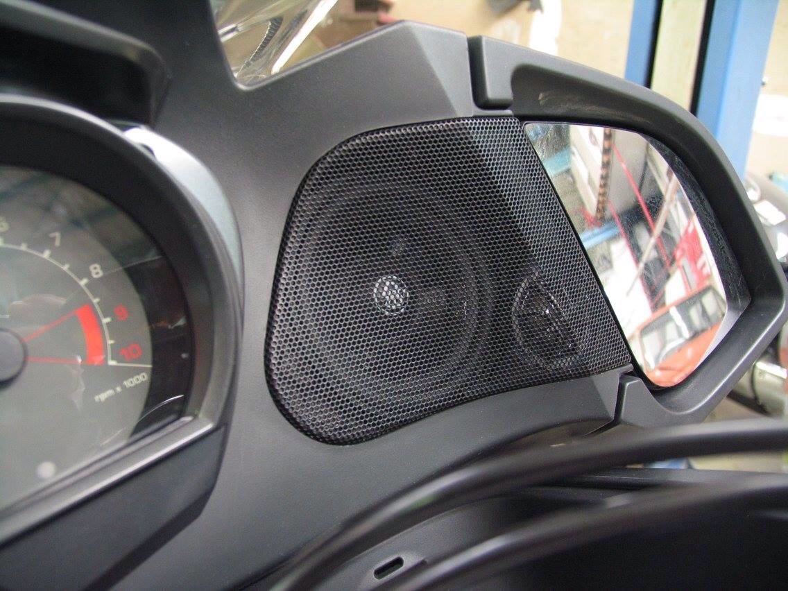

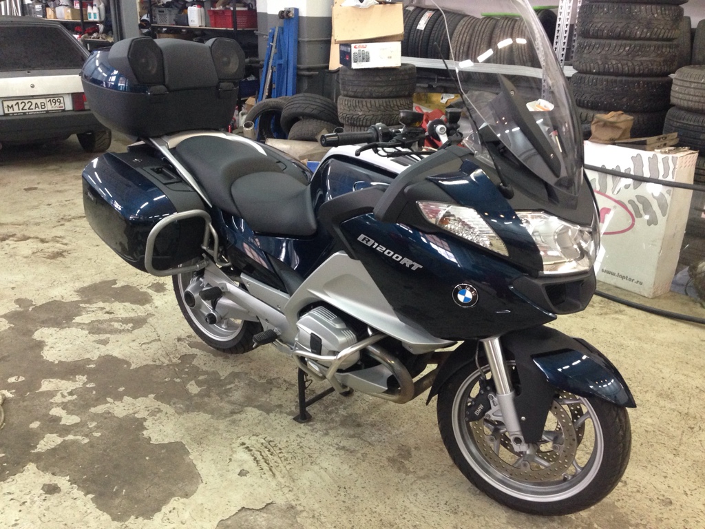

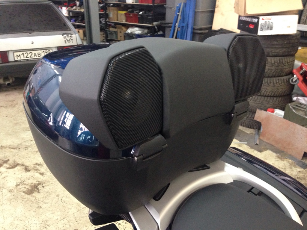

Всем Хой) вот и выстрадан старший брат семейства RT......

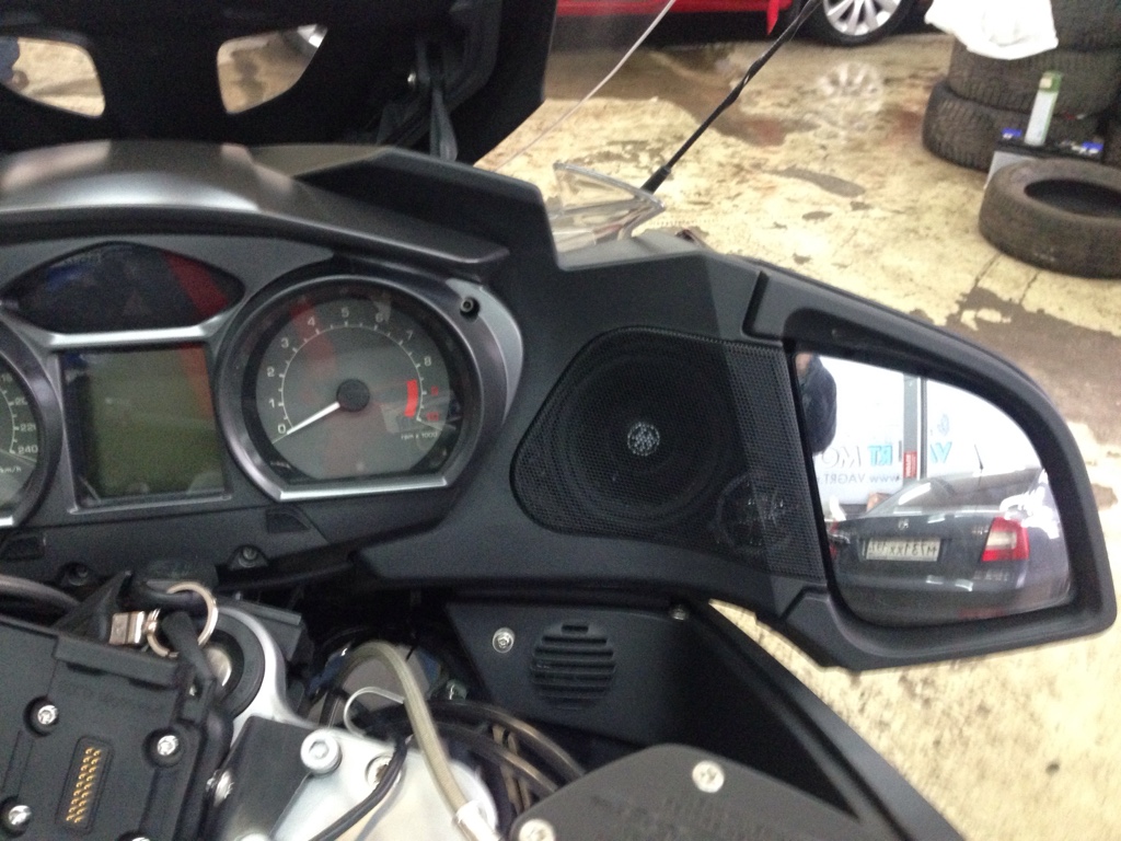

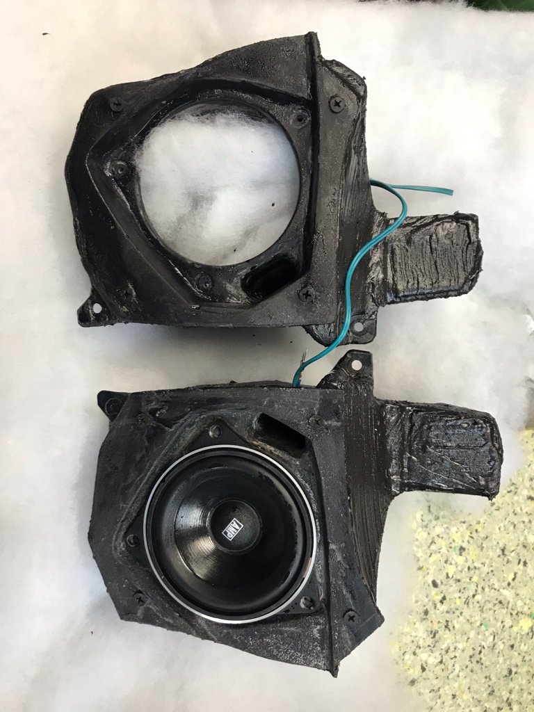

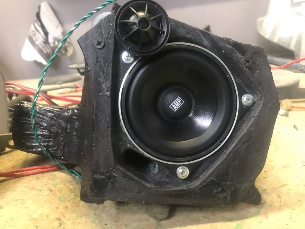

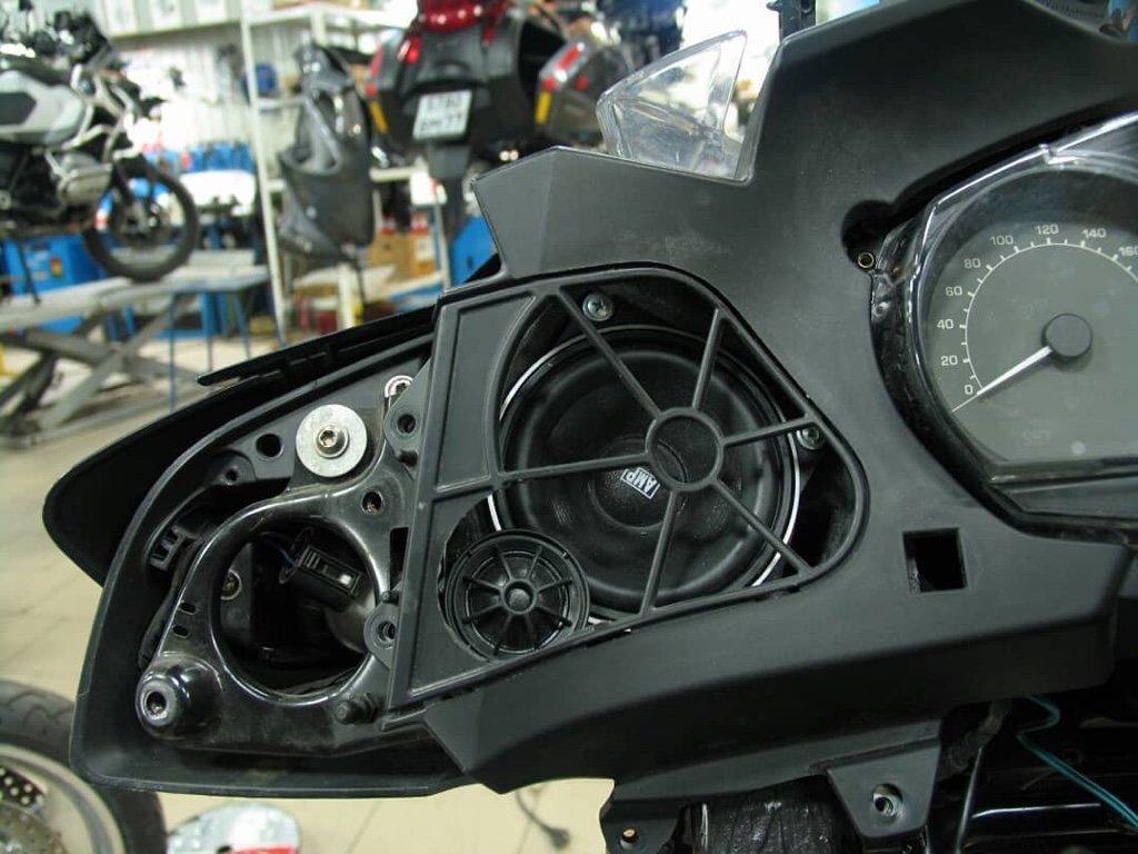

В принципе ничего нового, разве что удалось перебороть себя и установить акустику меньшего размера, в замен штатной, что позволило вписать её в штатный гриль и теперь она вещает не в недры мотоцикла, а для пилота)

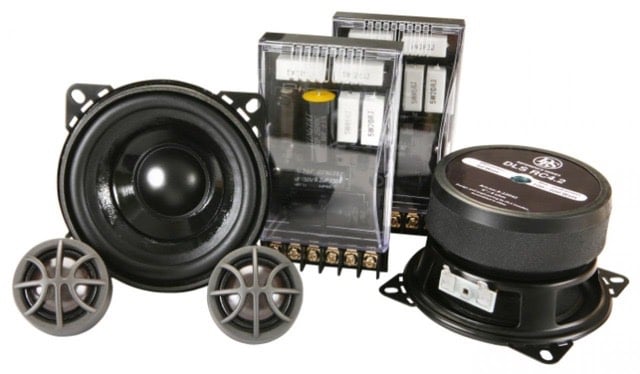

Так же нашлось место и для писчалки, под штатной сеткой..... Вообще, удивительная акустика, надеюсь вскоре опробовать её на водяном семействе, она, конечно не громкая, но Fs 80 Hz, что для многих 5" величина не достижимая, рекомендую)
DLS RC 4.2

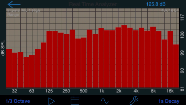

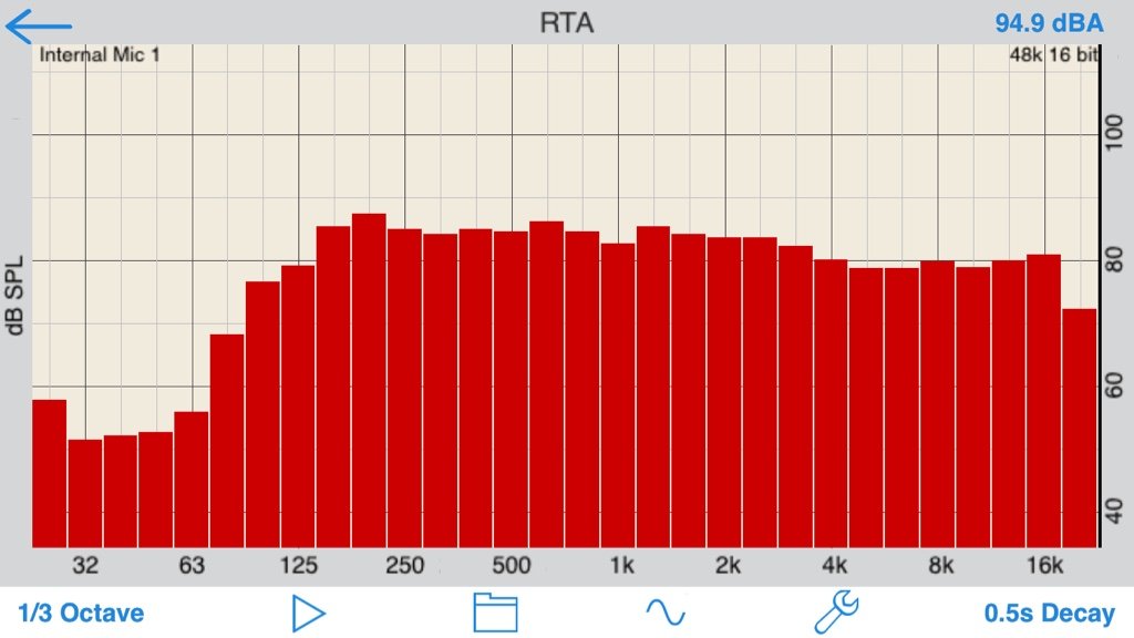

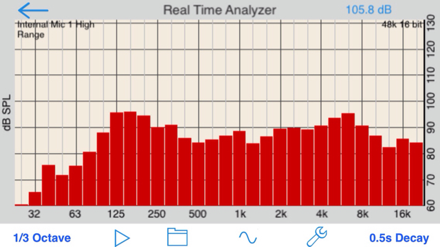

Поёт вот так
Так, для сравнения, поёт с завода) разница в 14 db, что в 4,5 раза мощнее)

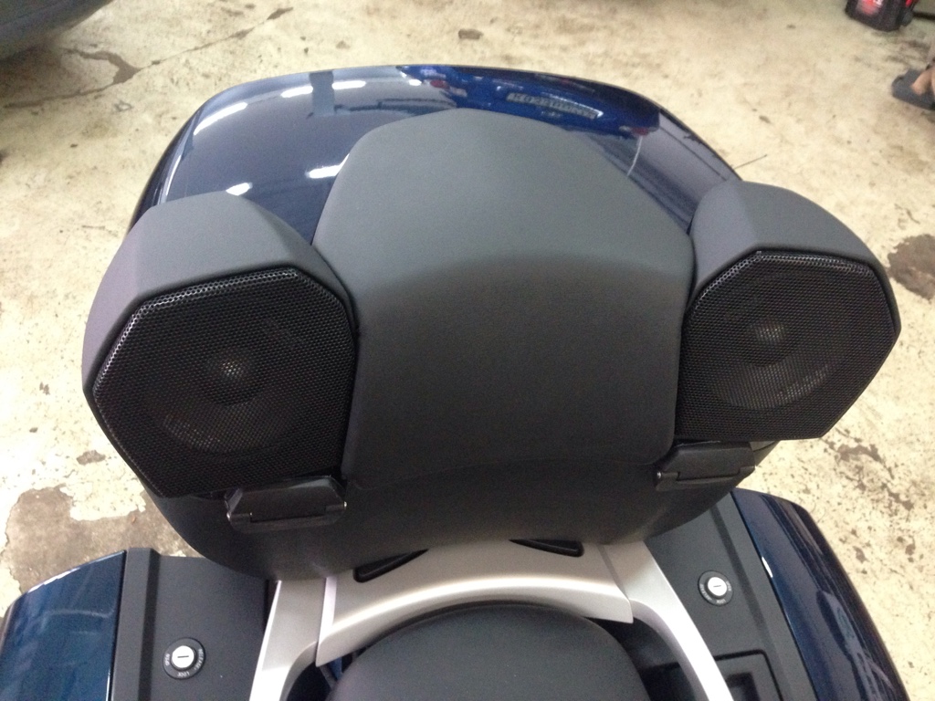

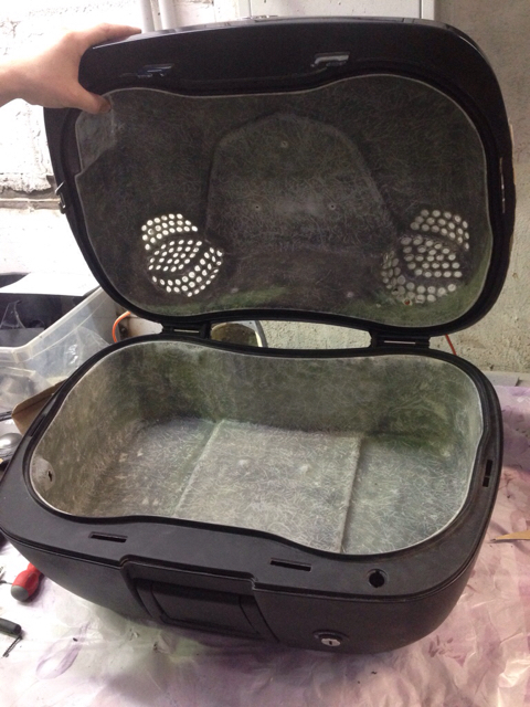

Следующий участник стереосистемы-BoomBoxCase......
Наделён, по-традиции 6,5" акустикой.......

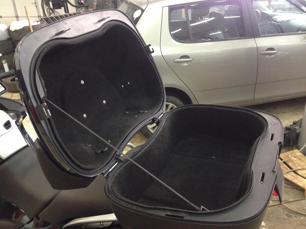

Внутренне убранство, приобрело ворсистое покрытие) какски лезут)

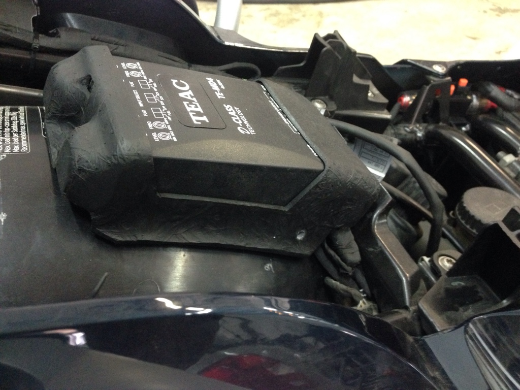

Шевелит все это хозяйство, увесилитель TEAC..... Закрытый от прямого попадания влаги защитным кожухом......

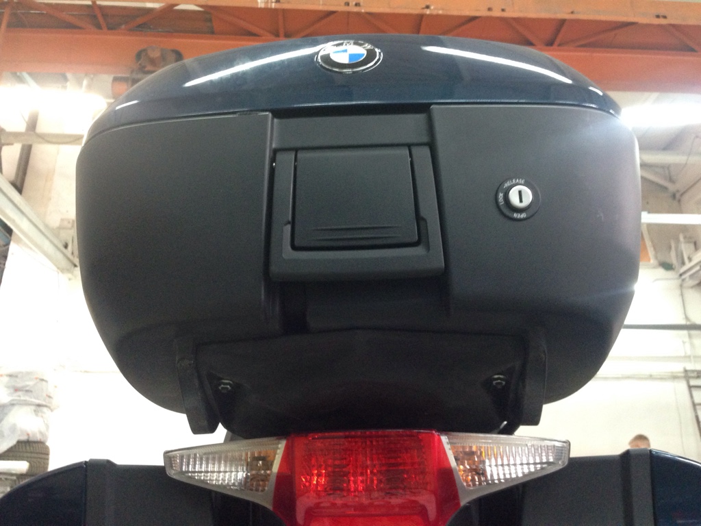

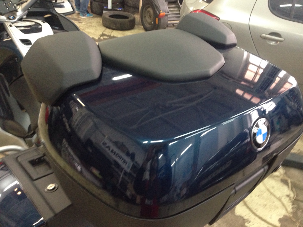

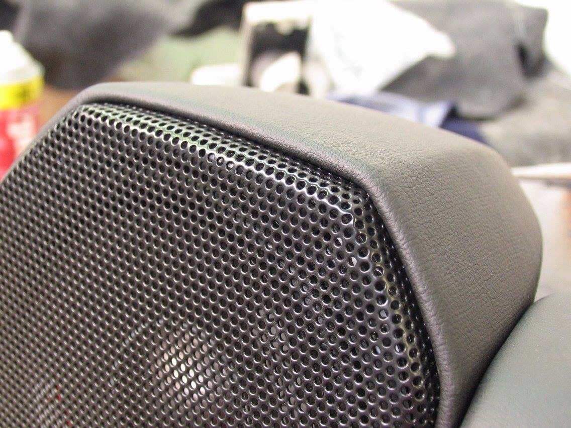

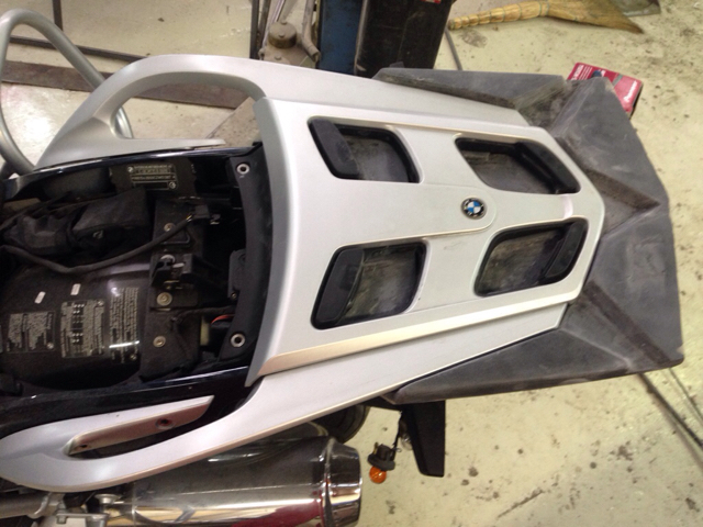

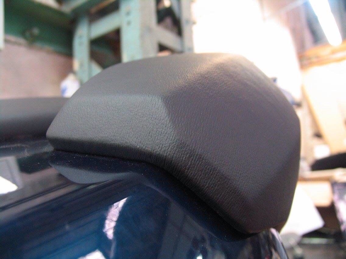

В завершении улучшайзинга, изваяли страховочную пластину топа, призванную удержать последнего на законном месте.....всякое бывает......
Нежно обнимает багажник) расширяя площадку......
Как-то так) да, топ, как и прежде, усилен композитными тазами, для пущей жесткости..... Колонка все же)

К сожалению, не успел послушать фронт, поэтому ничего сказать не могу. "Жопку" слушал, т.к. мой мопед был волею судеб подопытным. Что сказать? Однозначно, добавляет в громкости, ощутимо. Вместе с "мордой" при средней громкости, остаться, не замеченным в городе, точно не получится, на Вас обратят внимание и прохожие и проезжающие рядом автомобилисты. Оценить качество самой акустики не берусь, т.к. не профи в этом деле, имхо, достаточно громко, мелодию и ритм слышно, разобрать текст песни легко. Басовитости и "бум-бум-бум" не было. Внешне-очень "секс", аккуратно, стильно, качественно-руки у господ из правильного места растут. Как по мне, я "за", пустил слюну и коплю $. А так, на вкус и цвет-все фломастеры разные. Нужно смотреть, слушать, экспериментировать и подбирать динамики. Опять же, ни на что не претендую-мое личное мнение!

Спасибо за прямолинейный отзыв) разыгрались динамики) колбасят)
