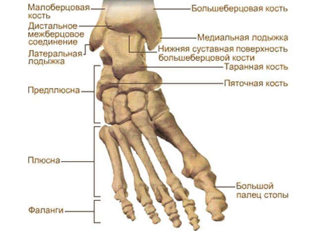

Отрегулировать. В состоянии покоя лапка должна упираться в косточку , не знаю как она правильно называется, скажем так «из которой большой палец растёт:))». Если нога сильно короче - ставить тюнинх.
У меня на Sidi Адвенчерах с моим 46-м раздвижным, тоже не умещалась. Пришлось поднять лапку , а на переключениях вниз задирать ногу. Сначала было диковато, потом почти привык. А потом я купил туринговые боты и вопрос закрылся.

Кость называется - лобковая.
Поржал :biggrin:
Кость называется Плюсна.
