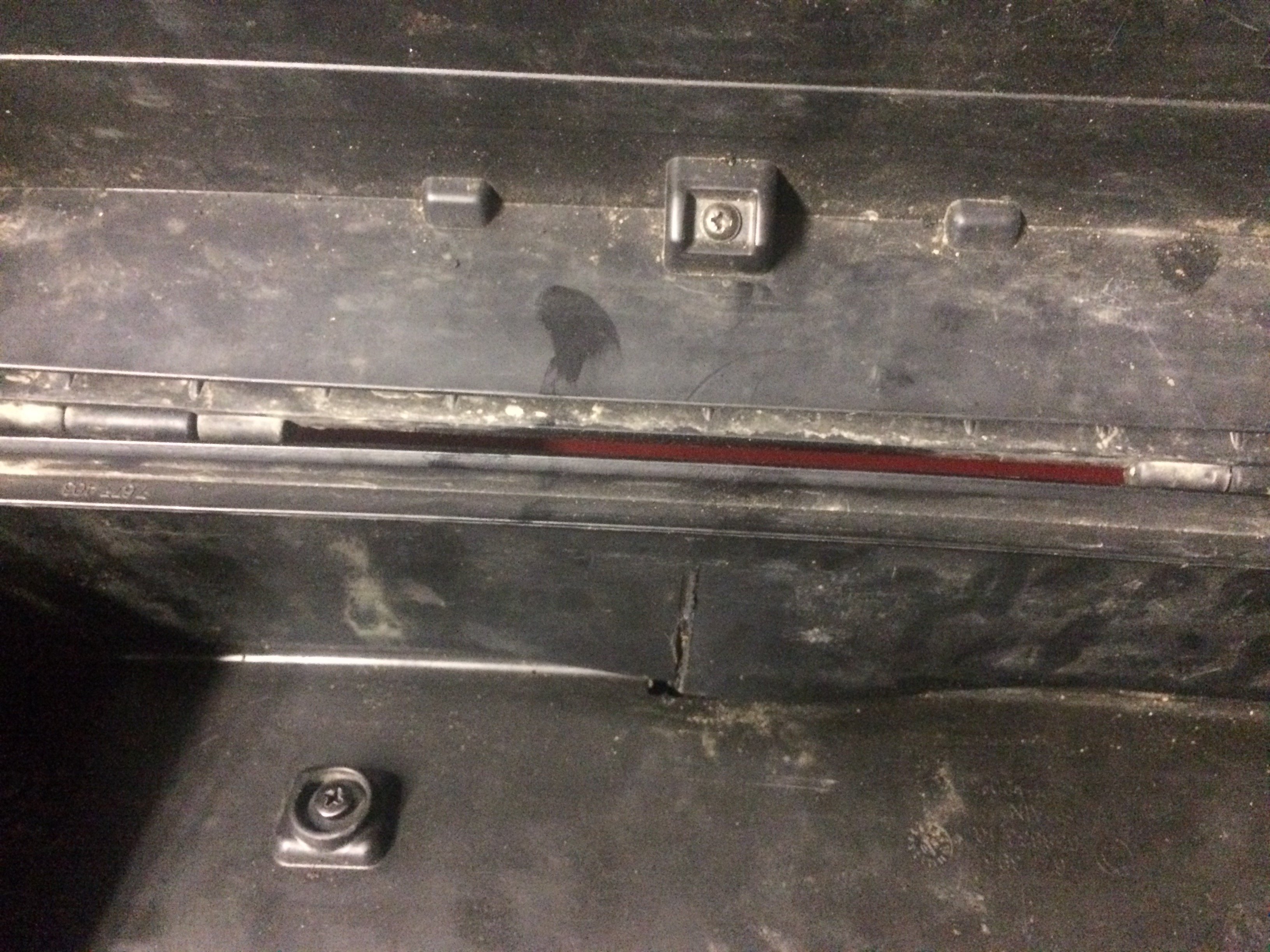

Короче, я всё почистил, смазал гениальной проверенной смазкой "вазелин+силикон", сунул крышку. Сначал шло как по маслу, потом упёрлось. Методом "смазки мало не бывает" обнаружил, что дело в углах. В моём случае точно в нижних углах. То есть, внутренняя часть паза крышки как будто стала длиннее. При складывании кофра полоска паза выгибается дугой, а углы упираются в корпус кофра и клинят там наглухо.
Раз уж кофр из паяющегося пластика и можно вернуть всё взад почти как было, сделал болгаркой надрез посередине внутренней части паза с "нижней" стороны. Да, там где рос горб. О, чудо! Кофр стал закрываться больше, а горб стал расти быстрее и легче. Сегодня сделаю ещё один рез (заодно сфотаю резинки вам и вообще сфотографирую эту гомосятину). Посмотрю, как оно поможет. Возможно, что купирую и кусочек внутреннего угла снизу крышки кофра. Упирается и клинит точно там.

Я в этот раз подготовился как следует.
Созерцал кофр, сверлил добрыми глазами, как он меня затрахал. Хочу обратить внимание ваше, что верхняя крышка, ну, которая двигается, она стоит практически по резинку (которая на скрепках в свою очередь). Если посветить в раздвинутом состоянии в щель какую, то видно скрепки. Там реально осталось 5мм (2мм пластика со скрепками и 3мм резинки.

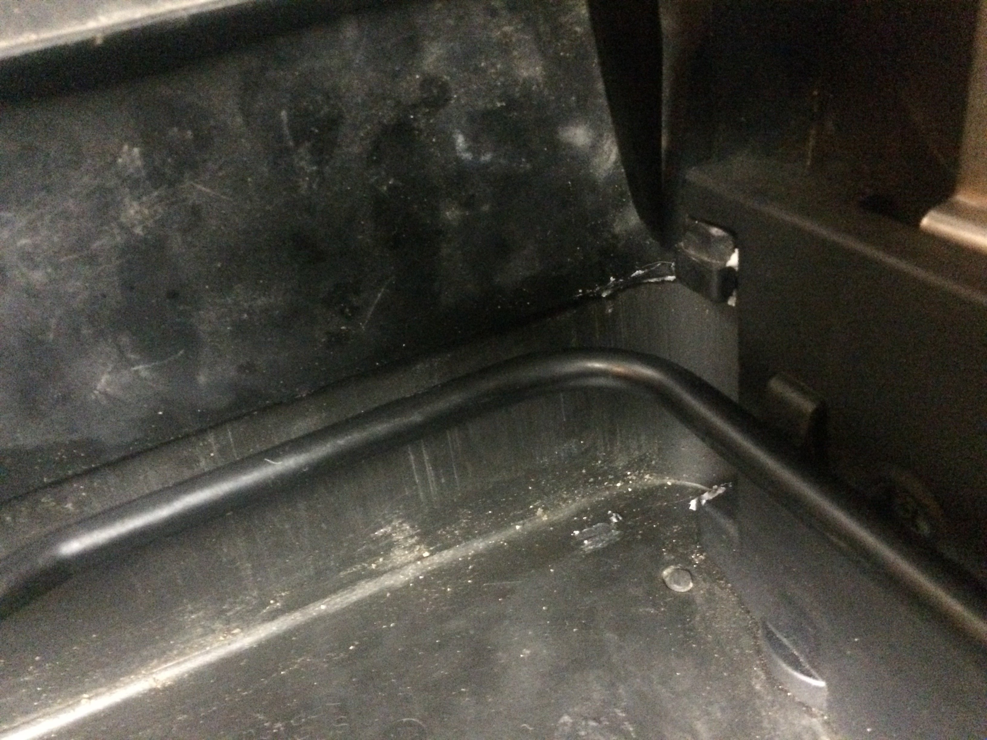

Вот в этих углах (нижние) пластмасса крышки упирается в корпус кофра и клинит намертво. Смазка там не поможет никак там. Усилие достаточно высокое. Такое ощущение, что стенка кофра со стороны колеса стала немного меньше. Бггг. Ну, или внутренняя сторона паза крышки растянулась.

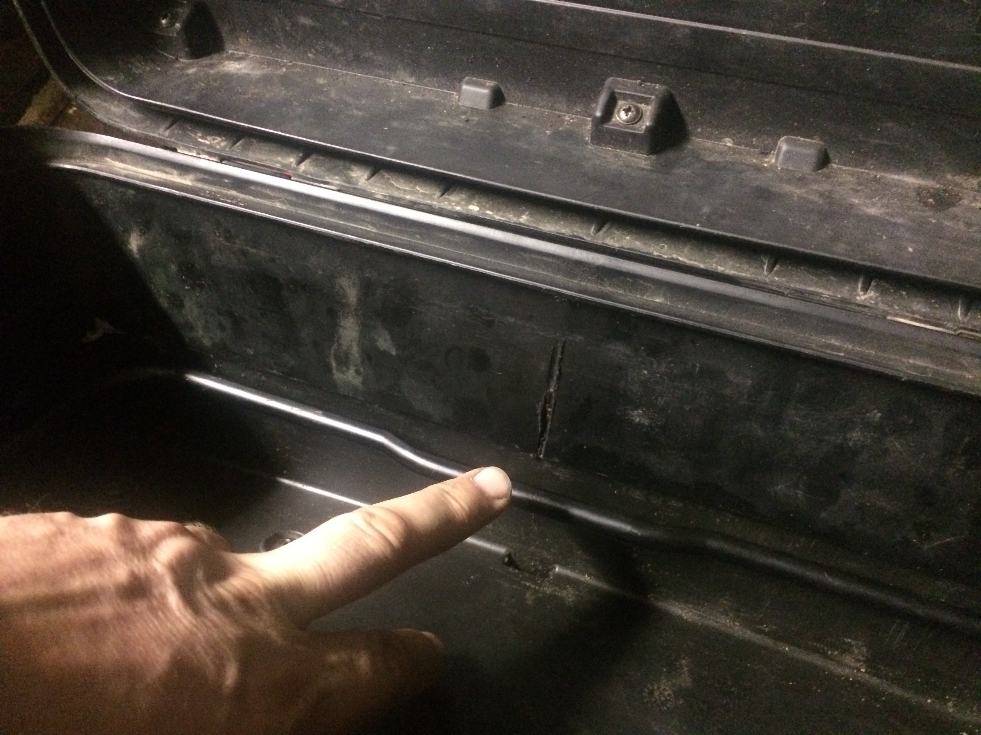

В результате я исполнил акт вандализма и болгаркой пропилил, не побоюсь этого слова, щель.
Вот так вспучивается пластик там, но даёт кофру складываться. Я потом сделал второй распил немного клином, пластик пучится меньше теперь.
Кофр закрылся! Но он ещё и раскрылся потом! Ура! Победа.

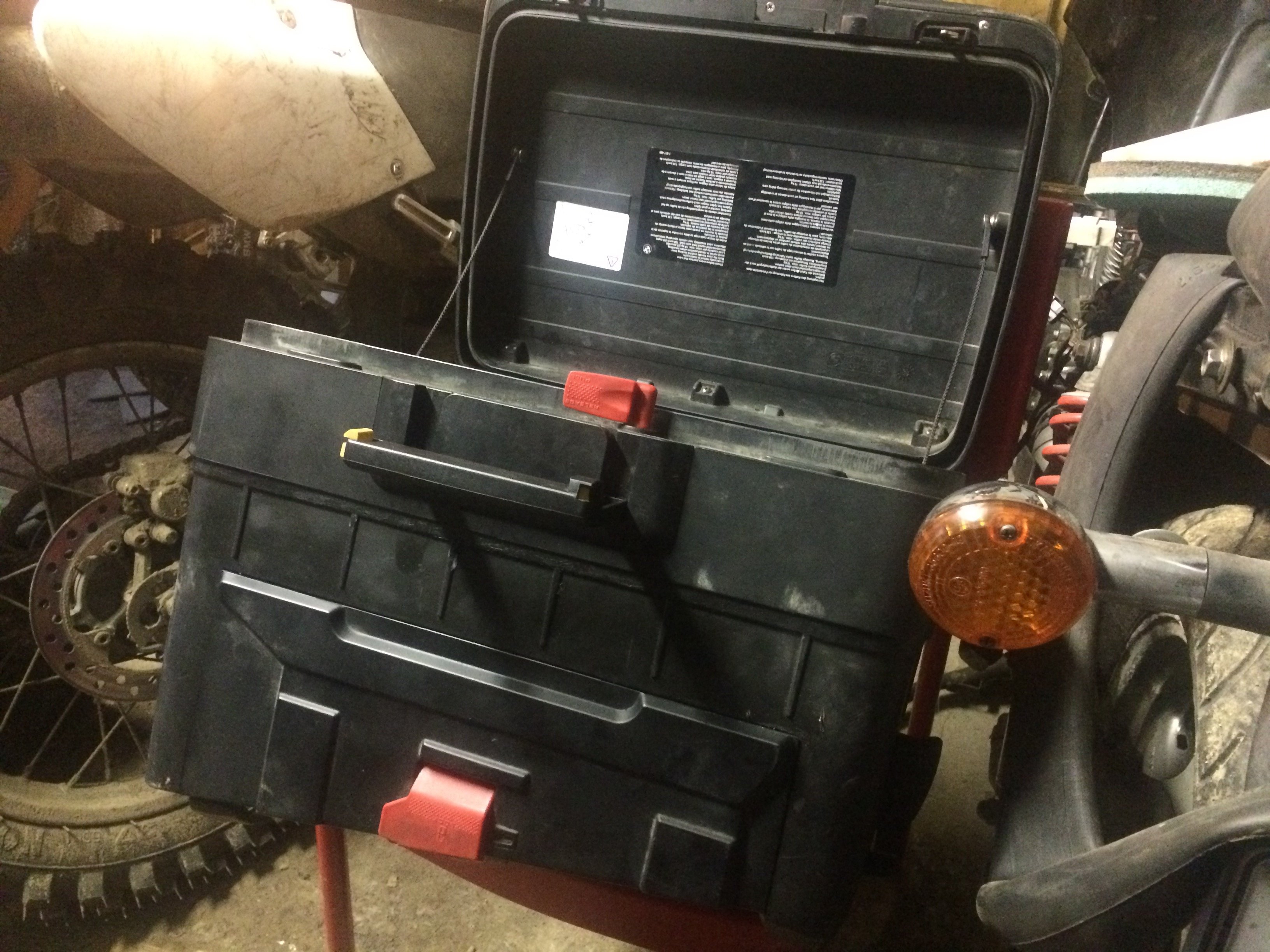

Шестерёнки прекрасно надеваются рычагами на пипки крышки в раздвинутом состоянии кофра.
Я там совсем разобрал же, я вынул и механизмы эти и рычаг-ручку и тп. Пока не распилил как на фото, крышку было можно только выбить молотком киянкой. Теперь работает всё.
Механизмы снимал для выравнивания шестерёнок. От чрезмерных нагрузок они там проворачиваются. Ну, хоть не ломаются. Выставить их в нормальное положение чтоб, нужна чуть-чуть магия, но в принципе при достаточном уровне медитации можно справиться.
