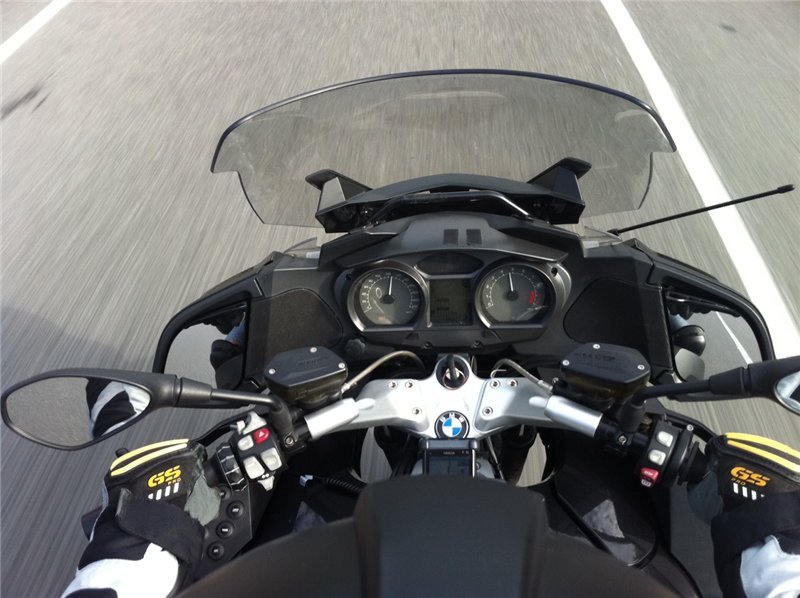

Я не видел "в живую", но полагаю, что в штатные места ставится....
А как он их приворачивал, не помнишь? В вместо штатных винтов или надо приблуду переходную мутить какую?

Я много езжу по городу и для меня актуальна обзорность, поэтому я приколхозил доп зеркала и уже без них не представляю езды, но по трассе они нафиг не нужны.

на фото видно хорошо крепление!

Сам с такими катаю. Верхние зеркала, (к сожалению они не панорамные), я развел по сторонам, более на мертвые зоны, штатные настроены как обычно назад...
При быстром перестроении, в верхние зеркала, видно лучше и они ближе к глазам, они удобнее, с ними безопаснее, на скорости на аэродинамику не влияют. Но у них есть один недостаток, на скоростях от 150 и дальше на них мелкая дрожь и видно сзади нечетко, допустим видно сзади фары- мопед или консерву какую, но модель определить затруднительно, хотя в штатные- все видно четко. И еще, их моего опыта, после установки появляется вместо двух зеркал четыре, поэтому мне пришлось 2-3 месяца дополнительно грузить мозг, куда в какой ситуации бросить взгляд, это напрягало... Если режим езды спокойный, тогда это не актуально.

mikle49 я спросил, он говорит вот такие зажимы покупал, куда потом и вворачивал зеркала
http://www.elcats.ru/moto/bmw/scheme.aspx?model=78500028&pid=23B03C4A&office=ru
2200 руб / шт

Я такие крепления поставил в прошлом году. Брал на Экзисте...Стоили по 1130 руб.шт.В городе удобно, а вот если собираешься выехать на трассу--можно быстро снять.
