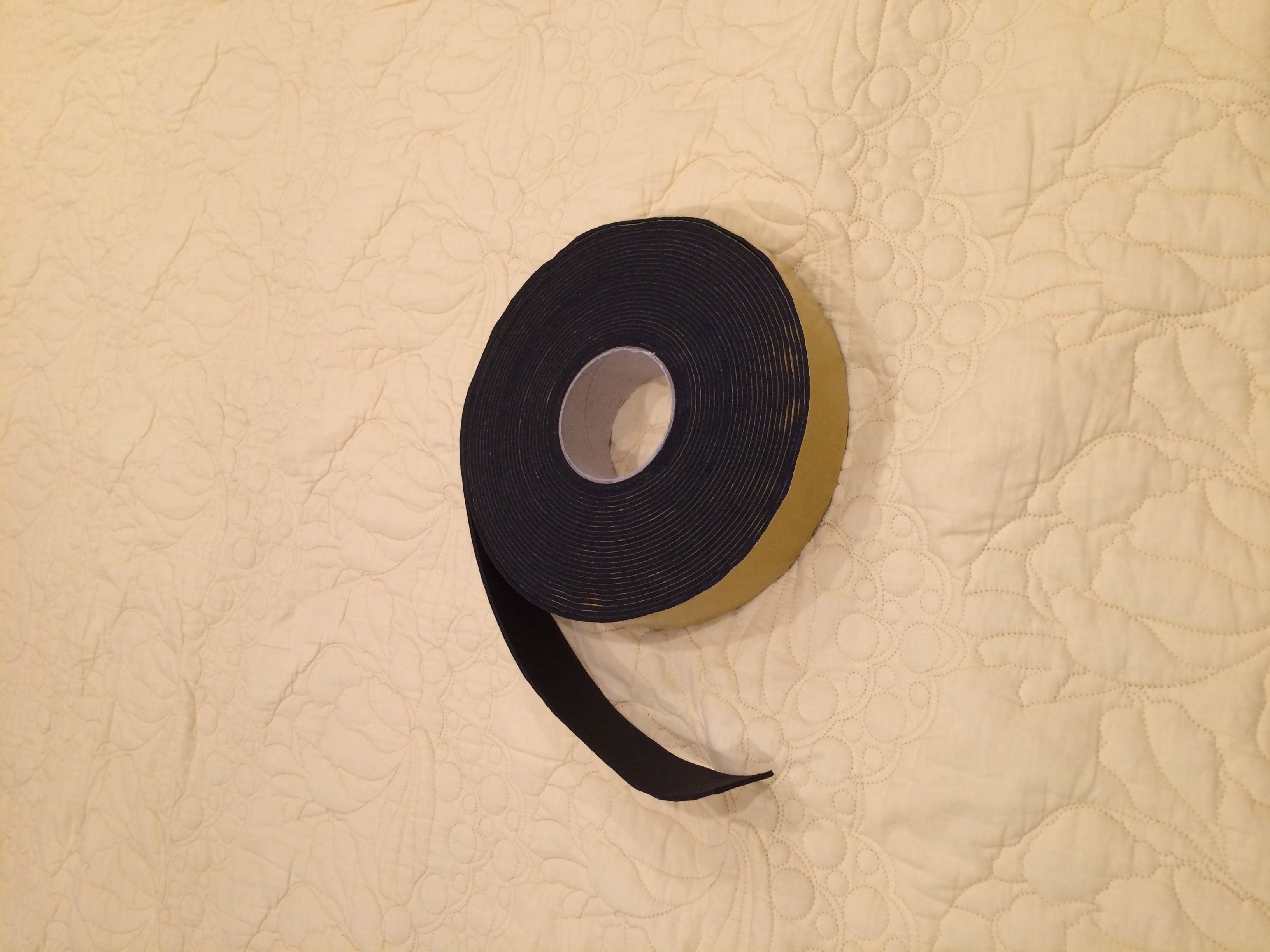

Для начала оклеил ручки вспененным каучуком k-flex. Отлично подходит с учетом диаметра. Не обматывал, а наклеивал вдоль и оборачивал. Клеевой слой позволяет сделать все быстро и аккуратно.

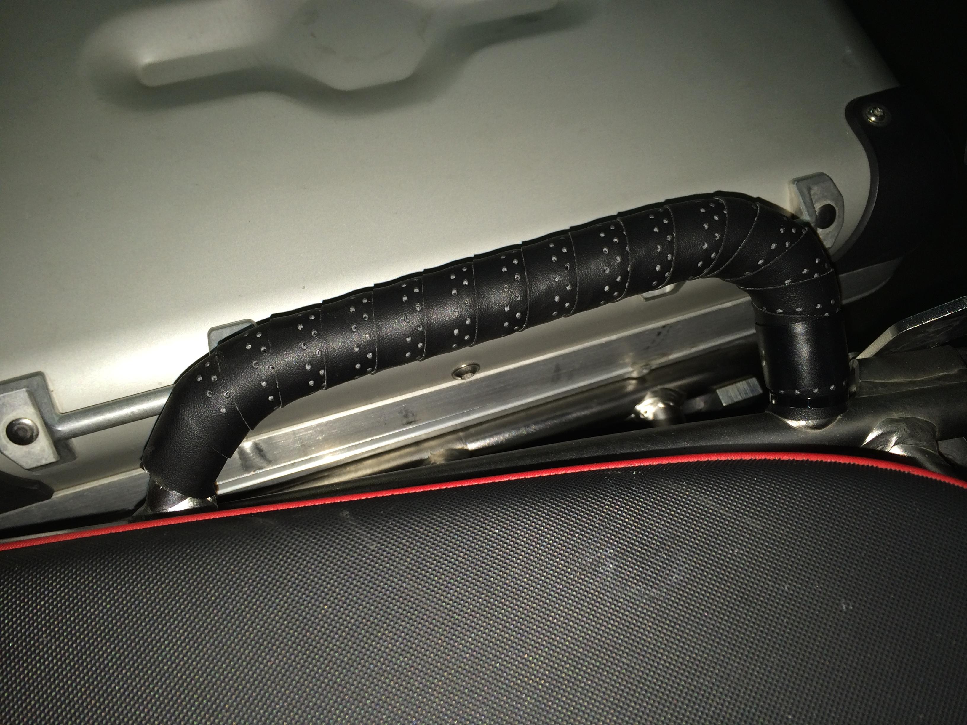

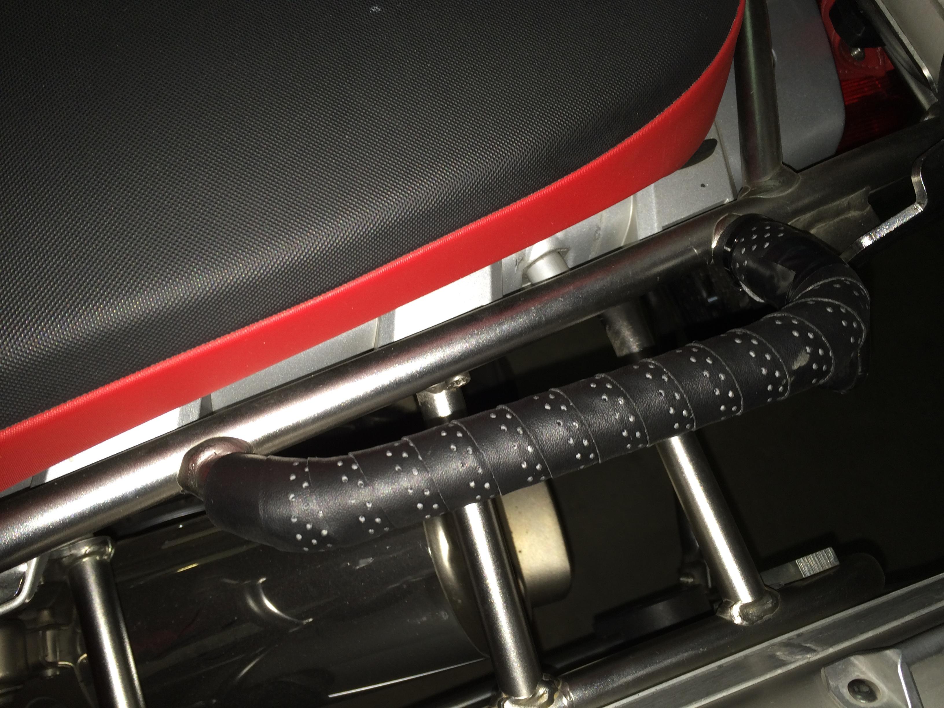

Я сделал так

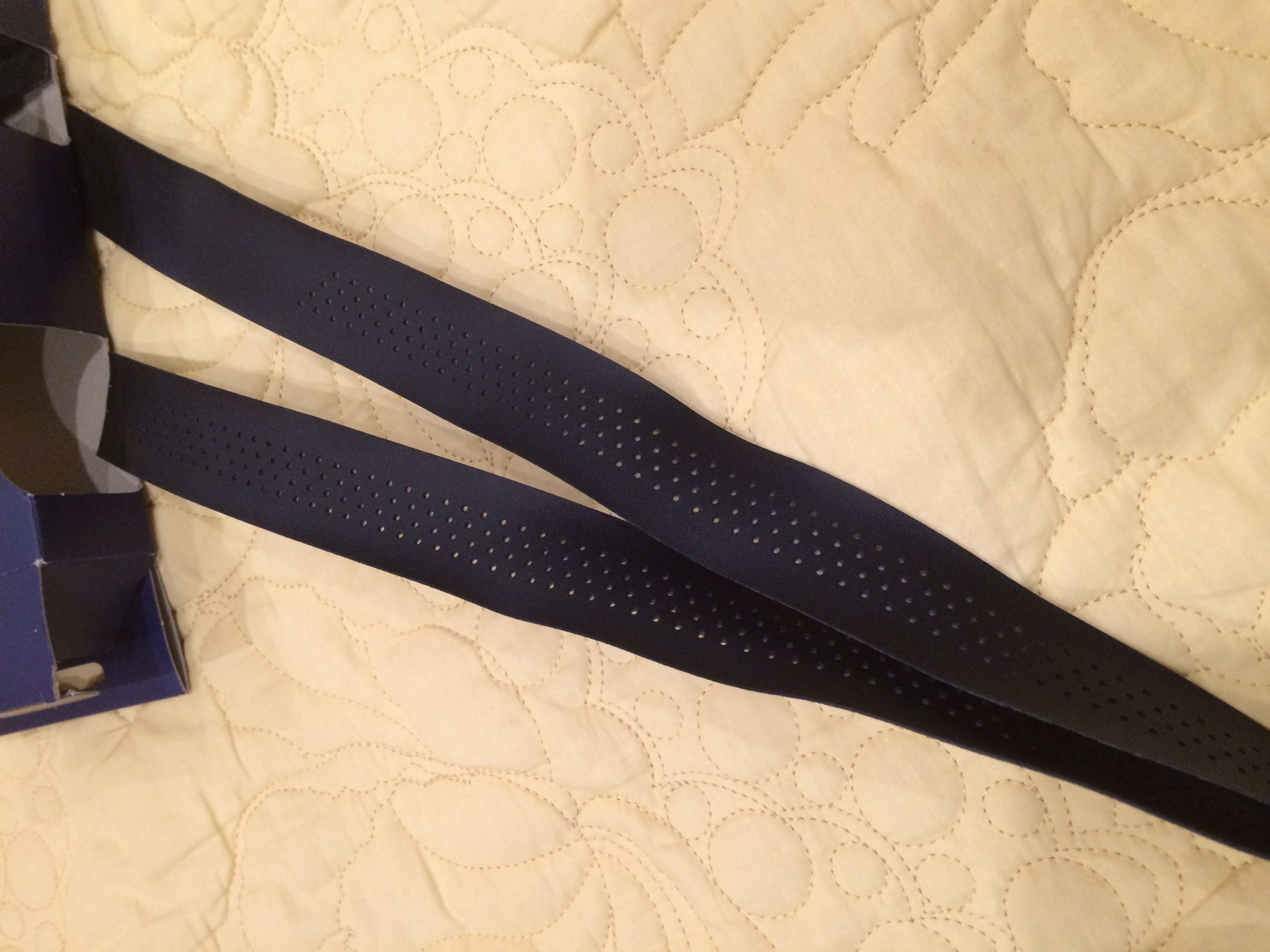

Для обмотки использовал ленту для обмотки ручек велосипеда купленную в веломагазине в Сокольниках. Это искусственная кожа, выглядит породисто, на ощупь приятная. Как износостойкость покажет время. Стоит 1100 рублей.

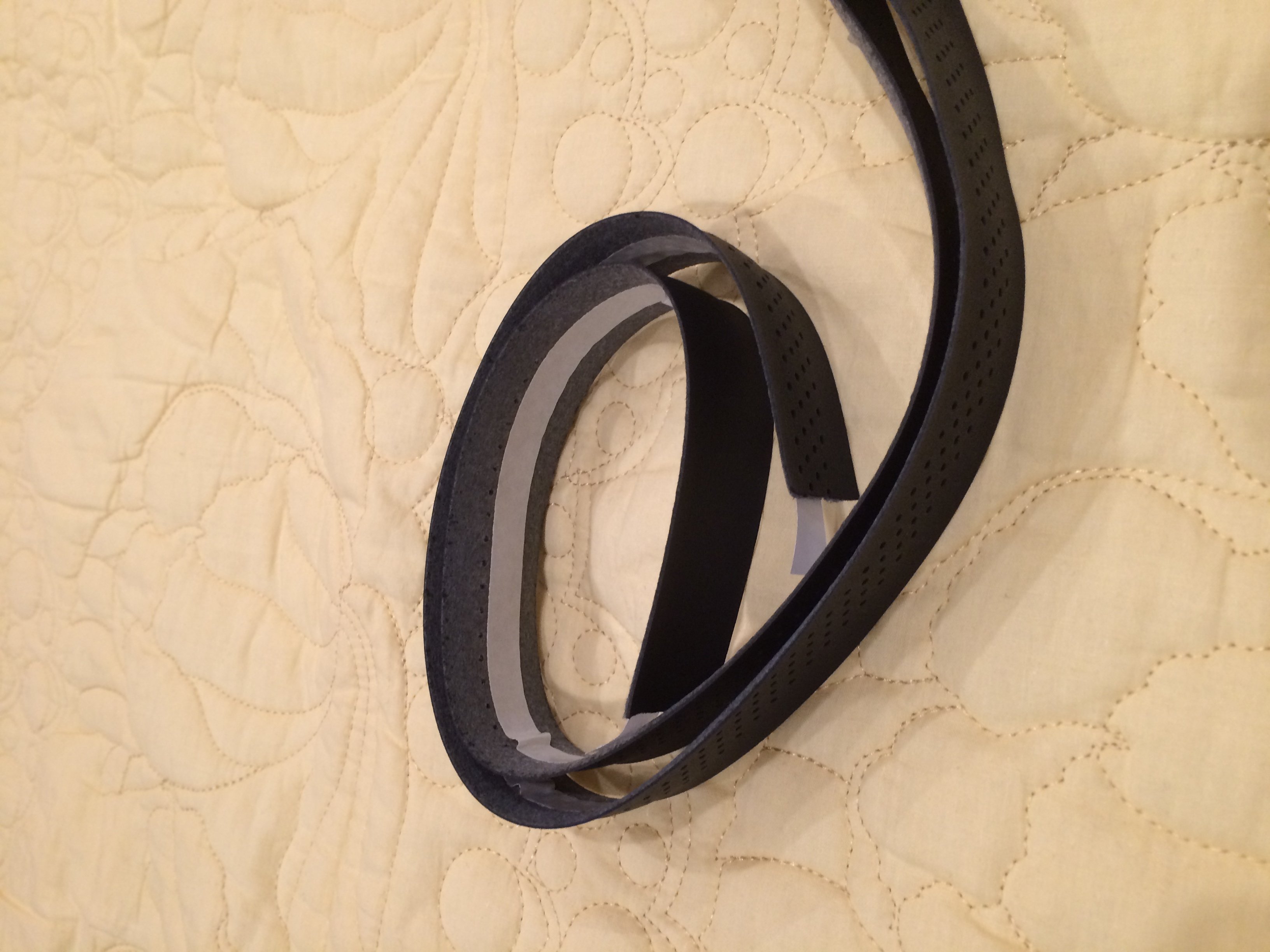

У этой ленты тоже есть клеевой слой по центру. Аккуратно наматываем с нахлестом в половину ширины. Торец где заканчиваем намотку фиксируем финишной лентой (идёт в комплекте) или просто изолентой. Я ещё поставил пластиковые хомутики для верности.
На мой взгляд такой колхоз выглядит вполне фирменно. Толщина, упругость и мягкость хороши.
