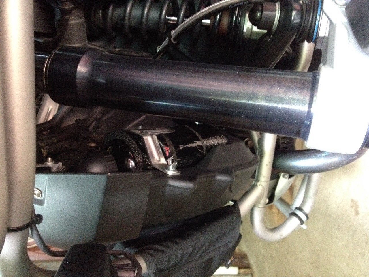

Хорошо подходит бутылка 0.5л от примуса. А так литровая из под уайт-спирита отлично подходит, только пластиковая и тонкая, не доверяю такой. Кронштейн делал из нержавейки, пару часов в гараже убил.
Фото через андройд не могу на форум залить, потом как до компа добирусь здесь выложу.
Oleg GX
2,760
Тульская обл
Вот так
Без бутылочки, пустая ниша.

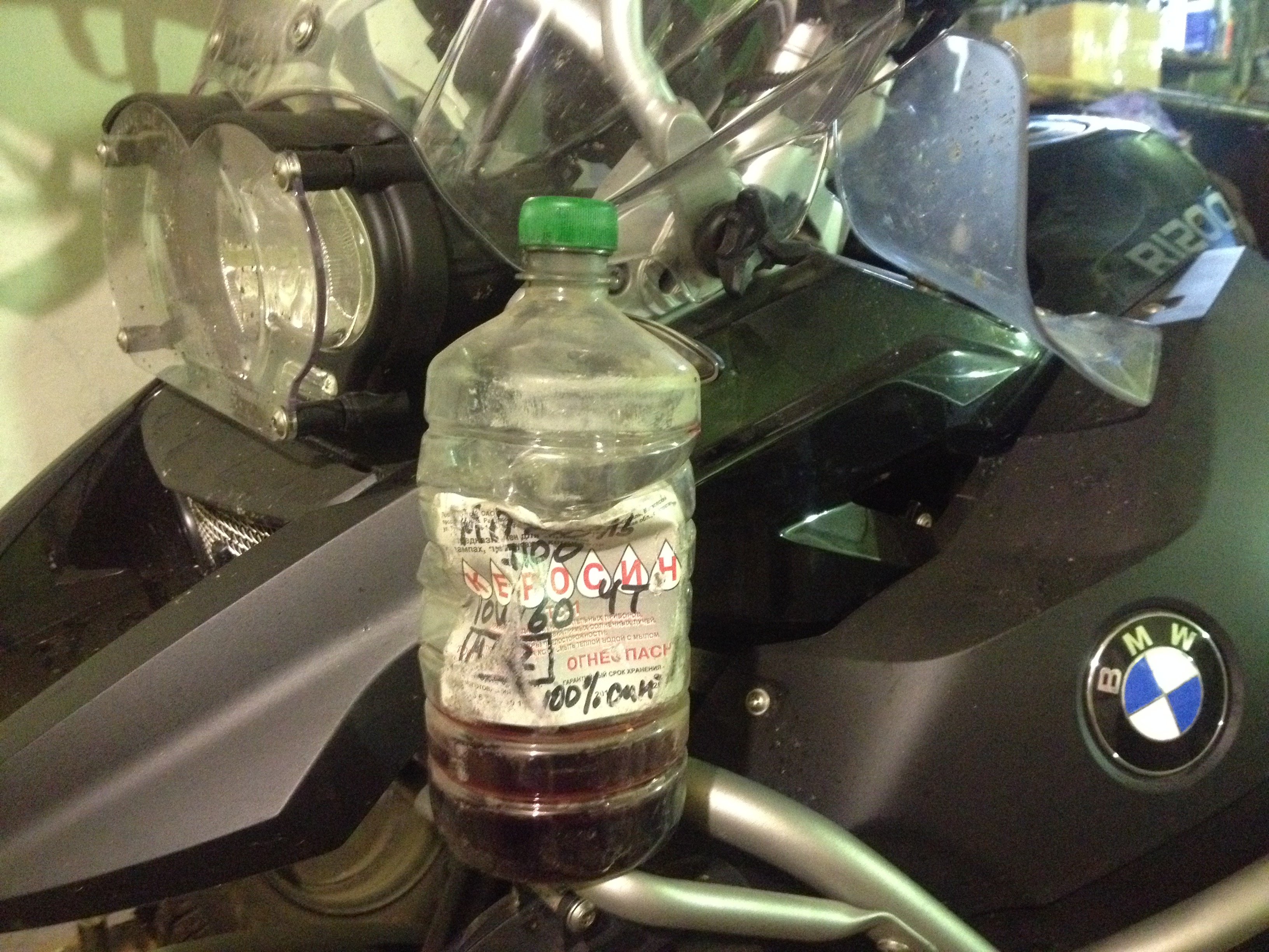

Бутылочка. Прошла порядка 10000км. С маслом. Не протерлась. Но, на следующую поездку будет поставлена новая. На всякий случай

олег обьем 1000 мл ???
можешь фото установленной сделать ??
Кронштейн от первоначального положения, с верху разогнул ??

Сверху разогнул. Бутылочка меньше литра, сколько точно- не скажу. Не знаю.
А это не в ту дырку пузырь о,5 л с кронштейном?)
Именно туда. Кстати, хорошая идея с такими болтиками. Надо подобрать-поискать.

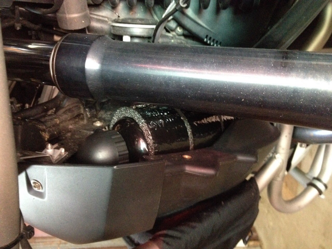

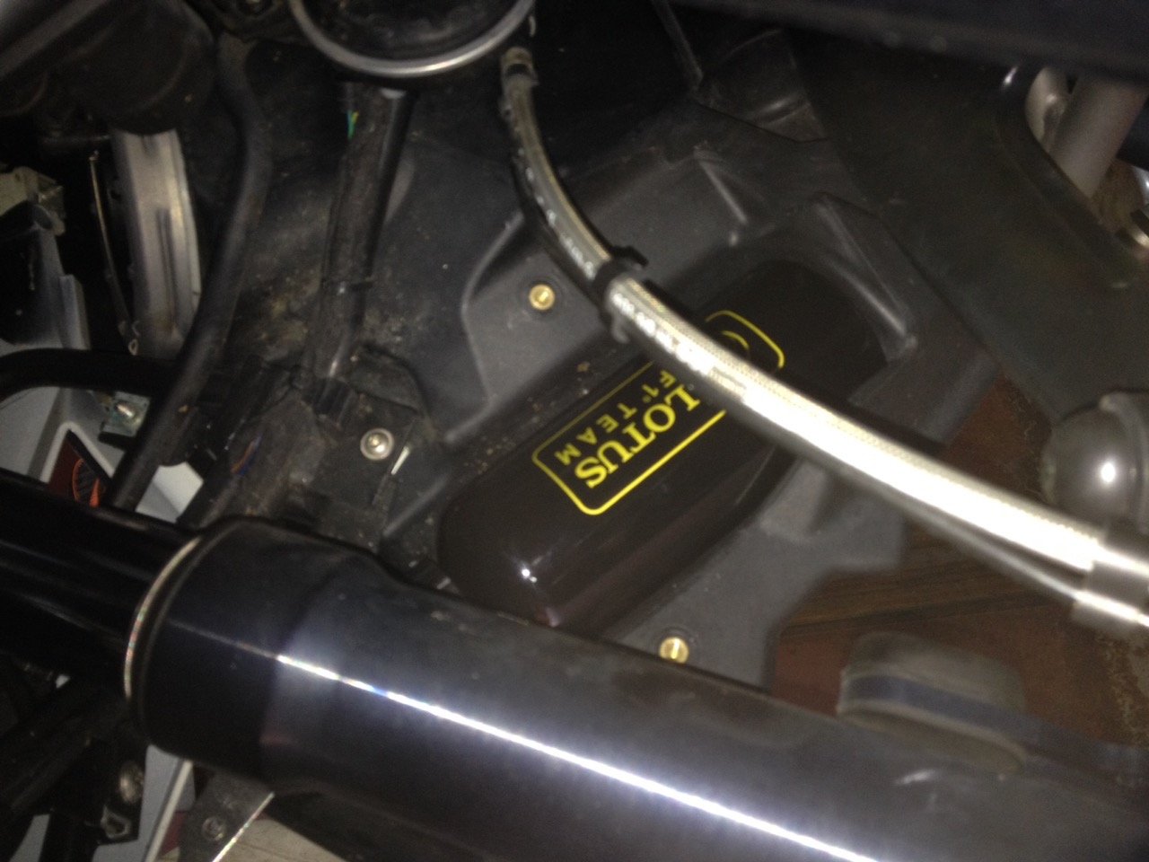

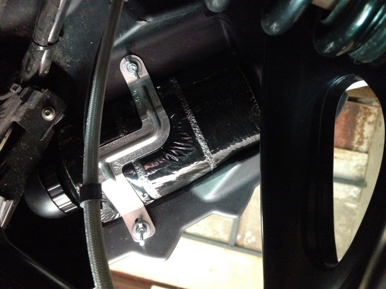

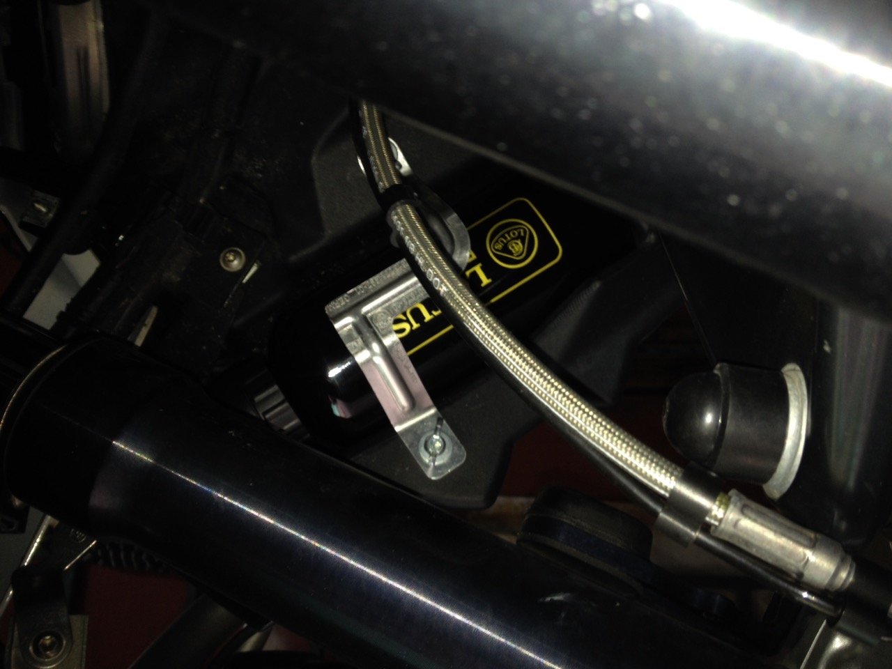

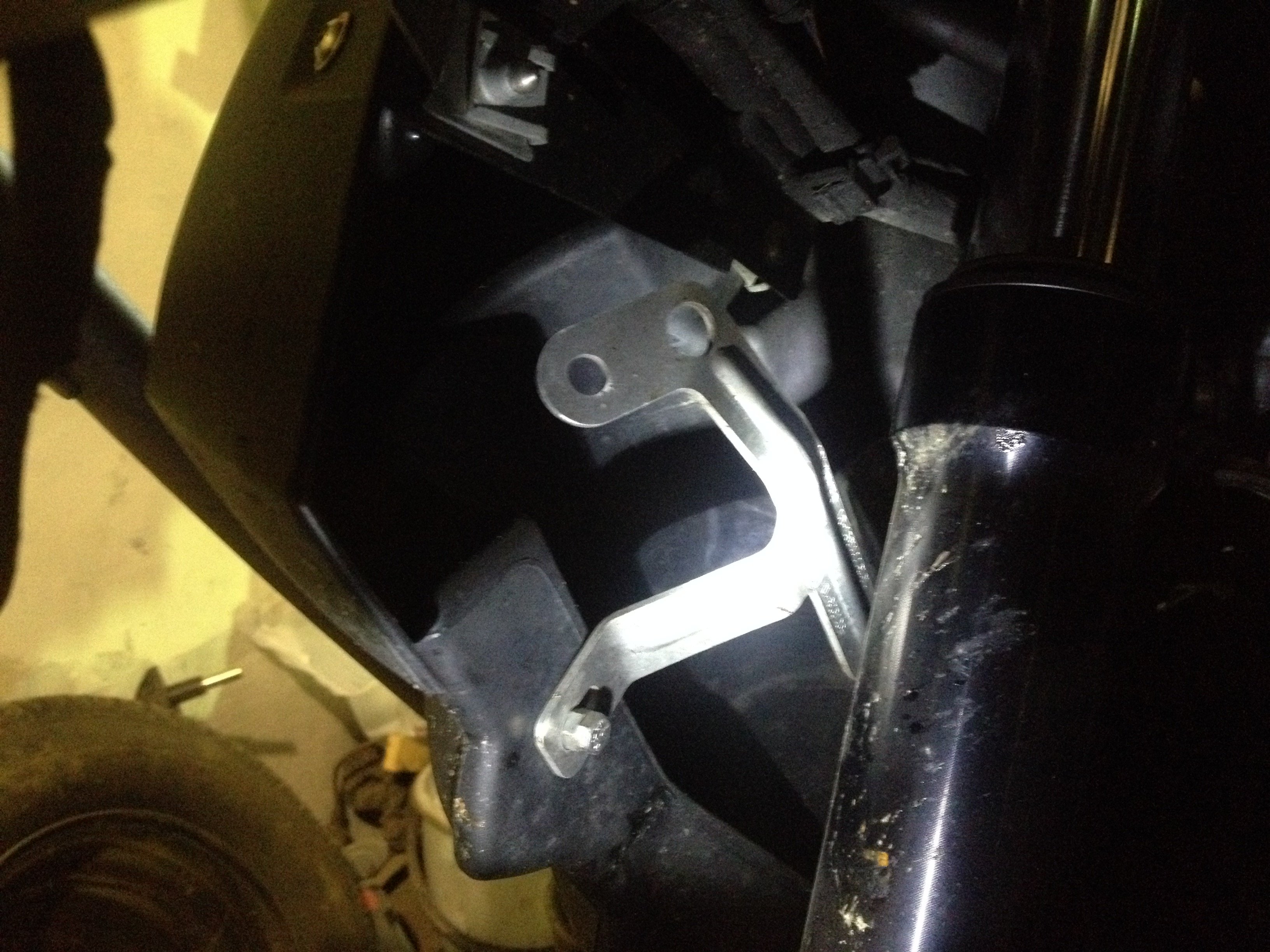

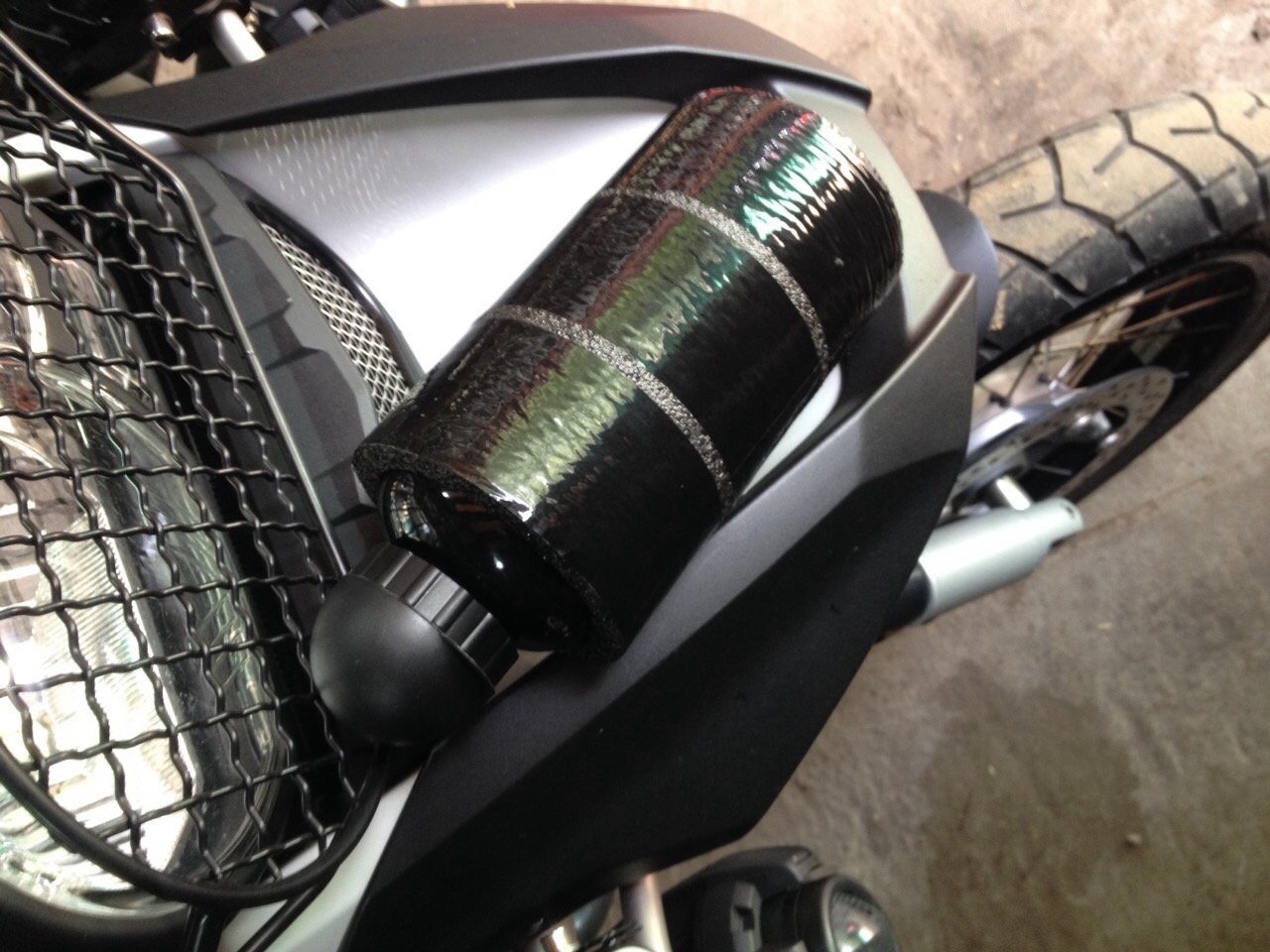

Алюминиевая бутылка 650 мл., 73х210 мм. (300₽), обернул в утеплитель для труб (100₽-2м.) и оригинальный крепеж для угольного фильтра. image.jpeg image.jpeg image.jpeg image.jpeg image.jpeg image.jpeg
